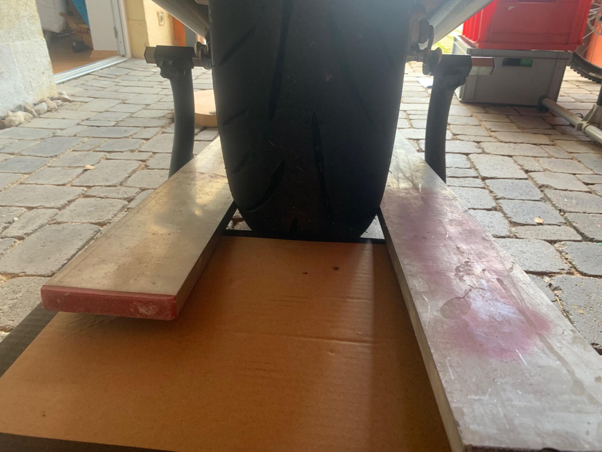

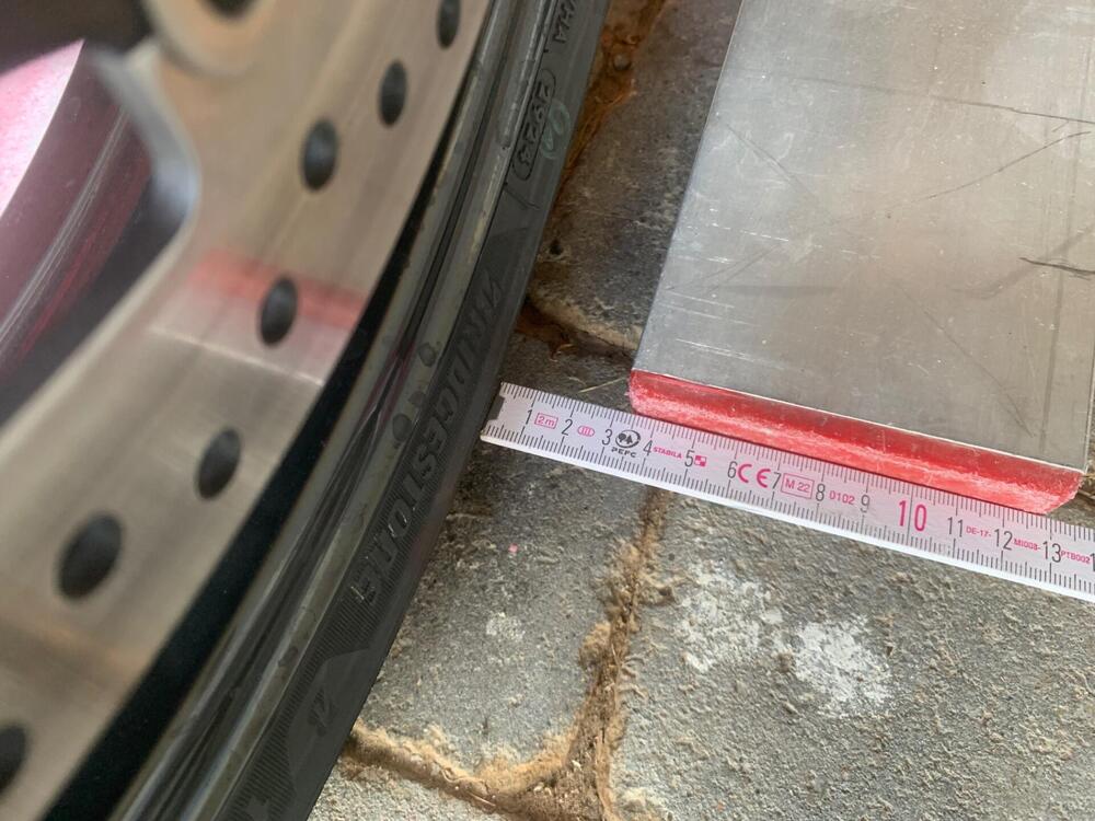

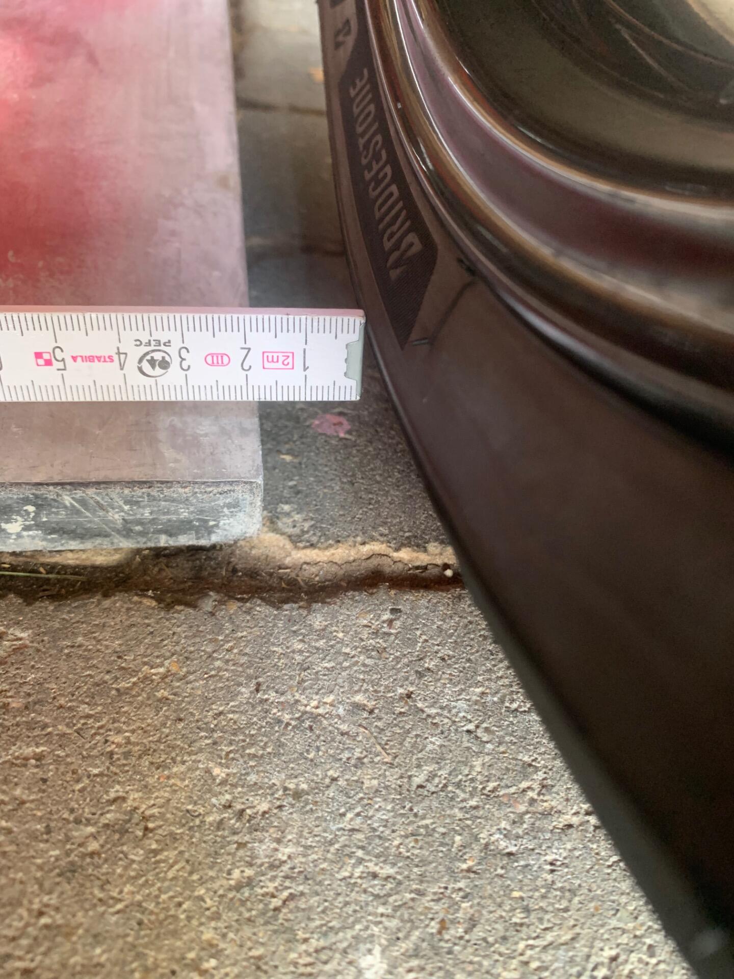

Olbert Posted July 27, 2025 Posted July 27, 2025 Servus, okay das probier ich aus. Wenn Sie nach links zieht, würde ich jetzt links einen halben mm nach hinten. Bin erfreulicherweise unfallfrei, mit dieser Maschine. oder nach vorne???
Silver Rider Posted July 27, 2025 Posted July 27, 2025 vor 9 Minuten schrieb Olbert: okay das probier ich aus. Wenn Sie nach links zieht, würde ich jetzt links einen halben mm nach hinten. Nein, mache erst mal nichts, überprüfe zuerst nur ob das Hinterrad sauber in der Spur zum Vorderrad steht. Du kannst dich auf deine Markierungen an der Schwinge verlassen wie es eh die meisten tun, oder auf die weiter oben von mir beschriebene Methode zugreifen. Wenn du kein Alurichtscheid hast, geht auch eine 100 Pro gerade Holzlatte bzw, ein schmales Brett von einem Laminatboden . Die sind auch gerade. Dann siehst du wie weit das HR aus der Spur läuft . Ob jetzt nach links oder rechts. Du musst dann entsprechend am Einsteller korrigieren bis es einigermaßen passt. Es kommt nicht auf den mm darauf an. Ich habe mal gelesen es dürfen sogar bis max 5mm zum Vorderrad Versatz sein ohne das es auf die Fahreigenschaften Einfluss nimt. Ich bin auch schon Anfangs wo ich mich auf meine Markierungen verlassen habe mit gut Versatz gefahren ohne dass ich es beim Fahren bemerkt habe. Also müsste es bei deiner Speedy schon ordentlich Versatz sein ..... da sie ja nach links zieht. Darum überprüfe erst bevor du das Schrauben anfängst. Es kann ja auch der gut abgefahrene Reifen sein, oder du sitzt etwas schief auf der Bank, oder die Straße Grüße gerhard
Olbert Posted July 31, 2025 Posted July 31, 2025 Sodele Gerhard, Messaufbau sagt mir, ich soll links a Muckaseggele vor. Muss ca. 0,5 cm ausgleichen. Hätte es mir schlimmer vorgestellt.
Silver Rider Posted July 31, 2025 Posted July 31, 2025 vor 5 Stunden schrieb Olbert: Muss ca. 0,5 cm ausgleichen. Hätte es mir schlimmer vorgestellt. Servus Also wegen nen halben cm Spurversatz zieht sie garantiert nicht nach links. . Kannst es ja trotzdem ausgleichen, kostet ja nix. Grüße gerhard
Olbert Posted August 1, 2025 Posted August 1, 2025 Servus, stimmt. Zieht immer noch nach links. Glaub da muss der Service ran.
Silver Rider Posted August 1, 2025 Posted August 1, 2025 vor 2 Stunden schrieb Olbert: Servus, stimmt. Zieht immer noch nach links. Glaub da muss der Service ran. Servus Olbert Dann ist irgendetwas nicht in Ordnung bzw. nicht so wie es sein sollte. Aber was es ist, kann ich dir aus der Ferne auch nicht sagen. Nur, dass meine bei 50 T km noch nirgendwo hin gezogen ist und bei anderen Speedy Fahrern die ich kenne auch nicht. Es ist auf keinen Fall normal . Im Forum war das die sechs Jahre auch nie ein Thema. Beim Rad Einbau kann man/n ja eigentlich keine Fehler machen ..... denk ich mal Sonst würde ja vorne hinten die Bremsscheibe nicht mehr sauber in den Sattel passen, bzw. hinten die Ankerplatte an die Schwinge innen . Dergleichen beim Kettenrad, die Kette läuft eh nur fünf mm neben den Reifen. Wenn du den Fehler findest, oder dein Monteur, sagt du es bitte. Weil es mich interessiert was die Ursache war. . Grüße gerhard
MelKlu Posted August 1, 2025 Posted August 1, 2025 @Olbert, schon geschaut, ob die Gabelbeine parallel stehen? 2

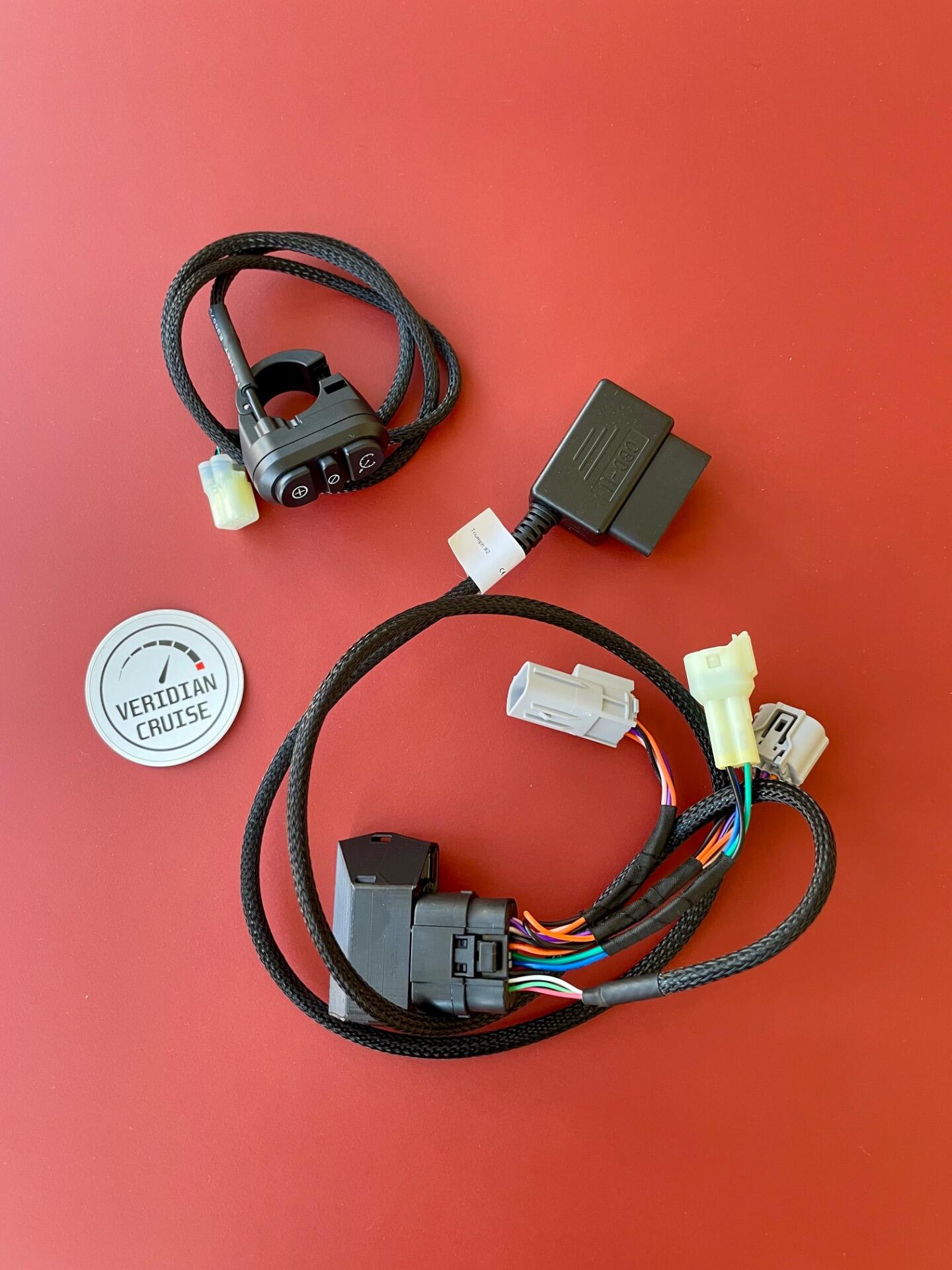

Frappi Posted September 12, 2025 Posted September 12, 2025 Der Tempomat für die Speed Twin DD01 ist angekommen, nur 4 Tage von der Bestellung in Calgary bis zur Zustellung in Kölle - that‘s fast. Werde das Dingen die nächsten Tage verbauen und berichten. schönen Gruß in die Runde, Frank 1
Silver Rider Posted September 12, 2025 Posted September 12, 2025 Servus Frabbi. Ich weiß ja welch große Touren du mit dener Speedy fährst . Da mag so ein Tempomat für deine Vorlieben durchauas hilfreich sein. Ich wünsche dir damit eine gute Funktion ...... und keinerlei Störungen. Letzteres sage ich nur, weil ich hier bei den Tigern - welche in Serie dieses Dingens verbaut haben - manchmal gar grausliches darüber lese. Grüße Gerhard
Frappi Posted September 12, 2025 Posted September 12, 2025 Moin Gerhard, der ist vor allem für das rechte Handgelenk gut, die nonstop 500 Kilometer BAB, abgesehen von 2 kurzen Tankstops, haben die Investition leicht gemacht ? Ich werde dann sehen, wie brauchbar das Teil ist, die Reviews sind aber durchweg positiv ??♂️
Silver Rider Posted September 12, 2025 Posted September 12, 2025 (edited) Servus Frank. Ich habe mir ja für doch mal längere Fahrten mit der Speedy auf der BAB, neulich diese Dinger zum auf die Griffe klemmen vom Louis gekauft. 9,90Euro Vergiss es, sie sehen saublöde aus und ich komme damit überhaupt nicht zurecht. Sie liegen jetzt in der Kiste und an der Ducati will ich sie erst Recht nicht bzw. habe ich sie garnicht probiert. Muss so gehen, obwohl mir manchmal auch bisserle die rechte Hand weh tut (Daumen Zeigefinger ) Aber ich fahre ja kaum 500km am Stück BAB Früher schon, da hat mir das nichts ausgemacht. Komischerweise habe ich bei der Ducati keine Schmerzen. Muss am sehr leichtgängigen Gasgriff liegen. Da genügt es die Geschwindigkeit auf der Bahn zu halten wenn ich zu Entlastung nur die Hand flach auf den Griff / Bremshebel lege. Ach ja, manche möchten diesen Tempomaten ja gerne mit ihren Tigern für 30er Zonen benutzen. Also da hört der Spass für mich auf. Wenn ich das ohne Hilfsmittel nicht mehr sauber und korrekt hinbekomme , will ich auch nicht mehr Motorrad fahren Vor allem weil das ja auch keine hunderte von km sind. Sondern nur zwei oder drei oder fünf Aber selbstverständlich jedem das Seine .... Grüße Gerhard Edited September 12, 2025 by Silver Rider
kleener Posted September 13, 2025 Posted September 13, 2025 Ich warte noch, dass der Tempomat für die Street/Speed Twin 900 kommt, dann kann ich endlich einen lange bestehenden Wunsch meiner Frau erfüllen. Sie wünscht sich für längere Touren auch schon immer einen Tempomaten. vor 14 Stunden schrieb Silver Rider: Letzteres sage ich nur, weil ich hier bei den Tigern - welche in Serie dieses Dingens verbaut haben - manchmal gar grausliches darüber lese. Das sind nur Fehlbedienungen oder meist Luxusprobleme wegen unglücklicher Programmierung. An sich funktioniert er wunderbar und zuverlässig. vor 11 Stunden schrieb Silver Rider: Ach ja, manche möchten diesen Tempomaten ja gerne mit ihren Tigern für 30er Zonen benutzen. Also da hört der Spass für mich auf. Ich habe hier im Ort ein langes Stück der Hauptstraße Tempo 30, nichts ist entspannter als da den Tempomaten reinzuhauen und gemütlich durchzuzuckeln, ohne ständig auf den Tacho gucken zu müssen. Selbiges bei meiner Frau auf dem Arbeitsweg. In den flachen Ländlichkeiten, es wohnt ja nicht jeder in kurvig, bergigem Geläuf, ist ein Tempomat auf den längeren Strecken geradeaus entspannend. Viele Motorradfahrer aus dem Süden würden sich in der Mitte oder Norden Deutschlands wohl ziemlich schnell das Motorradfahren abgewöhnen... 1 1
