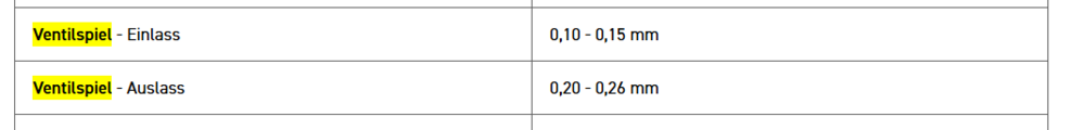

Tigerblood Posted November 10, 2024 Posted November 10, 2024 Hallo zusammen, Hat jemand von euch die Daten für das Ventilspiel Einlass und Auslass für mich ? Ich kann mich bei Triumph technical informations irgendwie gerade nicht anmelden, danke. Quote
Uwe_D Posted November 11, 2024 Posted November 11, 2024 Habe die Tiger 1200 Rally Pro MY 2022, hier die Daten. Gruß Uwe Quote
Solution Luckyluke Posted November 11, 2024 Solution Posted November 11, 2024 Bei der GT Pro sind die gleichen Werte hinterlegt Quote
Tigerblood Posted November 11, 2024 Author Posted November 11, 2024 Dankeschön. Das hilft mir weiter . Quote
