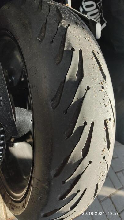

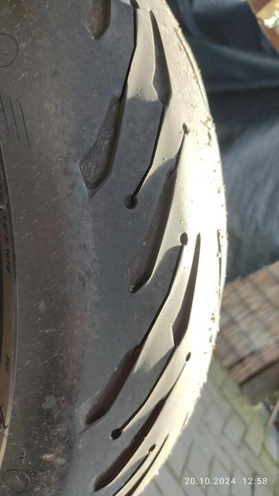

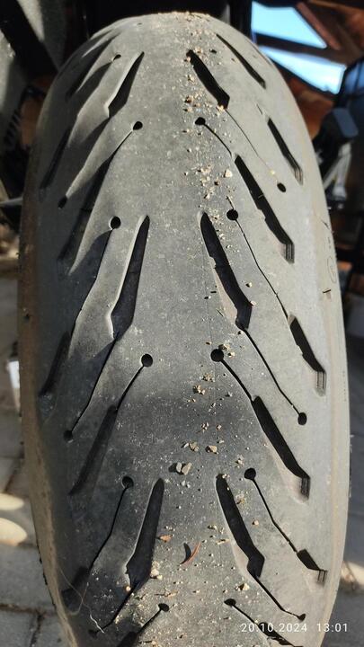

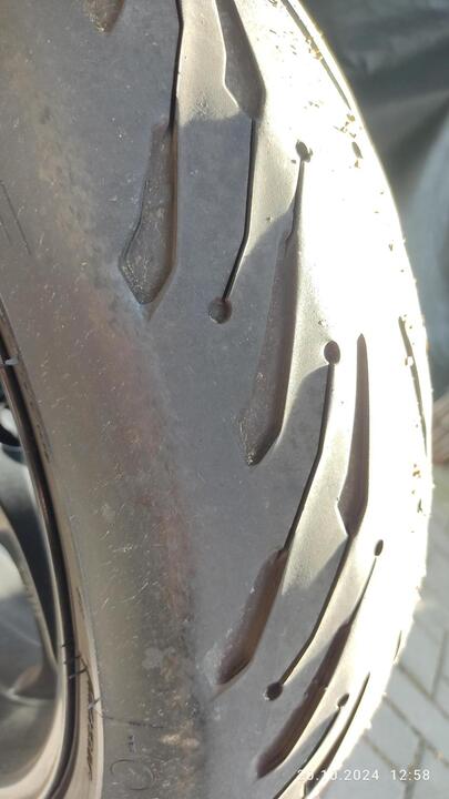

69ziger Posted October 21, 2024 Posted October 21, 2024 Hat jemand so etwas bei sich schon mal gesehen? Sieht aus als wenn das Profil aufplatzt oder sich nach außen wölben will. Kann es jetzt garnicht anders beschreiben. Vielleicht sind die Bilder ja aussagekräftiger. Habe es jetzt schon zum zweiten mal aber immer nur auf der linken Seite. Quote

ronin84 Posted October 21, 2024 Posted October 21, 2024 Ist bei mir vorgekommen bei meiner MT10SP jedoch. Passierte bei mir wenn ich in voller Schräglage am Kurvenausgang den Hahn aufgerissen hab. Jedoch mit 150+ Pferden. Ob das der Grund bei dir sein kann? Eher nicht. Wenn man den Reifen ansieht bist du eher nicht der Typ dazu (keine Kritik!). Zudem hat die 660er vermutlich zu wenig Leistung um das zu schaffen... Oder ? Quote

69ziger Posted October 21, 2024 Author Posted October 21, 2024 Ja ronin84 da hast du recht ich bin eher der ruhigere Fahrer und sehe mich eher bei Bär-Tiger. Hatte das Laufbild schon einmal vor 4 Wochen war aber nach ein paar Kilometern wieder weg. Ob es jetzt auch schon wieder weg ist konnte ich noch nicht kontrollieren aber warum ist es immer nur links ? Ob es was mit der Seite der Kette zu tun haben könnte Quote

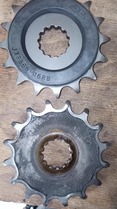

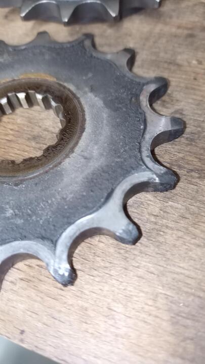

Bär-Tiger Posted October 21, 2024 Posted October 21, 2024 (edited) Na, wenn du ebenfalls eine recht hohe Laufleistung hast, ist es ja möglicherweise tatsächlich auf diese zurückzuführen. Bei uns war das Bild sowohl rechts wie links zu sehen und auch nicht nur Zeitweise, sondern die gesamte Zeit. Sollte ich schätzen, würde ich sagen, das fing so bei Kilometer 12-15000 an und blieb dann so. Das würde dann ja in etwa mit deiner übereinstimmen. Ich empfehle allerdings jedem mit Laufleistungen ab 20TKM einen Blick auf Kette und vor allem Ritzel. Das Ritzel sah schon ganz schön schlimm aus. Edited October 21, 2024 by Bär-Tiger Quote
69ziger Posted October 21, 2024 Author Posted October 21, 2024 Ganz schön rund schon für 20 Tkm. Ja wen dein Profil auf beiden Seiten so aus sah kann ich es ja eher nachvollziehen aber nur auf einer Seite Hmmmm. Quote
69ziger Posted October 21, 2024 Author Posted October 21, 2024 Hast du das hintere Ritzel aber trotzdem mit gewechselt oder ? Quote
Bär-Tiger Posted October 21, 2024 Posted October 21, 2024 (edited) Nicht nur runde Zähne, auch noch seitlich tief eingelaufen. Kommt auf den Fotos nicht so rüber. Ich hab den kompletten Kettensatz gewechselt, die Kette konnte ich alle 1000km spannen, die war auch alle. Edited October 21, 2024 by Bär-Tiger Quote
Limotandler Posted October 21, 2024 Posted October 21, 2024 Schieflage Hinterrad?, Ritzel seitl eingelaufen- Kettenflucht? 1 Quote
Bär-Tiger Posted October 21, 2024 Posted October 21, 2024 Möglich, aber eigentlich achte ich auf sowas. Bin mir keiner Schuld bewusst. Quote
Gummikuhfan Posted October 21, 2024 Posted October 21, 2024 Hi, wenn dieser Sägezahn auf beiden Seiten auftritt, kann man das noch mit der Dämpfung erklären. Irgendwer hatte mal geschrieben, je nachdem wie der Sägezahn auf dem Reifen verläuft, ist das Rad über- oder unterdämpft. Kann mich allerdings leider nicht mehr erinnern, in welchem Bezug ich das gelesen habe. Quote

Bikemax Posted October 21, 2024 Posted October 21, 2024 (edited) Dieses Bild zeigt eigentlich jeder Reifen mehr oder weniger zum Lebensende hin. Allerdings so stark und einseitig hab ich das auch noch nicht gesehen. Hab das auch mehr am Vorderrad. Metzeler Tourance next Könnte mir vorstellen das er sehr weich ist und gut auf der Straße klebt was wiederum der Laufleistung entgegen steht.? Edited October 21, 2024 by Bikemax Quote
69ziger Posted October 21, 2024 Author Posted October 21, 2024 Ja aber was heißt am Lebensende.....Profilmäßig steht er eigentlich noch sehr gut da. (Profiltiefe) 1 Quote
Wikirot Posted October 21, 2024 Posted October 21, 2024 Ist bei meinem Metzler Roadtec 02 auch so der Fall. Laufleistung aktuell ca. 5.500 Km. Restprofil 3,8 mm. Keine Nebenwirkungen zu spüren. Hatte dieses Profilbild allerdings auf meinen Sportreifen seither nicht. Hängt wohl mit dem Negativprofil zusammen. Quote
Bikemax Posted October 21, 2024 Posted October 21, 2024 (edited) Na 15k ist eigentlich schon drüber, meine metzeler halten auf der TEX ca. 12k sehen aber vorn dann auch wie Berg und Tal aus. Versuch dir mal vorzustellen was mit der Lamelle in Kurvenlage passiert dann ist die Erklärung dafür recht simpel.? Edited October 21, 2024 by Bikemax Quote
larsausbernau Posted October 22, 2024 Posted October 22, 2024 vor 19 Stunden schrieb 69ziger: Ja aber was heißt am Lebensende.....Profilmäßig steht er eigentlich noch sehr gut da. (Profiltiefe) Reifen werden bei den meisten eher alt und damit hart, ehe das Profil abgefahren ist. Wie lange hast Du die Bereifung schon drauf? Ich würde mit diesen Erscheinungen keinen Meter mehr weiter fahren. Quote
larsausbernau Posted October 23, 2024 Posted October 23, 2024 vor 23 Stunden schrieb 69ziger: Alt.....eher nicht. 42 KW 22 Stimmt aber da scheint die sehr hohe Laufleistung etwas am Reifen verändert zu haben und ich bleibe dabei, ich würde mit den Dingern keinen Meter mehr fahren und wundere mich, das es keine Auswirkungen auf das Fahrverhalten hat. Quote

DavidMarkham Posted October 24, 2024 Posted October 24, 2024 Hallo 69ziger, meine Michel-Road (1050 Sport) sehen zum Ende genauso aus, vorn vom in die Kurve bremsen, hinten vom aus der Kurve beschleunigen, allerdings beidseitig. Heißt das, ich mache keinen Unterschied zwischen Rechts- und Linkskurven ??? k.A. Den vorderen hab ich nach 14 Tkm erneuert - es wurde tatsächlich deutlich kippelig, der hintere ist mit 16 Tkm noch drauf, weil Profil noch gut, und da machen sich die Auswaschungen nicht bemerkbar. Auf jeden Fall bleibe ich bei den Franzosen. Gruß, David Quote
