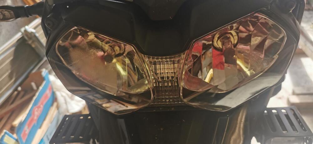

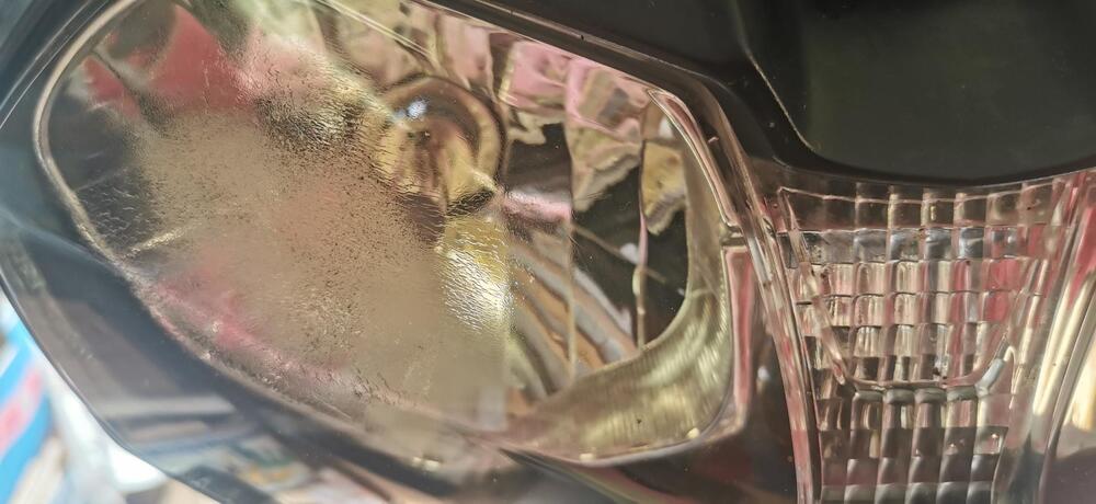

FriendOfATiger Posted September 4, 2024 Posted September 4, 2024 Hallo zusammen, ich frage hier mal für eine Freundin - kein Scherz ... :-) Folgendes Problem hat sie mit ihrer 2017 XRX V201, nach über 80tkm. 1. Scheinwerfer hat einen "Hitzeschaden", sprich der Reflektor ist innen geschmolzen nachdem eine Brine durchgebrannt ist. Diagnose: Der komplette Scheinwerfer muss getauscht werden. Fürs erste die Glühlame ersetzt, so dass es wieder leuchtet. Originalscheinwerfer kostet mal schlappe 600+ Euronen, Händler sagte etwas von 900 (!) für einen Austausch. Auf ebay gibt es Chinaersatzteil: https://www.ebay.de/itm/115220004860?_nkw=Scheinwerfer+Triumph+Tiger+1200+Explorer+XRT&itmmeta=01J6XW6KWVB1RR1TRSWAC8PYVK&hash=item1ad3a5bffc:g:TbYAAOSwn51h8ueV&itmprp=enc%3AAQAJAAABEHoV3kP08IDx%2BKZ9MfhVJKluGLbDuAijVg9oIvj7iglRuUR9PHd8Q8XKXfpEyw9MLtNF7hcnkVqXQU1z7wcdmerFGnNVGqUYtH%2BmdVtDMcoVt9L49RuoEGalt3MdSgCdgi98qVFPbtQsaasAY4CLoKwWSFkquTwdF2fRNzBOTfwaEoql813m9LmeogtCAmIbFzBUZfAV%2FzuSCwwCanRH1D6SAbStxSF%2B2sF9roDqQt2UBVo7BrGkPMkX%2FE184sxfL%2FoAK0xPKJc6caE09BPujZLfd5Szi2Kzptg6LUL5y%2Byw%2FHsqb8uOblcSRgK21SwTjSMGashnQnBscjeUf%2BZ0f6s%2Bv%2BqiyzRrPRMcpOy6HD%2F5|tkp%3ABFBM0L6avLdk Das blöde ist, dass das einen andere Stecker hat. :-( Hat jemand von Euch ganz zufällig einen Ersatzscheinwerfer rumliegen? T2700914 Oder hat jemand eine andere Quelle für einen Ersatz, der passt? Einer ist auf ebay für 480€, mal sehen. 2. Bei einer geminsamen Tour zeigte der Tiger immer mehr Fehlermeldungen, am Ende ging er nicht mehr an und der ADAC brachte ihn zurück in den Käfig. Sehr blöd! Diagnose nach 6 Woche: Steuergerät kaputt. Neu über 2000€. Nach einigen Problemen ein gebrauchtes Teil gefunden, dass den Tiger wieder schnurren lässt. Jetzt aber eine Frage zu 1 und 2 zusammen. Was meint ihr? Kann ein defekter Scheinwerfer das Steuergerät abschießen? Besteht die Gefahr mit dem "geschmolzenen" Scheinwerfer erstmal weiter zu fahren? Klar Licht ist blöd, aber es geht darum, ob ein Risiko für das Steuergerät besteht. Ich hoffe meine Beschreibung ist nicht komplett wirr. Ganz liebe Grüße an die Tigerfamilie! Frank Quote

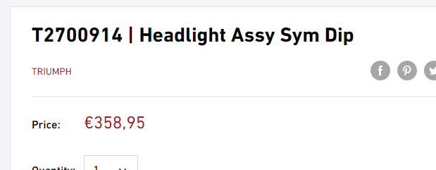

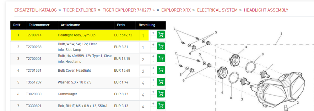

Jel Posted September 4, 2024 Posted September 4, 2024 (edited) Beim verlinkten eBay Artikel frage ich mich, wie der laut Beschreibung auf eine Tiger von 2016 bis 2020 passen will - wo die Modelle ab 2018 bereits völlig andere Scheinwerfer besitzen... Das würde mich bereits skeptisch machen, auch wenn das Teil optisch passend aussieht - Bilder sind ja leider nur Schall und Rauch. Zudem fehlen mir bei dem Teil Herstellerinfos oder Nummern, das kann sonstwas sein. Persönlich würd ich davon eher die Finger lassen, ggf. gibts hier noch wen der mit 3rd Party Teilen Erfahrungen hat ? Ansonsten ja, trauriger Preis für die Scheinwerfereinheit sind bissle über 600,- zzgl. Einbau. Evtl ist das hier was für dich : https://www.worldoftriumph.com/products/t2700914 Edited September 4, 2024 by Jel Quote
Gummikuhfan Posted September 4, 2024 Posted September 4, 2024 Gerade eben schrieb FriendOfATiger: ... Scheinwerfer hat einen "Hitzeschaden", sprich der Reflektor ist innen geschmolzen nachdem eine Brine durchgebrannt ist. ... Hallo Frank, schon sehr eigenartig, dass der Reflektor schmilzt, wenn die Glühlampe durchbrennt. Da treten eigenlich keine höheren Temperaturen auf. Oder hatte sie eine Lampe mit höherer Leistung verbaut? Aber ok, der Scheinwerfer ist hinüber und sie braucht einen neuen. Jel hat ja schon das meiste geschrieben. Beim eBay-Angebot kann man auf den Streuscheiben keinerlei e-Nummern erkennen. Ich würde auch die Finger von dem Teil lassen. Man kann natürlich mal anfragen, ob das Teil eine e-Nimmer hat und wenn ja, welche. Die würde ich mit der Nummer auf dem Originalscheinwerfer vergleichen. Muss dieselbe sein! Quote
FriendOfATiger Posted September 4, 2024 Author Posted September 4, 2024 3 hours ago, Jel said: Evtl ist das hier was für dich : https://www.worldoftriumph.com/products/t2700914 Ah jetzt ja! Danke! 1 Quote

Mr_Anton Posted September 24, 2024 Posted September 24, 2024 Habe zur Zeit das gleiche Problem. Auf dem letzten Tripp (Andorra) verformte sich das rechte "Glas" des Doppelscheinwerfers und bekam Spannungsrisse. Die Birne ist nicht durchgebrannt, aber: Die rechte Birne (Abblendlicht) leuchtete deutlich heller als die Linke. Dies führte anscheinend zu höheren Temperaturen welche die Ursache für die Verformung sind. Zum Test habe ich die beiden Lampen gegeneinander getausch und auch auf der rechten Seite eine neue eingesetzt. Das Ergebniss ist gleich: Lampe rechts deutlich heller als Links. Als Ersthilfe habe ich an der rechten Lampe den Stecker gezogen und dann mit nur einem Scheinwerfer (plus Zusatzscheinwerfer) die Tour beendet. Bevor ich den nicht so günstigenScheinwerfer tausche, möchte ich die Ursache für die heller brennende Lampe (=höhere Temperatur) wissen. Kann mir jemand sagen was zu einer heller brennenden Lampe führen kann? Danke schon mal im voraus Quote
