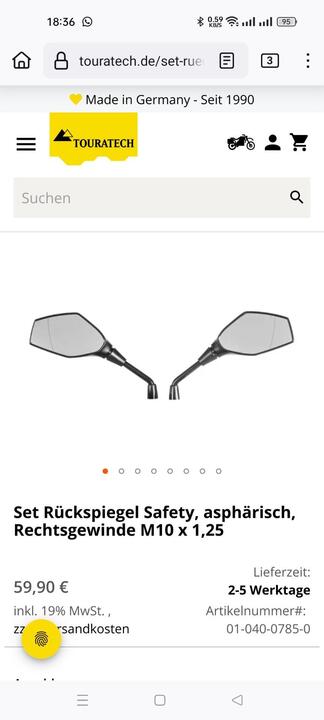

eickerberger Posted September 17, 2024 Posted September 17, 2024 Ich hab gerade diesen Fred zum Anlass genommen, die Spiegel, die ich mal für meine KahTehEmm gekauft hatte, an den Sportiger dran zu tüdeln. Was soll ich sagen, glasklares Bild von 0 bis 140 km/h. Schneller bin ich zum Test nicht gefahren, allerdings geben die Originalspiegel schon viel eher Rätsel auf, was da genau hinter mir los ist. Ich habe diese hier genommen: Ich fahre die schon gut eine Saison an der Käthe und bin zufrieden damit. Auch an dem rappeligen V2 Moped schlucken sie alle Vibrationen einfach weg. Die asphärischen Spiegelenden machen den toten Winkel übrigens wirklich deutlich kleiner! Uli Quote
