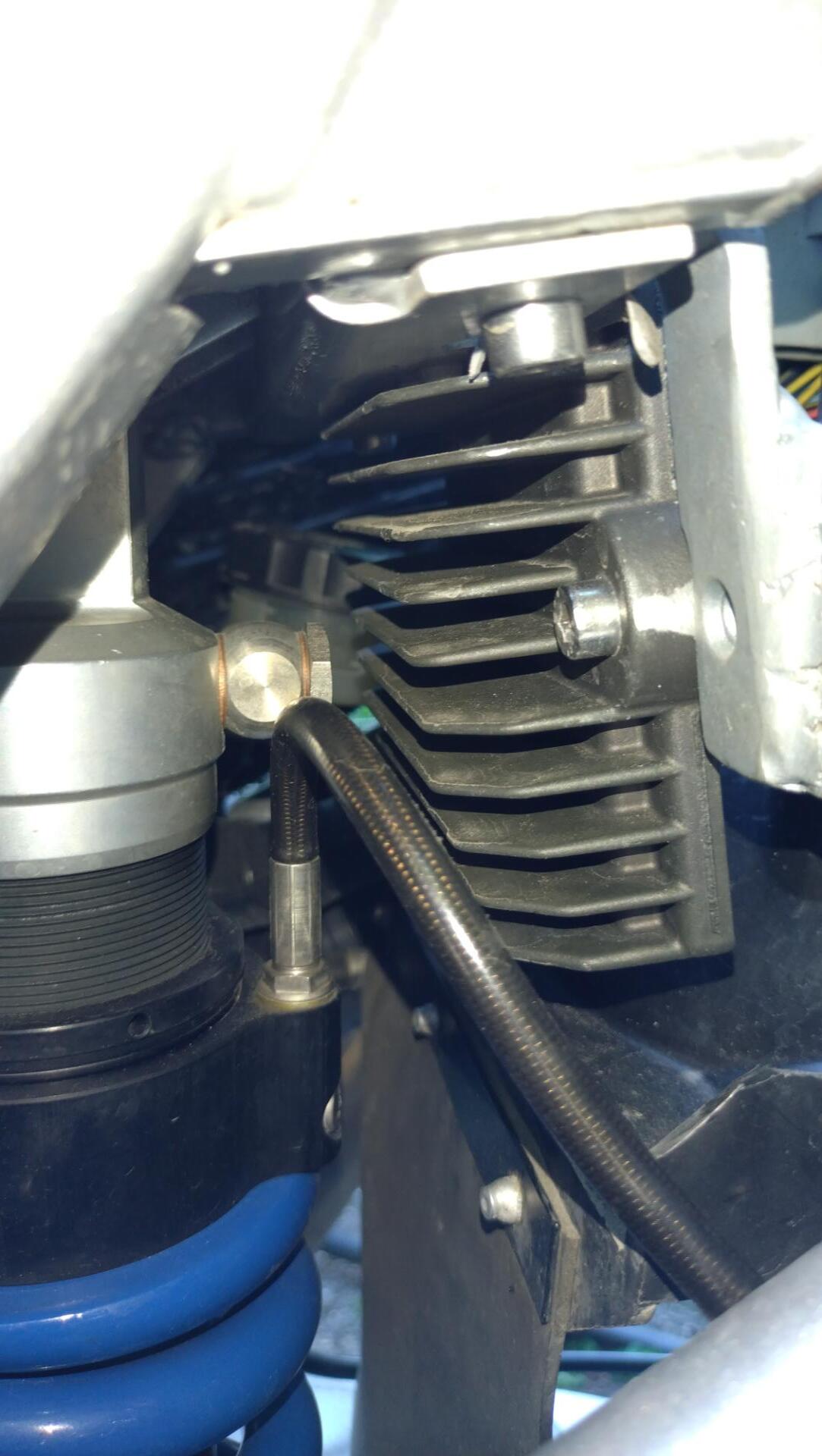

Thomas1965 Posted July 28, 2024 Posted July 28, 2024 (edited) SWSuzuki TeileNr.: 32800-31J00-000 Kosten ca 230€ Regler ist grösser als der Originalregler. Hab ihn deshalb unter der Sitzbank mit einem grossen Winkel an die Querstrebe montiert Läuft jetzt seit ca. 15Tkm ohne Probleme. Edited July 28, 2024 by Thomas1965 1 1 Quote
