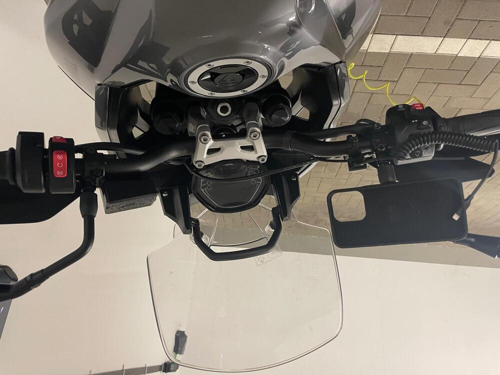

Guest Posted June 24, 2024 Posted June 24, 2024 (edited) Ich habe versucht, etwas ähnliches an den Verstellgriff zu basteln, aber es war - zumindest für meine Begriffe - viel zu instabil, das Handy wackelte wie ein Lämmerschwanz. Jetzt hat sie die Spiegelhalterung von SP-Connect und ist zufrieden. Und frag mich nicht, warum das Bild jetzt auf dem Kopf steht 🤔 Gruß Stefan Edited June 24, 2024 by Harley_Davids_Sohn Quote

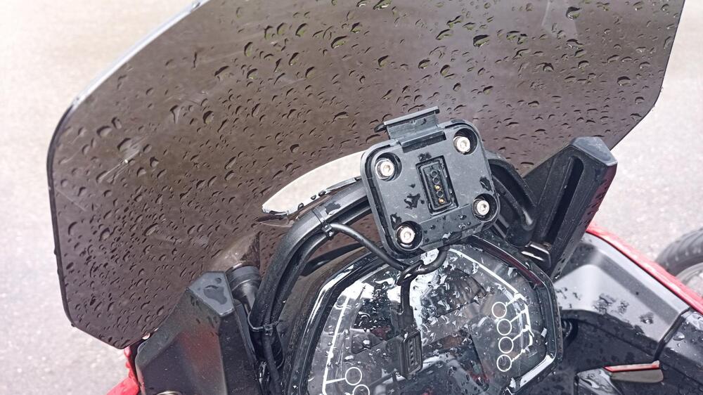

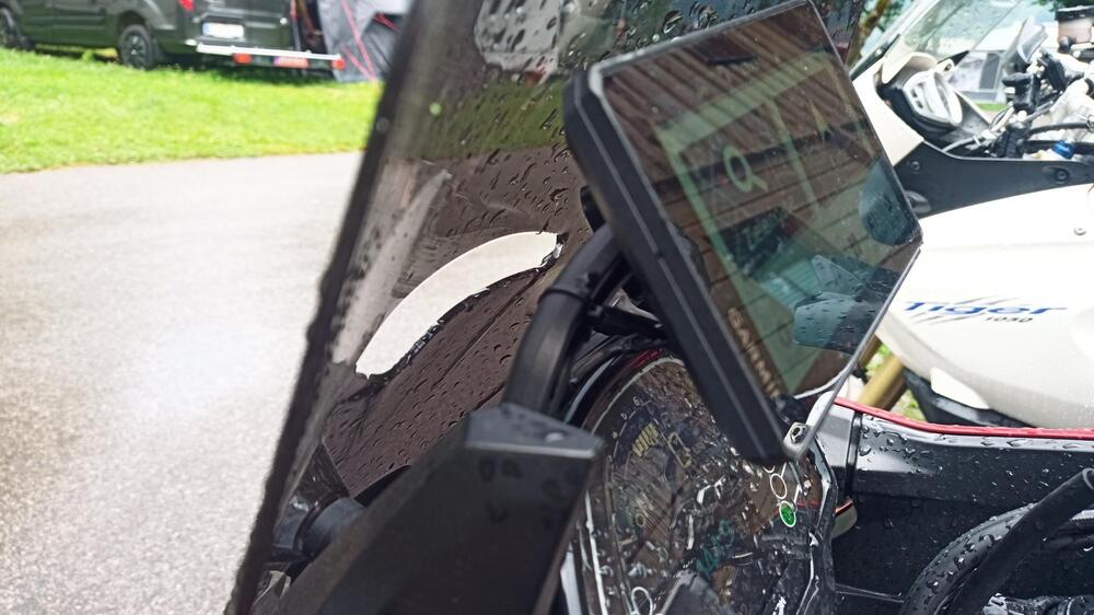

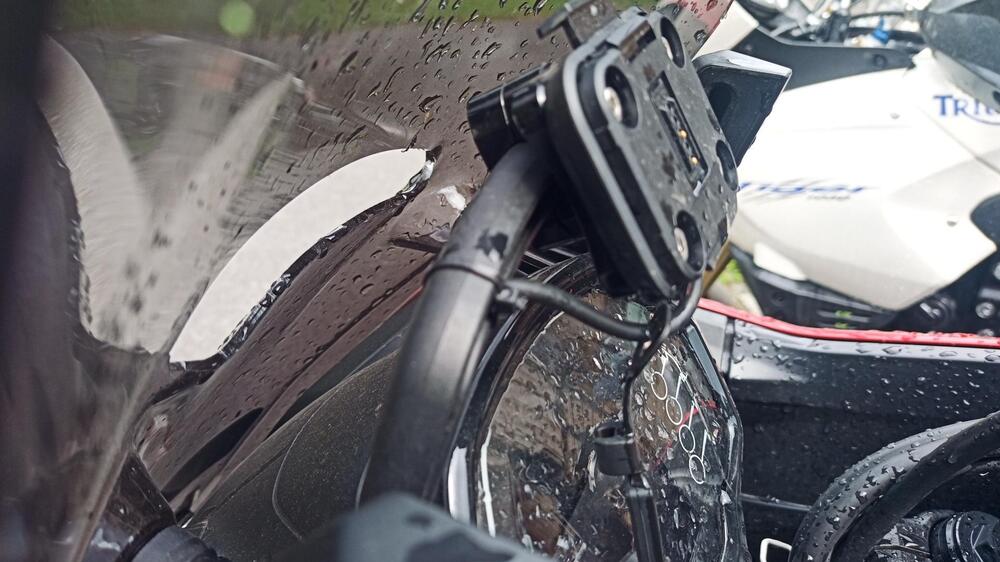

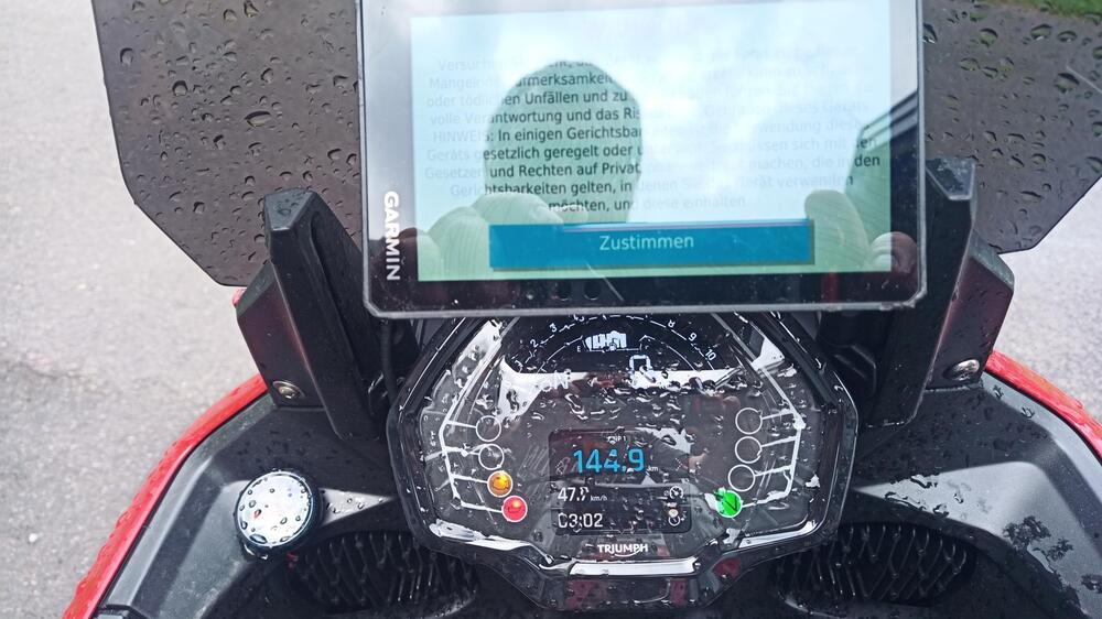

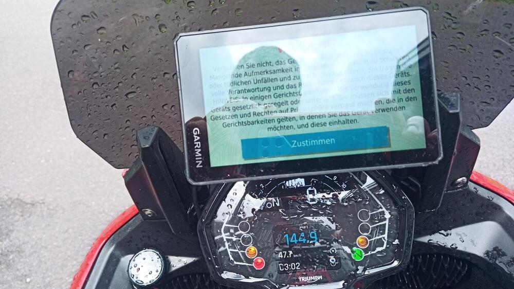

Bär-Tiger Posted June 26, 2024 Posted June 26, 2024 Ich hab mal fix in einer Regenpause Fotos von dem Halter mit und ohne Navi gemacht. 1 Quote
masteryoda Posted June 27, 2024 Author Posted June 27, 2024 Danke @Bär-Tiger für die Fotos! Das hat mir auf jeden Fall schon gut geholfen. Alleine schon ob die Idee es an den Griff zu pappen wirklich so eine gute Idee ist oder nicht. Wenn ich mein Navi hab, werde ich mich da mal durchprobieren. Thema Stromversorgung für dann noch das nächste Ding aber dafür muss erstmal die finale Position gefunden sein, damit das Kabel dann auch vernünftig verlegt werden kann. (Weiß jemand zufällig, was der Freundliche Händler dafür so nehmen könnte? ) Quote

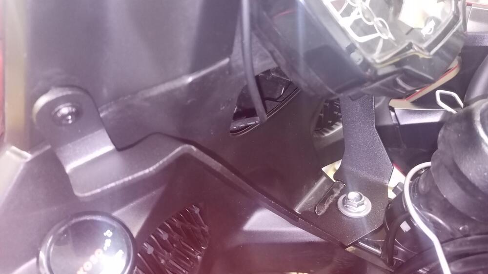

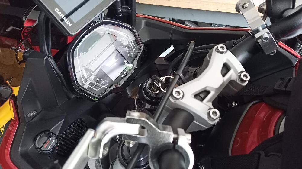

Bär-Tiger Posted September 5, 2024 Posted September 5, 2024 (edited) Mal ein Update: Die Navihalterung funktioniert einwandfrei, wie erwartet. Allerdings hüpft die Scheibe samt Navi aus oberen Positionen bei leichten Bodenwellen direkt nach unten und bei Autobahngeschwindigkeiten wackelt das Ganze wie nicht ganz gescheit. Ich hab jetzt die Verkleidungsverstärkung von Puig eingebaut, die den Vorderbau von der Zentralschraube am Rahmen aus in Richtung der vorderen Verkleidungsschrauben abstützt. Die Rahmenabdeckung an der Zentralschraube fällt dann leider weg. Das Ganze ist eigentlich für die hohen Tourenscheiben von Puig gedacht, aber auch einzeln erhältlich. https://www.amazon.de/dp/B0D2LMPN8J?ref=ppx_yo2ov_dt_b_fed_asin_title Das macht einen recht stabilen Eindruck, das Navi wackelt nicht mehr rum, im Lieferumfang sind Feststeller für den Scheibenmechanismus um die Rasterung zu unterstützen. Edited September 5, 2024 by Bär-Tiger Quote

Bär-Tiger Posted November 2, 2024 Posted November 2, 2024 (edited) Ich habe die Sportscheibe von WRS, die ist der von Puig in Sachen Höhe und Breite ähnlich. Das Zumo XT verschwindet komplett hinter der Scheibe und ist dank starker Tönung von außen nicht zu sehen. In tiefster Scheibenstellung verdeckt das Zumo aus Fahrersicht den oberen Rand der Instrumente leicht, es ist aber alles noch abzulesen. Scheibe und Navi bleiben auf Dauer nicht in den höheren Positionen, die Last ist zu hoch. Der Puig Scheibenverstärkung ist jedoch ein Set Klemmbügel für die Scheibenverstellung beigefügt, mit denen man die Scheibe in höheren Positionen festklemmen kann. Das habe ich damals allerdings nicht verbaut, weil es zeitlich knapp war. Das mache ich jetzt im "Winter", dann kann ich dazu auch was sagen. Edit: Heute morgen war dann doch mal Zeit, die Maschine sauber zu machen und einzumotten, Frau fährt dieses Jahr eh nicht mehr. Also hab ich mir mal die Klemmbügel von Puig vorgenommen und versucht einzubauen: In meinen Augen untauglich! Die Klemmung ist gering und man kann die Hebel nur so montieren, dass sie lose ums Cockpit herumschlackern, was zu Kratzern am Cockpit führen kann. Die Montage ist auch nicht wirklich gut, da fehlt meiner Meinung nach ein Federblech und eine Laufbuchse aus Bronze. So wird der Hebel eigentlich nur unter den Scheibenhalter geschraubt und ist nur beweglich wenn man die Schrauben locker lässt. Irgendwas passt da nicht zusammen oder ich bin blöd, das zu montieren, jedenfalls ist der Kram wieder in der Grabbelkiste gelandet. Edited November 2, 2024 by Bär-Tiger Quote
