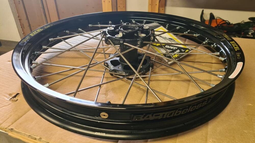

Willem51 Posted November 18, 2024 Posted November 18, 2024 Moin Moin... Sieht sehr interessant aus, das BARTubless-System. Auf deren Internetseite war nix zu finden bzgl. Hinweise auf Deutschland. Nur der vage Hinweis, dass es von Fachwerkstätten montiert wird. Haste das selbst gemacht? Kostenpunkt? Gruß Willem Quote
Gummikuhfan Posted November 18, 2024 Posted November 18, 2024 Wie ich schon geschrieben hatte, jemand hier aus dem Forum hat es DIY bei seiner Twin gemacht. Kontaktiert den doch mal. Der ist hier aus Köln. Quote
TommyZ Posted November 19, 2024 Posted November 19, 2024 Räder hab ich nach Italien geschickt, war nicht billig (muss ich mal nachschauen, findet man aber in deren Katalog), da die vordere Felge getauscht wird. Quote
