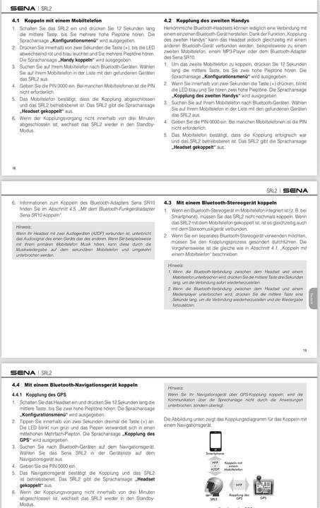

Klamo Posted May 6, 2024 Posted May 6, 2024 Gerade erst wieder online, du hast ja eine Lösung gefunden, die für dich funktioniert. Am 5.5.2024 um 10:08 schrieb austriatriumph: Welche Reihenfolge meinst du genau? Um deine Frage nicht unbeantwortet zu lassen: bei Sena wird ganz klar zwischen Telefone, Medien und Navi unterschieden, das steht auch in der Bedienungsanleitung so drin und wird auch als solches bei der Einrichtung angesagt. Ist zwar vom SLR 2, ist aber identisch mit dem 50er. Quote
