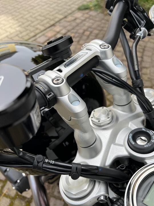

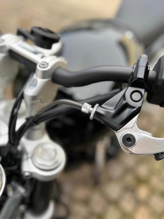

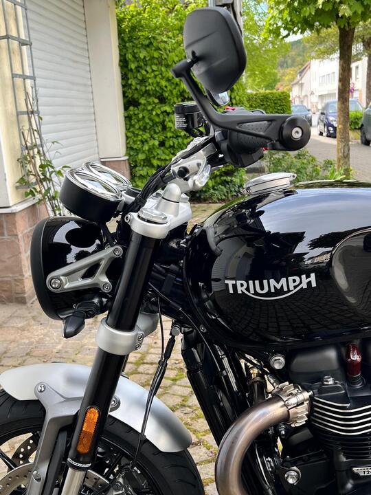

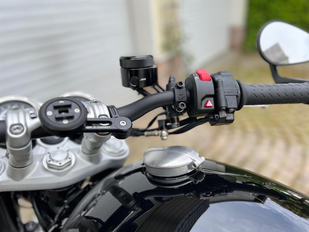

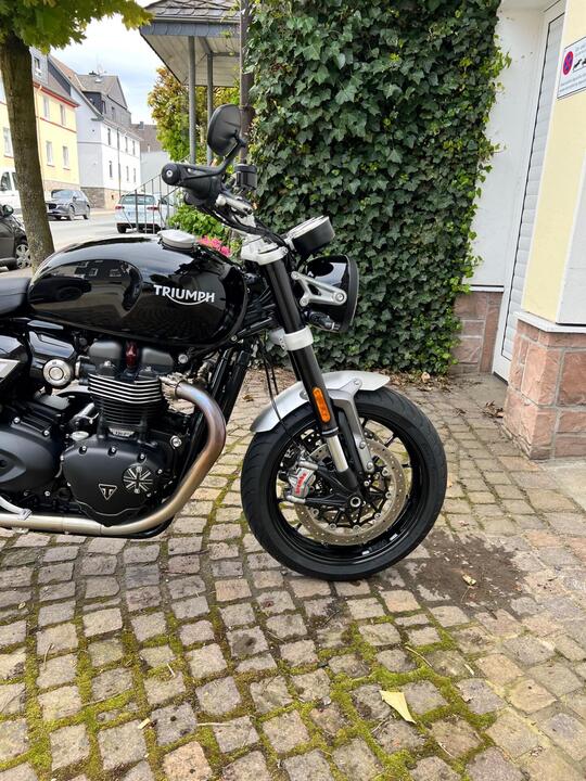

Sitzriese Posted April 27, 2024 Author Posted April 27, 2024 So, diese Lenkererhöhung ist nun montiert: https://voigt-mt.de/Lenkererhoehung-30-mm-mit-Versatz-20-mm-fuer-Triumph-Speed-Twin-1200-silbern-eloxiert?gad_source=1 Dazu habe ich den Kupplungszug der T120 montiert (Teilenummer T2048869). Das ging super einfach und schnell. In dem Zusammenhang habe ich den originalen Motorschutz noch montiert. Außerdem wurde die Bremsleitung mit diesem Adapter von Voigt verlängert: https://voigt-mt.de/3-cm-Bremsleitungsverlaengerung-universal-als-Verlaengerungs-Adapter-CNC-gefraest War auch sehr einfach. Danach wurde die Bremse noch entlüftet, was auch notwendig war. Zug wieder eingestellt und erfolgreich eine Probefahrt gemacht. Sehr angenehme Sitzposition, bin sehr zufrieden. Der neue Zug und der Adapter sind aber eventuell auch für Lenker-Tauscher interessant. Es folgen ein paar Bilder. Zwei davon sind mit vollem Lenkereinschlag. Quote
Maenix Posted April 27, 2024 Posted April 27, 2024 Die Seitenansicht sieht schon etwas merkwürdig aus, aber wenn es für dich so passt. Auf alle Fälle sauber gelöst Quote
Sitzriese Posted April 28, 2024 Author Posted April 28, 2024 (edited) Am 27.4.2024 um 17:57 schrieb Maenix: Die Seitenansicht sieht schon etwas merkwürdig aus, aber wenn es für dich so passt. Auf alle Fälle sauber gelöst Ja das stimmt schon. Es ist halt ein flacher Lenker auf Stelzen. Ein Lenker, tiefer montiert und dafür mit mehr Kröpfung, ist schon schöner. Die Ergonomie ansich ist aber top so. Heute wieder ne Runde gefahren, es hat sich gelohnt. Und nun könnte ich auch nen anderen Lenker montieren, Leitung und Züge sind ja lang genug Edited April 28, 2024 by Sitzriese Korrektur 1 Quote

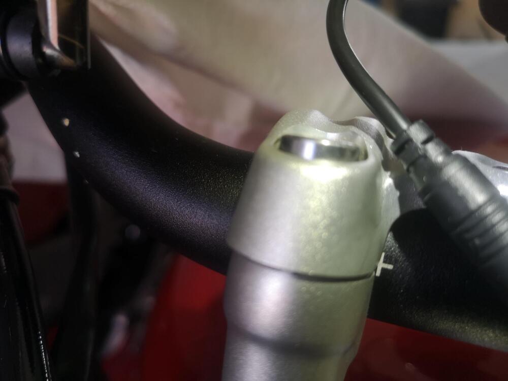

Morpheus Posted April 30, 2024 Posted April 30, 2024 Mal was anderes: hat der Original-Lenker irgendwo Markierungen, z.B. ob der 100%ig mittig montiert ist? Ich hatte auf meiner Ausfahrt gestern das Gefühl, dass er nicht mittig sitzt. Da ich schon häufiger daran verstellt habe, könnte es gut sein, dass ich beim Festziehen mal verrutscht bin. Kann aber auch eine optische Täuschung sein, weil rechts und links vor den Griffen noch zus. Anbauteile montiert sind, die das schwer beurteilen lassen. Eigentlich habe ich für so etwas aber ein gutes Auge … Die ST steht leider nicht hier, aber falls Markierungen dran sind, könnt ich jemanden bitten, mal eben nachzuschauen ;-) Quote
Volker63 Posted April 30, 2024 Posted April 30, 2024 Moin, Die Lenker sind an den Klemmstellen geriffelt, für einen besseren Halt und passen genau in die Klemmböcke Quote
Sitzriese Posted May 2, 2024 Author Posted May 2, 2024 Am 30.4.2024 um 09:38 schrieb Volker63: Moin, Die Lenker sind an den Klemmstellen geriffelt, für einen besseren Halt und passen genau in die Klemmböcke Bei meinem war ehrlich gesagt keine Riffelung. Ich hatte mir Markierungen gemacht. Quote
Maenix Posted May 2, 2024 Posted May 2, 2024 Am original Lenker meiner Speedy gibt es ein Markierung. Gruß Manfred Quote
Silver Rider Posted May 2, 2024 Posted May 2, 2024 (edited) Wie sich das trifft ....... diese Markierung gibt an meinem auch es gibt aber keine Riffelung am Lenker der Speed Twin. Vielleich hat der Volker da den lenker verwechselt . Ich kenne diese Riffelung eh nur bei verchromten Stahllenker Grüße gerhard Edited May 2, 2024 by Silver Rider Quote
Sitzriese Posted May 2, 2024 Author Posted May 2, 2024 Die Kreuze sind bei mir nur am K-Hebel und an Gasgriff-Seite Quote

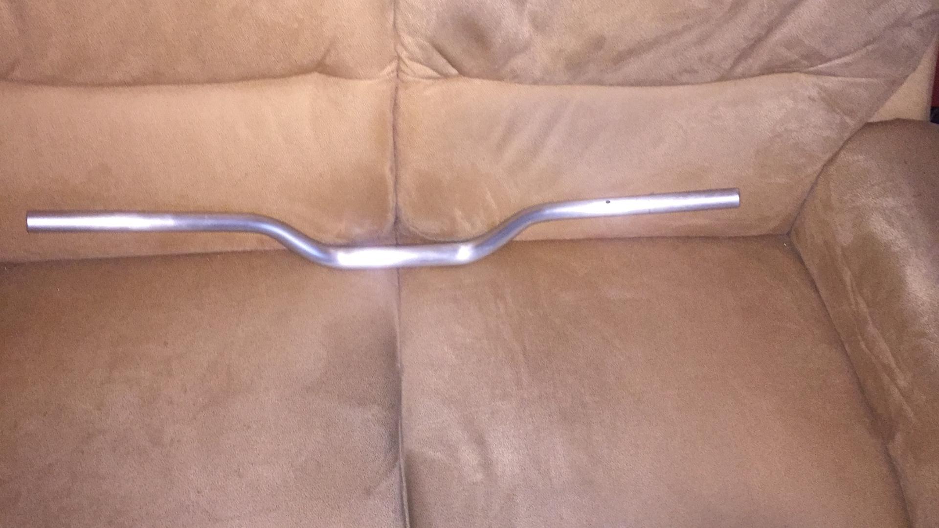

Silver Rider Posted February 8 Posted February 8 (edited) vor 21 Minuten schrieb Volker63: und die Spiegel sind von Motogadget, sind bei Louis im Angebot Ja die habe ich erst neulich auch beim Louis bewundert. Deine und auch die runden lenkerenden Spiegel von Motogadget ...... und ehrlich gesagt, hats mir fast gestunken, dass ich mit meinen neuen Spiegel mich bei Triumph habe verführen lassen. Aber was sollst, die runden Triumph in Alu gefallen mir schon auch gut - aber ich hätte einige Tankfüllungen sparen können Ach ja zum lenker. Ich habe immer noch den orginal Triumph lenker ( Tiger 800 XC) bei mir rumliegen . Habe diesen vor sechs Jahren um nen 20er für meine Speedy besorgt u. extra schön Alu gebürstet. Konnte mich aber noch nicht durchringen diesen zu montieren. Weil mir auch bei der Serie mit Oberkörper etas nach vorne nichts weh tut und dieser ist immerhin der Orginallenker der früheren 1050 Speed Triple Grüße Gerhard Edited February 8 by Silver Rider Quote

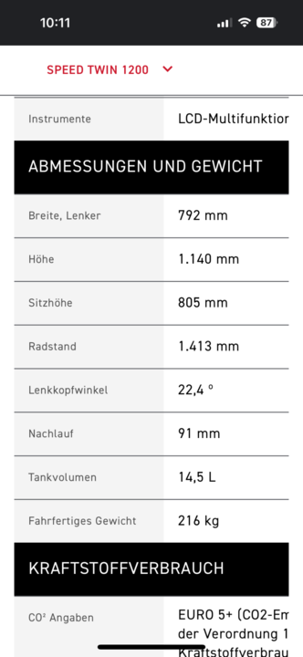

Volker63 Posted February 8 Posted February 8 (edited) vor 2 Stunden schrieb Silver Rider: Ja die habe ich erst neulich auch beim Louis bewundert. Deine und auch die runden lenkerenden Spiegel von Motogadget ...... und ehrlich gesagt, hats mir fast gestunken, dass ich mit meinen neuen Spiegel mich bei Triumph habe verführen lassen. Aber was sollst, die runden Triumph in Alu gefallen mir schon auch gut - aber ich hätte einige Tankfüllungen sparen können Ach ja zum lenker. Ich habe immer noch den orginal Triumph lenker ( Tiger 800 XC) bei mir rumliegen . Habe diesen vor sechs Jahren um nen 20er für meine Speedy besorgt u. extra schön Alu gebürstet. Konnte mich aber noch nicht durchringen diesen zu montieren. Weil mir auch bei der Serie mit Oberkörper etas nach vorne nichts weh tut und dieser ist immerhin der Orginallenker der früheren 1050 Speed Triple Grüße Gerhard Gerhard, Ich hab noch mal nachgeschaut, der Lenker ist etwas schmaler org. 792mm / ABM 757mm und zusammen mit den LSL Klemmböcke für mich perfekt. Und wenn du schon so ein Lenker zu Hause hast, einfach mal umbauen, du bist doch sonst auch experimentierfreudig 😉 Edited February 8 by Volker63 1 Quote
Silver Rider Posted February 8 Posted February 8 vor 3 Stunden schrieb Volker63: Und wenn du schon so ein Lenker zu Hause hast, einfach mal umbauen, du bist doch sonst auch experimentierfreudig 😉 Ja schon, so war es ja auch mal angedacht. Aber wie schon gesagt, ich hatte letztendlich nie Lust, weil mir der Serienlenker perfekt passt. Ich würde den Tiger 800 XC Lenker sogar verschenken weil er bei mir nur rumliegt. Habe aber keine Lust diesen zu verpacken und auf die Post zu bringen. Übrigens ist nach meinen Unterlagen ( Top Test MOTORRAD Speed Twin 2021 ) der Serienlenker 765 mm breit Quote
Volker63 Posted February 9 Posted February 9 vor 11 Stunden schrieb Silver Rider: Ja schon, so war es ja auch mal angedacht. Aber wie schon gesagt, ich hatte letztendlich nie Lust, weil mir der Serienlenker perfekt passt. Ich würde den Tiger 800 XC Lenker sogar verschenken weil er bei mir nur rumliegt. Habe aber keine Lust diesen zu verpacken und auf die Post zu bringen. Übrigens ist nach meinen Unterlagen ( Top Test MOTORRAD Speed Twin 2021 ) der Serienlenker 765 mm breit Also laut Triumph 792mm Quote
Frappi Posted February 9 Posted February 9 Das dürfte das 2025er Modell sein. Laut 1000PS Spezifikationen liegt die Lenkerbreite für das 2019er Modell bei 760mm, für die 2021 bei 778mm. Quote
Volker63 Posted February 9 Posted February 9 vor 2 Minuten schrieb Frappi: Das dürfte das 2025er Modell sein. Laut 1000PS Spezifikationen liegt die Lenkerbreite für das 2019er Modell bei 760mm, für die 2021 bei 778mm. Ja…das kann so sein Quote
