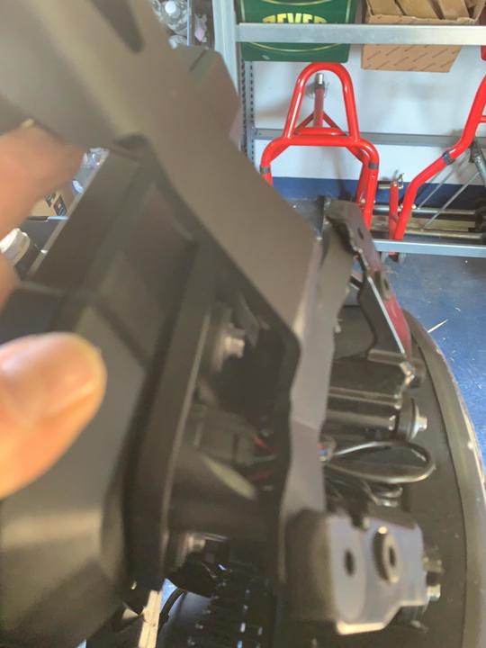

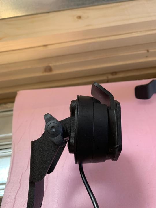

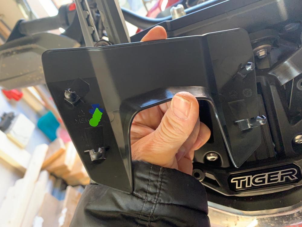

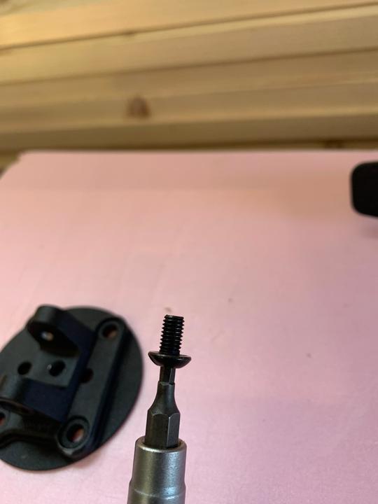

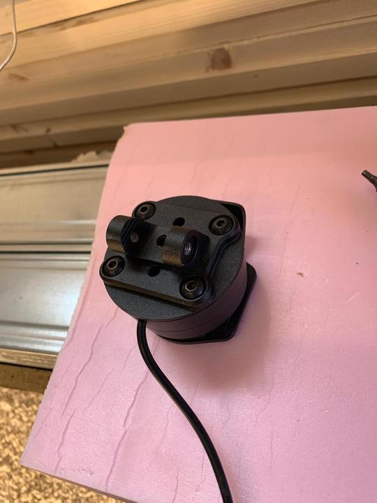

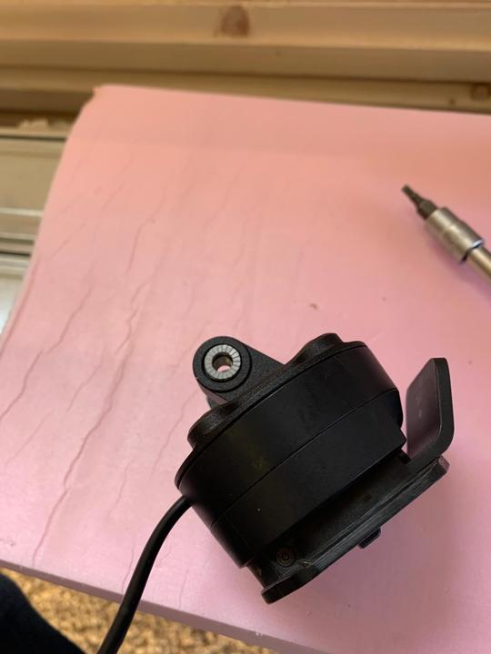

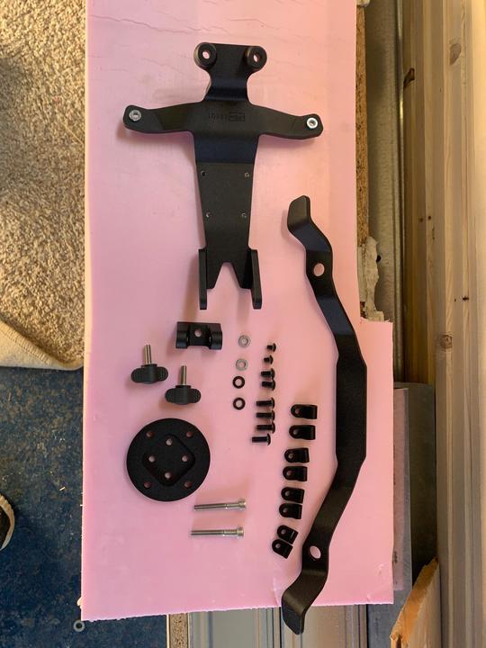

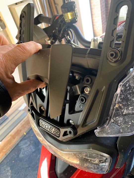

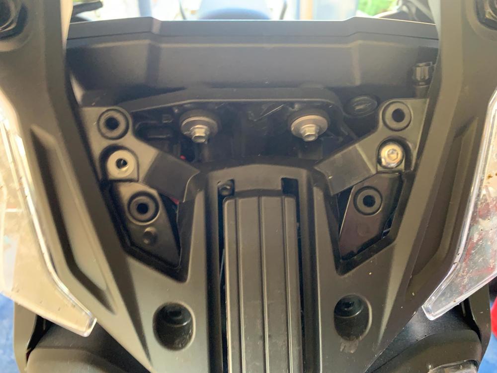

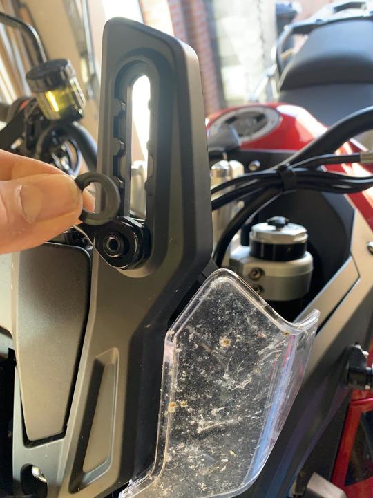

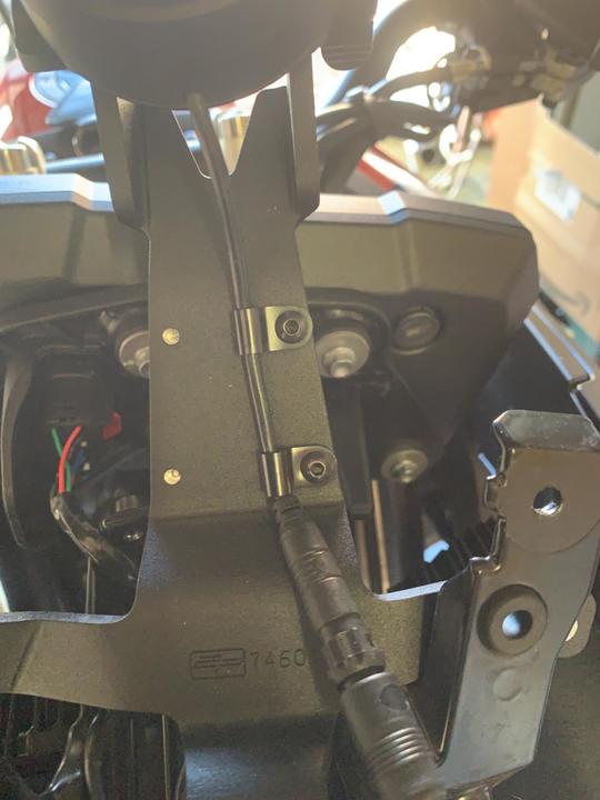

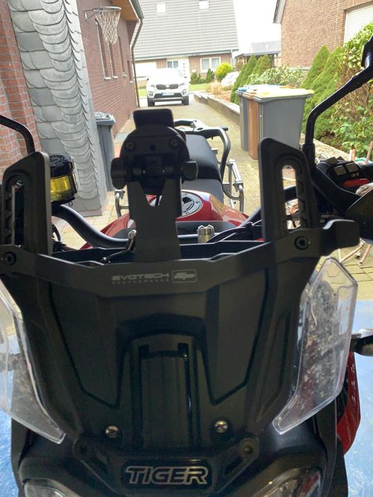

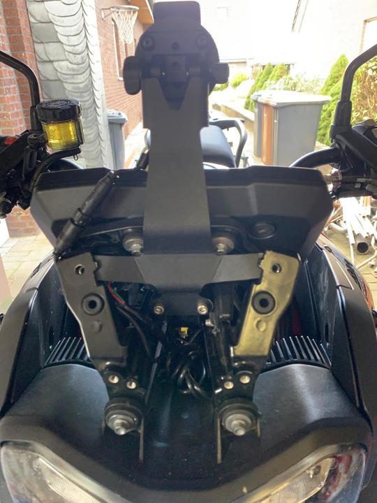

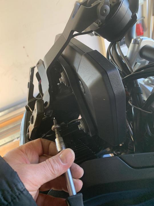

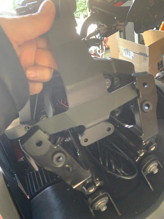

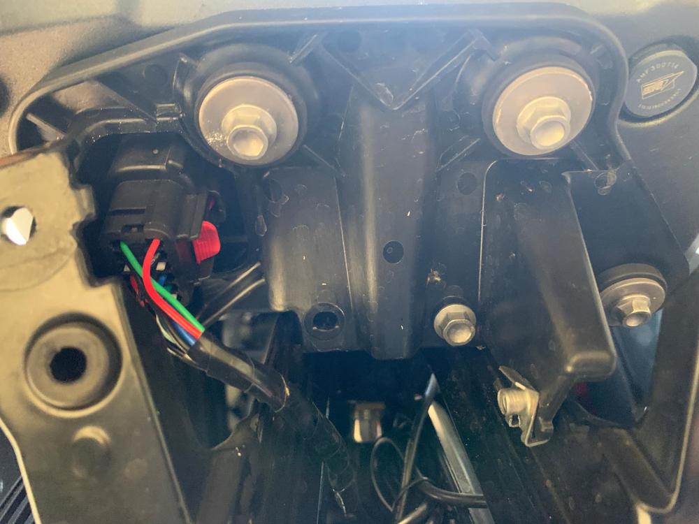

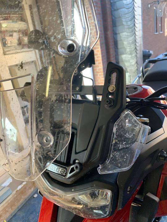

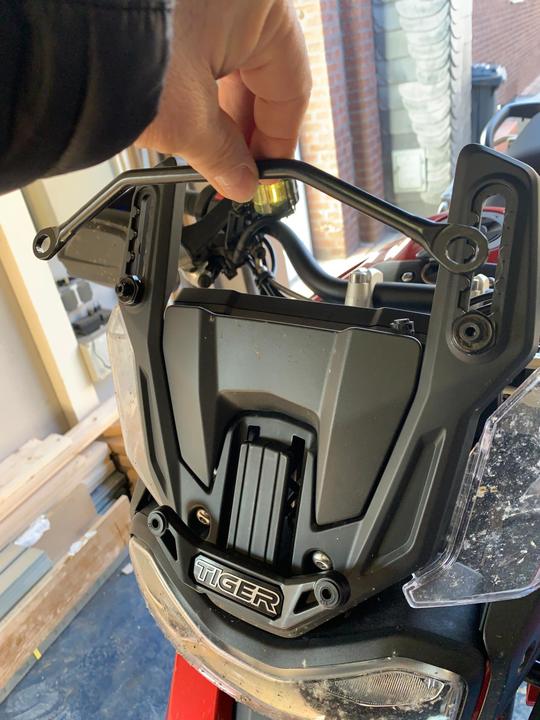

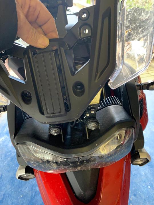

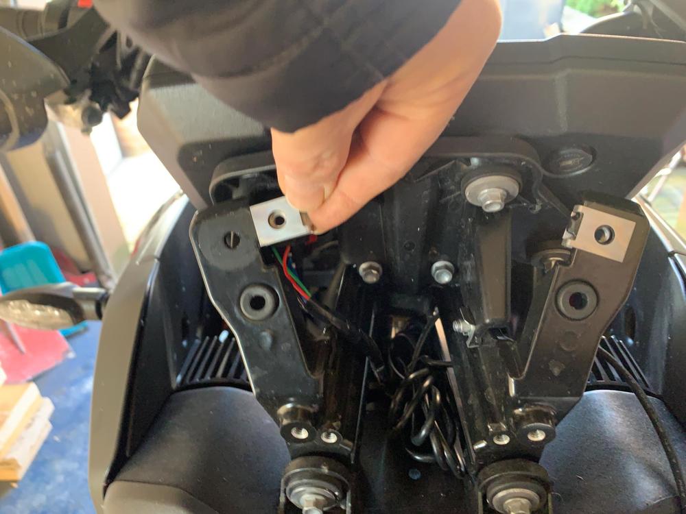

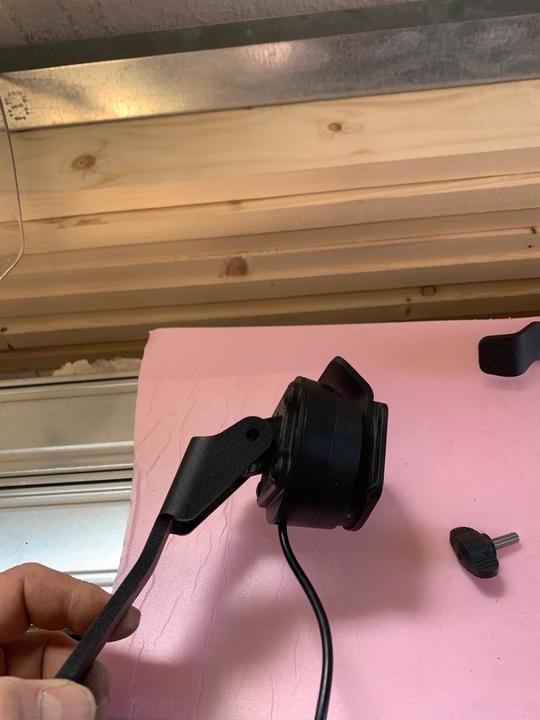

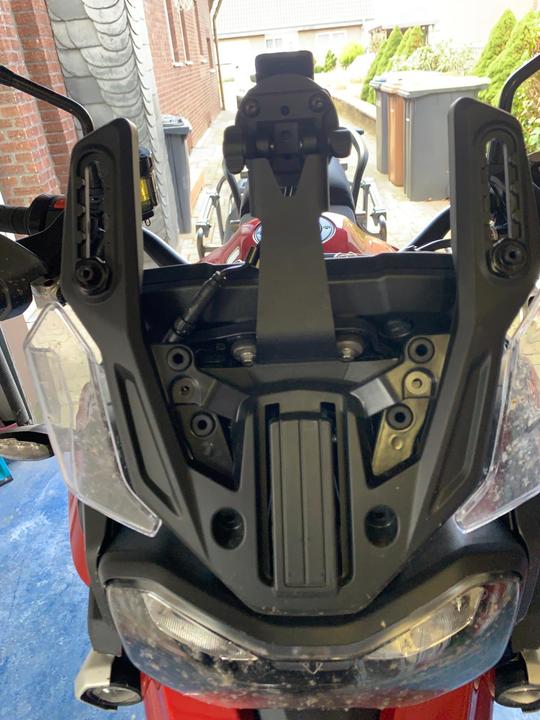

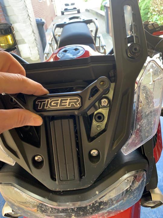

Popular Post Thom Posted March 31, 2021 Popular Post Posted March 31, 2021 Da ich jetzt meinen Halter auch montiert habe, habe ich die einzelnen Montageschritte in Anlehnung an die gezeichnete Montageanleitung von Evotech dokumentiert: Inhalt des Paketes Demontage der Verkleidungsscheibe mit Inbus 5 mm Entnahme der Gummiringe und des Verstellbügels Abdeckung enfernen, indem sie einfach nach vorne weg gezogen wird. Ist nur eingeclipst. Untere Scheibenhalterung hochschieben, um die Schrauben freizugeben. Die vier silbernen Schrauben der Scheibenhalterung und die Scheibenhalterung entfernen. Inbus 5 mm Die zwei Gewindeclipse entfernen. Seitliche Befestigungsschraube der Cockpithalterung entfernen. Inbus 5 mm Die zwei vorderen Cockpithalteschrauben unten entfernen. Nuss 8 mm und die Halterung nach hinten wegklappen. Montage der Navihalterung. Halteplatte und den Gabelschuh mit den Schrauben M5x8 mm, Inbus 3 mm, zusammenschrauben. Die aktive Ladeschale des Navi montieren. Hier Tom Tom. Die Halterung mit der Naviladeschale an die Haltestange montieren. Dazu die Wellenringe in die Vertiefungen des Gabelschuhs einlegen und die Flügelschrauben von beiden Seiten eindrehen. Die Kabelführung ( bei mir Größe 2) mit den Schrauben M4x5 mm an die Halterung schrauben. Inbus 2,5 mm. die Kabelführung musste im Nachhinein wieder geändert werden, da es so nicht funktionierte. Nun die Halterung so positionieren, dass die oberen Halterungen an der oberen Position der Scheibenhalterung sitzen und die unteren an den Schrauben der Cockpithalterung. Die Cockpithalterung mit der Navihalterung zusammen einschieben und die Cockpithalterung mit der seitlichen Befestigungsschraube locker fixieren. Darauf achten, das der Stecker der Ladeschale nicht dazwischen sitzt. Wollte den dort elegant verstecken, passt aber nicht, da er zu dick ist. Wenn die untern Schrauben drin sind, alle drei Schrauben festziehen. Die Abdeckung wieder aufsetzen und die beiden oberen Schrauben mit der neuen Halterung verschrauben. Die Abdeckung wieder aufclipsen. Den neuen Verstellbügel anlegen und die Verkleidungsscheibe mit den unterlegten Gummiringen festschrauben. Navihalterung im Winkel der Größe einstellen und die Flügelschrauben festziehen. Ich hoffe, ich konnte euch helfen. Tip: Wenn man eine abschließbare Navihalterung hat, kann man eine ungewollte Eigentumsübereignung erschweren, wenn man die Flügelschrauben gegen Schrauben austauscht, die nur mit Werkzeug zu lösen sind. 4 13 Quote

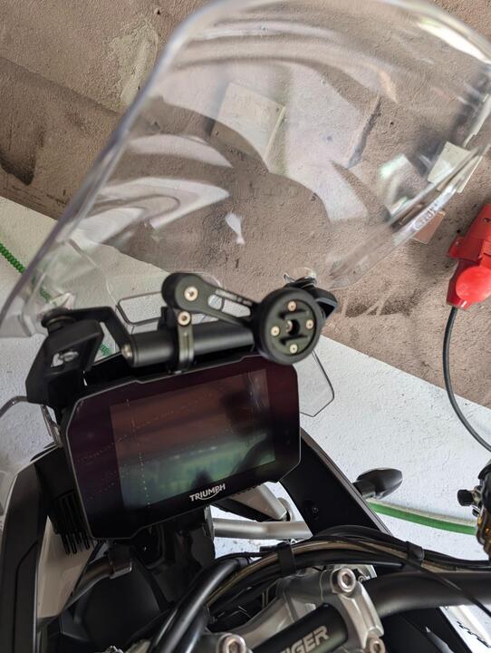

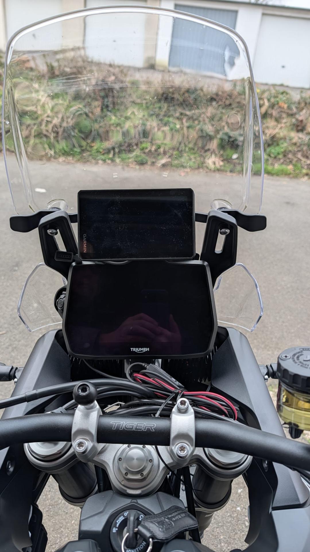

Rixxe Posted July 31, 2024 Posted July 31, 2024 Das ist sicher eine der besten und stabilsten Halterungen. Allerdings relativ teuer und aufwändig zu montieren. Ich habe deswegen erstmal eine "Billiglösung" ausprobiert:Aliexpress-Link Ich habe lustigerweise nur 0,94€ dafür bezahlen müssen...keine Ahnung, was die Chinesen da treiben mit ihren Aktionen. Das Teil ist sehr schnell montiert, es wird einfach anstelle des originalen Verstellbügels für das Windschild montiert. Man braucht nur zusätzlich noch zwei Gummidichtungen damit es nicht klappert. Darauf montiert habe ich den Halter von SP-connect und eine Handy mit calimoto drauf. Ich war zuerst skeptisch, ob das auch hält, aber bisher alles gut! Eine 6-tägige Alpenpass-Tour mit teilweise holprigen Straßen hat es zumindest klaglos überstanden. Allerdings fahre ich kein offroad. Auf allen möglichen und unmöglichen Straßen fällt mir aber keine Unstabilität auf. Was absolut perfekt ist, ist die Sichtbarkeit und Bedienbarkeit des Navis in optimaler Höhe. Auf meiner Speed Twin habe ich den SP-connect am Lenker montiert und das ist naturgemäß viel schlechter. Quote

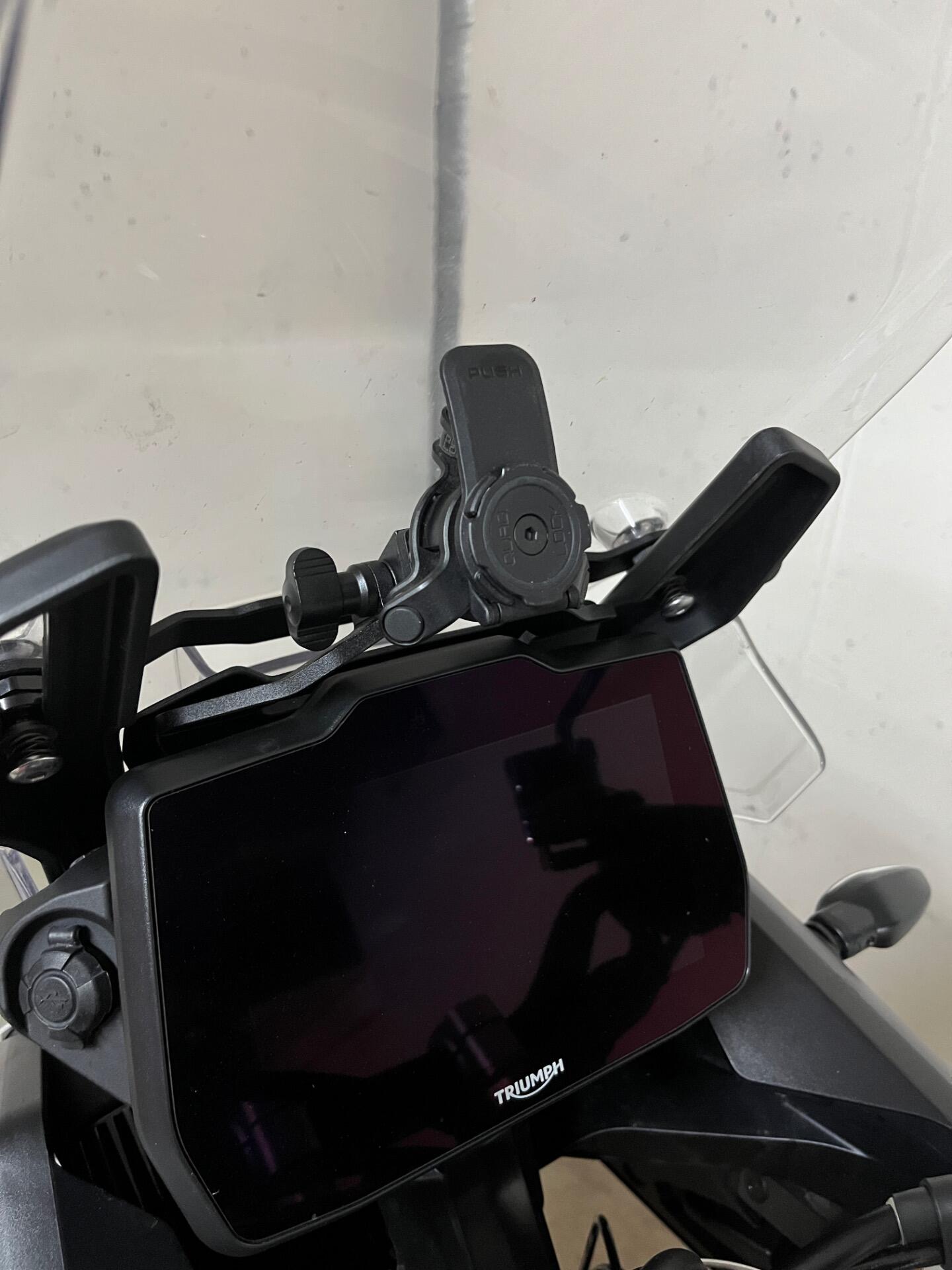

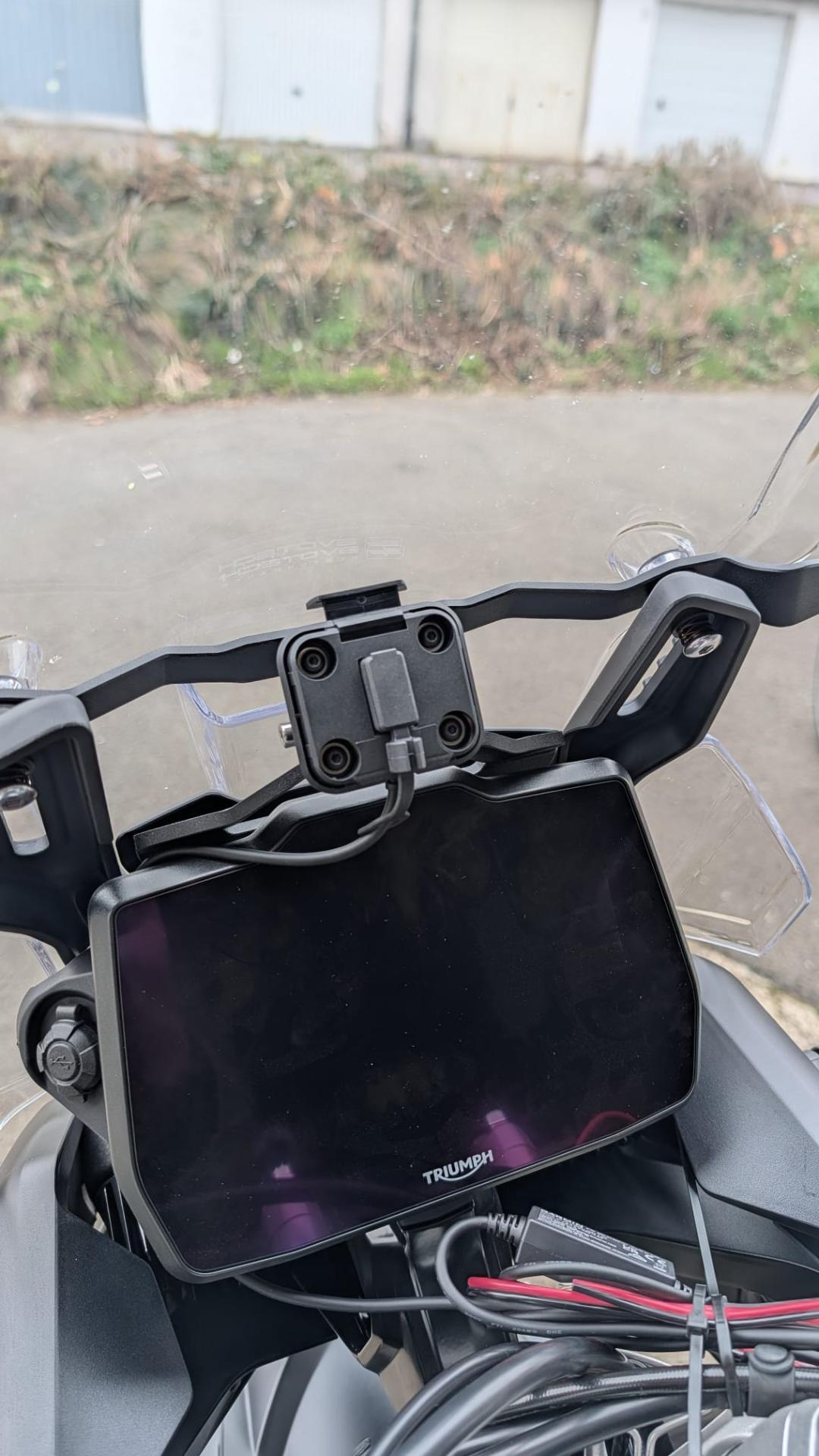

tiger9000212 Posted July 27, 2025 Posted July 27, 2025 Hi zusammen, ich hatte bisher auch den Halter von AliExpress, den Rixxe da vorgestellt hat. Habe mir nun jetzt jedoch auch den Evotech Halter mit Quadlock Mount gegönnt. Gleich mal vorweg: ich habe 2 linke Hände, habe es aber trotzdem geschafft, den Halter zu montieren. Tricky ist beim Abbauen der Front mMn die Abdeckung hinter der Windschutzscheibe, die nur gesteckt ist. Da habe ich mir vor ein paar Monaten schonmal ne Nase abgebrochen. Und etwas fiddelig ist es, die - von vorne gesehen - linke untere Schraube zu lösen, die das Display hält. Da ist nämlich ein Kabel davor und mit dicken Pfoten wie meinen ist das ne kleine Herausforderung. Ansonsten war der Rest relativ straight forward. Was ich an dem Evotech Mount nicht ganz so toll finde: - zumindest beim Quadlock Mount ist es so, dass mit dem Anbringen der Quadlock-Schnellsicherung das Smartphone ganz schnell beim Einklicken an die Scheibe anstößt. Ich habe ein iPhone 13 (nicht ganz so riesig) und den Vibrationsdämpfer, der das Smartphone Gottseidank noch etwas Richtung Fahrer versetzt. Ansonsten muss man die Halterung entsprechend passend nach unten kippen, damit man genug Platz hat. - Evotech liefert hier die Quadlock-Schnellsicherung mit. Leider scheint es keine Option ohne Schnellsicherung zu geben. Ich benutze gerne meine farblich passend schwarze zu dem Evotech Mount. Was ich toll finde: - Verarbeitungsqualität ist top ? - Smartphone bewegt sich nun nicht mehr mit der Scheibe mit - Intelligente Montage - Anleitung in Form von Montagevideos. Gerade das Anbringen von Aufnehmer und Zubehör (Kabelführung, die ich bei mir an der Halterung nicht anschrauben kann; Abdeckkappen) fehlt aber in der Beschreibung oder ich hab’s verpennt. Quote

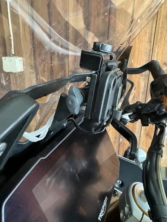

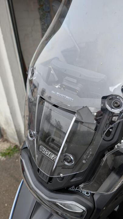

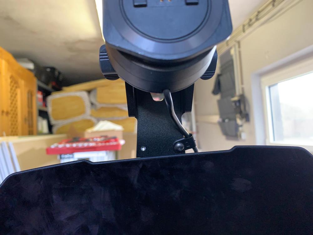

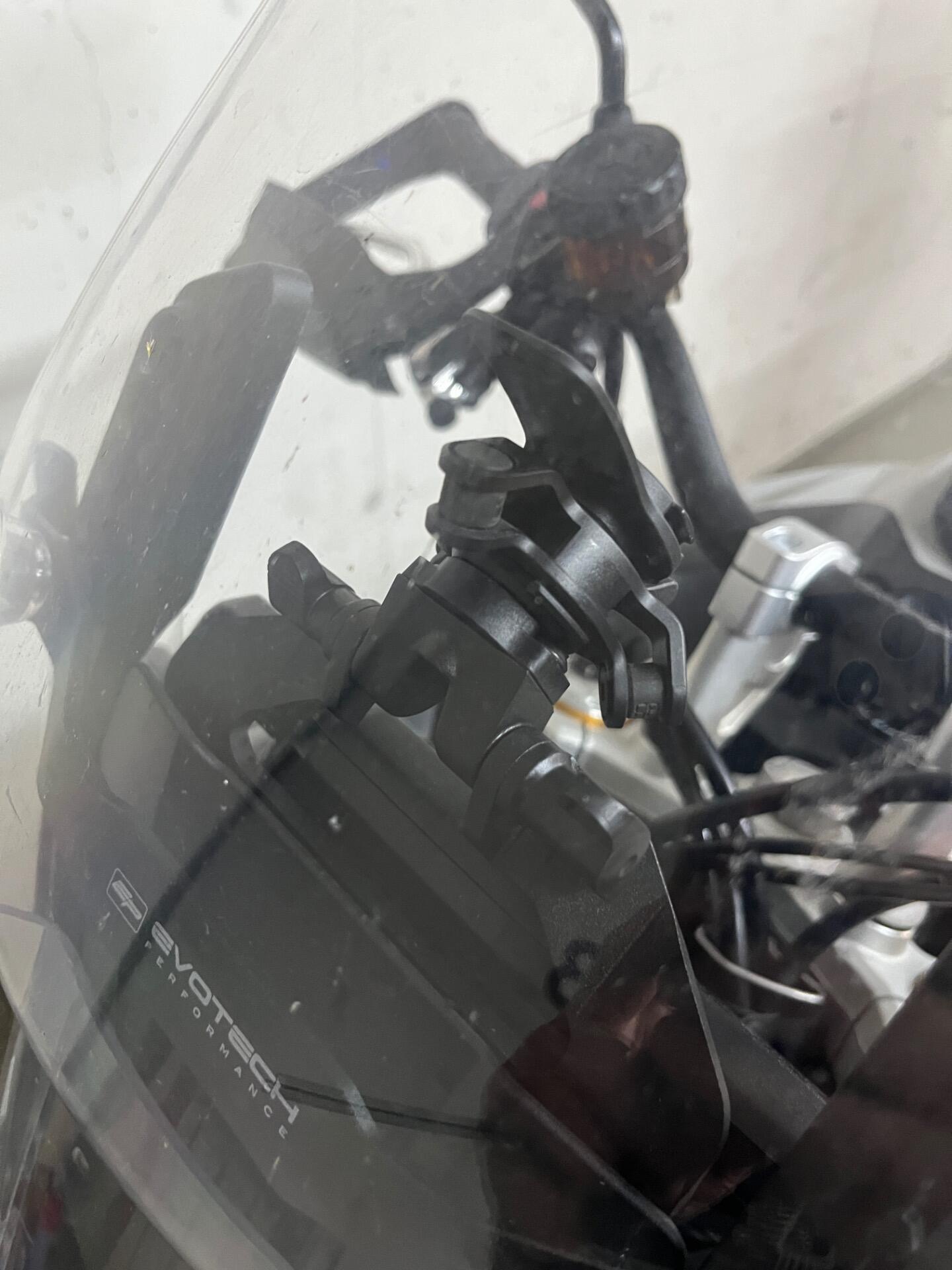

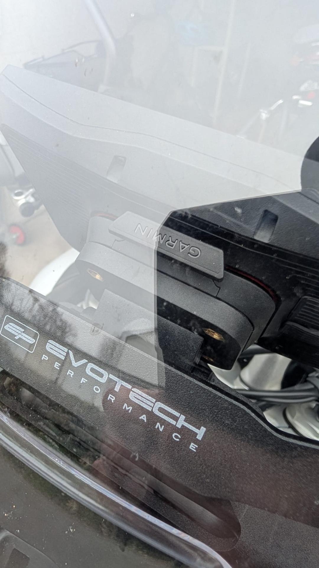

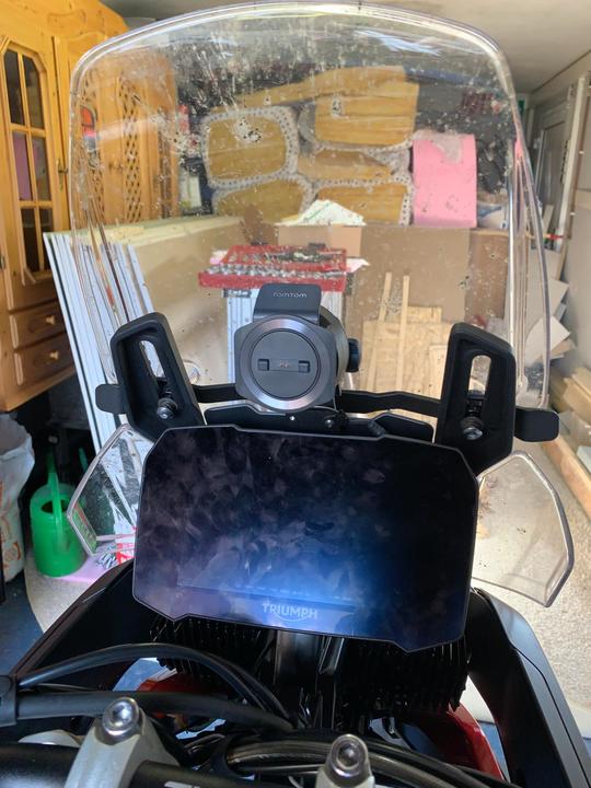

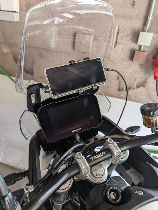

Joe_J31 Posted April 4 Posted April 4 Moinsen, habe den Evotech Navihalter für Zumo montiert, wirkt im ersten Eindruck stabil und wertig. Leider ist die Naviaufnahme sehr dicht am Windschild, sodass es etwas zu fummelig ist, die Garmin Verriegelung (Bild A2 mit Schriftzug Garmin) zu betätigen. Man muss seitlich hinter dem Zumo und zwischen Windschild herumfummeln. Habe nun Abstandshalter 9mm dazwischen gesetzt (bisher kein Foto gemacht). Nun ist es besser, bei dem Preis hat Evotech an dieser Stelle nicht zu Ende entwickelt. Meine Louis Navihalter Schloss passt auch nicht mehr, da man den Schlüssel nicht mehr betätigen kann (wäre dann nicht mehr erreichbar zwischen Windschild und Navi Aufnahme). A2 und A5 zeigen die Einbaulage noch ohne zusätzlicher Abstandshalter. Alles in Allem ist Evotech hier keine Empfehlung Quote
tiger9000212 Posted April 4 Posted April 4 Mit dem Platzangebot ist es wirklich ein Problem und das hatte ich jetzt auch schon mit nem Quadlock-Mount... Der Support meinte dann zu mir, dass man ein bisschen Abstand gewinnen kann, wenn man diesen neigbaren Mount umdreht (wenn man ihn nicht eh schon passend montiert hat). Das hat zumindest bei mir etwas geholfen, aber irgendwann ragt das Gerät halt auch in meine Sichtlinie zum Display. Quote
akr96 Posted April 7 Posted April 7 Auch beim TomTom 550 hat man das Platzproblem das Schloss vom Navi kann man nicht betätigen mus mir mal Gedanken über einen Abstandshalter machen. Gruß Andreas Quote
Wurzener Posted April 7 Posted April 7 Bei meinem TT 400 komme ich an das Schloss. Es ist zwar knapp, aber wenn man das Windschild ganz hoch stellt und die Scheibe etwas nach vorne zieht, dann geht es. Ich kann ja bei Gelegenheit ein paar Bilder machen, vielleicht hilft das. Quote

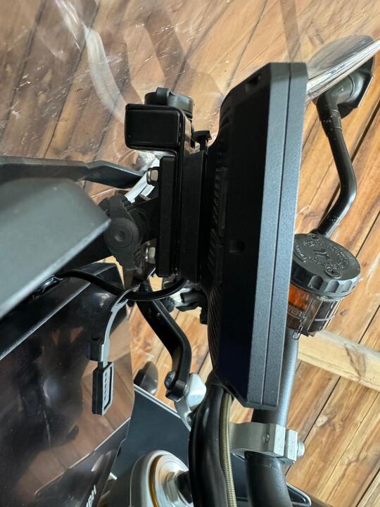

Joe_J31 Posted May 5 Posted May 5 genau, wie greinsen schreibt, dann eben ohne Schloss. Habe Abstandhalter (ca 8 mm) zwischengesetzt, damit ich mit den Fingern so einigermaßen an die Navi Verriegelung komme, also zwischen Windschild und Garmin Navi-Aufnahme. Grüße aus dem Norden 1 Quote
franky12453 Posted May 6 Posted May 6 Man kann den Halter aber auch durch Lösen der Feststellschrauben nach unten klappen und das Schloss bedienen. Danach wieder in der gewünschten Höhe fixieren. Gruß Frank Quote
