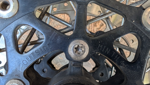

Jim1963 Posted January 8 Posted January 8 (edited) Fahre eine Tiger 800 XCA, EZ 2019 (in Thailand). Seltsamerweise ist die Bremsscheibe im Neuzustand orginal bei meinem Modell offensichtlich 5,0 mm dick (am Rand gemessen). Verschleißgrenze 4,5 mm. Sollte das nicht 4,5/4,0 sein? Bremsscheibe gemessen und einen leichten Schock bekommen. Nach 42.000 km nur noch 4,1 mm. Fahre allerdings - wenn ich in Chiang Mai bin - auch viel Stadtverkehr. Motorrad sah bei Kauf in Bangkok vor 3 Jahren (20.000 km lt. Tacho) aus wie neu. In Thailand kann man aber auch nicht ausschließen, dass da am Tacho manipuliert wurde. Wenn das Motorrad viel in Bangkok gefahren wurde, heißt das auch viel Stop + Go. Jetzt bin ich auf der Suche nach neuen Bremsscheiben. Wird wohl in dieser Saison nichts mehr draus. Im Zubehörhandel sieht es hier in Thailand mau aus. Original Triumph sündhaft teuer und die würden auch nicht mehr rechtzeitig ankommen. Am 22.01. geht es nach Laos. Mach mir da aber auch keinen Kopf. Fahre da sicher nie schneller als 80 km/h. Werde wohl dann nach meiner Rückkehr in Deutschland bestellen und beim nächsten Aufenthalt in Thailand montieren. Habe mir mal die von Brembo ausgeguckt. https://www.ks-parts.de/Brembo-Bremsscheibe-ORO-78B40847-Vorne/78B40847?gad_source=1&gad_campaignid=19305896344&gbraid=0AAAAAD92TyiG7SVOOHdHC712FA9se-D4g&gclid=Cj0KCQiApfjKBhC0ARIsAMiR_IuwH7x_Q9QffYcoEReDC-TBodBWwX0lBw3b211wuzUAsCbWI849lpcaAq3-EALw_wcB Was mir da nur komisch vorkommt: Die haben neu auch nur 4,5 mm. Weiß jemand, was da los ist? Wenn jemand noch einen Alternativvorschlag hat, ist dieser gerne willkommen. Müsste noch nicht mal ABE haben. So was braucht man in Thailand nicht. Aber ich will auch keine Experimente machen. Ali (2 Stk. 180 € bei Lieferung nach Thailand) scheidet daher aus, oder? https://th.aliexpress.com/item/1005010156858854.html?spm=a2g0o.detail.pcDetailTopMoreOtherSeller.1.4e04wvuKwvuKBK&gps-id=pcDetailTopMoreOtherSeller&scm=1007.40050.354490.0&scm_id=1007.40050.354490.0&scm-url=1007.40050.354490.0&pvid=369c1641-a358-442c-9a64-88e95569db59&_t=gps-id:pcDetailTopMoreOtherSeller,scm-url:1007.40050.354490.0,pvid:369c1641-a358-442c-9a64-88e95569db59,tpp_buckets:668%232846%238109%231935&pdp_ext_f={"order"%3A"1"%2C"eval"%3A"1"%2C"sceneId"%3A"30050"%2C"fromPage"%3A"recommend"}&pdp_npi=6%40dis!EUR!237.85!187.90!!!271.58!214.55!%402140ec5d17678393924126286e25e0!12000051351554485!rec!TH!898567004!X!1!0!n_tag%3A-29919%3Bd%3A202eb1c7%3Bm03_new_user%3A-29895&utparam-url=scene%3ApcDetailTopMoreOtherSeller|query_from%3A|x_object_id%3A1005010156858854|_p_origin_prod%3A Edited January 8 by Jim1963 Quote
MelKlu Posted January 8 Posted January 8 Welcher Gedanke genau steckt hinter deiner Frage? Ausschlaggebend sind die Mindestmaße, die auf der Scheibe angegeben sind und die du mit einem geeigneten Messwerkzeug im mittleren Streifen ermitteln solltest. Darfst aber auch das allgemeine Verschleiß Bild nicht vernachlässigen (tiefe Rillen, Risse, Pitting, Wellen,...). Du kannst natürlich die Reserven mit ausnutzen, bei entsprechend geringerer Belastung, trägst dafür aber selbst die Verantwortung. 1 Quote
manne Posted January 8 Posted January 8 (edited) wie Mel schon geschrieben hat - mit geeignetem Messmittel - und NICHT am Rand messen... ich nehme gerne 2 plane Unterlagscheiben die innen und aussen in der Bremsfläche angelegt werden.. deren Dicke natürlich wieder vom Messergebnis abziehen... Bei der 709 er Baureihe waren bei Extrembelastung mit den Sinter-Belägen die Scheiben schon bei 30TKm auch verbraucht.... gemessen und erschrocken damals an einem Stammtischtreffen... Triumph hatte - wieder bezogen auf 709er Baureihe - im Verlauf der Zeit die Bremsscheiben umgestellt - einmal Serien 5,0 min 4,5mm und auch 5,5 min 5,0mm.... - Edited January 8 by manne Quote
Gummikuhfan Posted January 8 Posted January 8 Hallo Jim, bei den Bremsen würde ich keine Versuche starten sondern nur bekannte Markenware nehmen. Mit den Brembo Oro von Sabine bist du schon gut bedient. An den Bremsen hängt schließlich dein Leben und das anderer! Das beste Messwerkzeug zur Stärkenfeststellung von Bremsscheiben ist natürlich eine Bügelmessschraube. Quote

Jim1963 Posted January 10 Posted January 10 Guter Bügelmessschrauber ist vorhanden und wurde auch zum Messen verwendet. Wenn man keinen hat, geht das wie oben beschrieben auch gut mit einem Messchieber. Anstelle der Unterlegscheiben kann man auch zwei Münzen nehmen. Danach natürlich vom Messerergebnis die Stärke der beiden Münzen abziehen. Habe bei meiner Tiger tatsächlich Bremsbeläge rot von Brembo drauf (Sintermetall) und befürchte, dass die sich mit den Scheiben nicht vertragen. In Deutschland fahre ich eine Rocket III mit Bremsscheiben von Brembo und ebenfalls den besagten roten Belägen. Da habe ich weniger Abnutzung, obwohl das Motorrad deutlich schwerer ist. Dafür fahre ich allerdings auch kaum Stadtverkehr. Ca. März fliege ich wieder nach Deutschland zurück. Denke, ich werde bis zu Hause warten und dann beim nächsten Besuch (voraussichtlich November diesen Jahres) dann Bremsscheiben aus Deutschland mitbringen. Hoffe, das gibt dann keine Probleme beim Einbau (z.B. mit dem ABS-Sensor), wenn die neue Bremsscheibe aus dem Zubehör nur 4,5 mm hat und die Originale 5,0. Klar kann man da dann in dem Fall dann sicher eine Unterlegscheibe unterlegen. Sonst dürfte es keine Schwierigkeiten geben, oder? Welcher Gedanke genau hinter meinem Beitrag steckt? Einfach nur ein paar Meinungen erfahren wollen. Daher an alle vielen Dank. Der Hinweis, dass sich Beläge und Scheiben wohl nicht vertragen, war ja schon mal gut. Manchmal gerät man ja auch an Infos, an die man selbst nicht denkt. Wenn jemand z.B. schreiben würde, dass es Bremsscheiben Original von Honda gibt (Honda-Händler gibt es in Thailand an jeder Ecke), die die gleiche Größe haben, aber naturgemäß für die Tiger leider keine ABE, würde mich dieser Umstand in Thailand wenig jucken. Vielen Dank an alle. Gruß Hagen Quote
