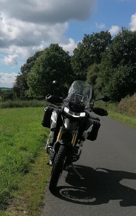

greinsen Posted August 24, 2023 Posted August 24, 2023 Ich hatte bei den beiden vorherigen Tigern immer mit Topcase. War mir beim Fahren immer irgendwie unangenehm, gerade wenn es windig war. Jetzt hab ich nur 2 Koffer, Wenn's eng wird mit den ZusatzTaschen oben drauf. Der eigentliche Platzschaffer in Sachen Gepäck sind für mich 2 Sturzbügeltaschen je 8 Liter. Da fliegt der ganze Krimskrams rein wie Kettenspray, Verbandszeug etc. 1 Quote

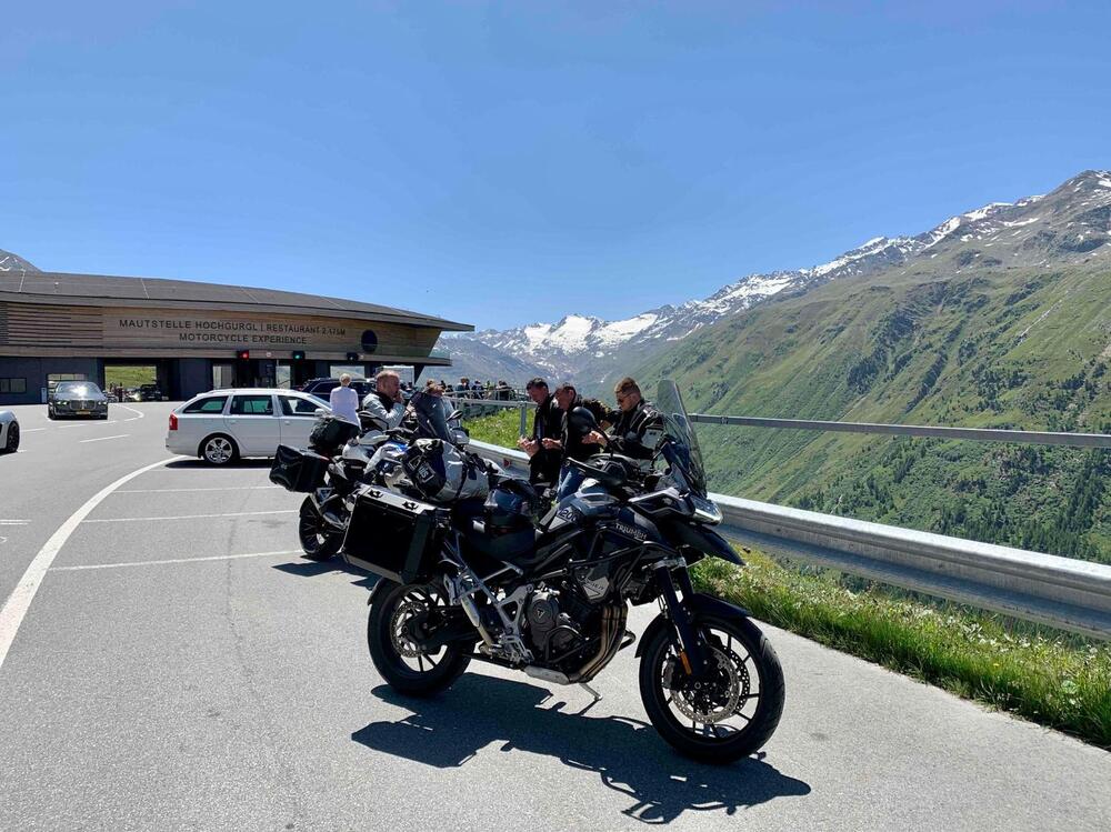

Tenne Posted August 25, 2023 Posted August 25, 2023 Dienstag bekommen von freundlichen mit GIVI Koffern. 1 Quote

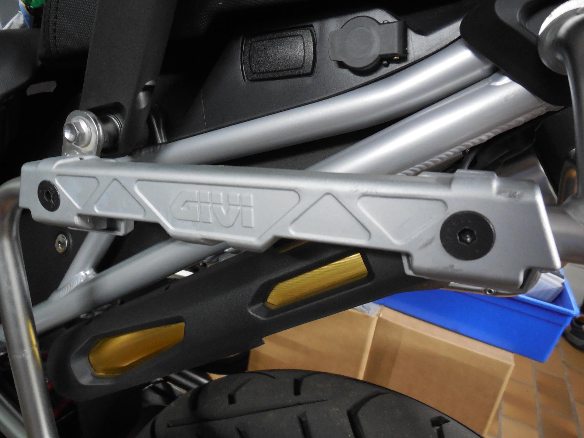

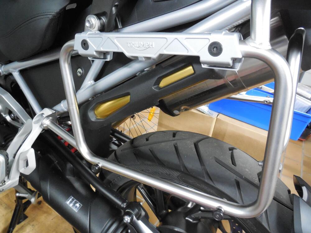

alpenschleicher Posted August 26, 2023 Posted August 26, 2023 Moin @joe3l ! Dann ist bei dir aber etwas total schief gelaufen. Die Lösung mit den asymmetrischen Givi-Koffern war schon bei der V201, der V301, und der V301a möglich. Von Triumph selber gab es zwar nur die 37-Liter-Koffer, aber wenn man die identischen Koffer von Givi genommen hat, war die Lösung mit 37-Liter und 48-Liter schon immer möglich. Lediglich die obere Aufnahmeschiene am Träger ist dann bei Bedarf zu tauschen. Und die Lösung von @Tenne finde ich tatsächlich auch recht ansprechend ;-) Gruss Alpenschleicher Quote
alpenschleicher Posted August 26, 2023 Posted August 26, 2023 vor 13 Stunden schrieb Tenne: Dienstag bekommen von freundlichen mit GIVI Koffern. Moin @Tenne Könntest Du mal die äußeren Maße der Koffer (gemessen von der Mitte des Toten-Winkel-Radars) mitteilen ? Gruss Alpenschleicher Quote
Tenne Posted August 26, 2023 Posted August 26, 2023 Moin Moin Wegen dir die Koffer schnell wieder angebaut. Links und Rechts mittig Radar. Jeweils 52 cm. Noch zur Info. Die Halter sind Original. Nur die Schienen müssen neu für die Koffer. Das Topcase ist Orginal und stammt von meiner Gen.2 Triumph Grüße aus den Norden Quote
alpenschleicher Posted August 26, 2023 Posted August 26, 2023 vor 26 Minuten schrieb Tenne: ...die Halter sind Original. Nur die Schienen müssen neu für die Koffer. Grüße aus den Norden Und genau das war ja auch mein Hinweis an @joe3l Danke "Tenne" für die schnelle Umsetzung der "Messarbeit"...... Quote
Mittelalterlive Posted August 26, 2023 Author Posted August 26, 2023 vor 2 Stunden schrieb Tenne: Moin Moin Wegen dir die Koffer schnell wieder angebaut. Links und Rechts mittig Radar. Jeweils 52 cm. Noch zur Info. Die Halter sind Original. Nur die Schienen müssen neu für die Koffer. Das Topcase ist Orginal und stammt von meiner Gen.2 Triumph Grüße aus den Norden Wid wo bekommt man die Schienen? Givi hat sehr unfreundlich geantwortet und auf einen komplett Satz ,Koffer und Halter hingewiesen? Quote

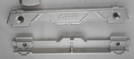

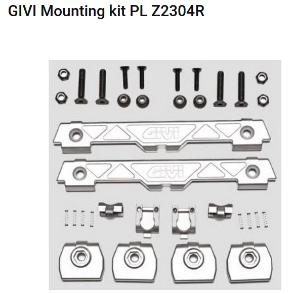

joe3l Posted August 26, 2023 Posted August 26, 2023 Zu den Schienen gibt es hier in einem anderen Thread einen Hinweis. Bei Ersatzteile sollte man die auf der Givi-Homepage finden. Quote
Spencer Posted August 26, 2023 Posted August 26, 2023 vor 1 Stunde schrieb Mittelalterlive: Wid wo bekommt man die Schienen? Givi hat sehr unfreundlich geantwortet und auf einen komplett Satz ,Koffer und Halter hingewiesen? https://www.amazon.de/gp/product/B085VY1J41/ref=ox_sc_saved_title_5?smid=A3JWKAKR8XB7XF&psc=1 Quote

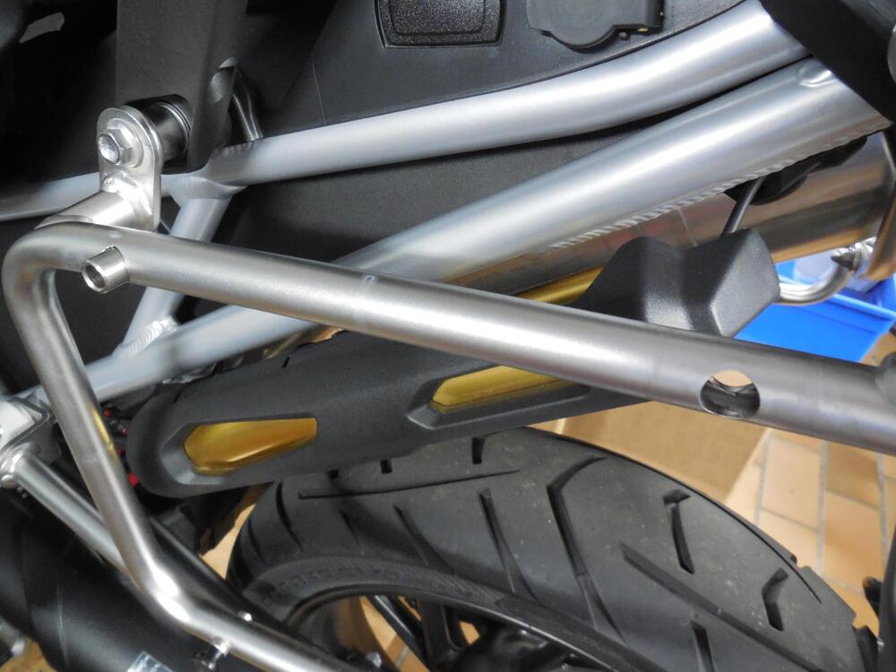

alpenschleicher Posted August 27, 2023 Posted August 27, 2023 vor 16 Stunden schrieb Mittelalterlive: Du hast also die Schienen bestellt und die vom Originalträger von Triumph ersetzt.War das sehr knifflig? Moin ! Das sind tatsächlich nur vier Schrauben der oberen beiden (linken u. rechten) Schienen. Vorsichtig muss man nur sein, wenn die beiden Halbschalen der Verriegelung angesetzt werden. Dort sind jeweils zwei kleine Federn mit einzusetzen, welche gerne mal aus der Position rutschen. ;-) 1 Quote

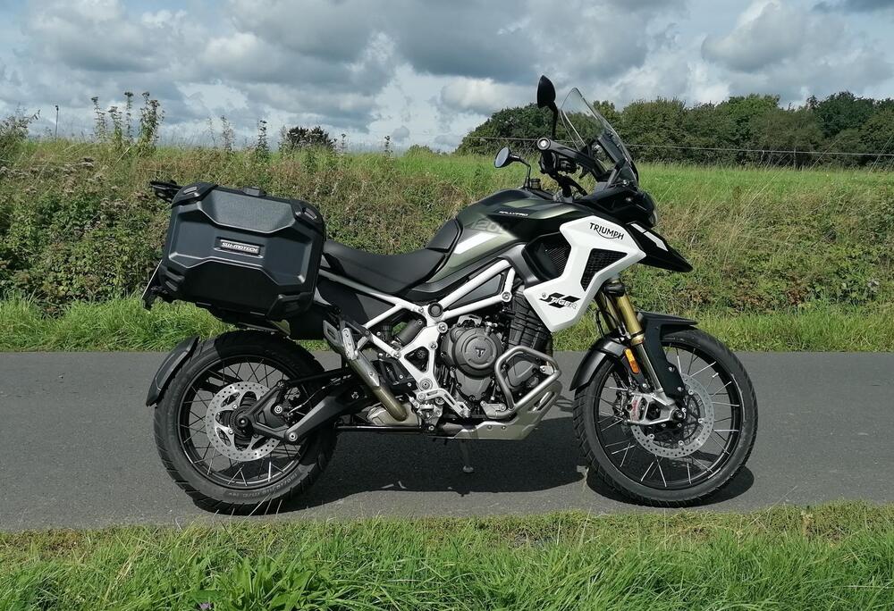

relbmarcs Posted September 26, 2023 Posted September 26, 2023 Ich habe an meine Rallye Pro das neue SW Motech Koffer- System Dusc montiert. Extrem robuste Kunststoffkoffer mit Alu- Rahmen. Die Kofferträger sind in 2 Min. montiert bzw. demontiert, sodass keine störenden Halter zu sehen sind. Da ich kein Freund von Topcases bin, habe ich zudem den Adventure-Rack-Gepäckträger angeschraubt. Darauf kann ich zusätzlich verschiedene Gepäcktaschen oder - rollen fixieren. 2 Quote
