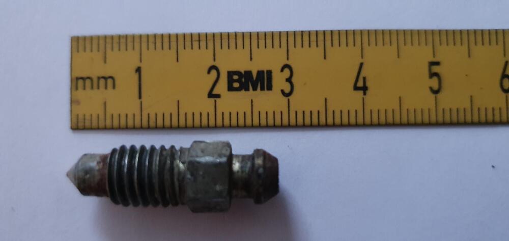

manne Posted June 20, 2023 Posted June 20, 2023 laut ET-Listen ist in den Bremsen der 885i / 955i die Entlüfterschraube Originale Teilenummer: T2020014 eingesetzt... nach deren Verwendungsübersicht selbes Teil unter anderem auch in Kupplung - Tiger 1200 XR und Hinterrad Bremsscheibe - Tiger 1200 XR und bei gaaaaaanz vielen Bremsen anderer Triumphen.. die Masse M8x1,25 x 16 - meine ich an den Entlüfterschrauben meiner Zangen gemessen zu haben - bin aber nicht ganz sicher und habe es leider auch nicht notiert und Teile sind gut eingelagert im Teile-Lager... es braucht also noch masslich geprüfte, genaue Bestätigung... Quote
manne Posted June 21, 2023 Posted June 21, 2023 (edited) Schraube vom 955 Bremssattel.... M8 x 1,25 x 16 stimmt.. Edited June 21, 2023 by manne Quote
