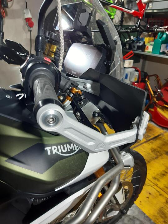

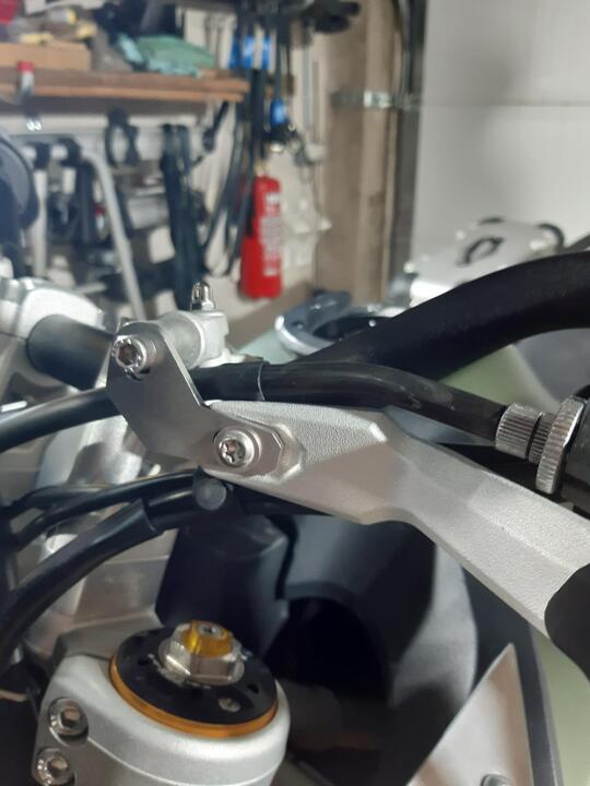

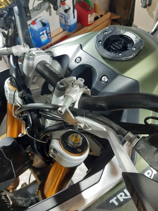

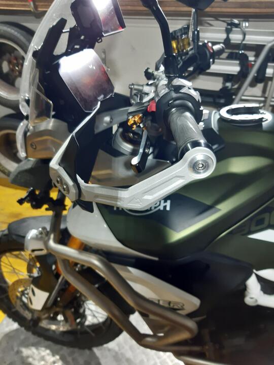

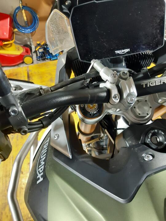

Ritchie885i Posted March 29, 2023 Posted March 29, 2023 Hallo Krausi23, die Touratech Defensa Extension sind nur ein Spoiler der auf die Defensa Handprotektoren angeschraubt wird um den Wind und Wetterschutz zu erweitern. Leider gibt es die Defensa Handprotektoren standardmäßig nicht für die Tiger 900. Ich habe das Set für den 1200er Tiger genommen und "etwas" adaptiert. Die Bilder sind noch ohne die Extensions. Wenn Interesse besteht, kann ich noch Bilder machen. LG Ritchie Quote
Krausi23 Posted March 29, 2023 Author Posted March 29, 2023 Vielen Dank für die Bilder. Was meinst du mit "etwas adaptiert" ? Gruß Krausi23 Quote
Ritchie885i Posted March 30, 2023 Posted March 30, 2023 Die Kröpfung des 1200er Lenkers ist etwas anders als beim 900er. Daher musste ich zwischen Lenkerschelle und Bügel auf der linken Seite eine 20mm und auf der rechten Seite (seltsamer Weise obwohl der Lenker gerade ist)) eine 30mm Hülse mit dem entsprechend längeren Schrauben verbauen. Außerdem kam noch eine Beilagscheibe beim Gasgriff zum Einsatz um die Freigängigkeit zu gewährleisten. Unter Umständen muss man den Fitting der Bremsleitung am Hauptbremszylinder um 45 Grad verdrehen. War eine Tüftelei, aber hat sich ausgezahlt, da die Bügel sehr robust sind. Wesentlich robuster als die von SW-Motech, die ich vorher verbaut hatte. LG Ritchie Quote
