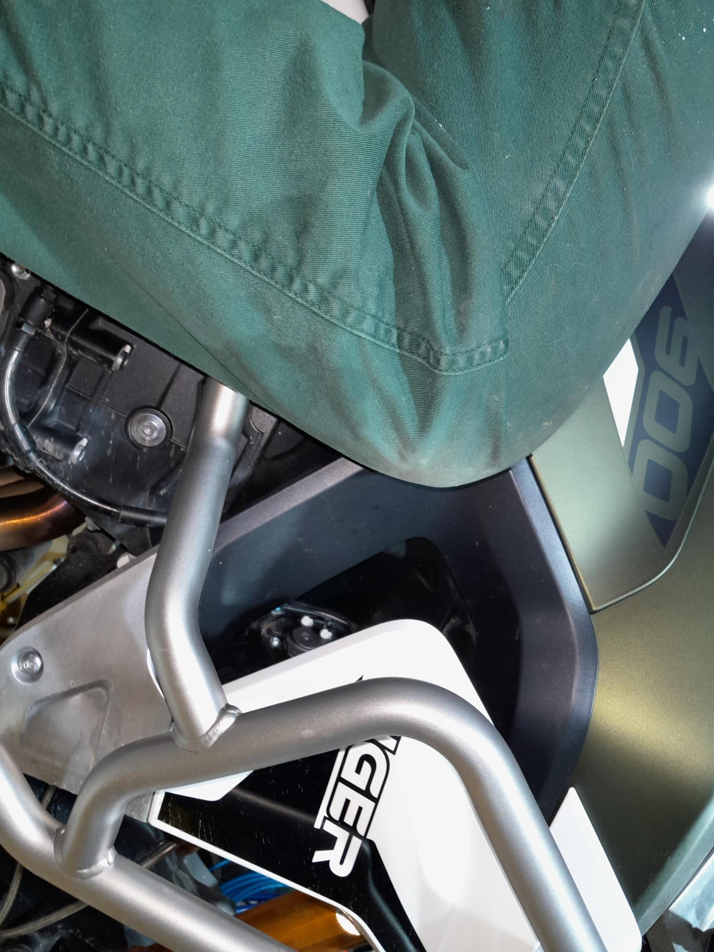

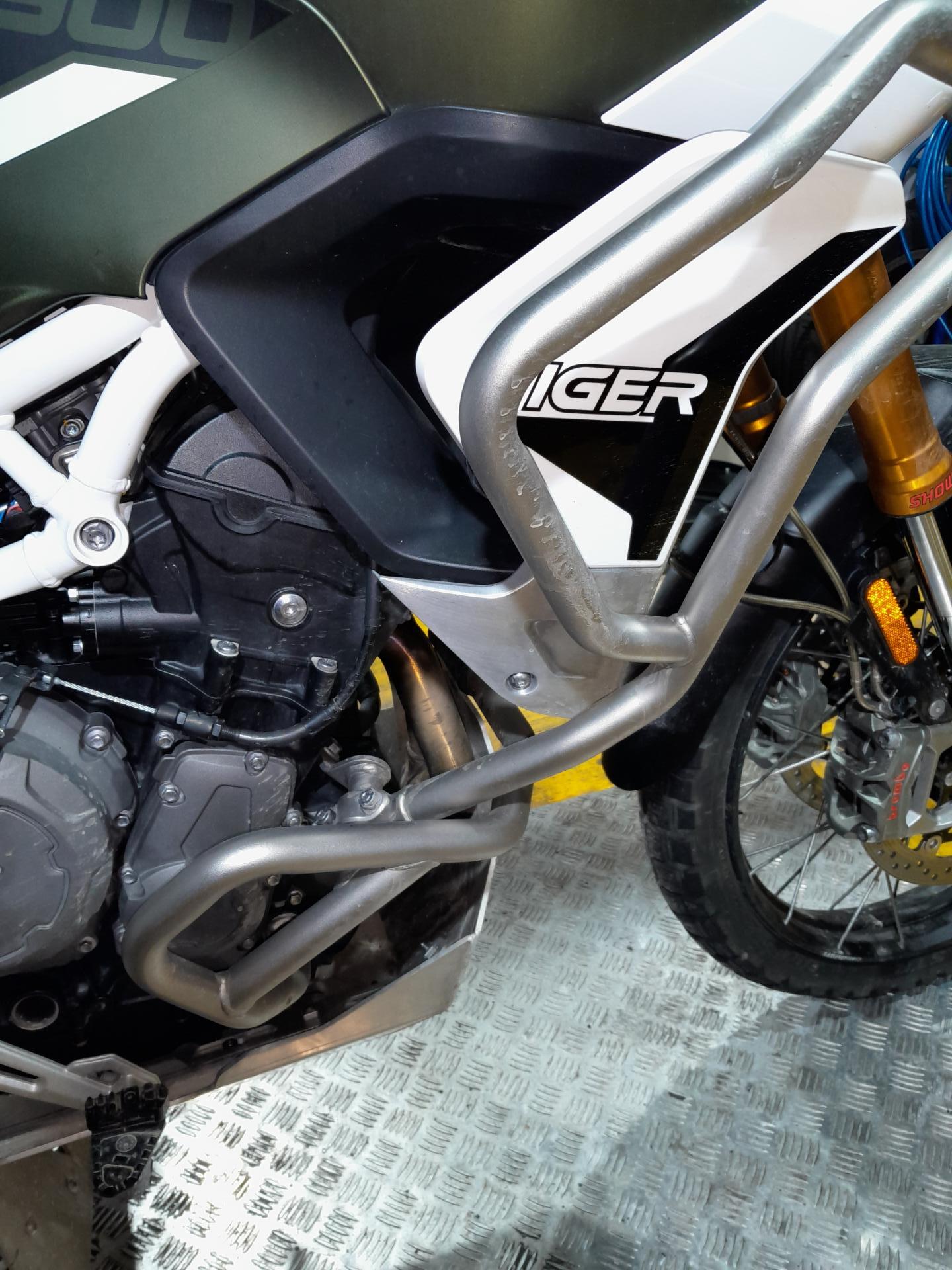

Ritchie885i Posted February 12, 2023 Posted February 12, 2023 Hallo Gemeinde, seit Herbst gibt es einen neuen, verbesserten original Tankschutzbügel für alle Tiger 900 Modelle ab Bj. 2019 mit der Artikelnummer A9780275 Der Bügel verfügt nun über eine Dreipunktaufnahme statt bisher Zwei. Das soll verhindern, dass bei einem Sturz in Fahrt, vor allem beim Schlittern in Fahrtrichtung, der Tank trotzdem beschädigt werden kann. Ich habe das Teil heute endlich verbaut und war vor allem gespannt, ob die neue dritte Strebe meinen Knien im Wege ist. Hepco&Becker sowie Touratech haben mittlerweile auch schon Tankschutzbügel mit einer Dreipunktaufnahme im Sortiment. Jedoch passen diese nicht optimal (Touratech) bis gar nicht (Hepco&Becker) zum originalen Motorschutz. Fazit: Der Bügel ist sehr leicht zu montieren. Die Halterung des alten Schutzbügels kann an der vorderen Hilfshalterung verbleiben. Für die Knie ist genug Platz (Körpergröße 185cm) - siehe Foto Anbei ein paar Bilder: Alter Bügel: Neuer Bügel: LG Ritchie Quote

Ritchie885i Posted February 13, 2023 Author Posted February 13, 2023 Hallo Michael, die Montage stellt keine große Herausforderung dar, vorausgesetzt man verfügt über Torx Nüsse 45;50;55. Die Anbauanleitung ist sehr genau verfasst. Das einzige das nicht beschrieben ist, wäre die Demontage des Schnabels. Da sind aber nur vier Inbus Schrauben zu lösen um den Schnabel nach vorne und unten mit Gefühl abziehen zu können. Diesen Schritt kann man sich bei einem reinen Tausch des Bügels auch sparen. Das fummeligste war der Ausbau der Gummimuffen am alten Sturzbügel der die Kabel am Auslass zu den Nebelscheinwerfern schützen. Hier ist Vorsicht geboten, dass die Muffen nicht reißen. Mit einem Schlitzschraubendreher lassen sich die Muffen aber gut ausbauen. Auch zum abstecken der Nebellichter vom Kabelbaum ist ein kleiner Schlitzschraubendreher sehr hilfreich. Das einstellen der Nebelscheinwerfer ist da schon eine andere Herausforderung, da es hier, zumindest meines Wissens, keine Norm gibt. Also am besten vor eine Wand stellen und so einstellen, dass man niemanden das Augenlicht raubt. Damit Ihr Euch ein Bild machen könnt findet Ihr mit den oben genannten Artikelnummern unter www.triumphinstructions.com die Anbauanleitungen. LG Ritchie 3 Quote
