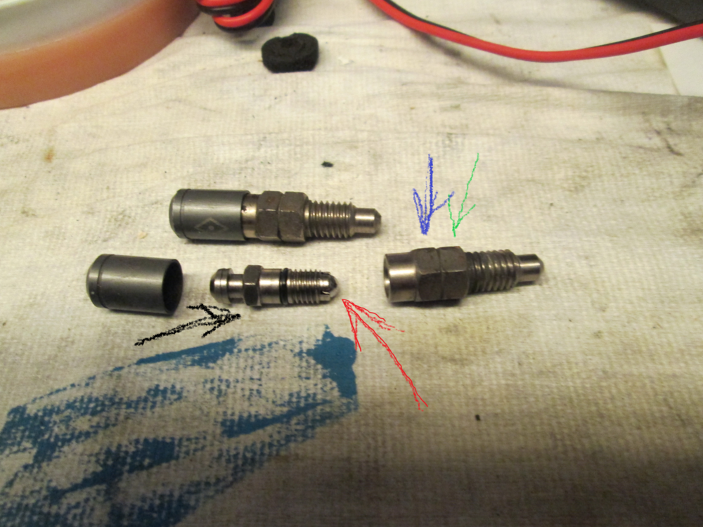

Weiss jemand wie man die Stahlbus Bremsentlüftungsschraube . in den Tiger 1050 einbaut, evtl auch ein Bild dazu?
Wie es scheint kann man die Stahlbus Bremsentlüftungsschraube auseinander schrauben  da in der mitte 2 Muttern sitzen.
in der Beschreibung steht auch das die mit Gummiringdichtung eingebaut werden
Werden dann beide Bremsattel miteinander entlüftet,oder nacheinander?

Da ist aber kein Dichtring dabei, bei Handfesten anziehn bleibt noch ca 3-4 mm Gewinde sichbar
Und warum sind da in der mitte 2, 10er Muttern?

mit der unteren Mutter ( grün ) schraubst du das Ganze anstelle der orig. Entlüfterschraube ein . Beim Entlüftungsvorgang drehst du die obere Schraube ( schwarz ) ein Stück gemäß Bedienungsanleitung heraus und hälst dabei die Schraube ( blau ) fest . Die federbelastete kleine Kugel ( rot ) kann sich jetzt bewegen und bei betätigen des Bremshebels und dem damit verbundenen Druckaufbau fließt die alte Bremsflüssigkeit an der Kugel vorbei in das bereitgestellte Auffanggefäß . Wenn du den Bremshebel losläßt drückt die Feder die Kugel wieder zurück und das System ist wieder geschlossen .
Ich habe diese Entlüftungsventile mehrfach verbaut und war immer zufrieden damit . Wichtig ist die Bedienungsanleitung vorher zu lesen und die Anzugsdrehmomente zu beachten .
Also mit dem richtigen Drehmomentschlüssel arbeiten .
Nochwas , beim demontieren der original Entlüfterschraube hab ich immer ganz leicht am Bremshebel gezogen ( Fingerspitzengefühl ) dann läuft keine Bremsflüssigkeit raus und dann schnell Stahlbus eindrehen ( Stahlbus ist beim eindrehen zusammengesetzt )
Lappen und Wasser bereithalten falls doch mal Bremsflüssigkeit danebengeht .
Die Stahlbusteile sind für verschiedene Bremszangen gedacht , daher das überstehende Gewinde .
Japanische Bremszangen und z.B. Brembo haben unterschiedliche Gewindesteigungen verbaut , also beim Kauf und Einbau beachten .

Danke für deine erklärung, mehr als Perfekt.
Hat wunderbar funktioniert,alles gut jetzt.
