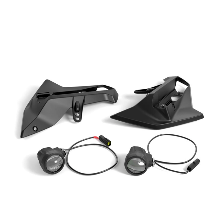

Tigers Posted October 18, 2022 Posted October 18, 2022 Guten Morgen zusammen, ich würde gerne die Zusatzscheinwerfer verbauen. daher zwei Fragen vorneweg. Wer hat die denn an seinem Mopped dran und gibt es auch ein Bild von vorne mit eingeschalteten Funzeln? Und wer hat die selbst nachgerüstet, plug and play? Auf den Bildern sieht es ja so aus als ob die Kabel nur irgendwo eingesteckt werden müssen, ergo gibt es eine Vorbereitung. Und dann liegen da noch separate Kühlerabdeckungen bei..... Quote
Tigers Posted October 18, 2022 Author Posted October 18, 2022 sieht auf den ersten Blick nicht allzu schwierig aus, aber so ist es meistens..... Die Schaltereinheit fehlt auf dem Bild auch noch... Quote
Uwe Posted October 18, 2022 Posted October 18, 2022 Die anderen Kühlerabdeckungen brauchst Du, weil an den originalen die Scheinwerfer nicht befestigt werden können. Auf Deinem Bild fehlen, neben dem Schalter, noch die beiden Kabel, welche die Scheinwerfer mit dem Kabelbaum des Tigers verbinden. Ich bin mit den Zusatzscheinwerfern zufrieden, machen ein sehr gutes Licht. Allerdings geht bei Kurvenfahrt der Lichtkegel sehr hoch und blendet den Gegenverkehr. Quote

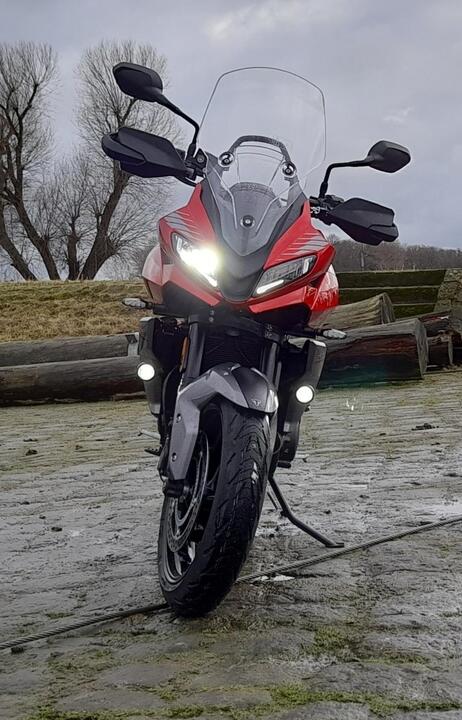

Uwe Posted October 18, 2022 Posted October 18, 2022 Hier mal ein Link dazu: https://www.triumph-teileshop.de/ersatzteil-katalog/ersatzteile/100129952 1 Quote
Tigers Posted October 18, 2022 Author Posted October 18, 2022 Hallo Uwe, danke für den Link und dein Bild. das es den gegenverkehr blendet kann ich nachvollziehen. Es sind im eigentlichen Sinne ja Nebelscheinwerfer Ich finde die sehen stimmig aus. Hast du den Einbau selbst gemacht? Quote
Nordhorner Posted October 18, 2022 Posted October 18, 2022 Ich habe die Nebelscheinwerfer auch dran. Bei Überlandfahrten am Tag sind sie eigentlich immer eingeschaltet. Hier werden regelmäßig Motorradfahrer von abbiegenden oder aus Seitenstraßen kommenden Autofahrern übersehen. Für mich ein Stück Sicherheit. Die LED Scheinwerfer sind sehr hell. Gelegentlich bekomme ich die Lichthupe von entgegenkommenden Autos. Zweck erfüllt 2 2 Quote
Uwe Posted October 18, 2022 Posted October 18, 2022 vor einer Stunde schrieb Tigers: Ich finde die sehen stimmig aus. Hast du den Einbau selbst gemacht? Nein, so bestellt und auch bekommen. vor 14 Minuten schrieb Nordhorner: Für mich ein Stück Sicherheit. Das sehe ich genauso, habe die Dinger immer an. Quote
Oberharzer Posted October 19, 2022 Posted October 19, 2022 @ Uwe: Die Halterungen sind ja offensichtlich aus Kunststoff. Wie beurteilst Du die Stabilität bzw. Haltbarkeit…? Quote
Uwe Posted October 19, 2022 Posted October 19, 2022 Stabil scheinen die Halterungen zu sein, da wackelt auch nichts. Bei Bodenkontakt des Zusatzscheinwerfers werden sie allerdings, meiner Meinung nach, einfach an der schwächsten Stelle brechen. Verschleißteil! Quote
Hasberger Tiger Posted October 19, 2022 Posted October 19, 2022 vor 22 Stunden schrieb Nordhorner: Gelegentlich bekomme ich die Lichthupe von entgegenkommenden Autos. Zweck erfüllt Zweck verfehlt. Dann sind sie einfach falsch eingestellt. Ich hasse es wie die Pest, von falsch eingestellten Leuchten geblendet zu werden. Auch bei den modernen Fahrrädern ist das eine Seuche. Denkt daran, dass man im normalen PKW die Augen deutlich tiefer hat, als auf dem Motorrad. Diesen einen blendenden Verkehrsteilnehmer habe ich zwar wahrgenommen, dafür übersehe ich dann aber einige andere, weil ich durch die Blendung schwarze Flecken im Sichtfeld habe. Nicht jeder kann das gut abhaben. Ich bin dann in dem Bereich minutenlang blind. 4 Quote
Nordhorner Posted October 19, 2022 Posted October 19, 2022 vor 1 Stunde schrieb Hasberger Tiger: Dann sind sie einfach falsch eingestellt. Wurden vom Händler verbaut. Position gerade gecheckt. Schrauben gelöst, der Verstellbereich ist minimal. Stehen in tiefster Position. vor 2 Stunden schrieb Hasberger Tiger: Diesen einen blendenden Verkehrsteilnehmer habe ich zwar wahrgenommen, dafür übersehe ich dann aber einige andere, weil ich durch die Blendung schwarze Flecken im Sichtfeld habe. Nicht jeder kann das gut abhaben. Ich bin dann in dem Bereich minutenlang blind. Ok, das ist nicht gut. Aber so hell wie die tiefstehende Sonne, sind die LED Nebler nun auch nicht. Und ich habe sie nur tagsüber an. Nicht in der Dunkelheit. 1 1 Quote

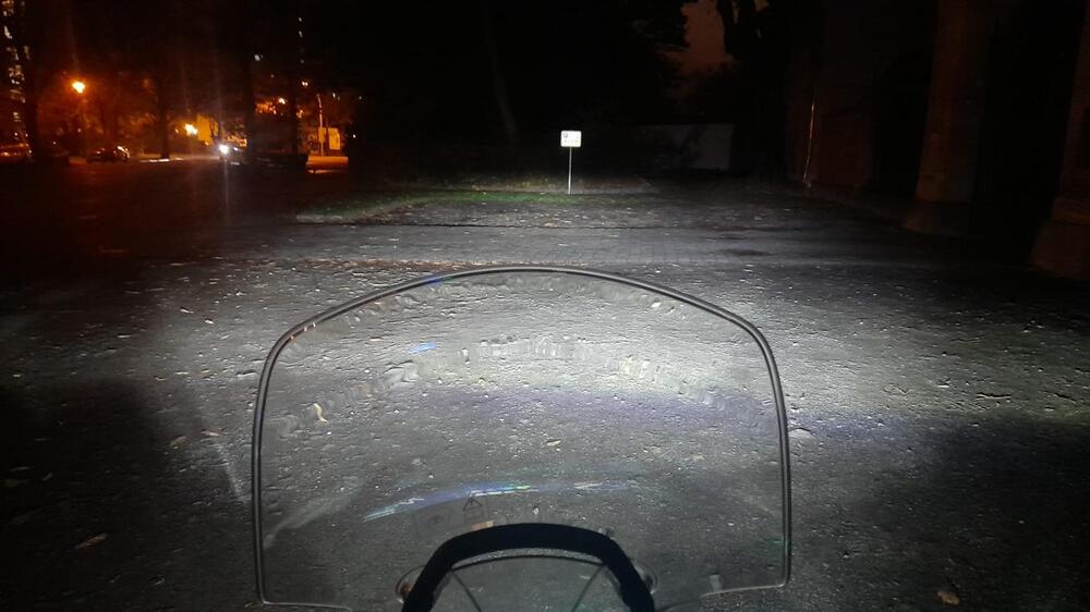

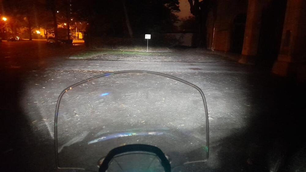

Lumix23 Posted November 16, 2023 Posted November 16, 2023 Moin, ich bin neu hier und habe aus den schon erwähnten Gründen auch die Scheinwerfer verbauen lassen. Etwas merkwürdig ist der Leuchtkegel, ich schaffe es leider nicht hier Bilder hochzuladen, sieht aber aus wie ein Balken von ca. 1m Tiefe ca. 3-4 Meter vor dem Moped. Ist der bei euch auch so? Quote
Wikirot Posted November 17, 2023 Posted November 17, 2023 Als Neuling muss dich Wernerz erst freigeben. Daher kannst du keine Bilder hochladen. Quote
Tigers Posted November 17, 2023 Author Posted November 17, 2023 Servus, selbst montiert und original oder Zubehör? Bei mir sehe ich zwischen beiden "Sports" keinen signifikanten Unterschied. Quote
Hasberger Tiger Posted November 17, 2023 Posted November 17, 2023 Am 16.11.2023 um 10:44 schrieb Lumix23: ca. 1m Tiefe ca. 3-4 Meter vor dem Moped. Ich vermute, sie sind falsch eingestellt. So dicht vor dem Motorrad haben sie ja überhaupt keine Wirkung in der Nachtsicht. Immerhin sind das keine Positionsleuchten, sondern Nebel- oder Fernscheinwerfer. Und wie die Ausleuchtung dabei sein muss, ist nichts anderes als bei einem Auto. Quote
Lumix23 Posted November 17, 2023 Posted November 17, 2023 ah, jetzt gehts... Original Zubehöhr montiert vom Fachhändler Quote
Uwe Posted November 17, 2023 Posted November 17, 2023 Bei mir waren sie original vom Händler etwas höher eingestellt. Da ich bemerkte, dass ich schon in leichter Schräglage (Rechtskurven) mit dem linken Zusatzscheinwerfer entgegenkommende Fahrzeugführer blendete ,stellte ich sie ein Stück tiefer ein (wie auf den Bildern zu sehen). Bei Dir, Lumix23, sind sie schon sehr tief eingestellt. Da musst Du selbst mal ein bisschen experimentieren, bis Du die richtige Einstellung hast. Aber besser zu tief als zu hoch! Quote
Lumix23 Posted November 20, 2023 Posted November 20, 2023 ah, Danke, werde mal ein bisschen rumschrauben:-) Quote
