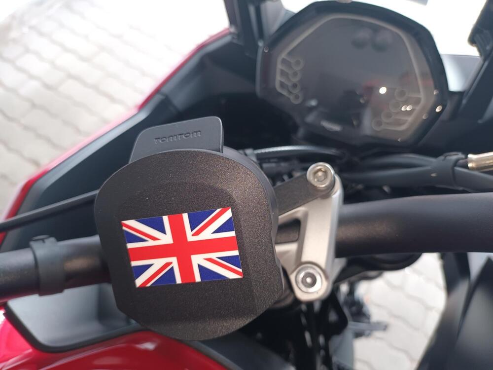

Was neues für die TTS 660 ist das ja eigentlich nicht, aber ne Kunststoffabdeckung für die Pins meiner TomTom Halterung wenn das Navi z.B. nachts entfernt ist. Und um das ganze etwas stimmiger zu machen, habe ich darauf den Union Jack angebracht. :)

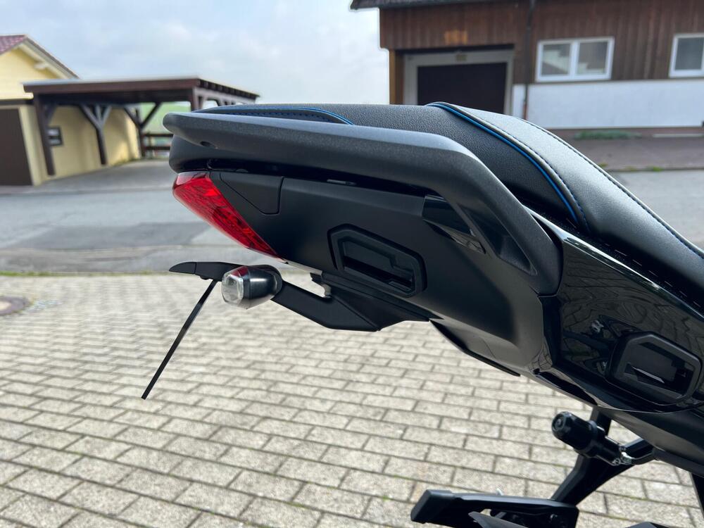

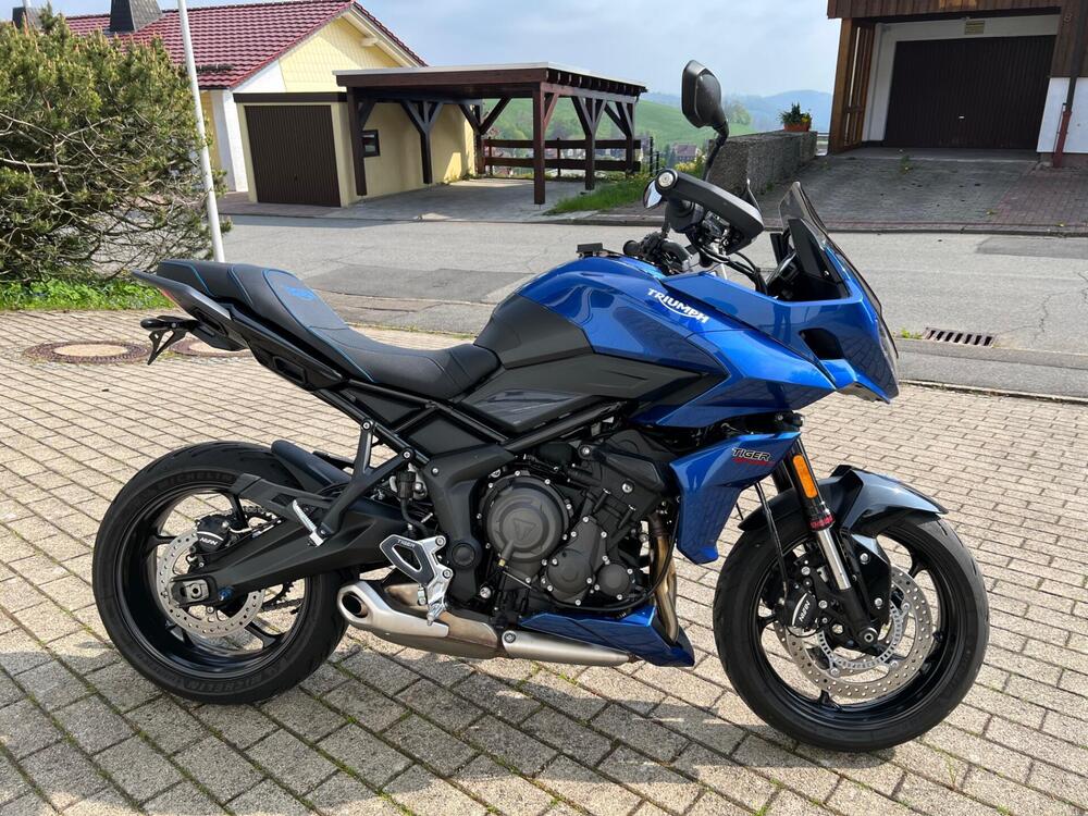

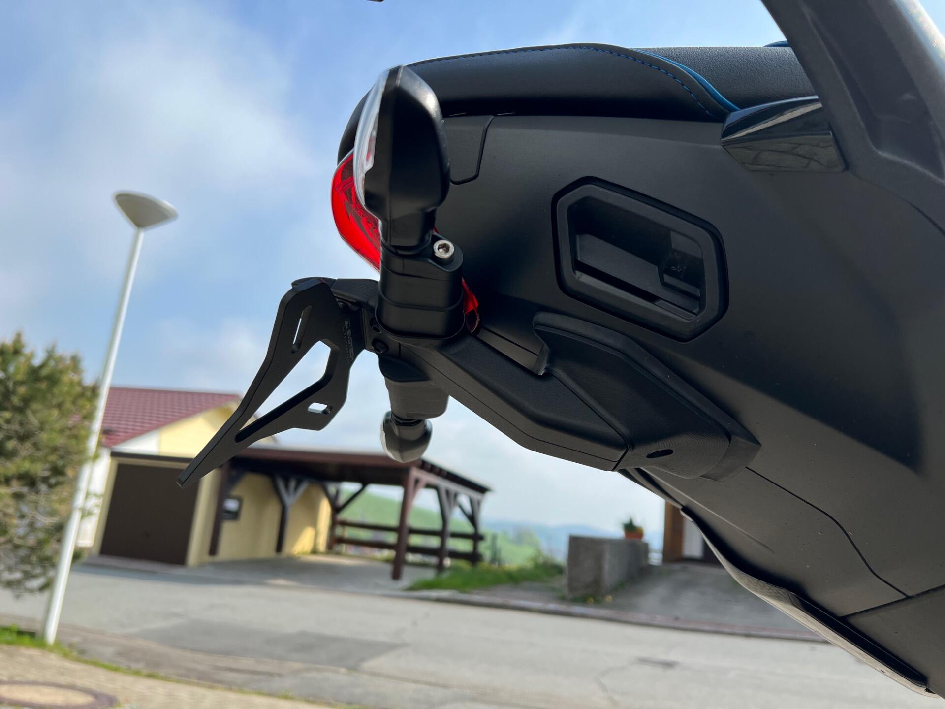

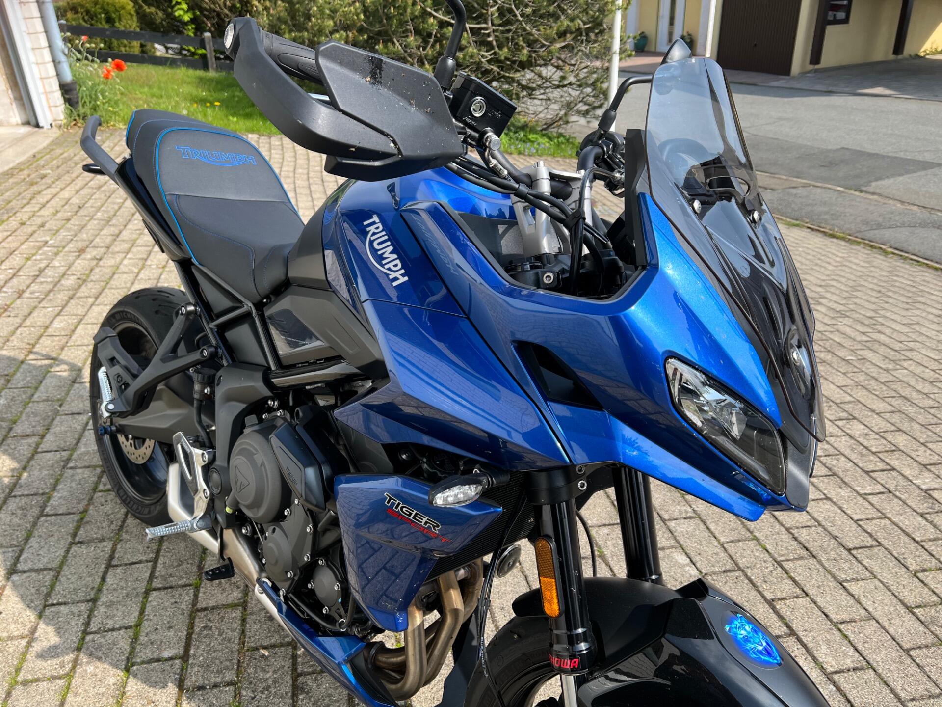

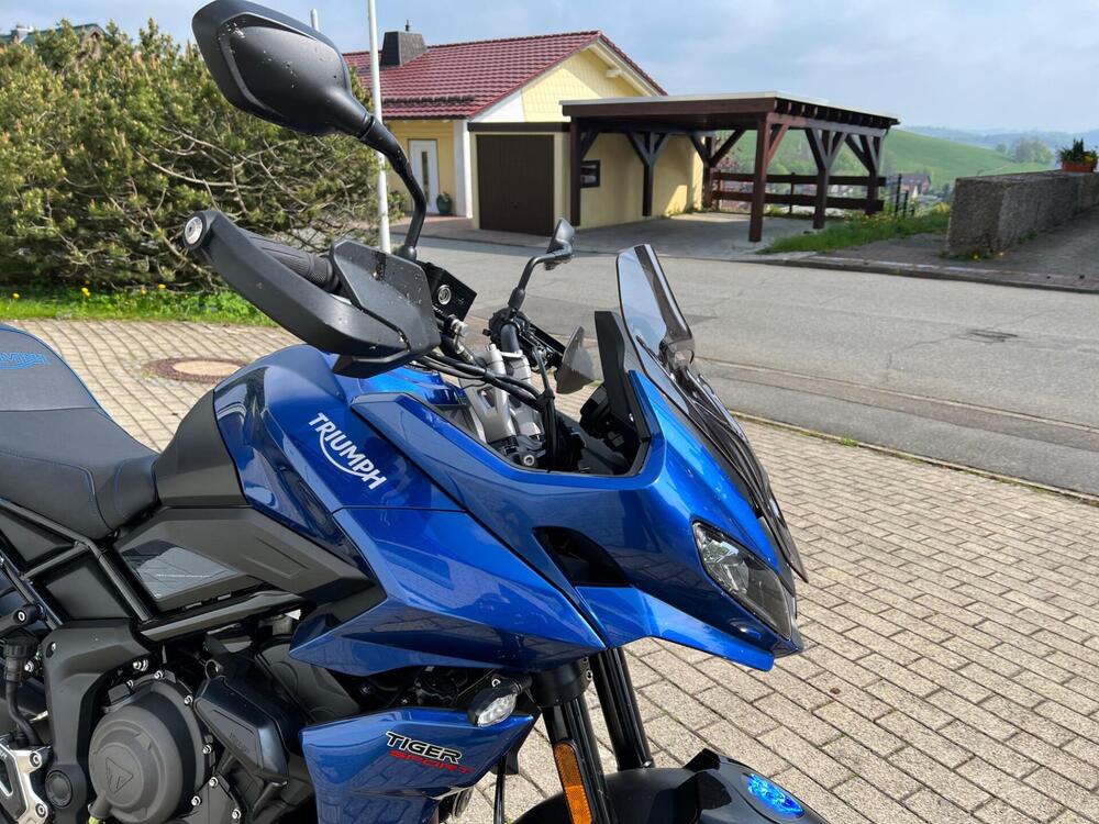

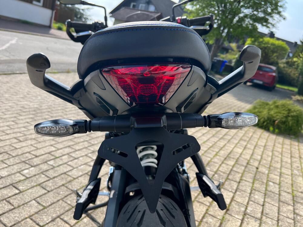

Hatte heute Basteltag:
Habe mich endlich an die Montage des kurzen Kennzeichenträgers von Evotech gemacht und auch die kurze Scheibe von Puig ist endlich ans Moped gewachsen…
Bevor Ihr fragt, hier sind die Bilder:
091D11DD-D4F3-4750-B34C-492778B89599.thumb.jpeg.5dfd69c7227dbabd93b7b5a44f875358.jpeg81490651-2AB3-481A-B313-7EEC5B9533EB.thumb.jpeg.5b434187ad2e5690cdd97a4c3b643ae9.jpeg4E76760F-D2B1-47C7-A2CB-F15AA1047953.thumb.jpeg.8e733d1b30656368bde6353f31825eef.jpegE0400D38-E227-495F-807A-9C595CC174DB.thumb.jpeg.37d1148778dfed21c7d86947fd35ff65.jpeg1E54D7A3-A39A-44A1-B622-952C54166788.thumb.jpeg.afaf0a3e4c5c56812bc7791d983d23d6.jpeg85F9B2E2-CB3F-4E0F-80D8-E066F1EAC694.thumb.jpeg.0298adf21682c610f333fd4315b8d8da.jpeg

Schaut gut aus!
Das ist auch mein nächste Projekt.
War der problemlos zu montieren?
Welcher Halter genau ist das?
Hast du bitte noch ein Foto mit Nummernschild.
Wie schon oben geschrieben, ist das der Kennzeichenhalter von Evotech. Die haben nur einen für die 660er.
Die Montage war einfach, da ja die Oriblinker und Kennzeichenbeleuchtung erhalten bleiben. Die Anleitung ist auch brauchbar. Einzig die 3 Orischrauben für die Montage unter dem Heck sind zu lang und die vordere, die von unten geschraubt wird, muss durch eine Inbusschraube ersetzt werden und ohne die Bundbuchse angeschraubt werden. Ich habe hier eine von den beiden Blinkerschrauben genommen, da diese ja durch längere ersetzt werden und somit über sind. Die 2 hinteren Schrauben kann man ja kürzen oder 2 ca. 5mm kürzere verwenden.
Dann muss noch das Kennzeichen angepasst werden und der Rückstrahler angeschraubt werden.
Ansonsten passt das Ding wie Original. Foto mit Kennzeichen gibts noch nicht, weil ich noch bohren muss. ?
Ausser der 2 kürzeren Schrauben brauchst Du nichts. Ist alles dabei!
Der Winkel ist fix. Da kann man nichts einstellen…

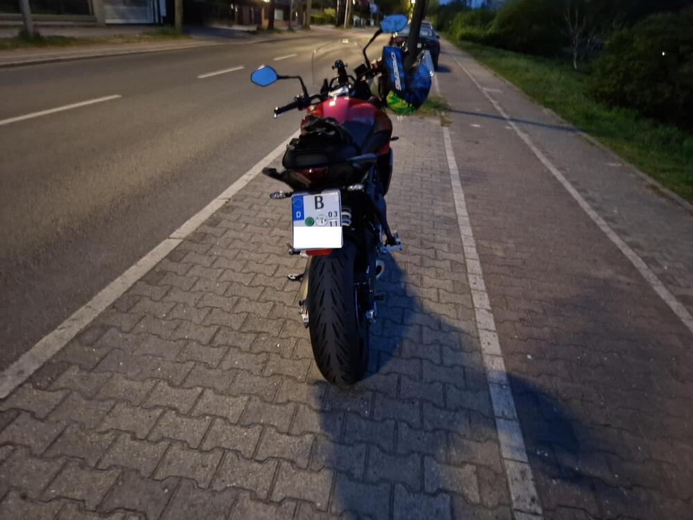

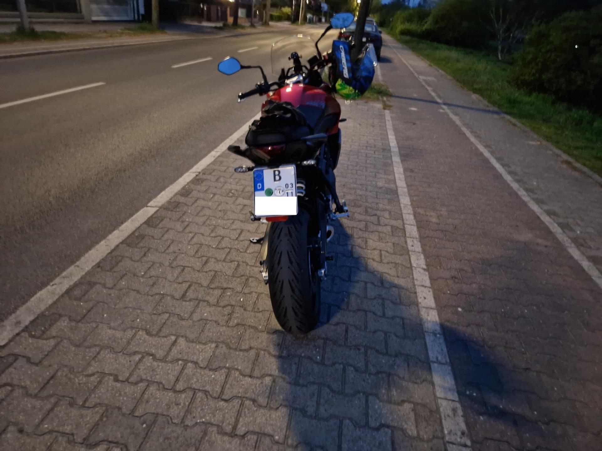

mir gefällt das Teil :cat-augenzukneifend_02:
ich hab unter das Nummernschild noch so Aluplatte gefummelt , damit konnte ich die originalen Löcher vom Kennzeichen benutzen und das Katzenauge besser befestigen :cat-augenzukneifend_02:

Habe ich auch in Erwägung gezogen, mich jedoch dann für die Variante „neue Bohrungen“ entschieden! Jetzt hat mein Kennzeichen eben ein paar „Belüftungsöffnungen“ und dann wäre noch der Gewichtsvorteil erwähnenswert…??

Bei Evotech gibt es im Zubehör noch so eine Alucobond Platte.
meinst du die?

ne hab eine bei Ebay bestellt , war zu faul um selbst zu sägen und der Preis war für mich ok
Aluplatte

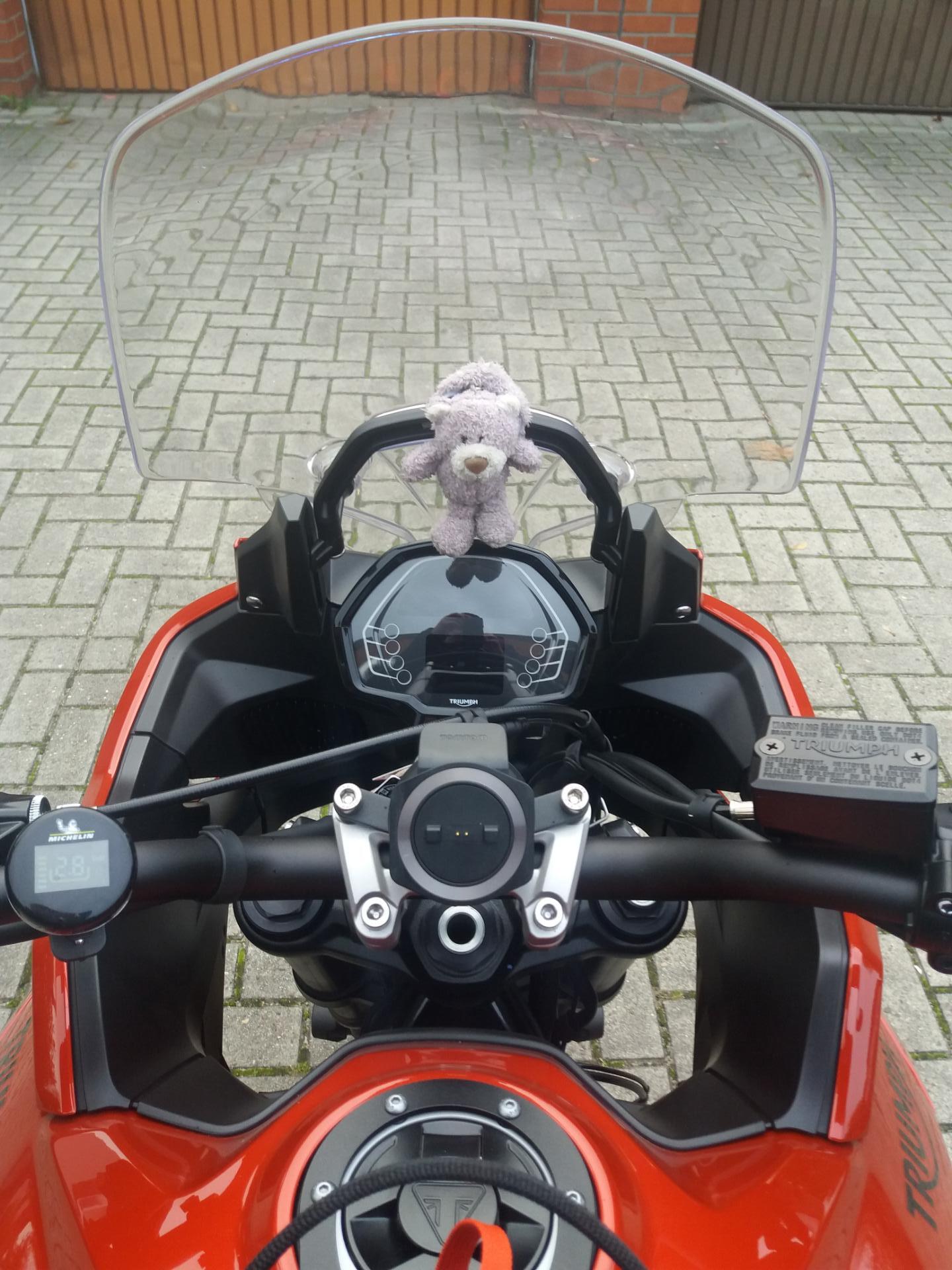

Hat jemand den Navi-Halter von Evotec in Betrieb an der Tiger in Betrieb?
Der wird ja an der Lenkerklemme montiert und gibt es in verschiedenen Versionen für Garmin, TomTom, SP Connect, Quadlock ?
~50€ für einen Halter der eigentlich nur eine Grundplatte ist, ist ja schon knackig, aber andere Halter die über Schellen am Lenkerrohr montiert werden, sehen ja auch nicht so toll aus ?
Ich hab den Evotech Halter für mein TomTom montiert. Ok, der Preis ist nicht wirklich ein Schnäppchen, aber die Qualität über jeden Zweifel erhaben. Ich bin sehr zufrieden und das ganze sieht dann auch stimmig aus.

Danke für das Foto. Das sieht wirklich besser aus, als irgendwelche RamMount-Teile an den Lenker zu basteln. Die funktionieren sicher auch, aber so sieht es für meinen Geschmack etwas aufgeräumter aus :)

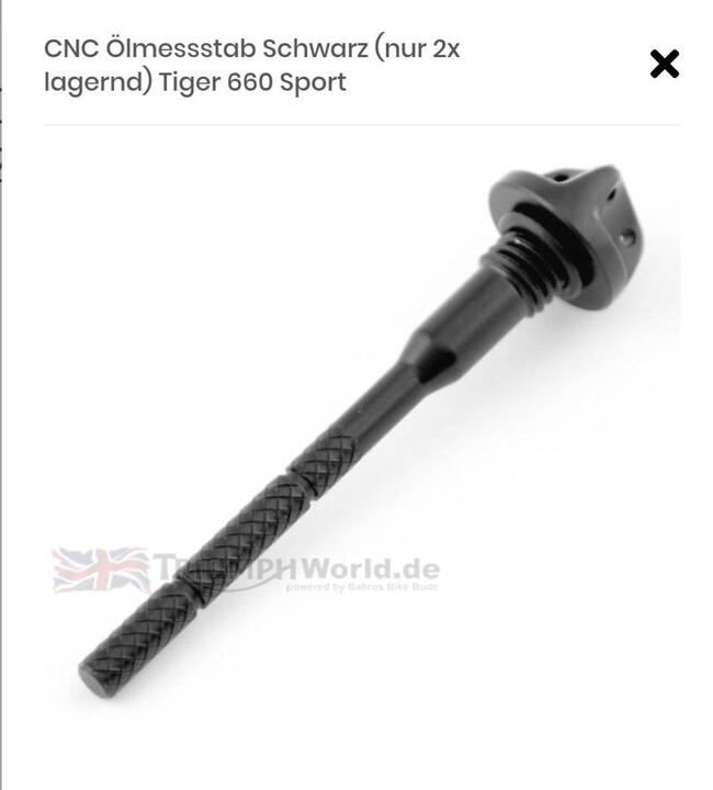

Der Ölpeilstab der TTS 660 ist ja so ein kleines Plastikstäbchen, dem hab ich von Anfang an nicht so
recht getraut, vor allem nicht dem Gewinde welches in das Metallgewinde im Motorblock eingedreht wird.
Ein paar mal nicht richtig angesetzt und das Plastikgewinde ist hin fürchte ich .......
Gibt ne CNC gefräste Aluminium Variante welche einen deutlich besseren Eindruck macht, man gönnt sich
ja sonst nichts....  :)
