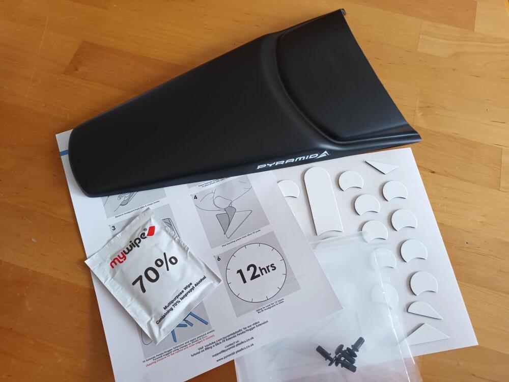

Pandur Posted March 15, 2023 Posted March 15, 2023 Die Pyramid Heckfenderverlängerung ist über TMA jetzt geliefert worden. Ich schicke noch ein Foto nachdem ich das Teil montiert habe. 2 Quote
parfittde Posted March 15, 2023 Posted March 15, 2023 Bin gespannt, wie das Teil montiert aussieht. @Pandur berichte dann gerne auch über die Passgenauigkeit und wie Du montiert hast: Nur geklebt, genietet, oder beides. Quote

Pandur Posted March 16, 2023 Posted March 16, 2023 So, heute konnte mich das Wetter überzeugen und die Fenderverlängerung ist montiert. Ich habe dazu die sehr reichlich mitgelieferten Klebepads verwendet und dazu noch WÜRTH Industrie, bzw. Karosseriekleber in die Zwischenräume geschmiert. Das hält meiner Meinung nach bombenfest. Wichtig natürlich penible Reinigung und Entfettung der Kontaktflächen und Fixierung mit Klemmen während der Aushärtezeit. Was die Verlängerung bringt, wird die Praxis weisen..... 1 Quote

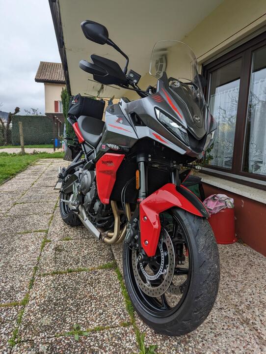

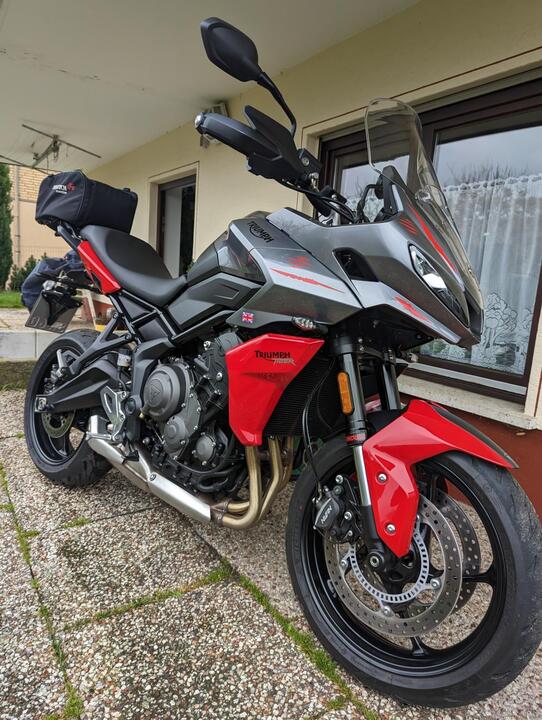

Steffsan Posted April 2, 2023 Posted April 2, 2023 So die Teile sind lackiert und wieder angebaut. Die Aufkleber am Scheinwerfer werde ich noch überarbeiten, ist erst mal nur provisorisch angebracht. Die Aufkleber an der Kühlerverkleidung haben ich leider nicht für Tiger Sport bekommen, nur Triumph Sport in verschiedenen Farben. Gruß Steffen 1 1 Quote
Snaporaz Posted April 2, 2023 Posted April 2, 2023 Untenrum finde ich das sehr gelungen, die Verkleidungsaufkleber passen, finde ich, vor allem nicht von der Flächegröße im Vergleich zu den anderen roten Flächen nicht, ich würde die vielleicht ganz weglassen? 2 Quote
Wikirot Posted April 2, 2023 Posted April 2, 2023 Hallo Steffen, das ist aber gelungen. Das sieht richtig gut aus. So würde mir die die graue auch gefallen. Gruß bernd Quote

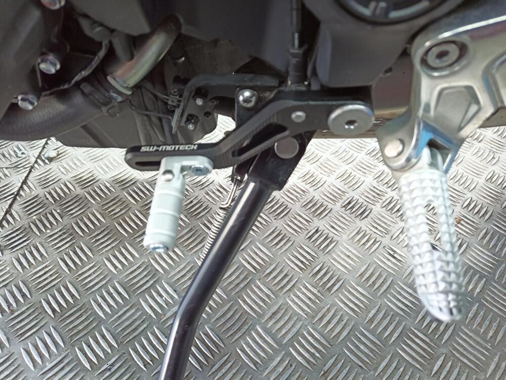

Bär-Tiger Posted April 4, 2023 Posted April 4, 2023 Nach der ersten Ausfahrt hat sich die bEvA beklagt, daß der Schalthebel schlecht für sie zu erreichen ist, da er nicht weit genug heraussteht. Im Netz gibt es Umbauanleitungen mit aufgesteckten Universalverlängerungen, gefiel mir aber nicht. SW Motech bietet Abhilfe: Deren Schalthebel Bau von Haua aus 20 mm breiter und kann noch um 15 mm verbreitert werden. Die Hebellänge entspricht hier dem Original, kann für große Quanten aber noch um gute 40 mm verstellt werden. Kostenpunkt viel teure 140 Euro zzgl. Versand. Quote
Snaporaz Posted April 4, 2023 Posted April 4, 2023 Dass Schalt- und Bremshebel aus Stanzteilen nicht besonders wertig wirken - nun gut. Das sieht die Lösung von Motech natürlich sehr viel schöner aus. Aber an der Funktion habe ich bisher gar nichts auszusetzen gehabt. Quote
Wikirot Posted April 4, 2023 Posted April 4, 2023 Hallo Bärtiger, geht mir mit den Kupplungshebel und der Fußbremse genauso. Steht für mich zu wenig raus. Greife mit den Füßen ab und zu ins leere. Quote

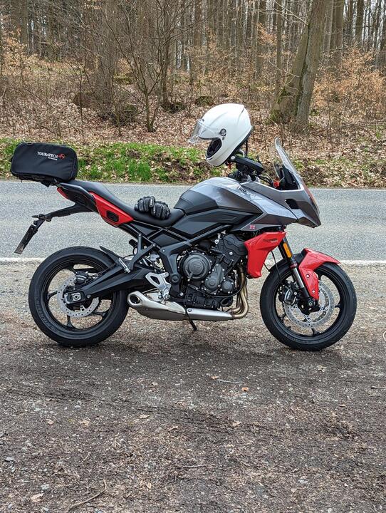

Steffsan Posted April 11, 2023 Posted April 11, 2023 Hallo, Gestern eine kleine Tour nach Runkel gemacht. Die Aufkleber habe ich wieder entfernt sieht so besser aus. Ich habe auch das kleine Windschild von Puig getestet (nicht auf dem Bild zu sehen habe ich vergessen zu dokumentieren). Für mich ist das kleine Schild nicht zu gebrauchen, der Wind wird direkt unter dem Helm auf meinen Hals geleitet. Desweiter ist mir aufgefallen, dass keine KBA Nummer auf dem Schild vorhanden ist (Vergleich mit der ABE unmöglich) und es Passt nicht richtig an die Frontverkleidung. Das Originalschild liegt bündig an, das Puig steht so 3-4 mm von der Front ab (sieht ehrlich gesagt bescheiden aus). Die kleine Puig ist schon auf dem Weg zurück zum Händler. Bei der Fahrt, nach dem ich das Original wieder montiert hatte, ist mir aufgefallen, dass die Verwirbelungen zum großen Teil von den Spiegeln kommen. Ich werde die Spiegel abbauen und das nochmal ohne testen. Gruß Steffen Quote
