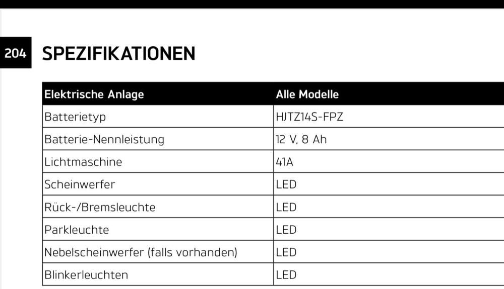

Mooskirchen Posted September 18, 2022 Posted September 18, 2022 Hallo Tigermeinde! Habe bei meiner 1200 GT Pro festgestellt dass sich die Batterie nach 14 Tagen Stillstand beim Starten doch ziemlich schwer tut. Laut Handbuch soll man bei Stilllegung mehr als 14 Tage die Batterie ausbauen?????? Welche Erfahrungen habt ihr mit Euren Kraftwerken gemacht? Sind die Probleme auch aufgetretenen? Werde morgen beim Update aufspielen den Freundlichen mal fragen ob man einen geeigneten Dauerlader anstecken soll/muss? Bin letztens zu einer Ausfahrt gestartet und wäre fast schon in der offenen Garage gescheitert da ich das Gefühl hatte dass die Kiste nicht mehr anspringt… LG Gerald Quote

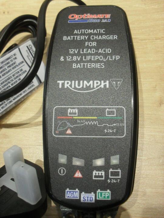

Klamo Posted September 18, 2022 Posted September 18, 2022 Was für ein Lade-/Frischhaltegerät muss man den da nehmen, ist ja schließlich keine Bleibatterie? Quote
Geri Posted September 18, 2022 Posted September 18, 2022 vor 54 Minuten schrieb Klamo: Was für ein Lade-/Frischhaltegerät muss man den da nehmen, ist ja schließlich keine Bleibatterie? https://www.triumphworld.de/product_info.php?products_id=235348 Das dürfte passen oder so ähnlich. Quote

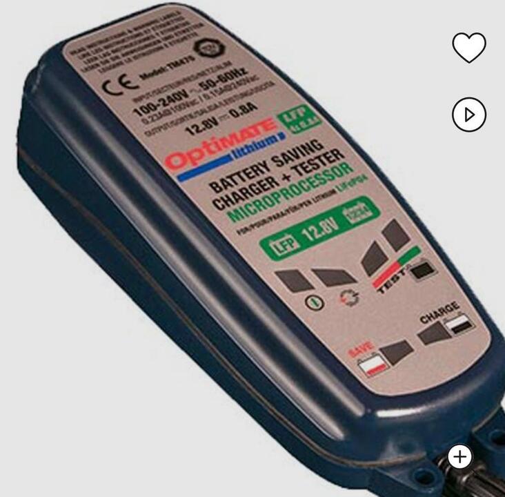

shorty Posted October 24, 2022 Posted October 24, 2022 (edited) Am 21.10.2022 um 11:02 schrieb Mittelalterlive: Das Ladegerät CTEK CS One liest sich ja gut.Preislich schon was gehobeneres. Hat noch jemand Erfahrungen damit? Euer Günni ? Ich habe dieses hier mit Ladekabel für die (vordere) Bordsteckdose. So braucht nix um- oder abgeklemmt zu werden. Bisher nur einmal getestet - funktioniert. (https://www.louis.de/artikel/optimate-lithium-4s-0-8a-batterieladegeraet/10037742 Edited October 24, 2022 by shorty 1 Quote
Mittelalterlive Posted October 24, 2022 Posted October 24, 2022 vor 2 Stunden schrieb shorty: Ich habe dieses hier mit Ladekabel für die (vordere) Bordsteckdose. So braucht nix um- oder abgeklemmt zu werden. Bisher nur einmal getetstet - funktioniert. (https://www.louis.de/artikel/optimate-lithium-4s-0-8a-batterieladegeraet/10037742 Ich kann die Batterie über den vorderen Stecker laden? Ich lerne immer mehr,Danke. Günni. Quote
Geri Posted October 25, 2022 Posted October 25, 2022 vor 15 Stunden schrieb Mittelalterlive: Ich kann die Batterie über den vorderen Stecker laden? Ich lerne immer mehr,Danke. Günni. Shorty... 1 Quote
