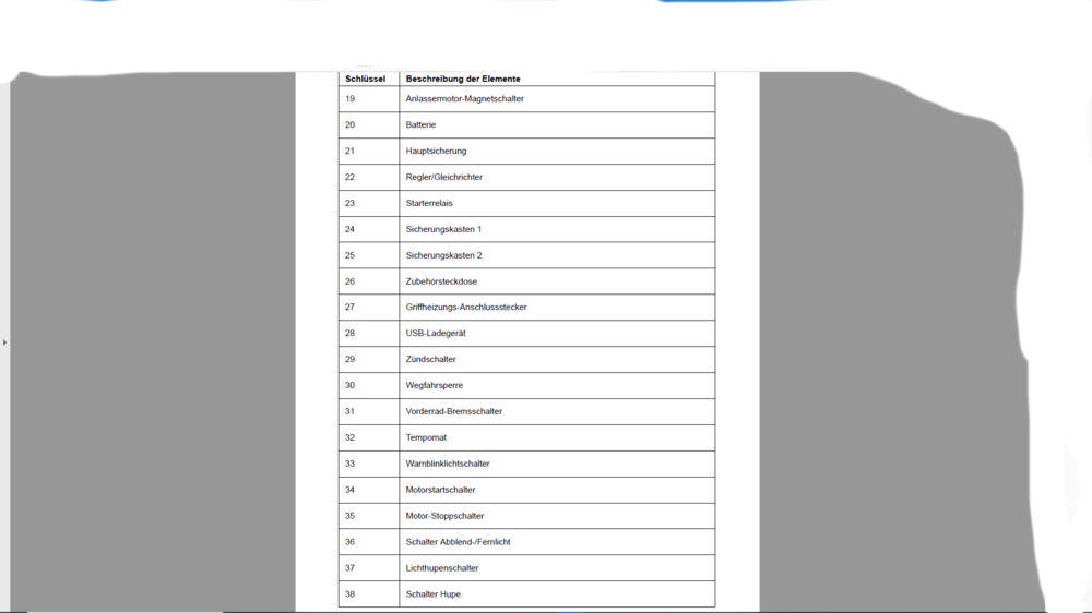

Cloanto Posted September 16, 2022 Posted September 16, 2022 Laut Schaltplan haben alle einen gemeinsamen Masseanschluß. Überprüfen das mal. Schaltplan ist im Forum. 1 Quote

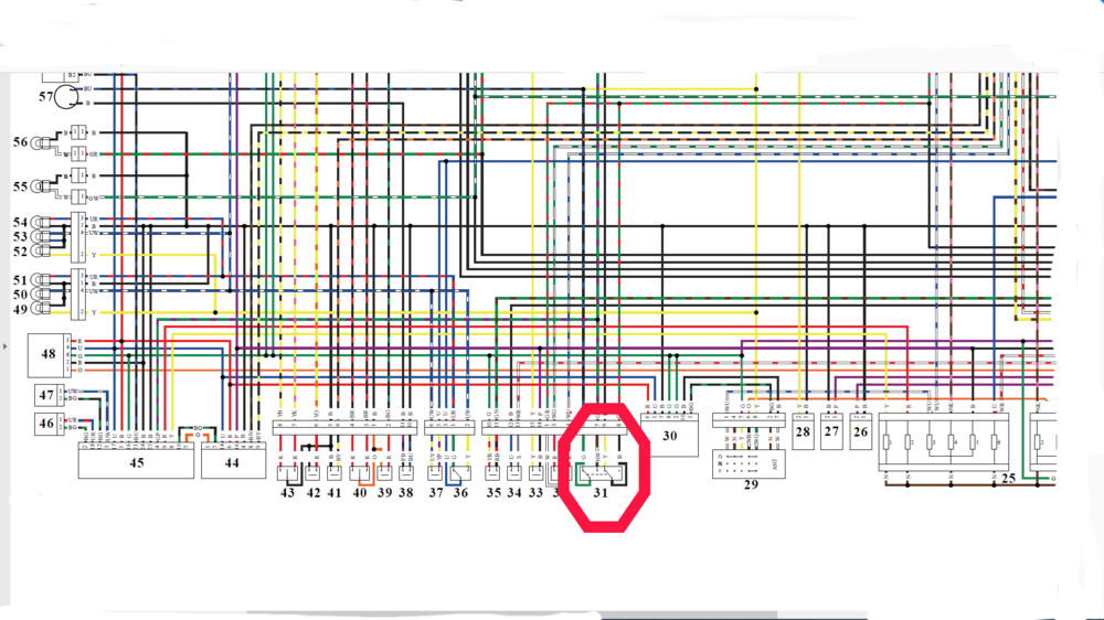

Cloanto Posted September 19, 2022 Posted September 19, 2022 Überprüfe mal den Bremslichtschalter am rechten Griff ( Vorderradbremse ) . Laut Schaltplan ist das Gelbe Kabel mit diversen anderen komponenten ( Standlicht usw.) verbunden . Ein defekt des Schalters könnte die Ursache sein. 1 Quote

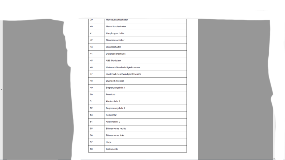

Tigers Posted September 19, 2022 Author Posted September 19, 2022 (edited) vor 7 Stunden schrieb Cloanto: Überprüfe mal den Bremslichtschalter am rechten Griff ( Vorderradbremse ) . Laut Schaltplan ist das Gelbe Kabel mit diversen anderen komponenten ( Standlicht usw.) verbunden . Ein defekt des Schalters könnte die Ursache sein. hast Du zufällig eine Legende zum Schaltplan? Edited September 19, 2022 by Tigers Quote
Cloanto Posted September 19, 2022 Posted September 19, 2022 (edited) vor einer Stunde schrieb Gummikuhfan: Hallo Richi, an der Hupe liegt Dauerplus und Masse wird geschaltet. Jedenfalls ist das bei der Tiger 1050 so. Fast richtig , Hupe ist 57 , wird aber über 31 geschliffen . Warum auch immer der Bremslichtschalter so viele Funktionen über nimmt. Eigentlich dürfte der Tempomat auch nicht mehr funktionieren . Nur die NH01 hat einen anderen Schaltplan Jürgen . Edited September 19, 2022 by Cloanto Quote
Cloanto Posted September 19, 2022 Posted September 19, 2022 (edited) Das muß reichen. Mehr darf ich nicht .... Das Kabel mit BU -Kennung ( Schwarz / Blau ) 57 ist die Hupe , ist mit Y ( Gelb ) verbunden. BU geht noch an den Bremsschalter 31 ! Edited September 19, 2022 by Cloanto text 1 Quote

Cloanto Posted September 19, 2022 Posted September 19, 2022 (edited) vor 22 Minuten schrieb Tigers: weiß ich zu schätzen, vielen Dank! Ich habe noch mal den Schaltplan über flogen , das 29 Zündschloß mit Y ( Gelb ) Anschluß 8 auch eine Rolle spielen kann. Das wäre dann nicht gerade billig . Probiere mal Zündschloß in Parkstellung ganz nach links , wenn dann deine Standlichtlampen nicht Leuchten, könnte es das sein . Alle Kabel trotzdem mal durch klingeln auf Bruch . Edited September 19, 2022 by Cloanto text Quote

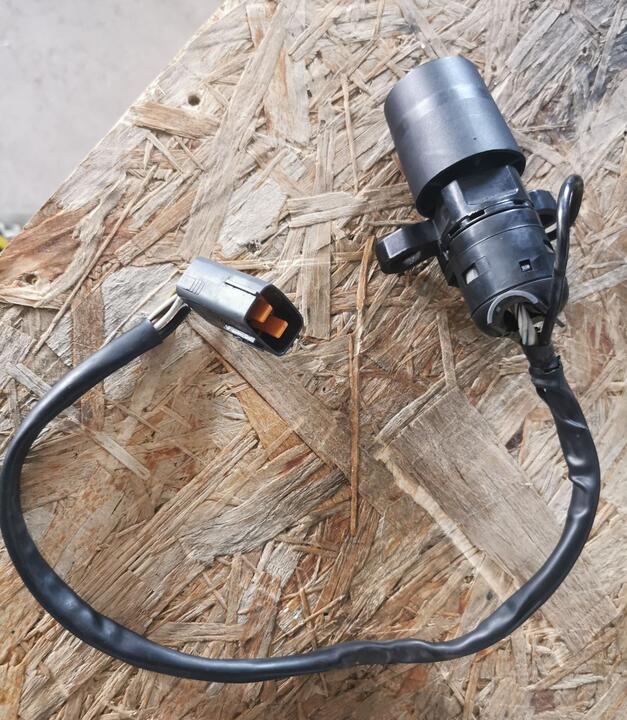

Tigers Posted October 8, 2022 Author Posted October 8, 2022 So, heute endlich mein Mopped abgeholt. Herrlich wenn alles wieder tut. Gleich wieder das Navi neu verkabelt, jetzt passt es wieder. Nun kurv ich halt permanent mit zwei Schlüsseln durch die Gegend. Aber mit Stecker o.ä. wechseln ist da nix, die Kabel führen direkt ins Innenleben und sind dort auf ner Platine verlötet, kein Stecker. Hätte ich also sowieso nicht hingekriegt. Bezahlt, gut ist und wieder ein Grinsen im Gesicht! 1 Quote
Tigers Posted October 8, 2022 Author Posted October 8, 2022 und noch was muss ich zum Schluß peinlicherweise ergänzen um das Ganze aufzuklären, ich kenne den Verursacher persönlich Quote
Tigers Posted October 8, 2022 Author Posted October 8, 2022 vor einer Stunde schrieb Buster: Oha, Eigentor? ich habe da so einen Verdacht als ich in Korsika wohl etwas "ungünstig" am Kabelbaum vorbeigerutscht bin, um es einmal etwas blumig zu umschreiben Quote
