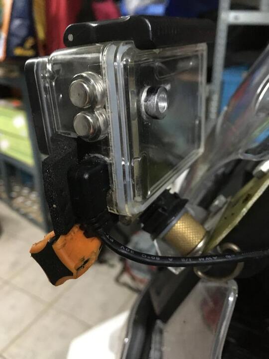

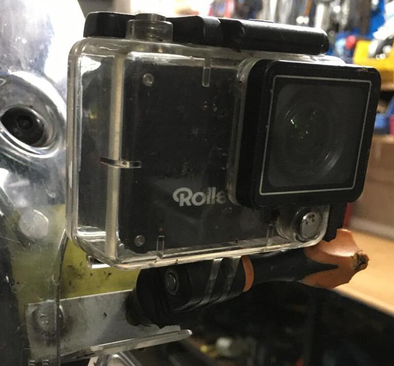

FJGuenther Posted October 26, 2023 Posted October 26, 2023 (edited) Sorry, bin ein bisschen spät dran. Die Kamera war recht preiswert und lässt sich ein und ausschalten per Knopf(Funk). Die Öffnung für die USB Buchse fehlt im Original. Tiger 900 GT Edited October 27, 2023 by FJGuenther Quote

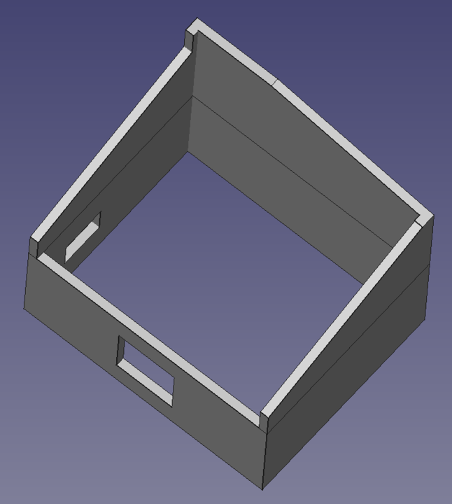

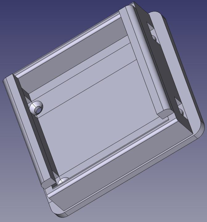

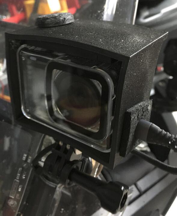

FJGuenther Posted July 14, 2025 Posted July 14, 2025 (edited) Falls jemand eine SJCAM Cam4 oder ein gleiches Kameragehäuse hat, ich hab dafür einen "Sonnenschutz" für den Monitor, die Anzeige für die Aufnahme ist ohne nicht zu erkennen. Meine alte Rollei hat intern eine kleine Batterie, die dann jetzt "pünktlich" ausgelaufen ist. Die Maße : innen H58, B72, Blende oben 64, Blende unten 30. Das Loch für den Knopf habe ich von Hand D15 ausgeschnitten, Die Blende ist aus TPU(Gummi) und spannt ein wenig, dadurch liegt diese Position erst richtig nach dem Aufsetzen fest. Das linke Loch ist für den USB-C Stecker, im Gehäuse habe ich dort auch einen Durchbruch. Der Deckel der Buchse lässt sich leicht entfernen. Ein Neoprenteil schiebe ich vorher über den Stecker zum "Abdichten". Das Loch unten ist für die dabei liegende Halterung. Die Kamera macht gute Videos. Den Knopf habe ich in PLA ohne Stütze gedruckt, sieht etwas wild aus. egal. Bei entgegenkommendem Verkehr (ca. 70kmh + 60kmh) lässt sich das Nummernschild ab ca. 10m erkennen. Ich vermute mal, dass intern ein "rolling Shutter" verwendet wird. Während das Bild Zeile für Zeile ausgelesen wird, bewegt sich das Objekt. Beim "global Shutter" würde das Bild erst mal und direkt komplett in einen Zwischenspeicher geschrieben, der dann Zeile für Zeile ausgelesen wird. Für ne Dash-Cam zur "Überwachung" wäre so etwas besser. Ist aber zu teuer. Durch den Lichteinfall sieht das Gummi fleckig aus. Anbei noch eine Halterung + Rahmen für die Fernbedienung Sonnenschutz.stl Knopf.stl F-Halter.stl Halte-Rahmen.stl Edited July 19, 2025 by FJGuenther Ergänzung Quote
