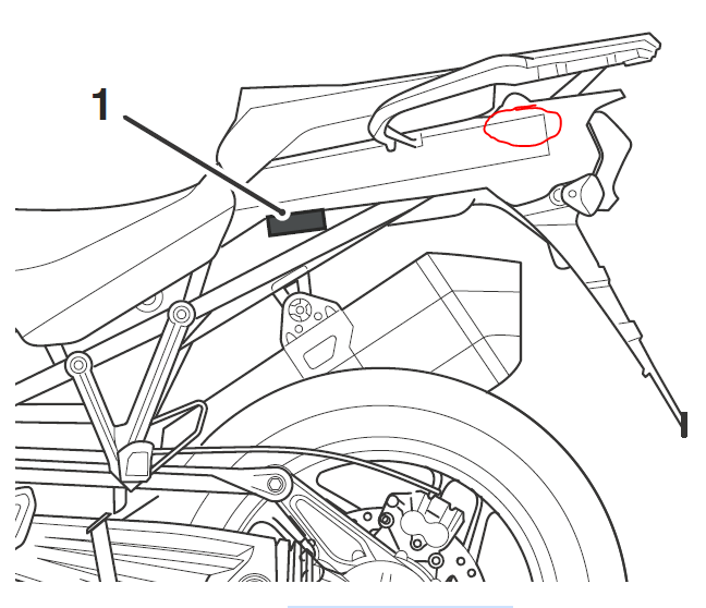

waxman Posted March 19, 2022 Posted March 19, 2022 Hallo Joe, der Systemsensor für den Keyless-Go Empfang befindet sich links hinten, unterhalb der vorderen Kofferträgeraufnahme. Es ist durchaus möglich, dass montierte Alukoffer, je nach Montageart, bei schwachem Schlüsselsignal den Empfang so weit abschirmen, dass das System das Funksignal vom Schlüssel nicht mehr empfangen kann. Der Schlüssel sollte ohnehin nicht viel mehr als 1 m vom Sensor entfernt sein, dass der Startvorgang problemlos funktioniert. Versuche mal den Schlüssel beim starten so nahe wie möglich am Sensor zu platzieren. Vielleicht ist auch schon die Batterie des Funkschlüssels zu schwach. Mein Tiger war letztes Jahr gut drei Jahre alt und ich habe schon die dritte Batterie eingebaut. Gruß Wilfried 1 Quote
joe3l Posted March 19, 2022 Author Posted March 19, 2022 Hallo Wilfried, danke für deine Rückmeldung. Die Batterie war tatsächlich schwach, das hat auch das TFT-Display angezeigt. Allerdings hatte ich heute eine nagelneue Batterie eingebaut. Mit Koffer trotzdem so gut wie keine Funktion, ohne Koffer kein Problem. Werde das mal weiter beobachten. Vermutlich habe ich den Sensor auch an der falschen Stelle gesucht - viel weiter hinten. Gruß joe Quote
waxman Posted March 19, 2022 Posted March 19, 2022 (edited) Guck mal in das Betriebshandbuch. Da ist (ich glaube auf Seite 103 oder in der Nähe) die Position des Sensors verzeichnet. Gruß Wilfried PS: Hier ist die Position zu sehen: Position Systemsensor Funkschlüssel.pdf Edited March 19, 2022 by waxman Quote
joe3l Posted March 19, 2022 Author Posted March 19, 2022 Arrrrrgggghhh.......ich hatte das Bild noch gesehen, beim Studium der Anleitung vor drei Wochen (hatte die Anleitung vor dem Erwerb des Töffs heruntergeladen), aber die Position falsch in Erinnerung. Werde morgen gleich mal nachsehen. Dann hängt die Alu-Büchse genau davor. Danke! Gruß joe Quote

waxman Posted March 19, 2022 Posted March 19, 2022 (edited) Halte den Schlüssel beim Startvorgang einfach unmittelbar in die Nähe des Sensors, wenn Du Koffer montiert hast. Wenn der Motor einmal läuft, müsste es ausreichend sein, wenn Du den Schlüssel in der Jackentasche transportierst. Edited March 19, 2022 by waxman Quote
