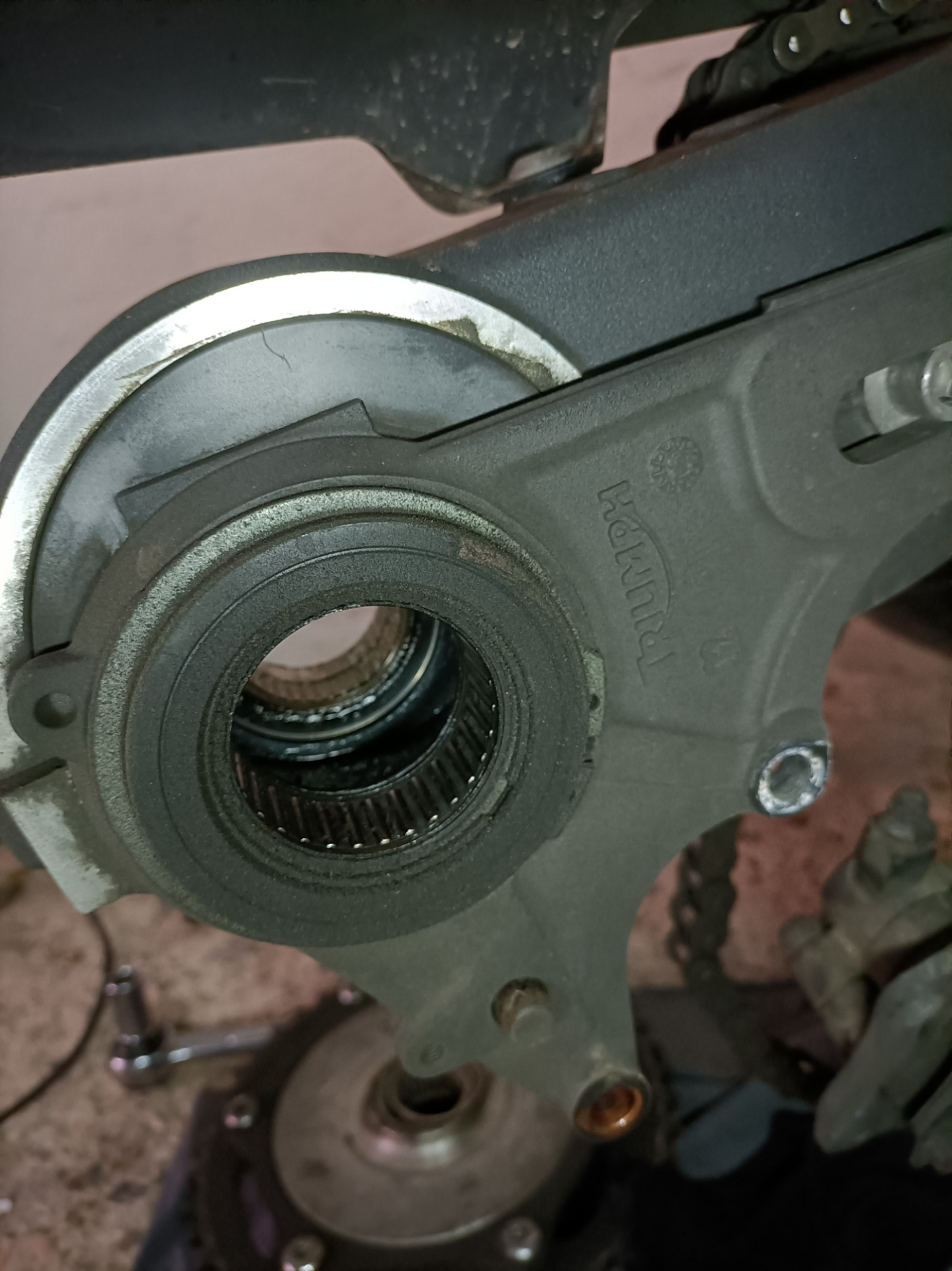

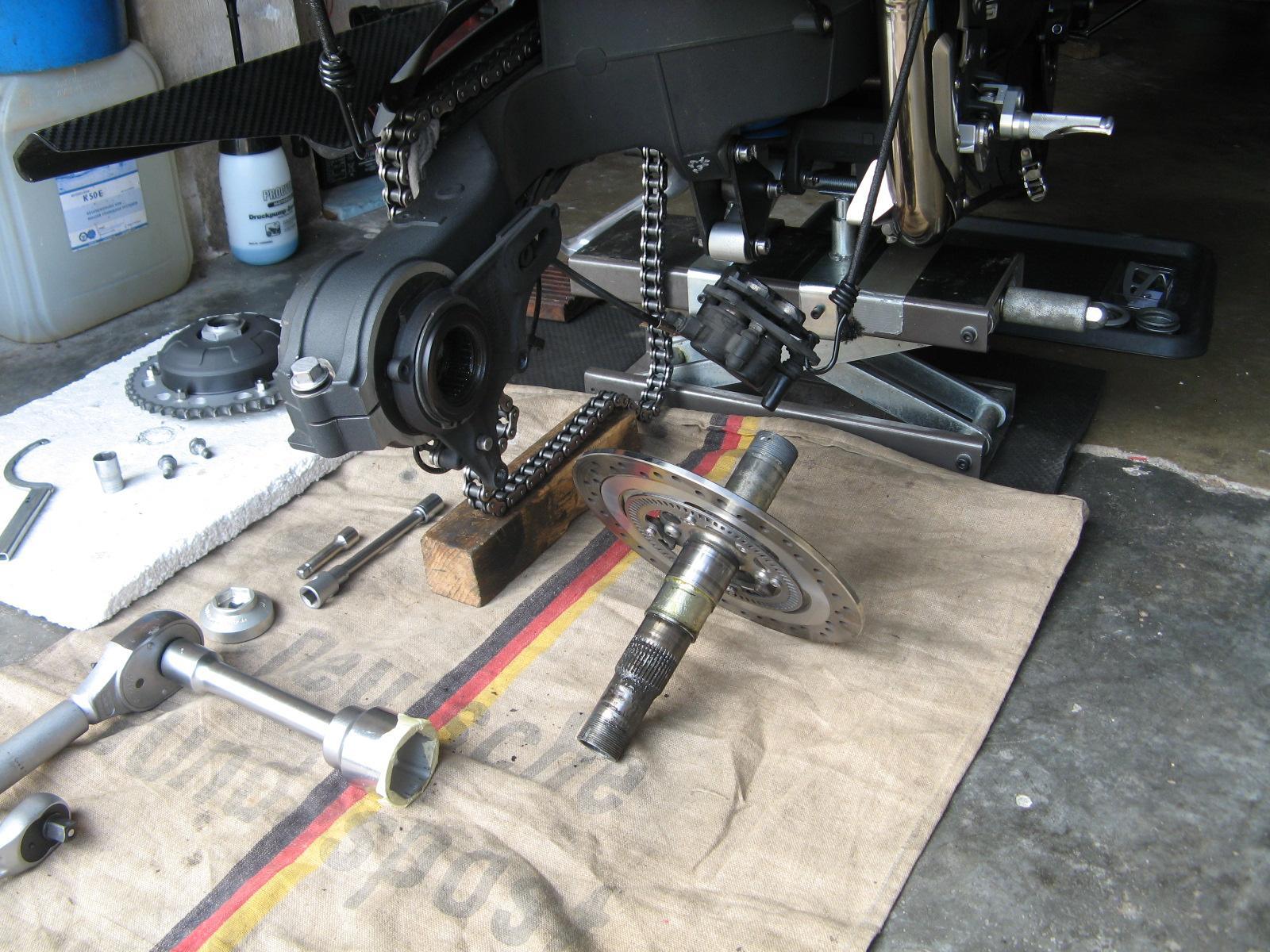

Ich wollte 'mal eben' die hintere Bremsscheibe an meiner Sport tauschen, aber ganz so einfach, wie z.B.bei der Bandit ist es nicht:
Bei Motorrädern mit konventioneller 2-Arm Schwinge sind die Scheiben in der Regel mit ein paar Schrauben und flüssiger Schraubensicherung an der Felge befestigt.
Hier bei der hübschen Einarmschwinge finde ich nach dem Ausbau der Felge ein Verschraubung an der Bremsscheibe vor, an die man so ohne Weiteres gar nicht dran kommt.
Frage an die Erfahrenen: Was muss ich denn alles abbauen, um da vernünftig ran zu kommen? Muss ich ganz links die 46-er Achsutter lösen und die ganze Achse ausbauen? Oder geht's doch noch einen Tick einfacher?
Viele Grüße, Uli
Edited by eickerberger
Servus ....... ich weiß jetzt nicht mehr, ob es ohne Achsausbau auch ginge.
Aber falls nicht, ist dieser Ausbau eine Kleinigkeit und du könntest auch gleichmal die Nadellager vom Exzenter mit dem guten Schwarzen  fetten.
....... und die Achse auf der ketteradseite.
Letztendlich ist es ja nur die 46erMutter nebst Bremssattel und die Exzenterschraube
Grüße gerhard
Mit anderen Worten: Ich schraube nur die dicke Mutter links ab und kann dann schon die Achse nach rechts rausziehen (vorheriges Abbauen der Felge und des Bremssattels natürlich vorausgesetzt)?
Vielleicht habe ich ja auch einfach nur zuviel Respekt vor der einarmigen Technik. . . :ph34r:
Ein Tip dazu... Merke Dir die richtige Reihenfolge und Seite der Spannunterlegscheibe...und ein passender Drehmoment Schlüssel...brauchst auch dazu  Die Mutter mag 147 nm      BlauRSKlaus

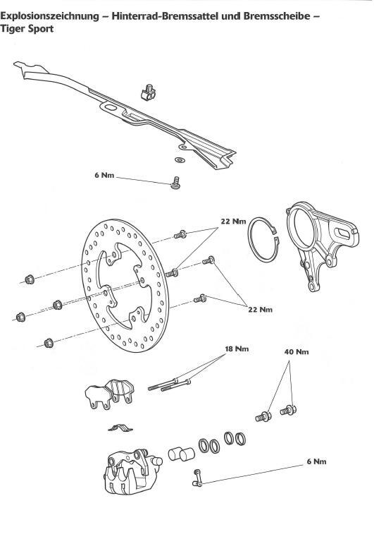

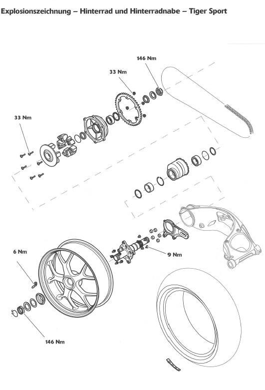

Am 14.3.2022 um 16:49 schrieb Meisterjäger:
Wenn´s hilft:
Ja danke, die Zeichnungen sind gut! Die hatte ich mir auch schon vor der Zerlegung bei Triumph runtergeladen.

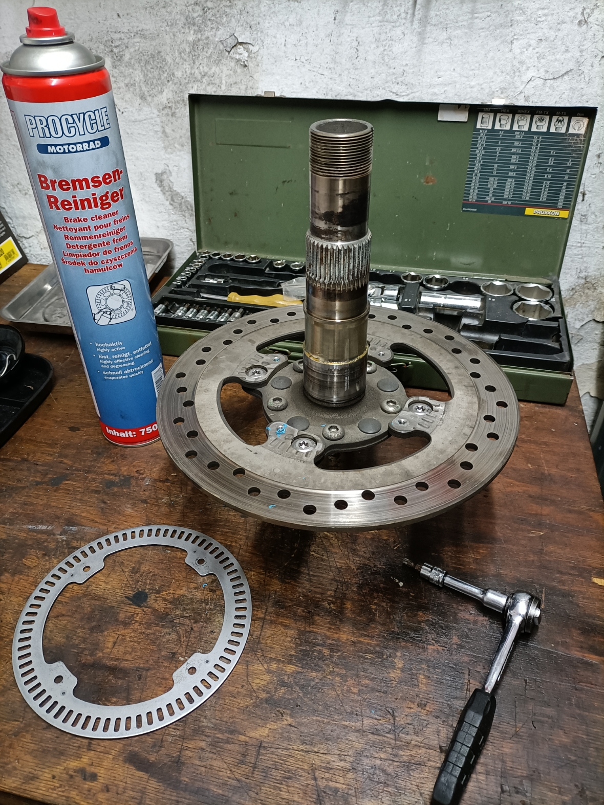

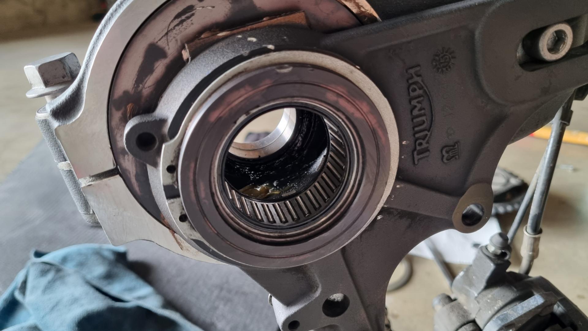

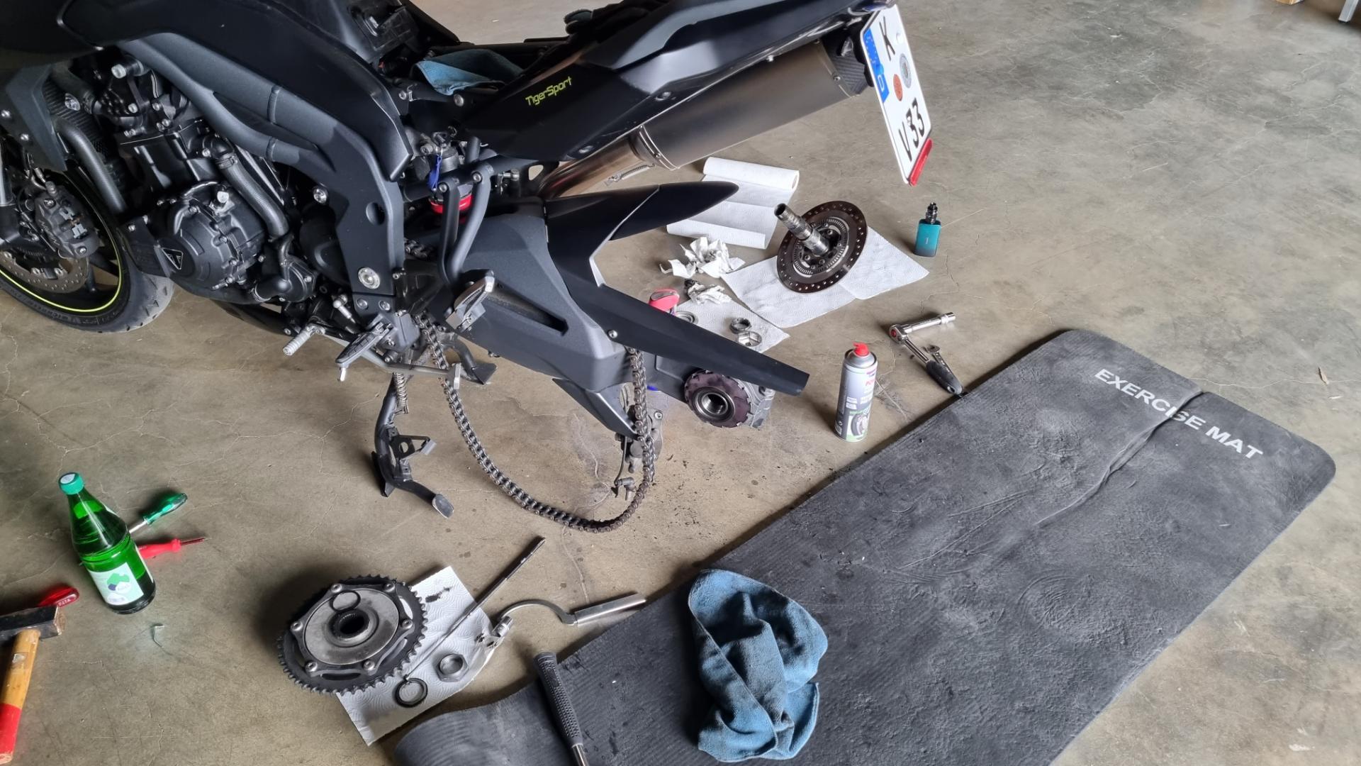

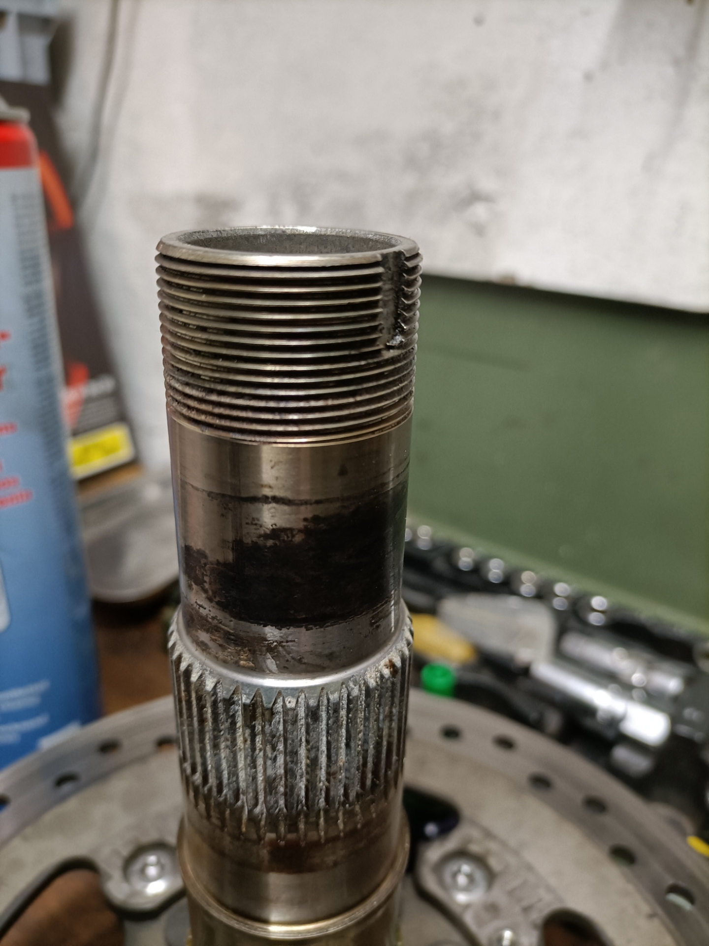

Die Achse ist jetzt übrigens raus! Allerdings hat sie erheblichen Widerstand geleistet. Mit WD40 über Nacht von links und letztendlich mit schlagkräftigen Argumenten (Schlosserhammer und Treibholz, später auch mit einer großen Nuss, verkehrt herum in die Achse eingesteckt) konnte ich sie überzeugen. Was ich zu sehen bekam war schon erschreckend: Nach 4½ Jahren und noch nicht einmal 30,000 km sah das Ganze doch schon ganz schön verknartzt aus. Vor allem das linke Gewinde und die Verzahnung. Dabei bin ich eigentlich Schönwetterfahrer. Ok, wenn man mal in den Regen kommt, muss man dadurch, aber ich fahre nicht freiwillig bei Dreckswetter los.

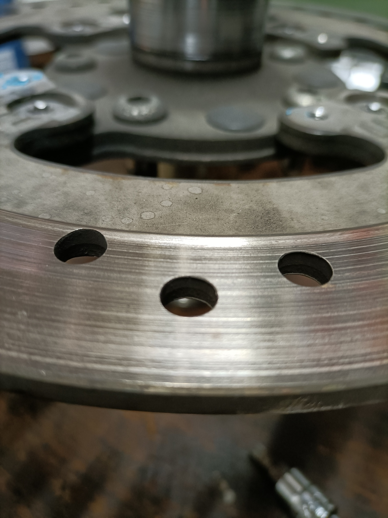

Ebenso erschreckend übrigens, dass die hintere Bremsscheibe nach so wenigen Km schon am Ende ist. Die Vorderen halten gewiss nochmal so lange.
grafik.thumb.png.d92eb79d526cdbb040facab144c6526d.pnggrafik.thumb.png.2cbbf307e426fdaa2f5d97b0c9336d40.pnggrafik.thumb.png.aafe8ff7637765129552d2dd0db33d1a.pnggrafik.thumb.png.7b199930775bde81d04ead81da73e27d.png
Die Lager jedoch laufen zum Glück noch geschmeidig im Fett.
Jetzt darf über Nacht eine Ladung WD40 an der Achse wirken, morgen wird dann richtig gereinigt, gefettet und wieder zusammen gebaut!

So, jetzt ist alles gereinigt, gefettet und wieder zusammen. Und die neue Bremsscheibe macht, was sie soll. Wenn man das einmal gemacht hat, ist es gar nicht so wild. Vor der ersten Zerlegung hatte ich aber schon gehörigen Respekt.
Danke für eure Unterstützung!

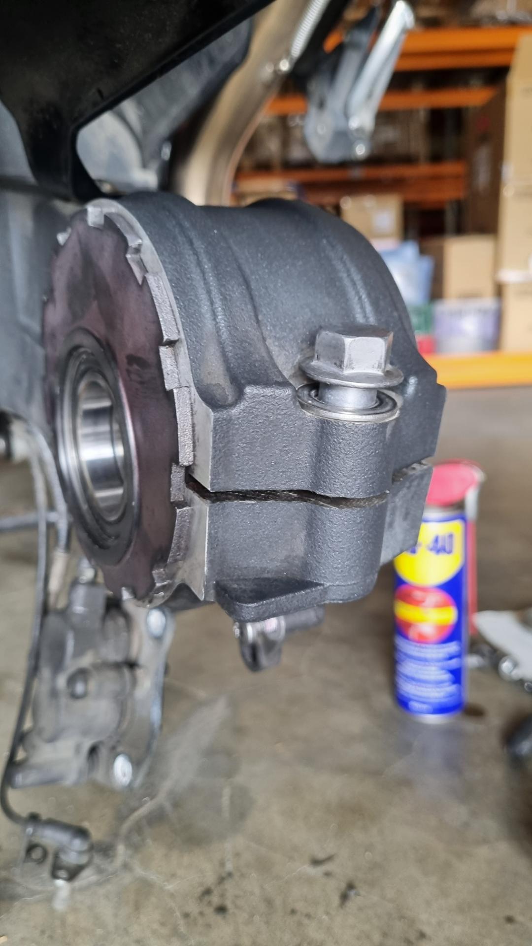

Ich habe mich nur gewundert, dass die Achse bei dir so schwer aus dem Exzenter ging. Ich konnte sie ganz normal mit der Hand rausnehmen.

Danke Jungs, ich habe das heute auch endlich mal in Angriff genommen und in Ruhe fertig gestellt. Geht künftig in der Hälfte der Zeit.
Bei mir sah und sieht alles tiptop aus. Achse raus ging recht einfach mit kleinem Gummi Hammer. Bisschen freck waren die Bremssattel Schrauben und der Rad Sensor :judge:
Habe die linke Mutter und den Sicherungs Ring rechts erneuert (danke an Matthias, alias starfighter).
Lager sind alle einwandfrei :)

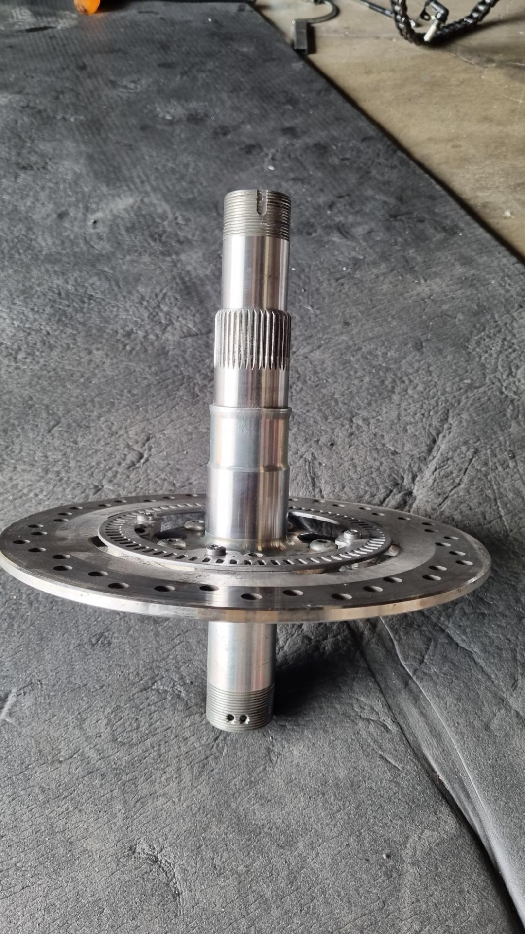

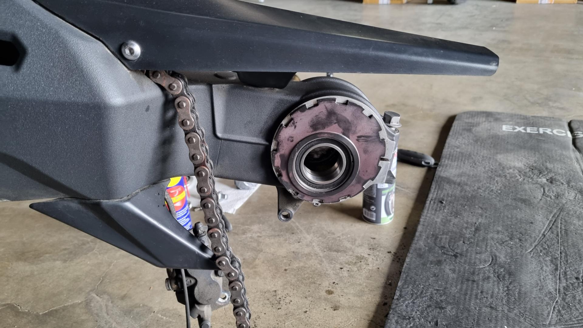

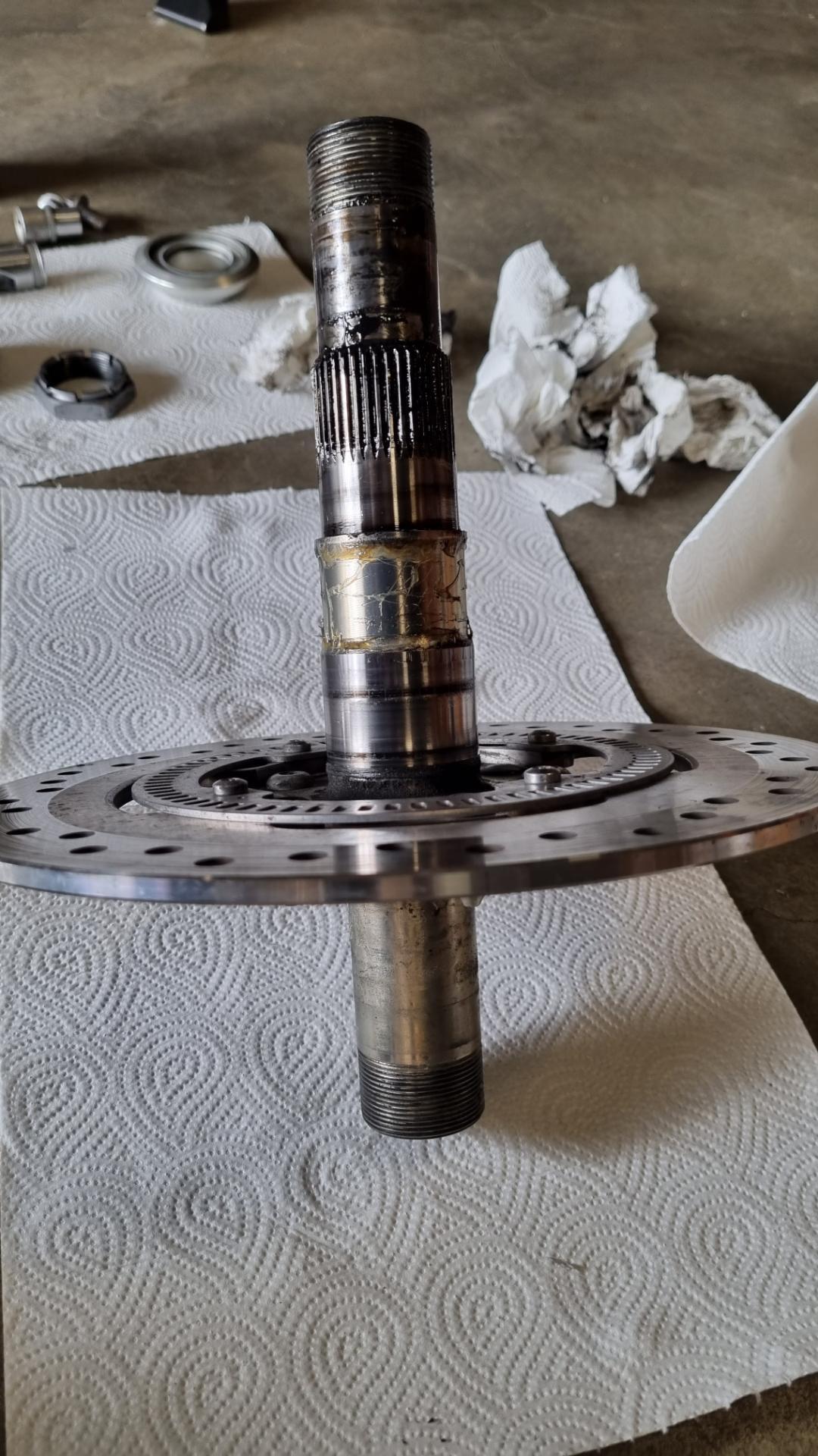

Hey Jungs,
habe beim Bremsen hinten seit einiger Zeit ein "Vibrieren" bemerkt, das sich bis ins Bremspedal übertragen hat. Es es jetzt nicht wirklich schlimm, fühlt sich aber einfach nicht richtig an! Daraufhin mit einer Messuhr den Seitenschlag der Bremsscheibe überprüft und tatsächlich 0.2 bis 0,25 gemessen, was laut WHB genau dem Servicelimit entspricht. Ich erwäge also den Tausch der Bremsscheibe. So habe ich nach längerer Pause wieder mal unser Forum bemüht und bin so auf diesen schon mal sehr hilfreichen Thread gestoßen. Auch habe ich natürlich im WHB nachgelesen und bin auf den fettgedruckten Hinweis bzgl. der erforderlichen Nutzung eine "Ausrichtwerkzeuges" gestoßen. Nun die Frage an die Frickler, die schon ´mal die Bremsscheibe getauscht haben: Ist das Spezialwerkzeug unbedingt erforderlich oder kann ich die erforderliche Zentrierung durch z.B. Nutzung einer Fühlerlehre wie auch beim hinteren Kettenrad erreichen oder reicht gar ein gutes Augenmaß?
VG
Tom
Edited by Tom13

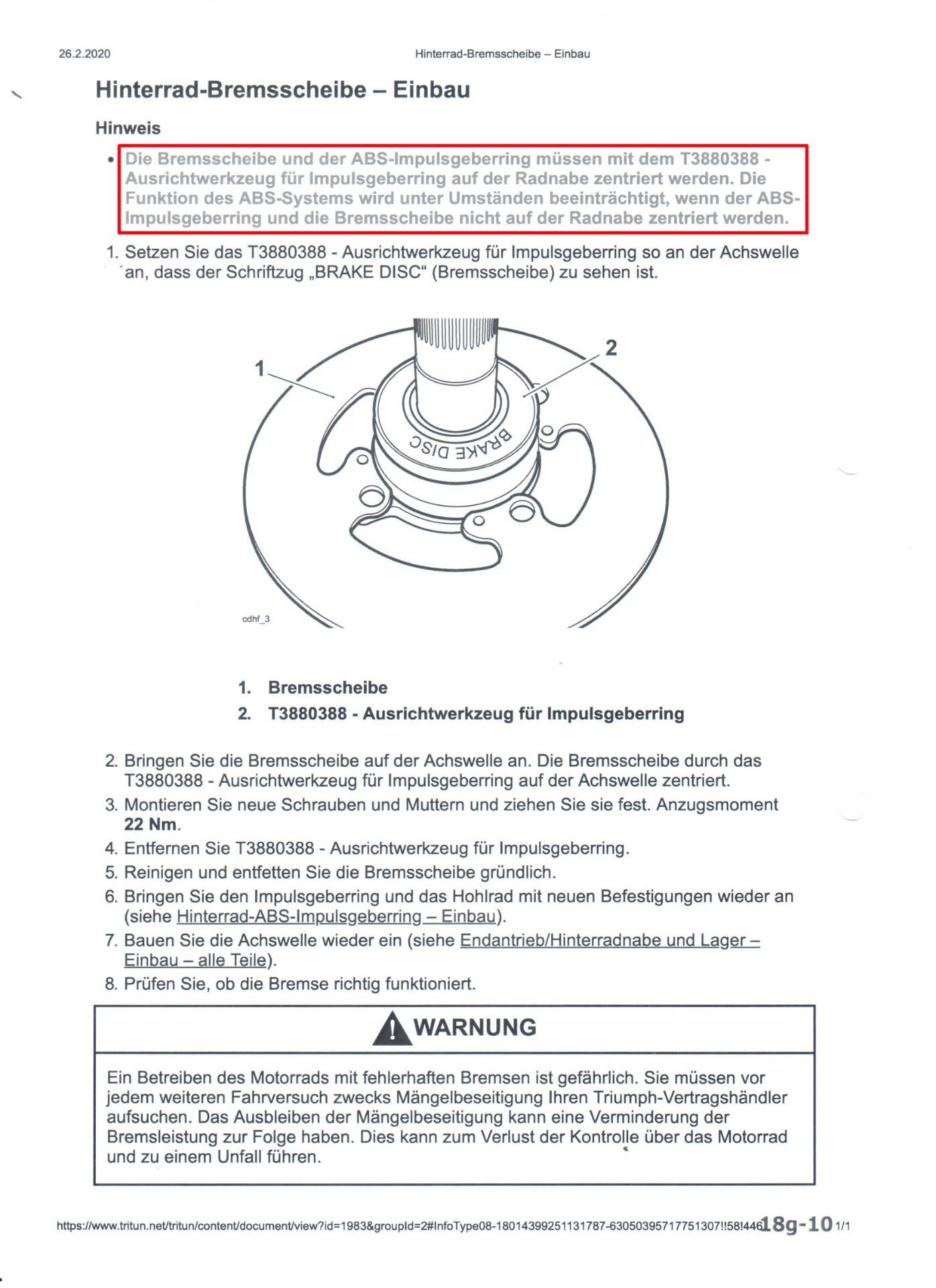

Und noch ´ne Frage:
erneuert ihr, wie im WHB beschrieben, Schrauben und Muttern der Bremsscheibe und des Impulsgeberrings oder reicht es aus, die gebrauchten mit Schraubensicherung einzusetzen?
Edited by Tom13
Hallo Tom,
ich habe die Schrauben immer mit der rotierenden Drahtbürste in der Bohrmaschine sauber gemacht und dann mit Loctite mittelfest weiter benutzt.
Aber jeder muss das letztendlich selber wissen. Ich persönlich sehe da kein Festigkeitsproblem.
Dehnschrauben wären die einzigen Schrauben, die man nur einmal verwenden sollte. Diese kannst du einfach daran erkennen, dass sie nie ein volles Gewinde haben und der Schaft konkav ist. Auch werden sie immer in Stufen festgezogen.
Hat deine Schraube nur eine Plastic am Gewinde, kannst du diese ohne Bedenken wieder verwenden.

Erst mal vielen Dank für die flotten Antworten zur Wiederverwendung der Schrauben. Da bin voll bei euch!
Jetzt hoffe ich noch auf eine Antwort zum Thema Zentrierung mit dem ominösen Ausrichtwerkzeug...
