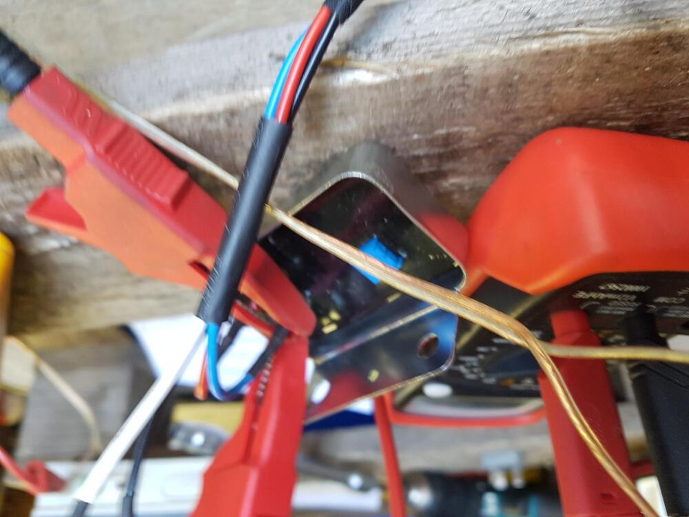

Hier noch ein Nachtrag zu dem Thema Lichtmaschinen Regler:
Es ist jetzt einige Wochen her, da hatte ich Besuch. Gemeinsam gab es eine kleine Wissenserweiterung für alle Teilnehmer: Verwendung eines externen Lichtmaschinenreglers.

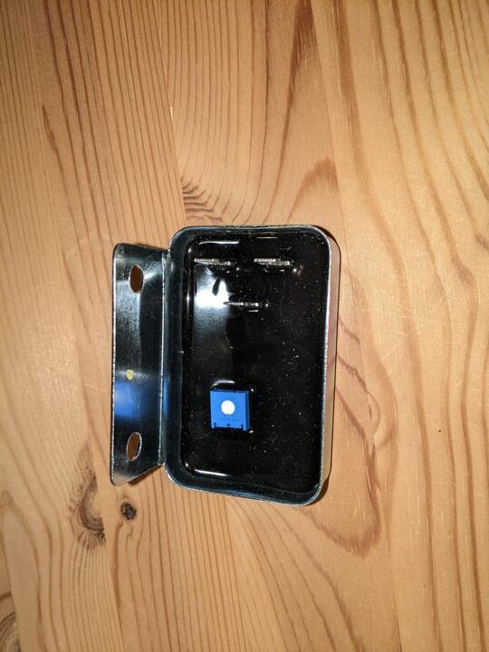

Diese Regler gibt es für wenig Geld im Netz, sogar als einstellbarer Regler kann man diese kaufen. Damit lässt sich die Ausgangsspannung justieren und möglicherweise vorhanden Fehler kompensieren bzw. lässt sich die Batteriespannnung auf andere Batterietechniken und Ladeschlussspannungen anpassen. Zweiteres sehe ich als großen Vorteil, da meines Wissens nach neue Bleiakkus (ab 2000 rum) eine andere Ladeschlussspannung erfordern. Aber das ist eine andere Geschichte, die vielleicht später aufgearbeitet werden kann.
Hier nun die Doku zu den externen Reglern und dessen Einbringung.
Das Bauteil sieht so aus:
Der Schaltplan, anhand dessen die Verdrahtung vorgenommen wurden, ist dieser hier:
https://www.google.com/url?sa=i&url=https%3A%2F%2Fwww.franzose.de%2Fshop_downloads.php%3Fdid%3D91&psig=AOvVaw3sWn7gUyf1YQ7xqu_dt_GB&ust=1650704751670000&source=images&cd=vfe&ved=2ahUKEwiZqYvEqKf3AhVKZvEDHT6vDoMQ3YkBegQIABAN
Warum der andere Plan? Die PIN-Bezeichnung am Bauteil lautet D+ / D- / DF. Daher habe ich diesen Plan hier noch einmal verlinkt, damit kann jeder selbst entschlüsseln, welche Bezeichnung für welchen Anschluss steht.

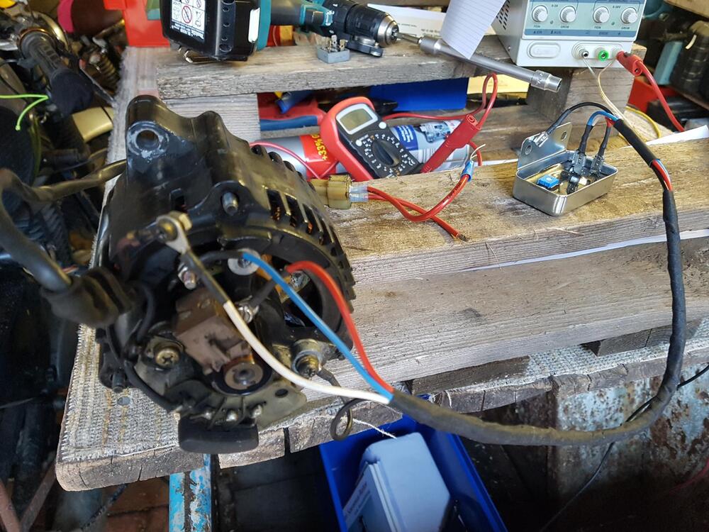

So sieht der Testaufbau dann aus:
Zuletzt noch der Anschluss an der Lichtmaschine (hier sind schon wieder die Kabel abgenommen am Regler) :
Der Test war erfolgreich. Vorteil: Der Regler kann als Reserve irgendwo versteckt angebracht werden. Sollte der Regler in der Lichtmaschine den Dienst quittieren, kann durch wenige Handgriffe der externe Regler mit 4 Kabeln angebracht werden.
Zum Abschluss noch ein Foto und dann ist der Beusch wieder nach Hause aufgebrochen. Schön wars. Woran soll als nächstes geschraubt werden? :-)

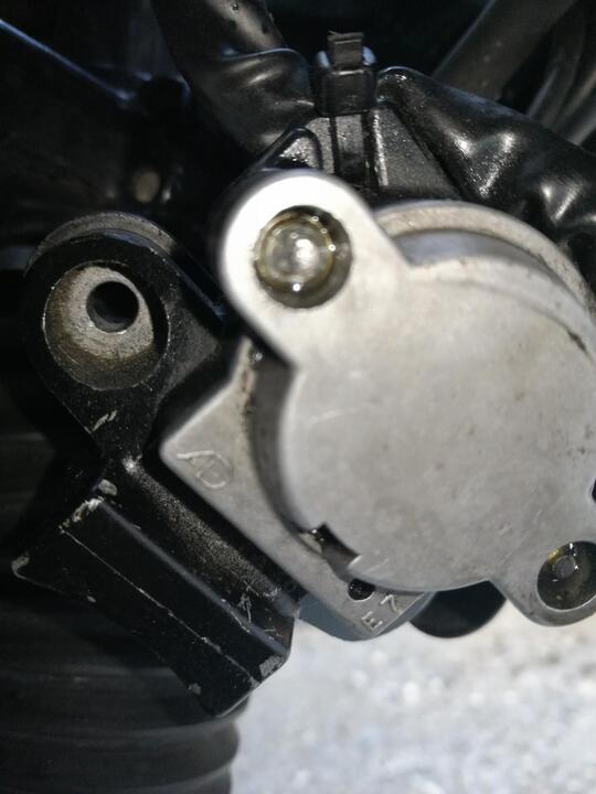

Bekommt man die 2 Bolzen unten am Zündschloss auf und kann die mit Schrauben wieder zu machen???
Oder genügt es durch das eckige Loch die Kontakte mit Kontaktspray zu fluten?
Noch hängt das Schloss unter den Scheinwerfern heraus.
Gruß aus Tirol
Eagle71
Welche Bolzen meinst du?
Diese, wie hier im Foto von erdwusel
Oder die Befestigungsschrauben von denen hier die Rede ist von Tigerfranke.
das ganze Teil ist mit 2 Schrauben an der oberen Gabelbrücke angeschraubt(im schwarzen Bereich).
Bei mir durch 2 Niro Imbus getauscht. Weiter unten im Silbernen Teil sind 2 Löcher mit kegelförmigen "Stopfen" (metallisch) drinnen, womit der untere Deckel dran gehalten wird.
Man sieht es leider nicht sehr gut auf dem Foto, im re unten Eck eist es m.M. etwas schärfer zu sehen.
Ist BJ 98 mit ON-OFF-Lock-Park Stellung.

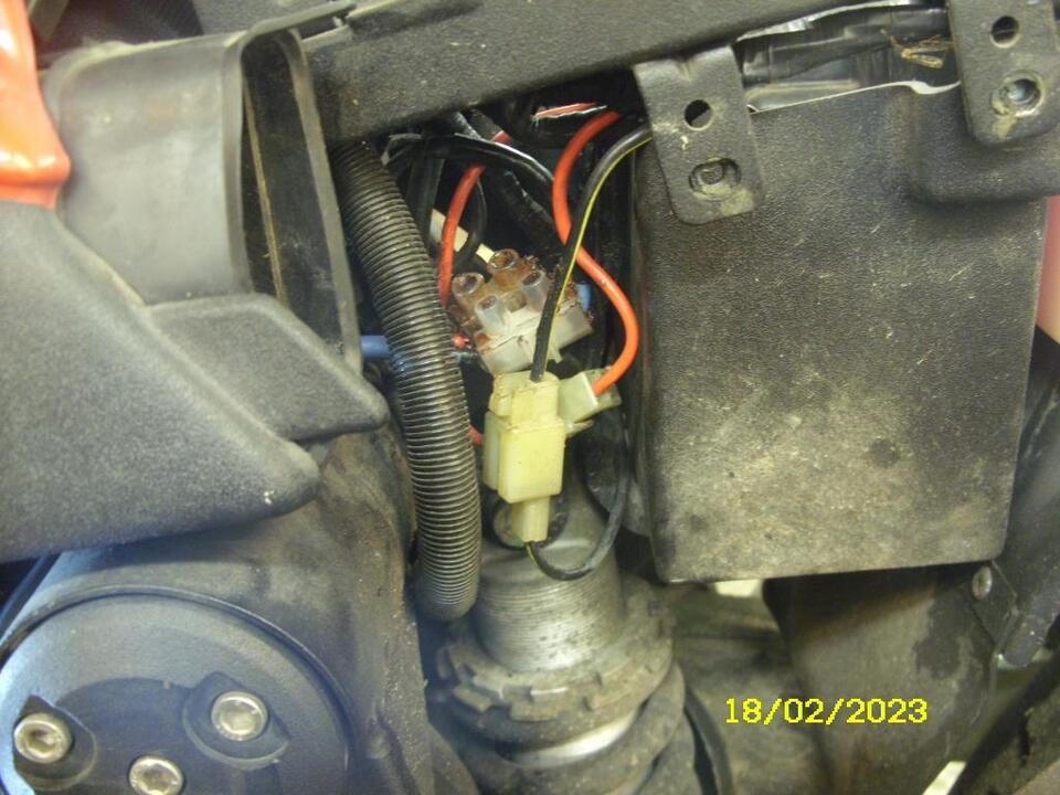

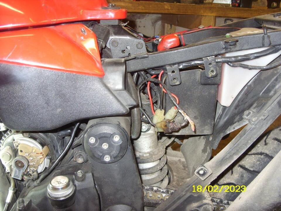

vorgestern bin ich mit entladener Batterie liegen geblieben. Dank der aufschlussreichen Beiträge hier im Forum, war die Ursache schnell gefunden ohne unnötiges Abschrauben/Zerlegen. Vielen Dank an alle Schreiber :D
Wie auf dem Bild, nach Entfernen der Gummitülle, deutlich zu sehen war der Steckverbinder von der Lichtmaschine zur Batterie völlig verschmort, die Drähte bis zu 3cm blank.
Um da ran zu kommen sind Batterie, linke Seitenverkleidung und der linke Ansaugstutzen abzubauen.20230218LiMaStecker.thumb.JPG.9deb17694e9e6a37f39f6cdb87f43d1a.JPG
Gelöst habe ich das Ganze mit großen Lüsterklemmen. Ziel war eine optimale Verbindung zu bekommen. Die Drähte habe ich lang abisoliert, damit 2 Aderendhülsen hintereinander drauf passen. Die Drähte sind in den Lüsterklemmen jeweils durchgesteckt, so dass sie übereinander liegen und beide Drähte jeweils von beiden Schrauben festgeklemmt werden. Die Öffnungen der Lüsterklemmen habe ich rundum mit Batteriepolfett zugeschmiert. Sieht nicht schön aus, habe damit aber beste Erfahrungen gemacht.
