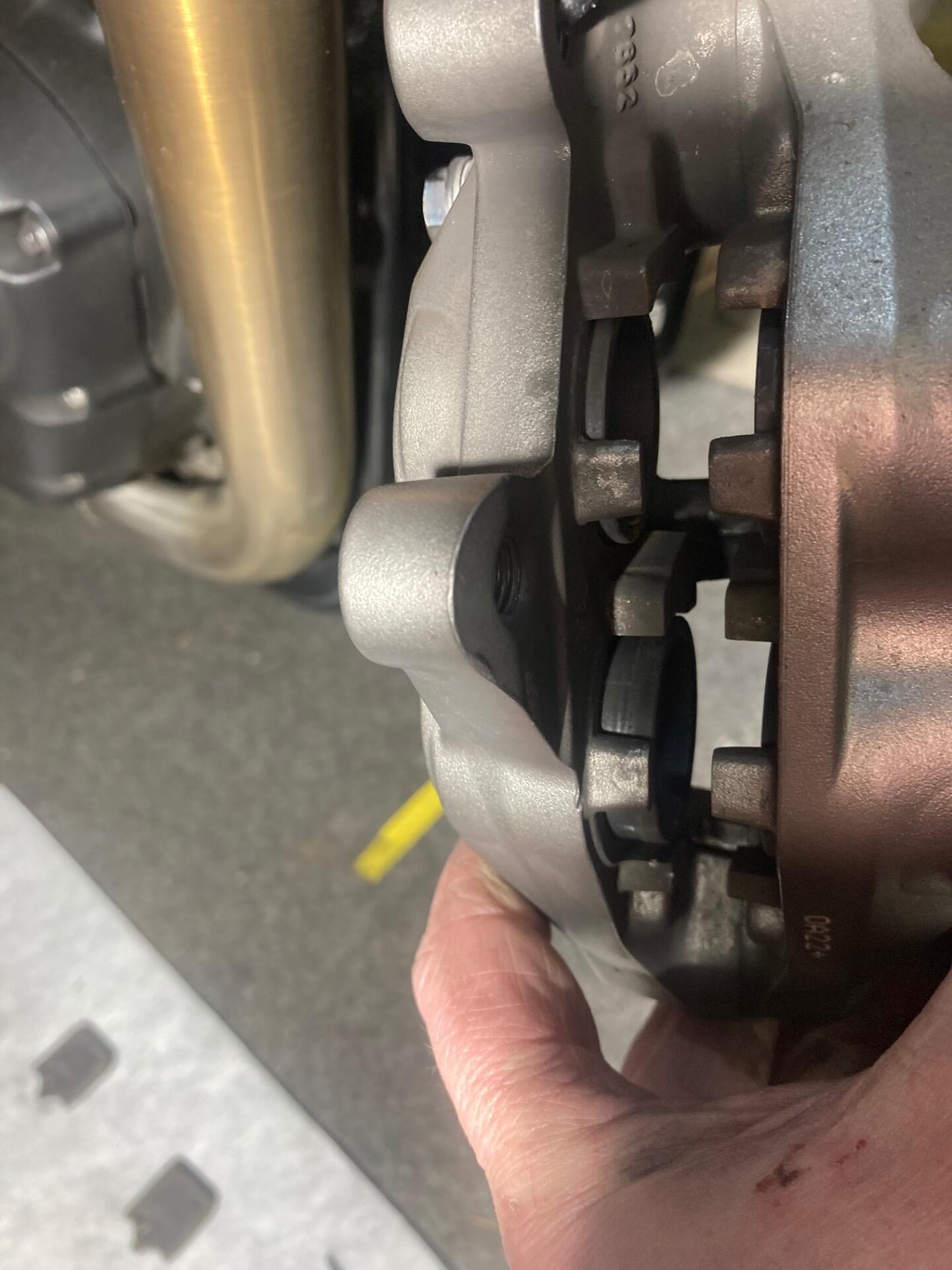

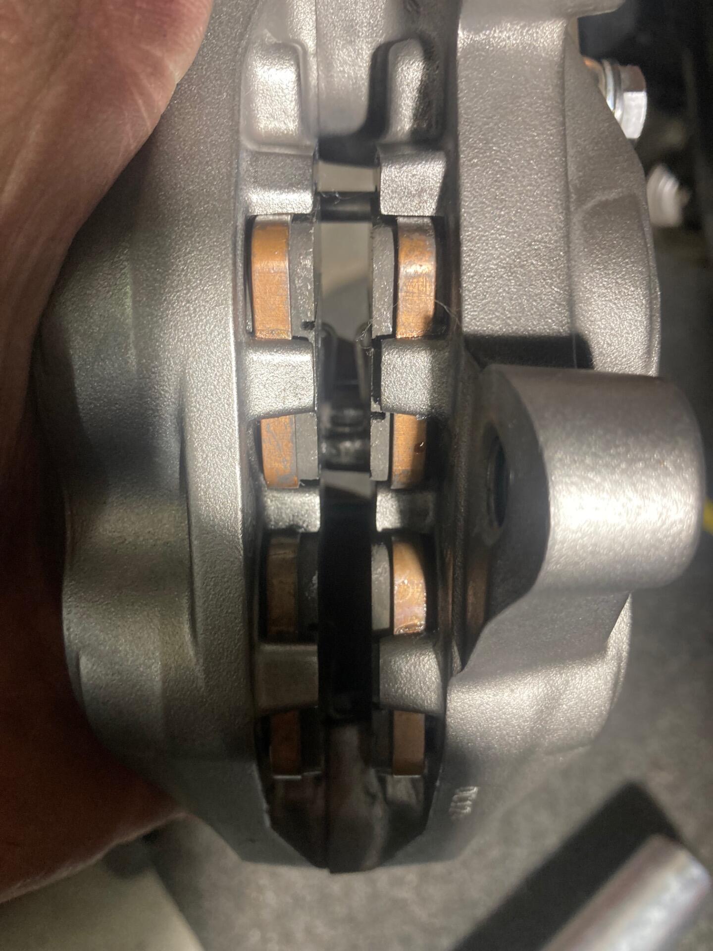

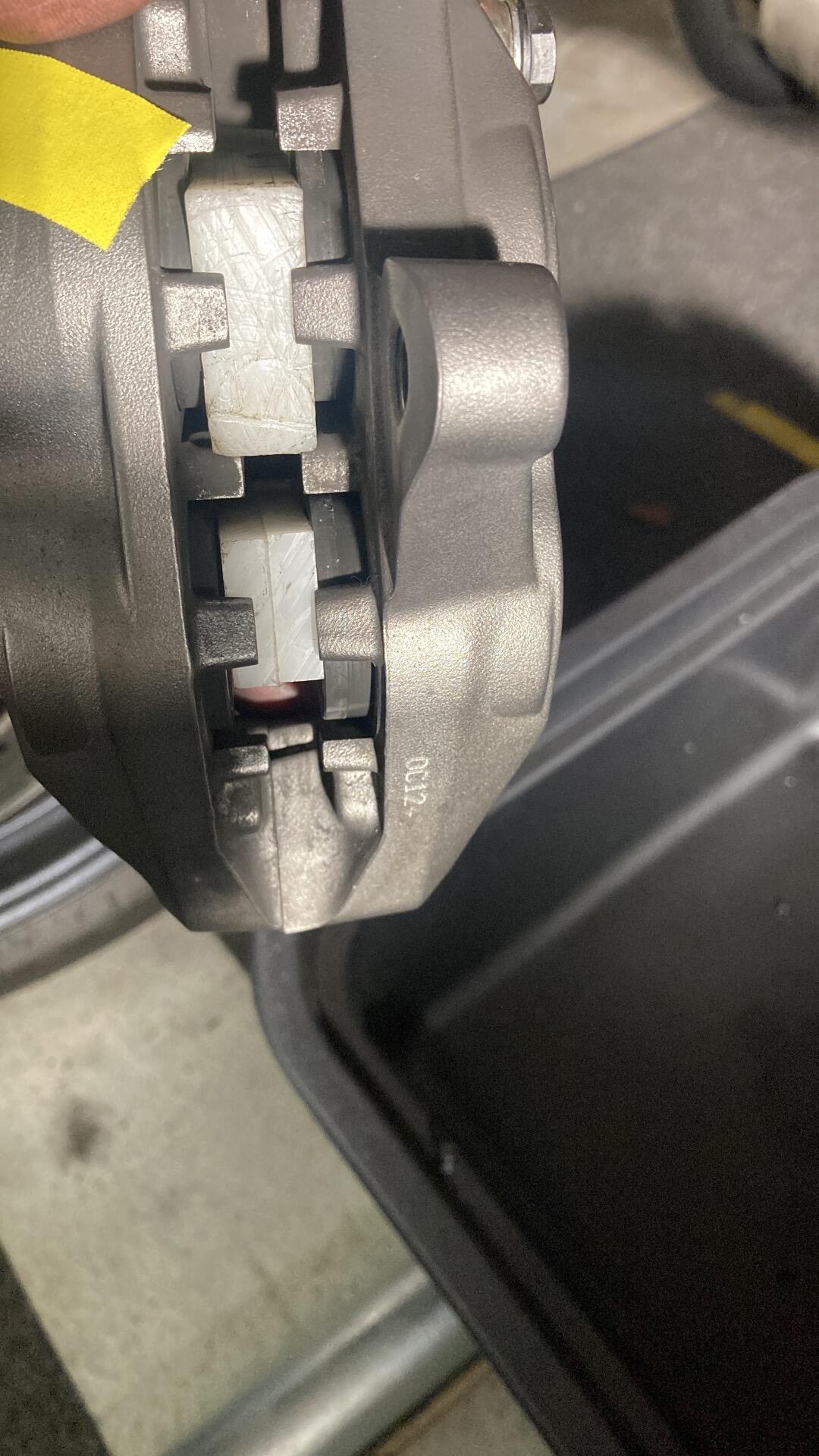

Mond Posted January 22, 2022 Posted January 22, 2022 Guten Abend Haute mal das schlechte Wetter genutzt und mich in der Garage eingeschlossen. Bremsen reinigen und Brems Kolben Fetten. Quote
Mond Posted January 22, 2022 Posted January 22, 2022 Die Bremskolben waren teilweise recht unwillig beim ausrücken . Auf dem Foto sieht man deutlich Ablagerungen auf den Kolben. Nach dem reinigen und Fetten lief alles prima. Quote

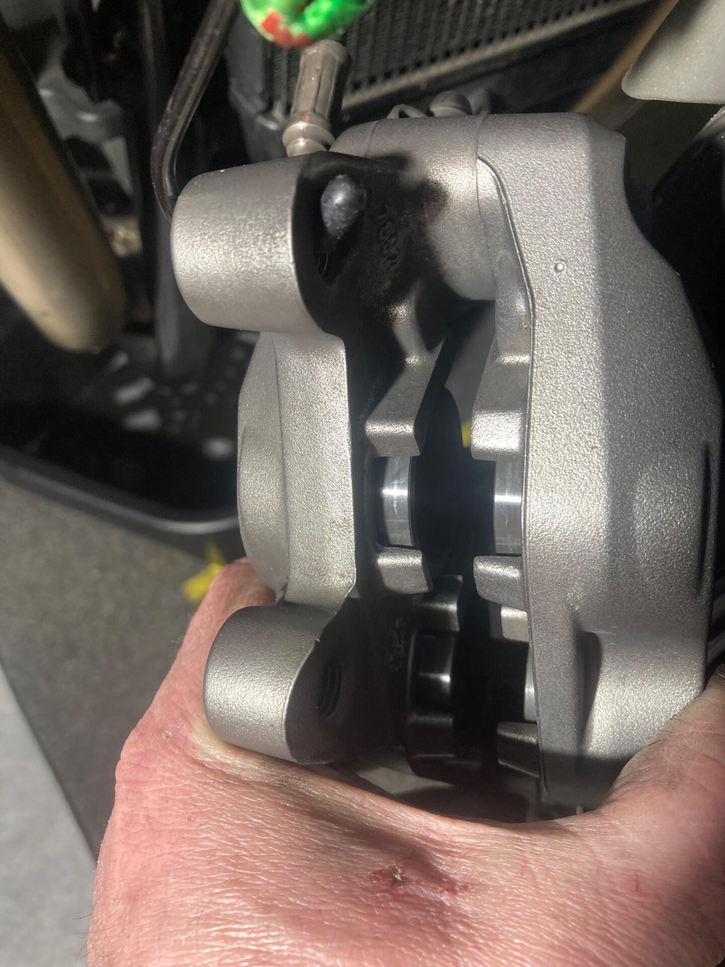

Bluetiger2 Posted January 22, 2022 Posted January 22, 2022 Moin Raymond, bei deinem letzten Bild sieht es so aus als würde der Belag rechts unten weiter raus stehen ? oder täuscht das? Ich hab meine Katze heute auch gestreichelt, zuerst mit Hochdruck und dann mit der Hand usw. So ein Waschtag bei dem Sauwetter hat auch was, Heizung läuft, Radio läuft, Licht läuft, Kaffeemaschine läuft und wie gesagt für das Wetter ein optimal genutzter Tag. Quote
Mond Posted January 22, 2022 Posted January 22, 2022 (edited) Hallo Blutiger auf dem letzten Foto sind keine Beläge eingebaut , das weise sind Kunstoff Klötzchen, damit mir die Kolben beim Pumpen nicht komplett raus Ploppen. Das Schwarz Graue sind die Kolben. Edited January 22, 2022 by Mond Quote
Mond Posted January 22, 2022 Posted January 22, 2022 Kleiner Nachtrag Die Kolben saßen wirklich sehr fest und ich mußte da schon ein wenig Fummel und recht fest drücken um sie in Bewegung zu bringen bis alles leicht ging . Quote
Bluetiger2 Posted January 22, 2022 Posted January 22, 2022 Alles klar dann werde ich meine Bremsen gleich mit auf meine Liste setzen. Quote
Bluetiger2 Posted January 22, 2022 Posted January 22, 2022 Hast du deine Bremsbacken komplett zerlegt? Quote
Mond Posted January 22, 2022 Posted January 22, 2022 Nein hab nur die Klötze entfernt und die Kolben gereinigt und geschmiert . sah kein Handlungsbedarf die Komplett zu zerlegen. Gruß Raymond Quote

Mond Posted January 22, 2022 Posted January 22, 2022 Hallo Maenix so Metallisch Polierte Kolben kenn ich von meinem Alteisen auch, allerdings sind sie Bei der Speed Twin Schwarzgrau, sind wohl Beschichtet oder so , weis es aber nicht genau . Gruß Raymond Quote

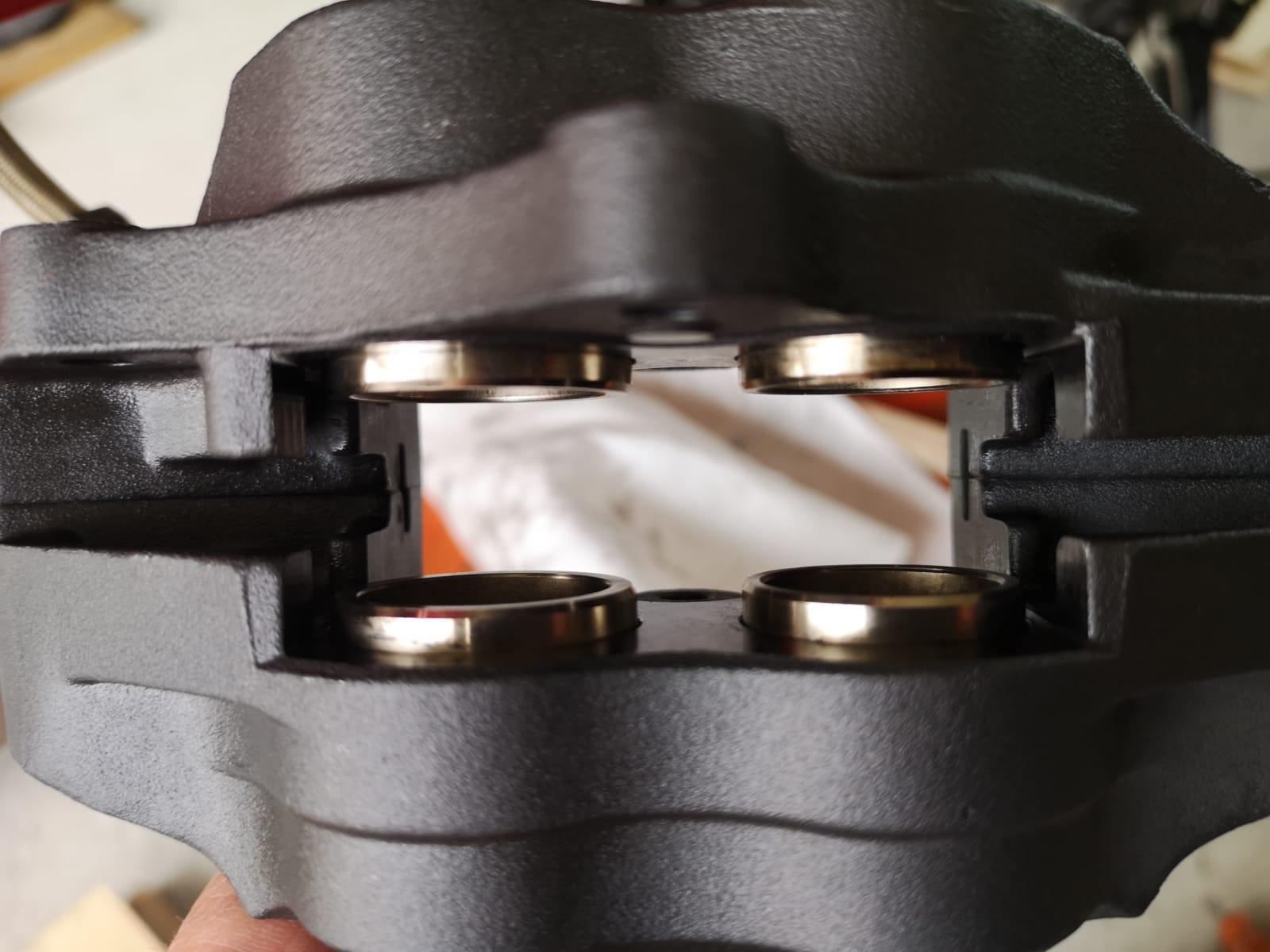

kleener Posted January 23, 2022 Posted January 23, 2022 Die Brembo-Sättel haben Alukolben, die sind halt beschichtet/eloxiert und neu auch grau matt. Bei den Nissin-Sätteln kommen Stahlkolben zum Einsatz, die natürlich auch irgendwie beschichtet, sowas wie verchromt oder vernickelt sind. Ich hab an der Explorer alle Sättel gerade frisch gemacht, vorn Brembo, hinten Nissin. 1 Quote
Mond Posted January 23, 2022 Posted January 23, 2022 Guten Morgen alle zusammen @kleener Danke für die Aufklärung, wie ich ja schon geschrieben hatte kenne ich sie von meinen Alten Motorrädern auch nur schön Glänzend und glatt. Diese welche in der Speedy sind machen einen stumpfen Eindruck. Wie es bei anderen Speed Twin aussieht kann ich nicht beurteilen. Immer wenn ich sie nach einer Tour abgestellt hab und sie dann in die Garage geschoben habe Schliff die Vordere Bremse und das war deutlich zu hören. Daraufhin habe ich die Speedy aufgebockt. Das Vorderrad lief nicht frei, ja ich weis ein ganz leichtes Schleifen mag normal sein, aber nich so. Bremse einmal gezogen und losgelassen das Rad lies sich nur sehr schwer Drehen, nach mehrmaligem drehen ging es dann etwas besser. Sobal ich die Bremse aber wieder gezogen habe, war das gleiche Problem wieder da und man mußte das Rad schon mehrmals kräftig an schubsen damit es halbwegs frei Drehte. jetzt nach der Reinigung und dem Schmieren (Bremszylinder Paste) läuft alles sauber und frei. Werde das ganze weiter im Auge behalten , vielleicht entsteht bei den vier Backen so viel Bremsstaub das es einfach öfter gereinigt und geschmiert werden muss. ?♀️ Meine Speedy hat jetzt 7.800km drauf. Gruß Raymond Quote

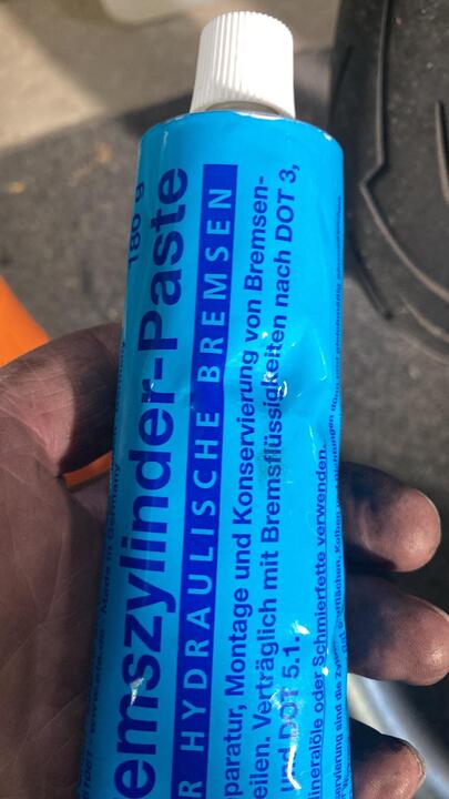

kleener Posted January 23, 2022 Posted January 23, 2022 Die Brembo-Kolben sind von der Oberfläche halt leicht rau und werden nur mit einer Montageflüssigkeit eingesetzt. Das dürfte auf Dauer dann für die nicht so ganz flutschigen Gleiteigenschaften sorgen, daher habe ich die beiliegende Montageflüssigkeit auch nicht verwendet. Ich habe sie mit Bremszylinderpaste eingesetzt, also ein "Fett". Nach 70tkm und Einsatz bei jedem Wetter haben sie Kolben bei mir auch leicht geklemmt, nur dass sie nicht richtig nachgestellt haben, also immer ein größerer Leerweg am Hebel war. Ein ausbauen, reinigen und fetten hätte wohl ausgereicht, ich habe aber direkt neue Dichtungen und Kolben verbaut. Jetzt ist alles quasie neu, schön kurzer Anlegeweg und direkt nach lösen alles wieder frei. Den Sattel der Speedy hab ich als radiale Version an der KTM dran, da werde ich beim "Frühjahrcheck" dann wohl auch mal die Kolben neu mit Fett einsetzen. 1 Quote
