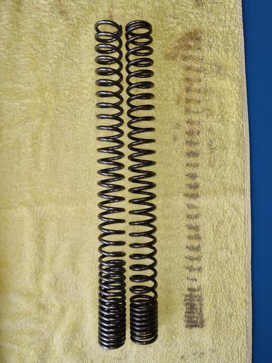

Wolfixc Posted April 2, 2023 Posted April 2, 2023 Ich hol dieses Thema mal wieder hoch. Habe mir Hyperpro Federn besorgt, da ich bei voller Vorspannung der Gabel einen statischen Durchhang von 61mm hatte, ohne Verspannung 81mm. Hier mal ein Vergleich der originalen Feder mit der von Hyperpro. Links Hyperpro rechts Original. Sollvorgabe statischer Durchhang mit Hyperpro 50mm ohne Verspannung. Gruß Wolfgang Quote
JuergenK Posted May 30, 2023 Posted May 30, 2023 die federn von hyperpro werden nicht viel bringen falls sie die gleiche federrate haben. das bischen mehr an progression kommt so spät dass es sich auf deinen negativfederweg nicht auswirkt, sach ich ma. beim rumspringen auf der crossstrecke hast du jetzt ein sicherheitspolster gegen durchschlagen. nochmal: bei gleicher federrate (und gleichem Öl) Quote
Wolfixc Posted May 30, 2023 Posted May 30, 2023 Die Hyperpro ist etwas straffer und hat mehr Luftpolster (120mm zu 90mm). Der statische Durchhang hat sich von 81mm auf 42mm geändert. Fährt sich deutlich zielgenauer als vorher. Gruß Wolfgang Quote
Spanier Posted May 30, 2023 Posted May 30, 2023 Bei gleicher Federrate sehe ich auch keinen Sinn darin zu wechseln. Ich bringe aber auch ohne Klamotten schon über 100 kg auf die Waage, daher habe ich die Federn gegen härtere tauschen lassen (hinten habe ich das Fahrwerk ebenfalls für mich angepasst )und fahre jetzt ein völlig anderes, weil besseres Motorrad. Überhaupt kein Vergleich zu vorher. Die Maschine hat den gleichen Federweg, knickt aber bei mir nicht mehr so ein beim anbremsen. Vor allem aber reduziert sich das Einsinken nur aufgrund meines Gewichts, was zur Folge hat, dass ich kein Mitleid mehr mit dem Motorrad habe, wenn ich an einer spiegelnden Schaufensterscheibe vorbei fahre. Mein Tipp: Bei einem FahrerInnen-Gewicht von <55 und >95 kg (ohne Klamotten) würde ich unbedingt die Federn gegen weichere/härtere tauschen (im Original sind die auf ein Gewicht von 75 kg ausgelegt. Macht auf jeden Fall mehr Sinn als ein anderer Auspuff etc.. 1 Quote
