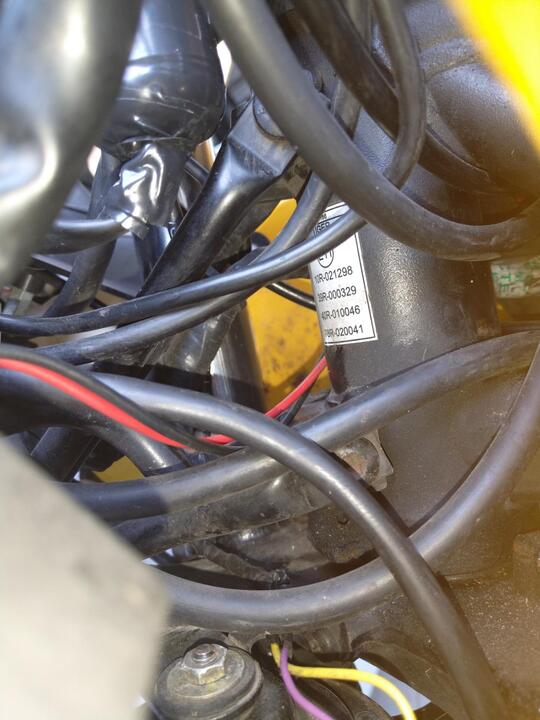

Erdwusel Posted May 26, 2022 Posted May 26, 2022 Mal geht sie super an, dann wiedernicht. Heute ging sie (zum Glück nur beim rangieren bzw anfahren) aus, als ich ganz leicht rechts gelenkt habe. Wir waren zum Glück kurz vor dem Parkplatz an der Burg, die wir besichtigen wollten. Zuerst dachte ich, das käme durch den höheren und breiteren Lenker, dass dd ein Kabel zu sehr unter Zug steht. Haben dann festgestellt, dass es das Kabel zum Zündschloss ist. Also versuchten wir es auszubauen (hatte zum Glück ein kleinen Werkzeugkasten dabei), da waren Inbusschrauben drin, muss schon Mal jemand was dran gemacht haben. Da war ein Kabel komplett ab. Mh, mit dem Lötfeuerzeug (hat man doch immer dabei, oder?) ging das aber nicht mehr festlöten. Wir haben dann das gelbe und das braune Kabel auch abgemacht und einfach mitteimander verzwirbelt und mit Band aus dem Verbandspäckchen isoliert. Der Stecker würde dann zwischen Cockpit und Verkleidung rausgelegt und das Kabel eingesteckt. So könnte ich zumindest mit vorderem Licht nach Hause fahren. Entweder Löte ich das Ding einfach wieder und fahre es so oder hole mir ein anderen Kabelsatz. So verzwirbelt hatte ich keine Probleme mehr mit dem starten, auch nicht wenn das Licht an war. Wer damit Probleme hat, sollte da auch Mal rein schauen. Quote
Erdwusel Posted May 27, 2022 Posted May 27, 2022 Bei mir war anscheinend ein falsches Zündschloss verbaut, da ging das Kabel gerade nach unten raus. Laut WHB geht das Kabel seitlich raus. Und da zwischen Zündschloss und Gabelbrücke noch Muttern untergelegt waren, hat das Kabel beim lenken immer an den Streben vom Geweih geschliffen. Hab alles gelötet, sauber gemacht und zusammengebaut. Nun startet sie einwandfrei auf Knopfdruck und alles funktioniert. 1 Quote
Düse Posted May 27, 2022 Author Posted May 27, 2022 Da hast du ja Glück gehabt, dass du das Schloss so leicht ausbauen konntest, normalerweise kommt man da nicht so einfach ran. Schön, dass du den Fehler jetzt beheben konntest, die Arbeit werde ich wohl auch vor mir haben. Danke für die Bilder, sind sehr hilfreich. Düse Quote

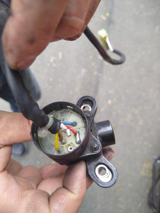

Düse Posted June 28, 2022 Author Posted June 28, 2022 So, jetzt wird es Zeit. Die Startprobleme werden ernsthafter, bis zum Unstarten, egal, was ich anstelle. Auch Ziehen an den Kabeln, Gabel eintauchen oder andere Spielereien helfen jetzt nicht mehr. Gestern wollte ich mal versuchen, die Kontaktplatte vom Zündschloss zu trennen, klappte aber nicht. Da muss man einige Rastungen gleichzeitig drücken, wie soll das gehen mit nur zwei Händen? Leider ist mein ZS mit Abreißschrauben fest, die in Fahrtrichtung links ist konisch abgerissen, auf der rechten scheint ein Gummi- oder Kunstoffstopfen aufgesteckt zu sein. Habe mit Taschenlampe und Spiegel arbeiten müssen, aber weiter, als zu erkennen, wie es da aussieht, kam ich nicht. Bliebe noch, den Lenker kpl. abzubauen und auf der Werkbank irgendeine Lösung finden . . . Und jetzt? Fred Quote

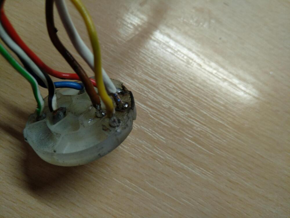

Düse Posted July 7, 2022 Author Posted July 7, 2022 Hallo zusammen, nach dem Reinigen des Zündschlosses und provisorischem Anschließen mit der berechtigten Hoffnung auf ein besseres Startverhalten kam die Ernüchterung, es hat sich fast nichts geändert. Sie springt im Moment zuverlässig mit eingeschaltetem Licht an, wenn ich erst die Kupplung betätige und danach den Startknopf drücke, sonst nur mit Standlicht. Kann jetzt immer noch nicht beurteilen, ob es tatsächlich das ZS ist oder eine weitere Baustelle in Richtung Licht mit allen Kabeln, Steckern und dem Schalter. Den habe ich auch schon mehrfach gereinigt, immer ohne dauerhafte Besserung. Was habe ich in diesem Fall für Möglichkeiten, um das Problem zu finden und zu beheben? Trotzdem ein gebrauchtes ZS besorgen, obwohl mit meinem ja alle Kontrollleuchten brennen und sonst keine anderen Probleme bestehen? Und von welchem T- Modell würde es an meine 885i passen? Fred Quote
Erdwusel Posted July 7, 2022 Posted July 7, 2022 Geht bei Dir das Kabel am ZS nach vorne oder unten weg? Wenn es nach unten weggeht, muss man drauf achten dass es nicht an den Streben vom Geweih schleift. Quote
