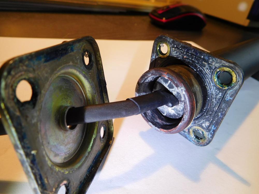

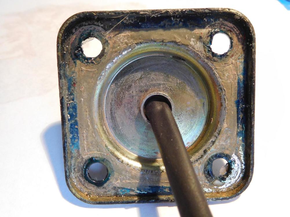

Düse Posted December 14, 2020 Posted December 14, 2020 (edited) Habe mir mal die Mühe gemacht, die Bilder des o. g. Metalldeckels des Tankgebers zu suchen und zu finden. Bild 1 zeigt links den Deckel (Aussenseite verdeckt) und rechts den Anschluss des eigentlichen Gebers mit dem Mittelabgang des Kabels. Da, wo dieses Kabel aus dem Geber (rechts) kommt, liegt meist auch die Bruchstelle, deshalb muss man das alte Dichtmittel vollständig entfernen. Vor dem erneuten Abdichten sollte das so ähnlich ausssehen, also alten Schmotter abkratzen, Dichtmittel auftragen und zusammenfügen. Unbedingt darauf achten, dass die Kabeldurchführung durch das Blechteil wirklich dicht ist, sonst läuft der Tank leer. Bild 2: der Deckel als Einzelteil ebenfalls von der Innenseite gesehen. Ich habe mich für aushärtenden Kleber (JB Weld bzw. UHU Plus) entschieden. Es gibt auch benzinfestes elastisches Dichtmittel. Gruß Düse Edited December 14, 2020 by Düse Quote

Düse Posted December 15, 2020 Posted December 15, 2020 Moin, das hat nichts mit unbeliebt machen zu tun, ist deine Meinung und völlig ok. Ich habe eben den sportlichen Ehrgeiz, solche Fehler zu finden und möglichst auch zu beheben. Wenn das nicht klappt, kann man immer noch neu kaufen und wer keine Möglichkeit hat, selbst zu reparieren, muss halt neu investieren. Und bei den meisten hat diese Eigenreparatur wohl dauerhaft funktioniert. Die Innereien waren ja nie das Problem, sondern immer der Kabelausgang. Wenn der auch verbessert wurde, werden die neuen wohl länger funktionieren. Trotzdem finde ich das System mit dem Umweg über die ECU umständlich. Gruß Düse 1 Quote

Düse Posted April 7 Posted April 7 (edited) Ich benutze 2- Komponentenkleber, JB Weld, Uhu Plus oder ähnliches. Das ist 100%ig dicht und auch stabil. Aber an der Durchführung kein Schrumpfschlauch benutzen, beide Kabel durchführen und mit dem Kleber zusammen verkleben und dichten. Vor dem Verkleben aber elektrisch durchmessen, um eine Überraschung zu vermeiden. Edited April 7 by Düse Quote
