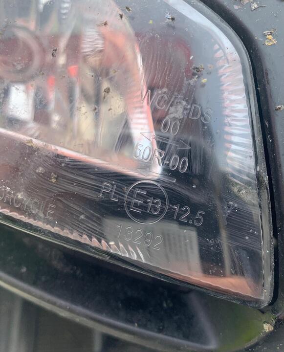

Wenn die TS Scheinwerfer e-Kennzeichen haben, musst du sie nicht eintragen.

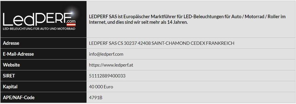

Hersteller
LED-Scheinwerfer, LED-Scheinwerfer, LED-Scheinwerfer-Birnen, LED-Auto-Scheinwerfer - Ek Lighting
Hinweis: Das E9 Zeichen bezieht sich auf die elektromagnetische Verträglichkeit, nicht auf die Strassenzulassung.

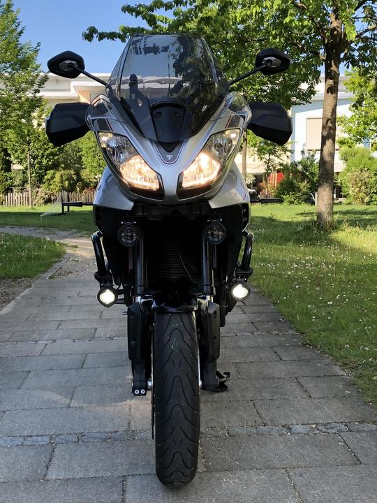

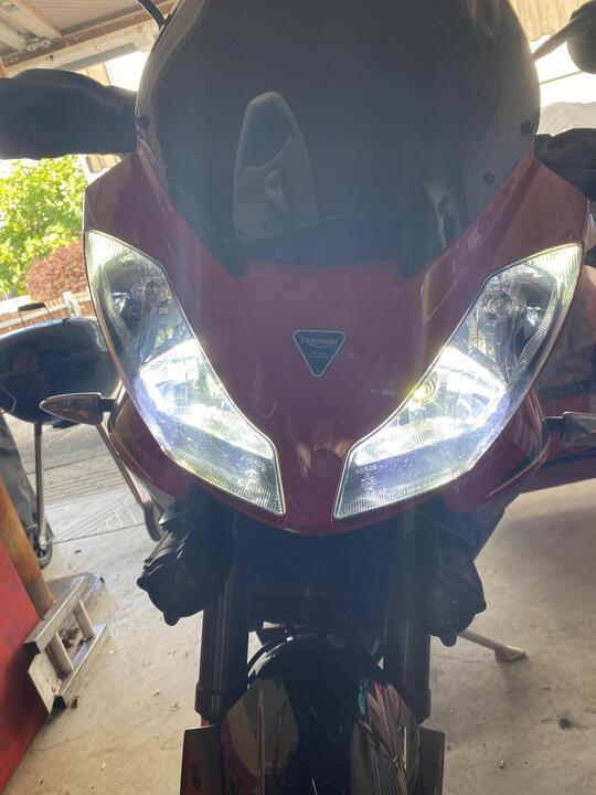

Heute hab ich mich an den Austausch der Abblendlichter gemacht. Halogen raus und  Osram H7 LED hinein.
Ging besser als erwartet.   Die Kabel und Stecker müssen zur Seite in das Scheinwerfergehäuse hinter den Reflektore geschoben werden. Geht ganz gut.
So ist nun auch nach allen Seiten genug Luft und Abstand.
Direkt am Lampenende unter dem runden Deckel, hat das Kabel und die Stecker keinen Platz.
Der Lüfter surrt im Betrieb leise vor sich hin.
Jetzt am Abend konnte man den Unterschied in der Lichtausbeute eindrucksvoll sehen.
Die Justierung blieb unverändert.
Als Vergleich zur Farbtemperatur habe ich auf dem Foto die EVO LED Nebelscheinwerfer an. Kein Unterschied mehr.
Auf dem älteren Bild (Bild 1)ist dieser Unterschied noch gut zu erkennen.
Das Standlicht ist (bevor fragen kommen) ebenfalls eine Osram LEDriving (amber) .
Auf den altem Bild (Bild 1) ist es noch die Osram LEDriving (warmweiss)

Das Projekt LED geht weiter.
Nun das Fernlicht.
Werde nun auch mal die H11 Fernlichter umrüsten. Die beiden unten abgebildeten LED Varianten von Osram liegen bereit.
 Mal sehen welche besser passen, das Licht auf die Straße bringen.
Ob es Probleme mit Blendung gibt ...
Jetzt muss es nur mal aufhören zu stürmen und regnen ?
Bestellt habe ich das ganze bei Ledperf.at   Geliefert wurde es aus Frankreich innerhalb einer Woche. incl. Sendungsverfolgung.
LEDriving HL   H11 High Beam / Low Beam Variante mit 3000 Lumen und 16,9W
LEDriving FL   H11  Nebelscheinwerfer Ausführung mit 1600 Lumen und 9,2W
Nun ist es vollbracht.
Die LEDriving HL mit 3000 Lumen passt Haargenau mit ihrem Kühlkörper unter die Abdeckung.
Die beiden seitlichen Verkleidungen die das Fernlicht von innen verdecken sind  ja darüber angebracht. Die Wärmeentwicklung hält sich in Grenzen und wird nach allen Seiten ungehindert abgeführt.
Blendung im ersten Versuch identisch mit der Halogen H11 die vorher montiert war. (Osram Night Breaker Laser next Generation) Die Lichtfarbe natürlich auffallend weißer.
Hatte erst nur einen Scheinwerfer getauscht und verglichen.
Vergleich zu Halogen vorher
4D2B2054-8F07-47F7-92F0-09C77C2DF0F3.jpeg.d836e943f91a5220889a5d651b1d9e4d.jpegE5F07F2F-B2E6-4995-8860-5F18E98B3765.jpeg.38de30c894ce7f33b50db46ecb1b2a86.jpeg4876D9F1-3A9E-4487-9827-7F4977E5FDCF.jpeg.838d6492a0c60438b33b28cb70d9dbf9.jpeg
