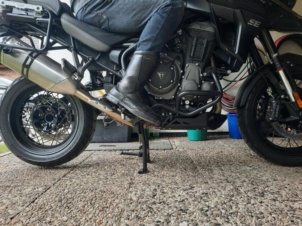

Vagabund1200 Posted September 25, 2020 Author Posted September 25, 2020 Hallo DunRobin Hier mal zur Ansicht: Meine normale Sitzposition, und der Stiefelhacken hängt noch nicht mal an der Raste. Das Schienbein liegt am Kupplungsdeckel an. Quote
rosenzausel Posted September 25, 2020 Posted September 25, 2020 vor 11 Minuten schrieb Vagabund1200: Meine normale Sitzposition, und der Stiefelhacken hängt noch nicht mal an der Raste. ...also ist die von dir angeführte Scheuerstelle eher eine Frage der Sitzposition: Bei "Fußballen auf Raste" dürfte der Stiefel dann auch nicht mehr an den Deckel kommen können. Quote
rosenzausel Posted September 25, 2020 Posted September 25, 2020 Am 21.9.2020 um 13:50 schrieb Vagabund1200: ... aus Bequemlichkeitsgründen hängt fast immer der Stiefelhacken an der Fußraste. Dieser wird nur zur Kurvenfahrt auf den Ballen gesetzt, damit mir der kleine Zeh noch länger erhalten bleibt. ...das hat nicht wirklich etwas mit "Bequemlichkeit" zu tun, das ist eher nur eine "schlechte Angewohnheit" *tztztz* Mit Fußballen auf Raste hättest du einen wesentlich direkteren Verbund zu deinem fahrbaren Untersatz und kannst wesentlich flexibler auf Fahrsituationen reagieren. Einfach nur mal als Beispiel. Hubbelige Schlaglochstrecke oder welliger Bahnübergang, und du wolltest dir das Queren dieser Strecke mit leichtem Aussitzen (Hintern hoch) erleichtern, statt dir - wie bisher - Schläge in den Rücken gönnen zu wollen. EInfach mal auf den Boden hocken (Fußboden) und dich von dort aus nach oben drücken wollen: - mit Hochdrücken bei Fersen auf Boden ist das Schwerarbeit - mit Abdrücken über die Fußballen eine Leichtigkeit Bzgl. der - von dir angenommenen - Bequemlichkeit: Bei einem eventuell mal von dir ins Auge gefassten Fahrsicherheitstraining wäre deine Fußhaltung der erste vom Trainer bei dir angeführte Mängelpunkt. Und, ganz sicher, der Trainer selbst KANN fahren Quote
Andi Posted September 25, 2020 Posted September 25, 2020 Juten Tach, das sieht mir vom Kniewinkel aber sehr unbequem aus, kann es sein das der Sitz auf der unteren Position ist? Wenn ja, einfach mal auf die obere stellen, dann sollte sich auch der Kniewinkel ändern und evtl. auch ausreichend Platz zum Deckel sein. 1 1 Quote

Erzi Posted September 25, 2020 Posted September 25, 2020 vor einer Stunde schrieb Vagabund1200: So wie du den Fuß hast ist er auch unter den Bremshebel, und wenn du mal etwas flotter durch die Kurven jagst, sitzt nicht die Raste als erstes auf sondern der Stiefel und was da passieren kann . Würde dir auch raten mit dem Sitz zu probieren und dann mehr den Fußballen auf der Raste stellen. Gruß Ronny Quote
holger02 Posted September 25, 2020 Posted September 25, 2020 Mit dem Kniewinkel könnte ich nicht fahren, sieht sogar schmerzhaft für Knie und Hüften aus. Wie Andi schon schrieb, Sitzbank ganz hoch und die Rastengummi runter. Wahrscheinlich brauchst du auch eine hohe Sitzbank von Triumph oder aus dem Zubehör. Gruß Holger Quote

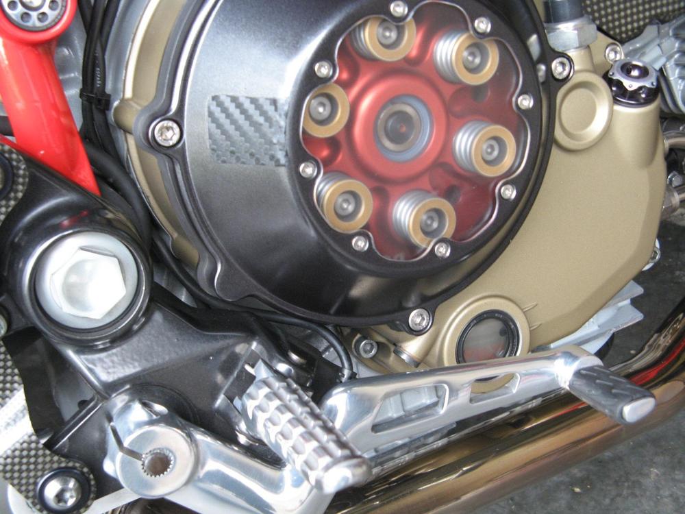

Silver Rider Posted September 25, 2020 Posted September 25, 2020 (edited) Hallo Vagabund 1200 Zufällig hatte ich an meinem Kupplungsdeckel das gleiche Problem. Allerdings nicht an meiner Triumph sondern bei meiner Ducati mit einem dickeren Zubehördeckel, den ich auch noch selbst lackiert habe. Immer wieder hatte ich auch nur an einer kleinen Stelle Scheuerflecken bis auf's Alu . Nach dem zweiten Mal lacken und den Vorsatz mit dem Stiefel aufzupassen ... hatte ich die Faxen dicke. Ich schaue/achte doch nicht beim sportlichen Landstr. Surfen darauf ob meine Stiefel den Deckel zu nahe kommen - das könnte ja auch gefährlich sein. Die Füße stehen auf den Rasten wo sie stehen müssen, bzw. sie sind nicht fest geschraubt und wandern vor u. zurück. Also machte ich aus der Not eine Tugend u. nahm aus einer schönen wiederstandsfähigen gut klebenden 3 D Folie von Folia Tec ein kleines Stück . Das habe ich jetzt seit etwa 8000km drauf und alles ist gut. keine Scheuerstellen mehr und wenn es doch mal anfängt sich zu lösen ..... klebe ich ein neues darauf. Nichts ist für die Ewigkeit Ach ja,ich bin mit meinen 71 Jahren und schlanken 1,90 nebst Schuhgröße 47 extra für dich in die Garage gegangen um ein Bild zu machen. Motto ! Die Dinge können manchmal so einfach sein und alles ist gut. Grüße gerhard ...... der es auf einer Explorer genauso machen würde P.S. ich sehe gerade mit meinen Argusaugen ..... an der Kante ist das geklebte Stück schon etwas beansprucht und leicht in Mitleidenschaft gezogen. Also mache ich mir mal in fünf Minuten demnächst ein Neues drauf ....... und ja, ich putze dann auch gleich das Fenster. Edited September 25, 2020 by Silver Rider 1 Quote

Silver Rider Posted October 1, 2020 Posted October 1, 2020 vor 22 Stunden schrieb Vagabund1200: Ich hatte von Folie aber bisher Abstand genommen, wegen der Motortemperatur, aber wenn's funktioniert, wird's probiert. Servus ...... auch der Deckel meiner Ducati wird heiß, im Sommer richtig heiß. Diese Folien von Folia Tec (gibts beim Louis) halten schon was aus - sind aber nicht billig. Grüße gerhard Quote
