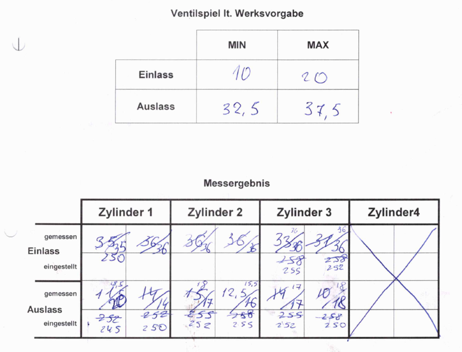

Siggihorn Geschrieben April 24, 2023 Share Geschrieben April 24, 2023 Hallo Gemeinde, hat jemand die Daten vom Ventilspiel für die Tiger 900? Das "Protokoll" meines FTH macht mir Sorge. Gruß Siggi Zitieren Link zu diesem Kommentar Auf anderen Seiten teilen More sharing options...
wernerz Geschrieben April 24, 2023 Share Geschrieben April 24, 2023 Was willst du denn Wissen? Die Ventilspieldaten laut WHB, stehen doch da auf dem Blatt? Zitieren Link zu diesem Kommentar Auf anderen Seiten teilen More sharing options...

Siggihorn Geschrieben April 25, 2023 Share Geschrieben April 25, 2023 vor 21 Stunden schrieb wernerz: Was willst du denn Wissen? Die Ventilspieldaten laut WHB, stehen doch da auf dem Blatt? Nun, was ich nicht verstehe, ist, dass die Einstellwerte beim Einlass auf Zylinder 1 und 2 fehlen, und die gemessenen Werte deutlich von den Vorgaben abweichen. Weierhin sind die eingestellten Auslasswerte niedriger, als das Min nach der Wewrksangabe. Auch läuft das Moped seit dem "Einstellen" nicht mehr so wirklich so wie gewohnt. Siggi Zitieren Link zu diesem Kommentar Auf anderen Seiten teilen More sharing options...
wernerz Geschrieben April 25, 2023 Share Geschrieben April 25, 2023 Hallo Siggi, Ausser dass der Mechaniker die Werte in die falsche Zeile eingetragen hat, kann ich da kein Problem erkennen. Musst halt Ein und Auslass tauschen, dann stimmt alles. Und beim Auslass von Zylinder 1 und 2 waren die Werte in Ordnung, daher wurde da nichts geändert. Ist etwas konfus notiert, aber sowas kann ja schon mal passieren. Aber ansonsten ist es in Ordnung. Zitieren Link zu diesem Kommentar Auf anderen Seiten teilen More sharing options...

Siggihorn Geschrieben Juni 3, 2023 Share Geschrieben Juni 3, 2023 Am 25.4.2023 um 20:14 schrieb wernerz: Hallo Siggi, Ausser dass der Mechaniker die Werte in die falsche Zeile eingetragen hat, kann ich da kein Problem erkennen. Musst halt Ein und Auslass tauschen, dann stimmt alles. Und beim Auslass von Zylinder 1 und 2 waren die Werte in Ordnung, daher wurde da nichts geändert. Ist etwas konfus notiert, aber sowas kann ja schon mal passieren. Aber ansonsten ist es in Ordnung. Danke für die Info. Leider ist soetwas nicht gerade vertrauenerweckend. Gerade auch, weil die Inspektionskosten hier im Frankfurterraum mittlerweiel so hoch sind, dass man fast eine Niere vorher verkaufen muss. Preis/Leistung läuft gerade etwas aus dem Ruder. Zitieren Link zu diesem Kommentar Auf anderen Seiten teilen More sharing options...
Majotoric Geschrieben Juni 4, 2023 Share Geschrieben Juni 4, 2023 vor 8 Stunden schrieb Siggihorn: Danke für die Info. Leider ist soetwas nicht gerade vertrauenerweckend. Gerade auch, weil die Inspektionskosten hier im Frankfurterraum mittlerweiel so hoch sind, dass man fast eine Niere vorher verkaufen muss. Preis/Leistung läuft gerade etwas aus dem Ruder. Ich hab demnächst einen Termin bei den Bike Brothers in Epperthausen für die 20.000 er Inspektion. Ich geb dann mal durch was die so aufrufen.... Bis dahin Markus Zitieren Link zu diesem Kommentar Auf anderen Seiten teilen More sharing options...
