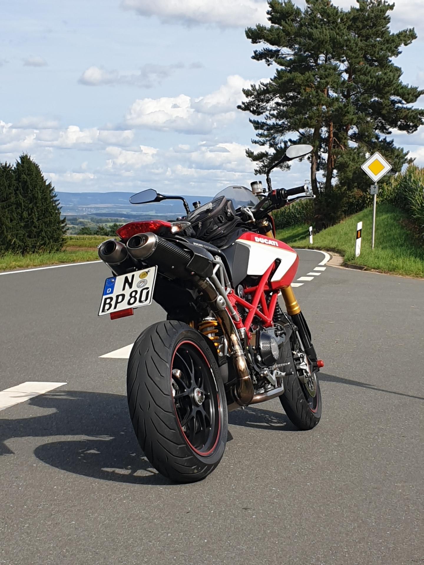

Silver Rider Posted July 9 Posted July 9 (edited) Servus Don Ein klares ja. Ich kenne natürlich nicht den Aufbau von deinen Sportauspuff. Aber oft wird mit Dämmwolle die Lautstärke eingehalten, welche sich im Laufe der Jahre etwas verflüchtigt. Auch mein ehemals leiser Termignoni an der Ducati hat nach 80 t km zugelegt. Ich müsste ihn neu Stopfen lassen. Da es aber von mir keine Manipulation ist, wäre bei einer Beanstandung seitens Polizei nur eine vergleichsweise harmlose Mängelanzeige anfällig. Grüße Gerhard Bumbumbum macht der 1100V2 Edited July 9 by Silver Rider 1 Quote
