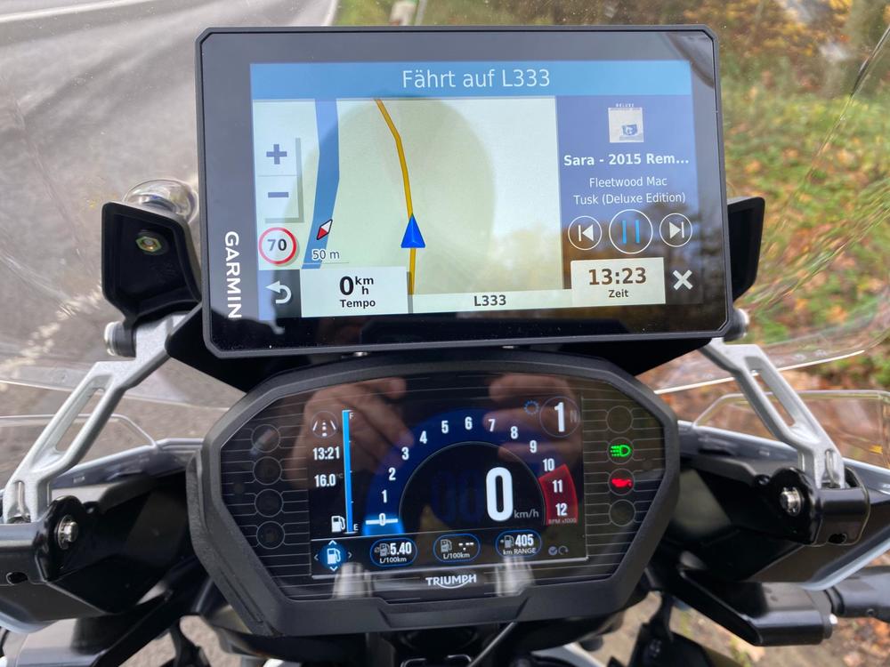

Ich melde mich mal von der Tiger 900 - Front. Da hier im Fred mehrfach gesagt wurde, dass die 900er auch betroffen sind, habe ich es direkt mal ausprobiert. Motor läuft. Display ist an. Super Empfang. Keinerlei Beeinträchtigungen.
ABER:
Ich habe bereits MJ 2021. Und als ich das Navi, welches ich beim Händler zum Einbau mit abgegeben hatte, angemacht habe, kam sofort die Satellitenübersichtsseite. Da war ich noch nie drauf. Also war der Händler dort drauf?
Hat Triumph hier vielleicht was nachgebessert? Gibts neue Display? Keine Ahnung. Seltsam ist es schon...

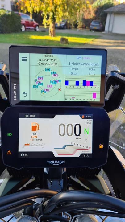

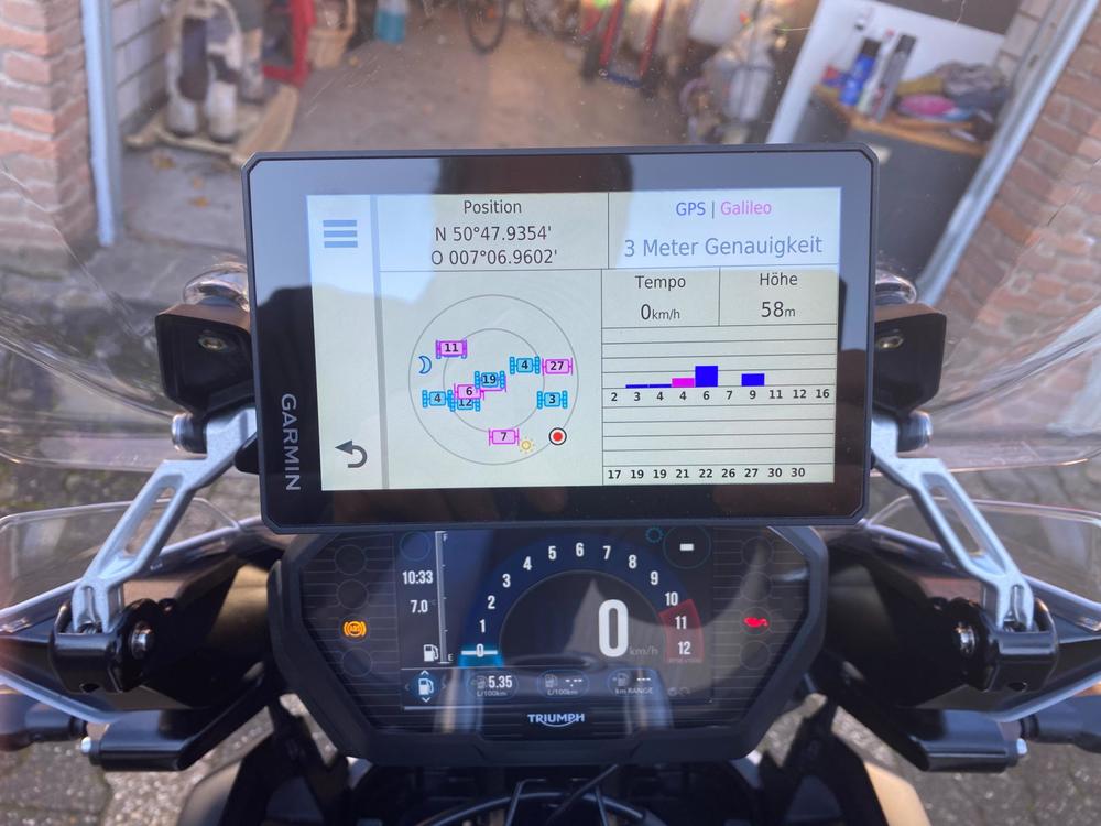

Hier habe ich mal ein Bild reingestellt
Zumo mit den Halter von Navihalter-de
bin sehr zufrieden damit
Atze

Moin Atze
kannst du eventuell mal ein Bild mit der Satellitenübersicht und laufenden Motor einstellen?
Klamo,
Kann ich machen die nächsten Tagen , die Genauigkeit geht von 3 m auf 5 bis 20 m
Es sind aber immer 3 Sateliten vorhanden mit der Hälfte des Balken , man merkt eine
Verzögerung an wen  der Empfang schlechter wird. Aber ich hab jetzt einige Touren gemacht und bisher jede Strasse gefunden , ein total Ausfall war bisher nicht vorhanden .

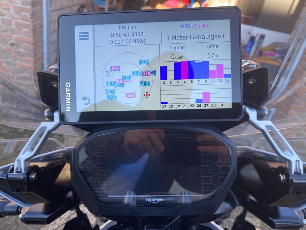

So ich habe jetzt Zeit gefunden
Interessantes Ergebnis
1.) ohne Display -> voller Ausschlag
2.) Mit Display an 20 % Ausschlag so fahre ich mit 5-15 m Genauigkeit es geht aber man merkt einige Verzögerungen

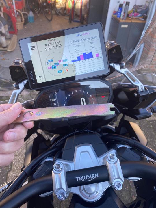

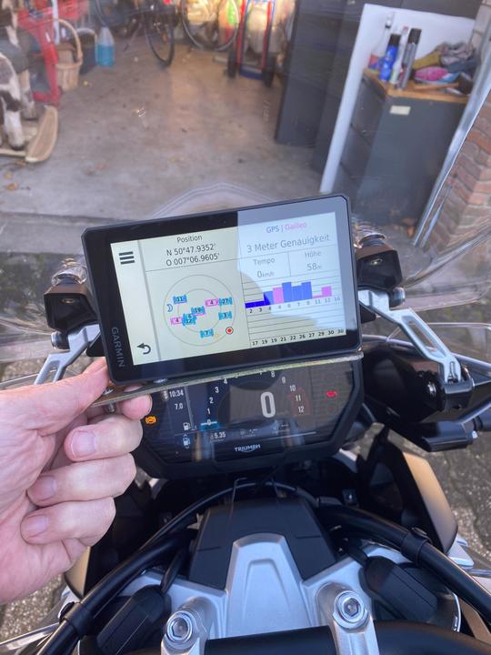

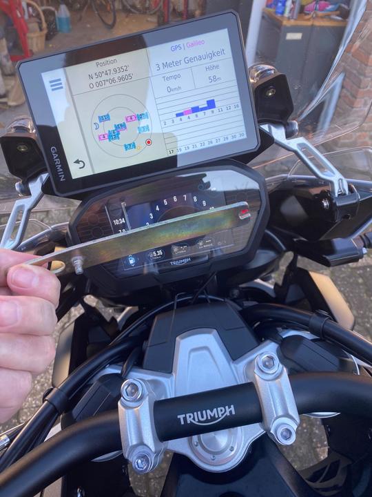

3.) Flacheisen -> 60-70 % Signal
4.) Sägeblatt breit -> fast voller Ausschlag
5.) Sägeblatt small 40-50 %
d.h eigentlich benötigen wir ein Blech mit den 4 Löchern,  so das die unter dem Halter mit festgeschraubt wird mit einer Kante die so breit ist wie das Zumo oder evtl. eine Klebstreifen mit Aluminium ?
Seitenabdeckung ist nicht notwendig
Frage an die Runde hier hat jemand die Möglichkeit schwarzlackiertes Blech umzukanten und die entsprechenden Löcher zu bohrenn ?
