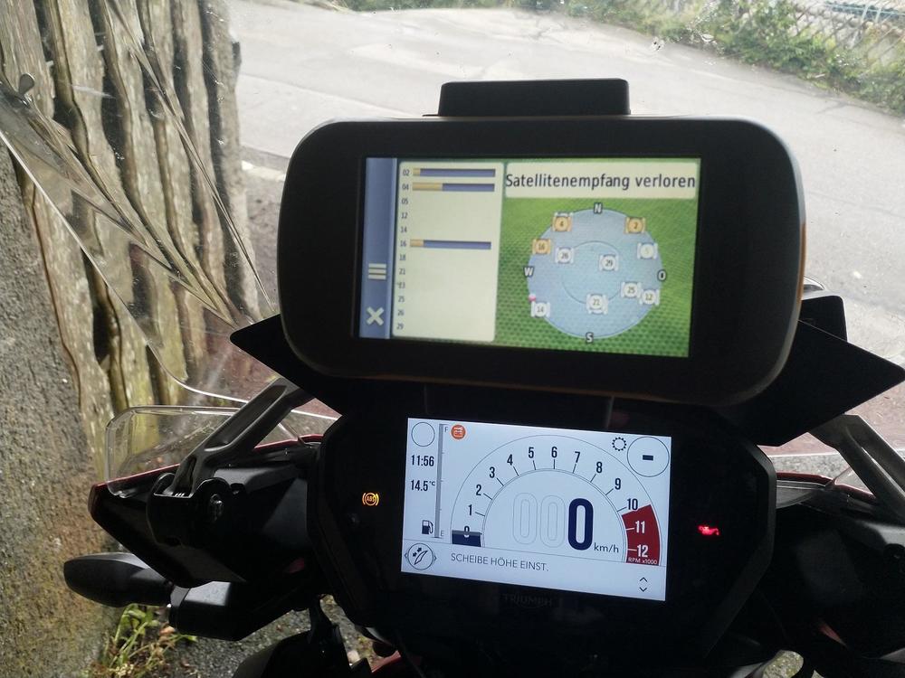

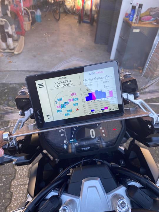

Hier mit dem neuen Zumo frisch von Garmin......
Bild 1: Zündung an
Bild 2: Zündung aus
Nichts verändert - zwischen den Fotos liegen 4 Sekunden......

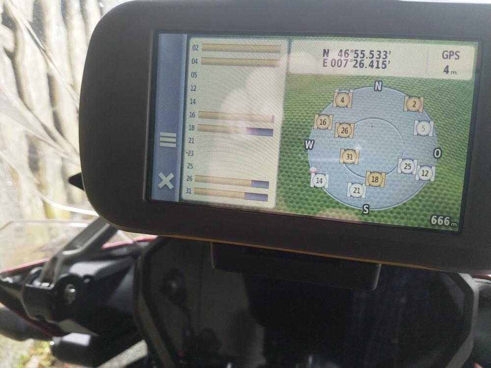

Noch zum Verhalten meines Montana 600, hier zwei Bilder, da ist es extrem.

Sehr schön auch auf den Fotos zu sehen die  luckyluke gemacht hat.
Im original Triumph Halter ist es kaum besser.......

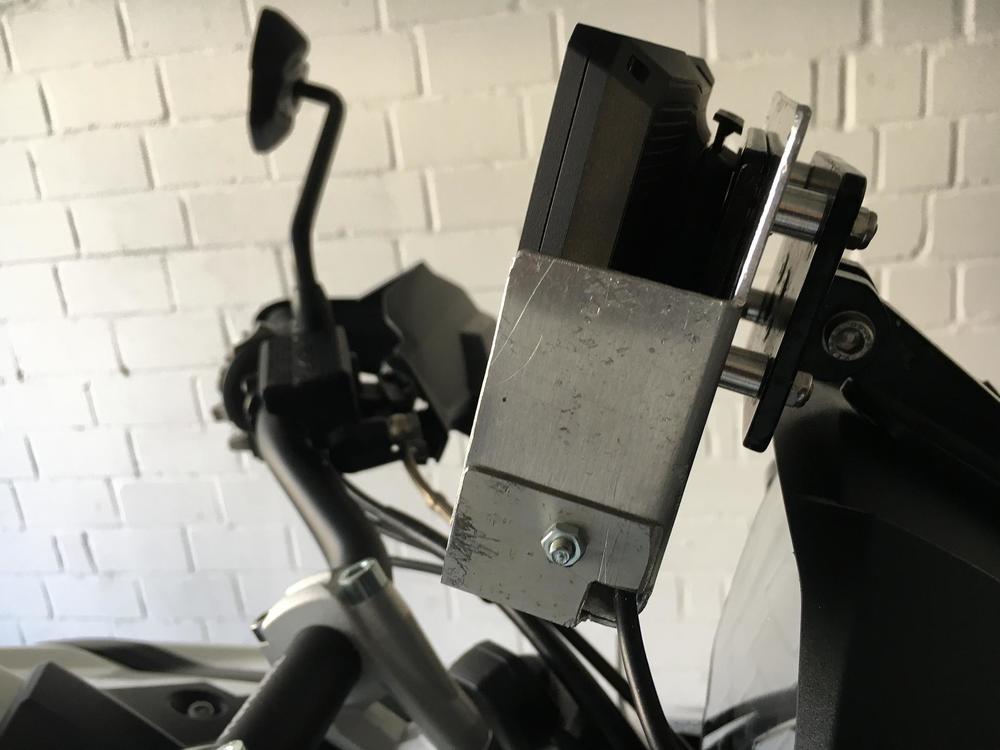

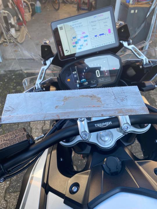

Hallo liebe Freunde,
ich habe für mich jetzt eine vorläufige Problemlösung konstruiert.
Vorläufig deshalb, weil nicht einzusehen ist, dass der Kunde dieses grundsätzliche Problem durch eigene Anpassungsarbeiten lösen soll. Also Triumph/Garmin müssen sich hier weiter um eine generelle Lösung bemühen.
Da jedoch auf eine Hardwarelösung (softwaretechnisch wird sich dieses Problem nicht lösen lassen) egal wie diese dann aussieht,  noch einige Zeit zu warten sein wird, habe ich mir mal Gedanken gemacht und habe auch eine akzetable Lösung gefunden.
Vorab ein Hinweis, was NICHT wirkt: Nämlich eine Verbesserung der Erdung des Anschlusses des TFT Instrumentes, wie es ein User im Naviboard vorgeschlagen hatte. Ich habe dazu eine zusätzliche Masseleitung an den Erdungsanschluss des Steckers zum TFT-Insrument gelegt. Das ist der Pin 9 am Anschlussstecker. Wenn man von vorne (aus Richtung Vorderrad) draufsieht, der Pin ganz rechts unten, schwarzes Kabel). Aber das bringt keinerlei Verbesserung.
Was auch NICHT wirkt, ist, die schwarze Kunststoffabdeckung, die oberhalb des TFT Instrumentes vorhanden ist, auf der Innenseite mit Kupferfolie auszukleiden. Das hat auch absolut keinen verbessernden Effekt und man hat den negativen Nebeneffekt, dass der Funkschlüssel nicht mehr erkannt wird.
Meine nächste Idee war, eine Abschirmungswanne um das Zumo XT zu legen und diese so zu konstruieren, dass ein möglichst optimaler Kompromiss aus Schutz vor der HF-Strahlung des TFT Instruments und einer möglichst geringen Beeinträchtigung des eigenen Satellitenempfanges des Zumo XT gefunden wird. Dazu hatte ich mir vorher ein Pappmodell gebastelt und dieses mit Kupferfolie beklebt. Über mehrerer Versuche mit Aufzeichnung der jeweiligen Empfangswerte Zündung AN und Zündung AUS habe ich dann die für mich optimale Form gefunden. Es ist durchaus möglich, dass da noch eine weitere Verbesserung möglich ist, aber ich wollte auch keine Doktorarbeit draus machen. Für meine Belange reicht es. Nach diesem Modell habe ich dann eine Abschirmwanne gemäß den nachfolgenden Bildern gebastelt. Die Wanne wird natürlich noch lackiert.
Eine generelle Bauanleitung ist hier nicht sehr sinnvoll, da mein Navihalter eine Eigenkonstruktion nach der Vorlage von Siddin ist, aber prinzipiell müsste die Beschreibung ausreichend sein:
  • Die Wanne besteht aus 2 mm Alublech
  • Höhe der Rückwand: 90mm
  • Breite: 160 mm
  • Höhe der Seitenwangen: 60mm
  • Tiefe der Seitenwangen und Tiefe der unteren Wange über die gesamte Breite: 35mm
  • Abstand der beiden oberen Befestigungslöcher des Plastikteils, in das das Zumo eingeklickt wird zum oberen Rand der Hinterwand: 25mm
Ob die beiden Winkel links und rechts unten überhaupt notwendig sind, habe ich nicht getestet, ich denke man könnte sie auch weglassen.

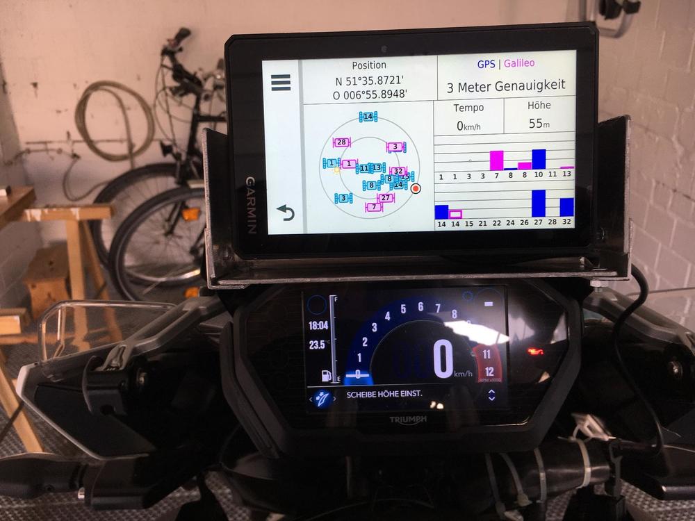

Diese Wanne führt zwar zu einer noch vorhandenen Beeinträchtigung bei Zündung AUS, aber diese ist, wie ihr an den Fotos weiter unten seht, absolut akzeptabel.
Bei Zündung AN verbessert sich jedoch die Beeinträchtigung erheblich und es ist m. E. eine durchaus befriedigende Navigation möglich.
Vielleicht hat ja der/die Eine oder Andere Lust, so etwas auch für sich nachzubauen.
Aber wie schon geschrieben, die Aufgabe der Hersteller bleibt bestehen, dieses Problem durch technische Maßnahmen zu lösen.
Wilfried
Bilder Wanne und Bilder Empfang Zündung AUS und Zündung AN:
bearbeitet von waxman

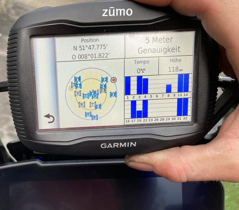

Ach was mir da noch gerade einfällt. Bei meinem Handytest ist der GPS Empfang ja auch eingebrochen. (Iphone 11 Pro MAX)
Jetzt vermute ich mal das die Connectivity-App auch auf die GPS -Daten zugreift um zu routen...........
Die Module liegen ja bei den Händler - bei manchen Modellen ist die Software ja fertig und das System funktioniert.
Bei anderen Modellen wäre die Software noch "nicht fertig" - was soll denn da so lange dauern die Software für die anderen Modelle anzupassen.
Könnte es möglich sein, daß das Problem mit "strahlenden Displays" und daher schlechtem GPS-Empfang zu tun hat ???
Wie gesagt nur laut gedacht.

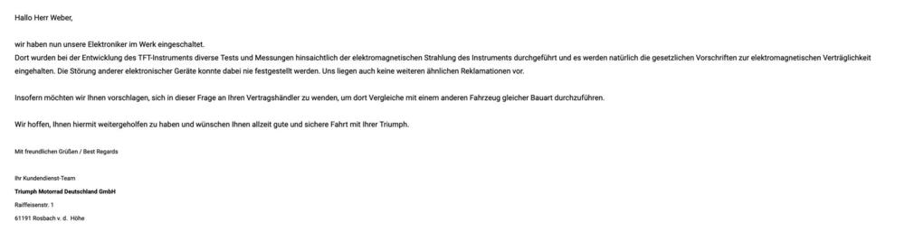

Ich habe jetzt eine Antwort von Triumph bekommen.
Ich möchte diese gar nicht kommentieren. Soll sich Jede(r) seine eigene Meinung darüber bilden.
Offensichtlich ist die Mail, die Frank und auch der Händler aus Düsseldorf an Triumph geschrieben hat, "verloren" gegangen. :mainzelpartyani:
Sehr geehrter Herr ,
für Ihre Anfrage möchten wir uns herzlich bedanken und wir bedauern die beschriebenen Unannehmlichkeiten mit Ihrem Navigationsgerät.
Wir möchten Ihnen vesichern, dass uns bislang keinerlei derartige Störungen durch die Instrumente bekannt geworden sind. Weder bei der Verwendung von Navigatonsgeräten, noch bei anderen elektronischen Geräten wie Mobiltelefonen. Insofern müssen wir davon ausgehen, dass nicht das TFT-Instrument, sondern dieses Navigationsgerät selber Grund für die Störungen ist. Deshalb möchten wir Ihnen empfehlen, sich in dieser Angelegenheit direkt an die Fa. Garmin zu wenden.
Wir bedauern, in dieser Frage leider nicht mehr für Sie tun zu können.
Mit freundlichen Grüßen / Best Regards
Ihr Kundendienst-Team
Triumph Motorrad Deutschland GmbH
Raiffeisenstr. 1
61191 Rosbach v. d.  Höhe
Wilfried

Das ist nicht nur unverschämt sondern auch gelogen und selten dämlich.
Wahrscheinlich können die bei Triumph nicht lesen - und falls doch verstehen sie das einfach nicht.
oder
da sitzen so viele Sachbearbeiter und die konnten sich noch nicht besprechen ;)
oder
das ist denen einfach schei.... egal!
Man hat ja leider auch keinen Namen oder Ansprechpartner also ist ja wohl auch keiner verantwortlich..........
Das ist echt traurig und absolut arm von Triumph........
Wenn  ich in 14 Tagen weiterhin nichts höre stelle ich alle Fakten und Dokumente zusammen und schicke das dann mit einem Begleitschreiben an 2 oder 3 Redaktionen von Motorradzeitungen.
@Wilfried: Schick doch die Mail mal zum Klisch weiter........
bearbeitet von Frank_Weber

Klar war nichts anderes zu erwarten von T Deutschland, immerhin haben sie geantwortet. Zur fehlenden Lesitung der Dicken gegenüber den Herstellerangaben gabs doch gar keine Reaktion, oder?
Man könnte sich als Hersteller bzw. Vertretung ja wenigstens mal die Mühe machen, dem Problem selbst auf den Geund zugehen und das zu testen mit Fahrzeugen und Navi, ist ja kein großer Aufwand....  wenn man gewillt ist.
Link zu diesem Kommentar
Auf anderen Seiten teilen
ich habe heute am Tiger 900 mit dem Zumo 340 und 595 getestet. Aus meiner Sicht sind die Verschlechterungen wenn das Display an ist nur gering.
Das Display von dem 595 ist leider so schlecht, dass man auf den Fotos nicht wirklich was erkennen kann. Daher hier nur die vom 340.
Ich würde das Zumo XT zurückschicken. Es ist eben in der jetzigen Version nicht kompatibel zur, ich sag mal, aktuellen Triunph Elektronik. Das XT in Verbindung mit der Triumph Armatur und alles was darin verbaut ist funktioniert nicht vernünftig.  Ich sage Armatur, weil ein TFT Display für sich betrachtet nicht strahlt.
Die Hersteller geben doch nie eine Garantie für das Funktionieren in allen Umgebungen. Ob Garmin; TomTom- alle haben Angaben zu irgendwelchen Einschränkungen was den Empfang oder andere Sachen betrifft.
Wenn man allerdings darauf angewiesen ist ein Fremdgerät in Verbindung mit einer werksseitig vorgesehenden Funktion zu nutzen gibt es Kompatibilitätslisten.
Zum Beispiel beim Triumph Konnektivitätssystem werden kompatible Telefone; Actioncams und Kopfhörer aufgelistet. Bei anderen Herstellern kompatible Helmsprechanlagen oder irgendein anderer Bluetooth Gerätekram e.t.c.
Es gibt irgendwann auch sicher eine Lösung dafür.

Hallo Franki_Tex,
hättest Du Dich etwas mehr mit dem Thema beschäftigt und richtig gelesen, hättest Du festgestellt:
1. Es betrifft nicht nur den Zumo XT sondern auch Iphone´s, Ipad´s, BMW Navigator und noch weitere GPS-Empfangsgeräte
2. Ich Triumph keinen grundsätzlichen Mangel vorwerfe, da das Motorrad ja ohne GPS einwandfrei funktioniert
3. Es soll einfach mal geprüft werden ob bei einer Display-Serie die Abschirmung nicht oder eventuell falsch montiert wurde (ist diese Möglichkeit so abwegig?)
4. Wenn Triumph nachweislich mehrere "Beschwerden" bekommt, auch von einem Ihrer Händler und die dann Wilfried antworten, daß es bisher keine Fälle dieser Art gibt, ist das für mich die Unwahrheit also GELOGEN
5. Sollte die Kombi TFT-Display mit Navigationssystemen (nicht nur Zumo XT) bei Triumph nicht richtig funktionieren fände ich einen Hinweis von Triumph oder eben auch von der Presse für den Verbraucher sehr hilfreich.
