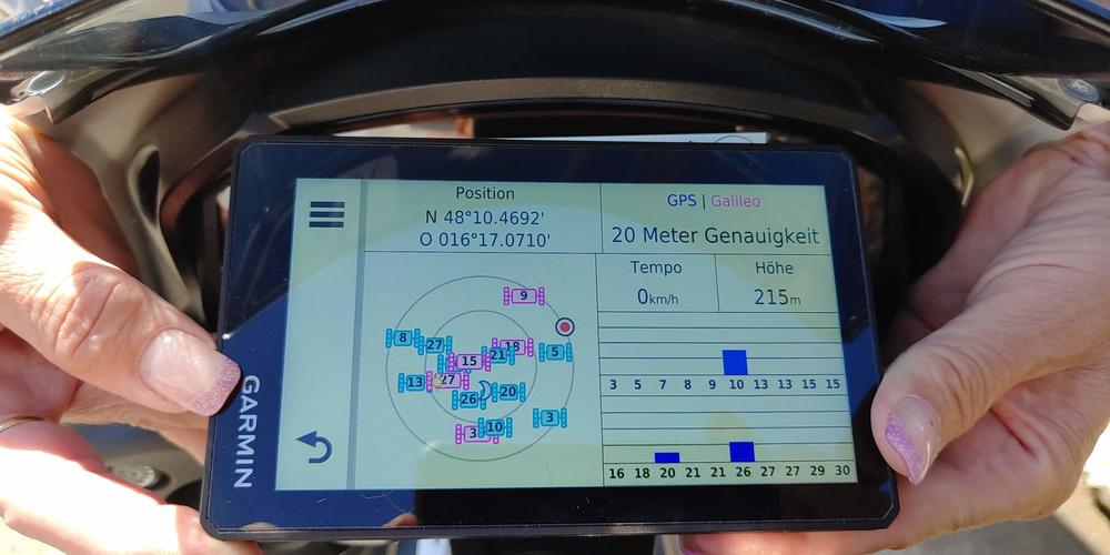

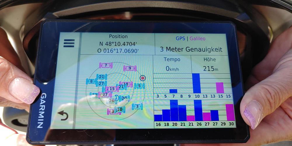

Rofor Posted May 26, 2020 Posted May 26, 2020 (edited) Soooo, gerade getestet - selbiges Problem mit dem TFT-Display auf der Street Triple R 765ccm von meiner Frau! Auch hier bricht der Empfang spürbar ein, wenn das Navi zu nahe am Display ist, siehe nachfolgende Bilder: Street Triple R 765ccm - Zündung ausgeschalten Street Triple R 765ccm - Zündung eingeschalten Ich hab' zusätzlich zum Beitrag im 'Zumo XT'-Forum bei ADVRiders auch noch einen Extra-Thread im 'Tigers'-Forum hinterlassen und @vienna_wolfe per PN auf seiner Facebook-Seite einmal kontaktiert. Der sollte ja eigentlich am ehesten zu Triumph durchdringen. Ebenfalls nehme ich morgen den Zumo XT zu unserem FTH mit und führe der Werkstatt-Meisterin das einmal vor... Edited May 26, 2020 by Rofor Quote

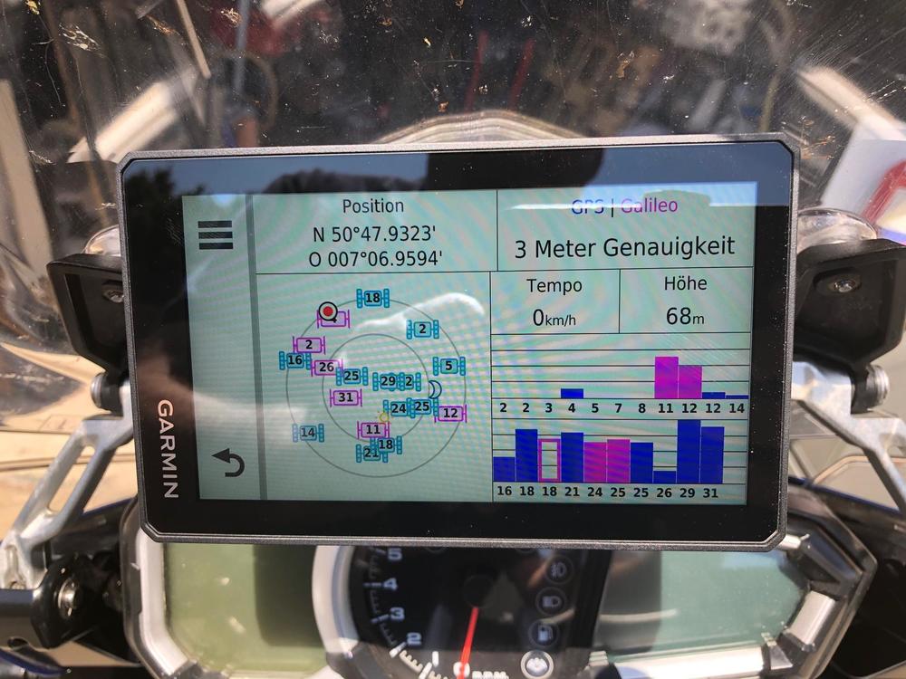

waxman Posted May 28, 2020 Posted May 28, 2020 Ich habe jetzt mehrere Rückmeldungen aus dem KTM Forum bekommen, aber noch keine aus dem GS-Forum. Die Kollegen aus dem KTM Forum haben es aber auch bei BMW's von Bekannten probiert. Es liegen sowohl bei KTM als auch bei BMW Empfangseinschränkungen in der Nähe des Displays vor, die aber bei Weitem nicht so drastisch sind, wie bei unseren Triumph Modellen. Da ist die Funktionalität in jedem Fall noch gegeben. Gruß Wilfried Quote

Rofor Posted May 28, 2020 Posted May 28, 2020 @Technikfan - dürfte nichts mit 'Keyless', sondern wirklich nur mit dem Display zu tun haben, siehe die Fotos von meinem Test an der Street Triple R 765ccm von meiner Frau! Ist ein 2018er Baujahr und hat das gleiche Display wie die 2018er Explorer. Bei der Street Triple gabs im Modelljahrgang 2018 kein 'Keyless' - das kann IMHO erst die 2020er RS... Quote
