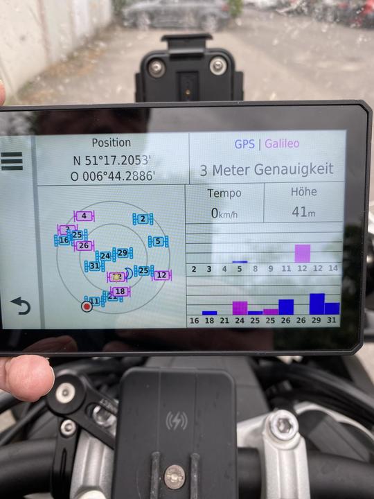

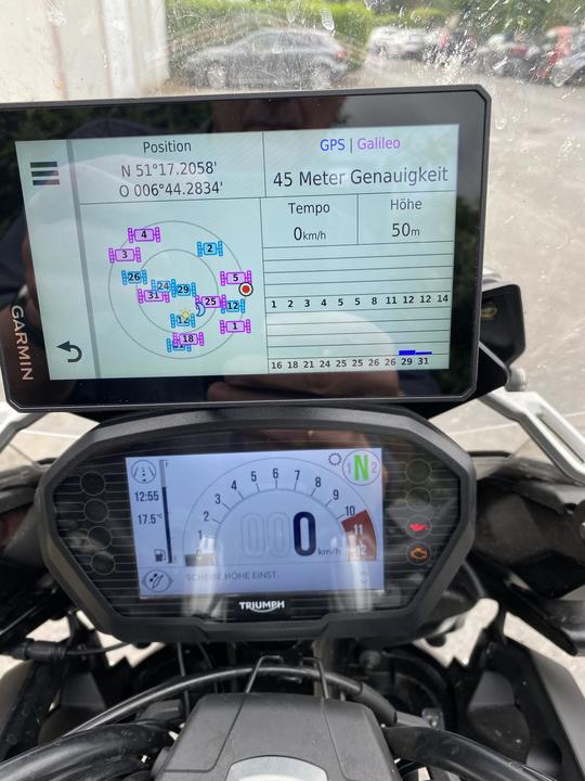

Frank_Weber Posted May 24, 2020 Posted May 24, 2020 (edited) Hallo Zusammen, ich wunderte mich, warum das XT oft neben den Strassen gefahren ist und habe mir das Feld GPS-Genauigkeit in den Reisedaten einblenden lassen. Die Genauigkeit wurde meist mit 20 oder 30 Meter angezeigt. Zuerst hatte ich die Scheibe in verdacht, denn wenn ich das Navi aus der Halterung nahm verbesserte sich der Satelittenempfang sofort. Okay Navi wieder in die Halterung - Empfang blieb gut ???? Aber Zwischenzeitig hatte sich die Zündung ausgeschaltet. Zündung ausgeschaltet- Satelittenempfang GUT - siehe Foto 0536 Zündung eingeschaltet - Satellitenempfang SCHLECHT - siehe Foto 0538 Maschine nicht bewegt- nichts verändert. Dann habe ich das Navi aus der Halterung genommen und über das Display der Tiger gehalten - Satellitenempfang VERLOREN bei Zündung ein siehe Foto 0540. Dann nur Zündung ausgeschaltet - sonst nichts verändert - Satelittenempfang -GUT siehe Foto 0541 Ich haben das jetzt hin und her versucht - immer mit demselben Ergebnis. Es scheint, als ob vom Display Funksignale gesendet werden vermutlich die Verbindung zum Schlüssel die den GPS-Emfang des XT einschränken bzw. sogar ganz behindern. Könnte das bitte jemand einfach mal mit seinem XT probieren und eine Rückmeldung geben. ZUMO direkt über das Display halten und den Empfang (länger auf die Balken links oben im Startdisplay drücken) prüfen. Dann alles so lassen und die Zündung einschalten ......... Vielen Dank!! Die Stromzufuhr zum SP-Halter hatte ich natürlich abgezogen....... das ist jedenfalls nicht die Ursache Edited May 24, 2020 by Frank_Weber Quote

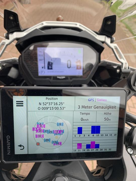

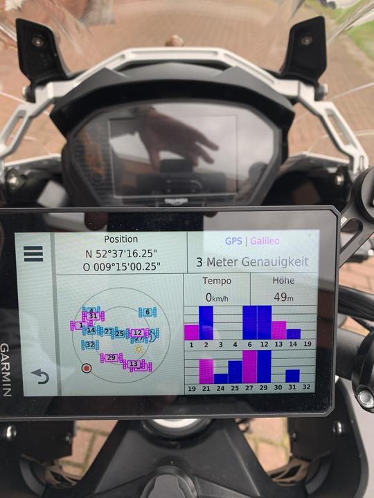

waxman Posted May 24, 2020 Posted May 24, 2020 Hallo Frank, ich war jetzt gerade in der Garage und hab’s mal getestet. Da scheint tatsächlich was dran zu sein. Ich hatte in der Garage bei geöffnetem Garagentor außerhalb der Halterung und in der Halterung ohne Zündung an vier von fünf Empfangsbalken. Als ich die Zündung das erste mal eingeschaltet hatte (Gerät in der Halterung), verlor das XT für etwa 5 Sekunden fast ganz den Satellitenempfang, nach fünf Sekunden gab es nur noch drei von fünf Balken. Ich hatte dann die Zündung mehrmals ein- und wieder ausgeschaltet. Dabei ging der Empfang bei Zündung ein jedesmal auf drei Balken zurück, bei Zündung aus wieder auf vier Balken hoch. Weniger als drei Balken wurde es aber auch bei Zündung an dann nicht mehr. Gruß Wilfried Quote

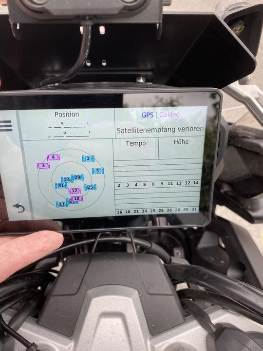

Frank_Weber Posted May 24, 2020 Author Posted May 24, 2020 Nimm es doch mal aus der Halterung und lege es auf das Display der Tiger. Einmal mi Zündung an und dann mit Zündung aus. Bei Zündung an, verliert er bei mir den kompletten Satellitenempfang.... Quote

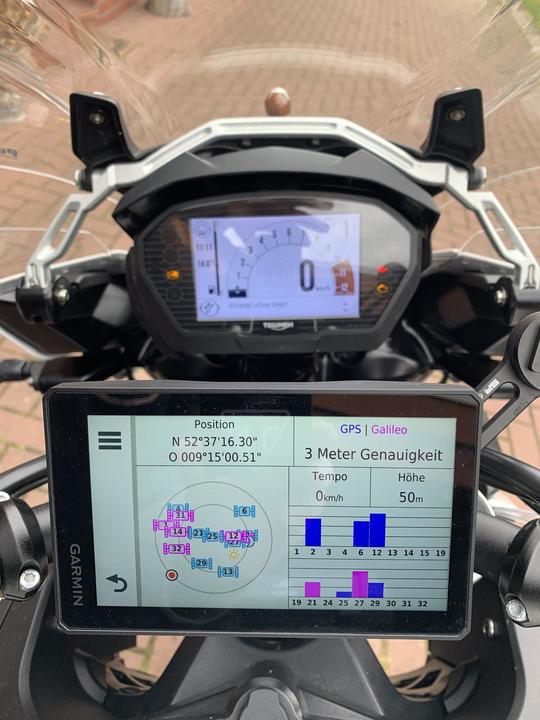

waxman Posted May 24, 2020 Posted May 24, 2020 Hallo Frank, ich habe das Ganze jetzt bei mir noch mal mit den detaillierten Satellitenempfangsinfos getestet. Ich habe den gleichen Effekt wie bei Dir. Bei Zündung an bricht der Satellitenempfang drastisch ein und geht von 3 oder 4 Meter Positionsgenauigkeit bei Zündung aus auf über 40 Meter Positionsgenauigkeit bei Zündung an zurück. Das ist natürlich mehr als ärgerlich. Ich werde jetzt bei der nächsten Tour am Donnerstag das ganze mal beobachten, wie es sich im Fahrbetrieb tatsächlich auswirkt. Leider habe ich mein 660er schon verkauft und kann nun micht mehr nachvollziehen, ob das beim 660er ähnlich war. Aber vielleicht kann das ja ein 660er Besitzer mal testen. Gruß Wilfried Quote
waxman Posted May 24, 2020 Posted May 24, 2020 Ich habe jetzt mal zum Einschalten der Zündung nicht den Funkschlüssel benutzt, sondern den Transponderschlüssel, den man an eine bestimmte Stelle am Heck halten muss, um die Zündung zu aktivieren. Der selbe Effekt. Der Satellitenempfang bricht drastisch ein. Ich möchte mal Tiger 800 Fahrer mit TFT Display und/oder Fahrer ohne Keyless Go, die im Besitz eines XT sind, bitten, mal zu testen, wie das da aussieht, damit man das Problem eingrenzen kann. Man sieht den Effekt schon an den Empfangsbalken im Display, aber noch viel intensiver, wenn man die Detailanzeige durch längeres Drücken auf die Empfangsbalken aktiviert, wie Frank schon geschrieben hatte. Gruß Wilfried Quote

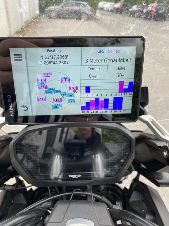

Frank_Weber Posted May 24, 2020 Author Posted May 24, 2020 Hab dann auch noch mal probiert. Normalen Satellitenempfang gibt es nur wenn ich das TFT mit Alufolie doppelt abschirme............... Das TFT muss als schon irgendwas abstrahlen, was den Zumo XT massiv stört. Vermutlich die drahtlose Verbindung zur Prüfung ob der Schlüssel in der Nähe ist??? Keyless go??? Im normalen Fahrbetrieb führt das zu erheblichen Einschränkungen in den Bereichen wo der Set-Empfang sowieso schlechter ist. Der Zumo kann dann auf viel weniger Satelliten zugreifen um vernünftig zu Routen. Quote

Frank_Weber Posted May 25, 2020 Author Posted May 25, 2020 (edited) @Klamo: Ich sehe da aber auch deutlich weniger Satelitten bei "Zündung" an und auch kleinere Balken........und das, obwohl Du schon weit weg bist. Wie gesagt maßgebend sind die Balken die angezeigt werden - die Genauigkeit wird nicht so oft aktualisiert - die kannste vergessen........ Edited May 25, 2020 by Frank_Weber Quote
waxman Posted May 25, 2020 Posted May 25, 2020 (edited) Hi Klamo, ich denke, das bessere Verhalten bei Dir hat was mit dem Abstand zum Display zu tun. Du hast das XT ja noch vor dem Lenker installiert, da entspricht die Empfangsqualität auch der Meinen bei dem Abstand. Lege es doch mal interessehalber direkt auf die Abdeckung über dem Display und guck dann, wie es da aussieht. Ich sehe auch wie Frank bei Dir schon eine Beeinträchtigung, die aber für eine funktionierende Navigation noch gering genug ist. Gruß Wilfried Edited May 25, 2020 by waxman Quote
Klamo Posted May 25, 2020 Posted May 25, 2020 Stimmt, ihr habt Recht, wenn ich das XT direkt auf das Display halte, bricht der Empfang weiter ein? Quote
Frank_Weber Posted May 25, 2020 Author Posted May 25, 2020 Hab jetzt wie Reinhard im Navi Forum vorgeschlagen hat den "Handy-Test" gemacht: Iphone 11 Pro MAX - Bluetooth, Mobilfunk und WLAN abgeschaltet. Die App "GPS Diagnostic" gestartet und das Iphone auf das Display gelegt. Voller Sat-Empfang - 16 Satelliten! Dann Zündung an - nach 3 Sekunden ALLE Satelliten weg - NULL -NIX Zündung wieder aus - alles nach 1-2 Sekunden wieder voll da! Also eindeutiger geht es nicht. Könnte vielleicht auch erklären, warum Triumph die seit Herbst 2019 angekündigte Navi-Lösung über Smartphone und TFT-Display nicht hinbekommt............ Quote
