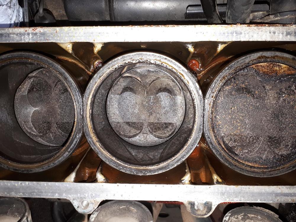

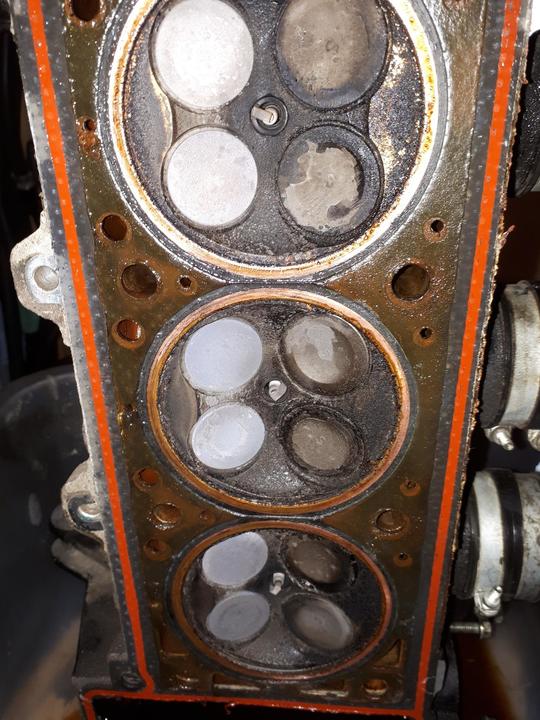

HansD Posted March 15, 2020 Posted March 15, 2020 Meine dame trinkt wieder ein wenig wasser und bringt das in das oel, ist nur ein wenig aber wenig ist zuviel. Also noch mal zylinderkopf runter und die zylinderbuschen mal auf die neue abdichten. So weit zu guht. Aber warum werden die abgasventiele (vast) zu heiss und is doch eine menge smutz auf den kolben en brenkammer? Könnte das die E10 sein? Ein jahr her sah das alles besser aus aber dat hatten wir hier in Holland nog E5. Oder habe ich etwas anderes ubersehen? Quote
VolkerS Posted March 15, 2020 Posted March 15, 2020 Hallo HansD, E10 würde ich mir auch verkneifen wie Onkel Trude schon gesagt hat. Ich glaube aber eher das dein "Ventil" Problem eher auf ein zu mageren Motor deutet und evtl. etwas knappes Ventilspiel, was wiederum nicht unbedingt etwas mit deinem Wasser im Öl zu tun hat. Quote
Erich1050 Posted March 15, 2020 Posted March 15, 2020 Hallo Hans, welche Zylinderkopfdichtung hast du denn beim letzten Mal verbaut? Wenn es die Original Dichtung von Triumph war, dann sind die Probleme wohl vorprogrammiert, da diese Zylinderkopfdichtungen nichts taugen. Frag mal den Jochen (Daytona), der kann dir da bestimmt weiterhelfen. Viele Grüße Erich Quote
HansD Posted March 15, 2020 Author Posted March 15, 2020 (edited) Danke so weit,das wasser problem wird das nicht gut saubern der zylinderbuchsen sein bevor dem einkleben . Die mischung; das blöde ist, ich habe noch nie an die mischung geschraubt, seit 10 jahren und 80k . Das spiel ist vor 5 k controliert. Die Englische seite vermutet kolbenringe und ventieldichtung versagen. Ich habe die kopfdichtung von Wolfgang ( ist aber auch aus UK ), die sieht noch gut aus, sie hat auch kein oel verbrauch, vragen vragen ? Am auspuf kein rauch oder oelgeruch. Plan jetzt ist zylinder buchsen neu einkleben, zusamen bauen, ventiespiel und gemisch controlieren und dan nur noch super tanken E5. Oder ich gewinne die lotterie und kauf mir kolbenring und dichtingen. Erstmal eine woche nachdenken ? Edited March 26, 2020 by HansD Quote

HansD Posted April 1, 2020 Author Posted April 1, 2020 (edited) Also die dame lauft wieder, die ersten 300km sind gefahren, das kuhlmittel bleibt wo es sein soll. Jemand( kann ich nicht mehr vinden wers wahr) hat mich geraten das original kuhlmittel zu gebrauchen, FN organik, die grüne , da nach seiner meiniung die zkd das neue zeug nicht mithalt. Könnte sein, oder nicht, ich bin zurück zum original da es zu viele slechte nachrichten gibt uber de zkd . Neues öl und filter natürlich, hat sie auf einmal probleme mit dem öldruk. Beim ersten start dauert es 2 bis 3 sekunden bis die leuchte erlist . Wenn einmal druk da ist gibt es kein problem mehr. Als lief das öl aus die leitung zurück nach ein anzahl stunden standzeit. Müss mal unterzuchen. Werde aber zo langsaam müde von der dame , hoffe das sie jetst mal wieder 50k lauft ohne probleme. Diese woche mal wieder 500 km fahren und mich wundern ob alles heile bleib. Bleib gesund alle Edited April 1, 2020 by HansD Slechtes Deutsch ? 1 Quote
