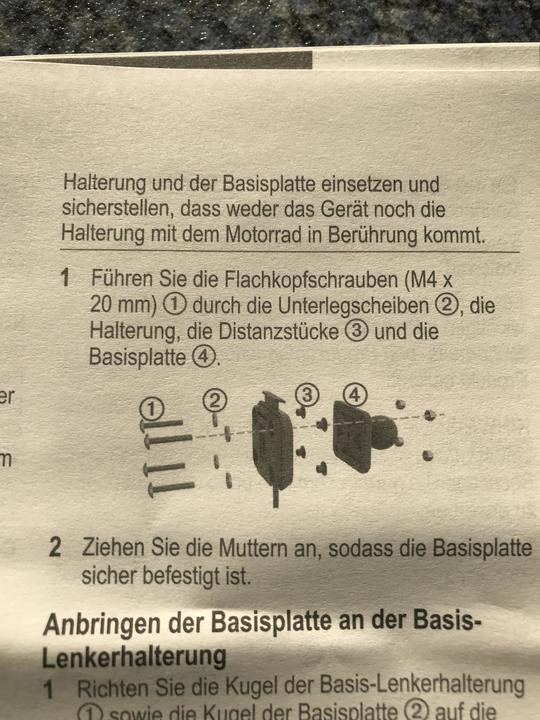

Spencer Posted March 27, 2020 Posted March 27, 2020 @Klamo hast Du die Unterlegscheiben absichtlich weggelassen? Gehören eigentlich vor den Halter: Quote
Klamo Posted March 27, 2020 Posted March 27, 2020 vor 1 Stunde schrieb Spencer: @Klamo hast Du die Unterlegscheiben absichtlich weggelassen? Gehören eigentlich vor den Halter: hallo Volker du hast natürlich recht, ich hatte es intuitiv zusammengeschraubt, aber Garmin möchte das anders herum haben, ich hatte die Distanzhülsen anders herum eingesetzt so das die Scheibe der Distanzhülse als Unterlegscheibe für die Schraube fungiert. Ich werde das natürlich umgehend ändern. Danke, Frank Quote
atze-ralf Posted March 27, 2020 Posted March 27, 2020 Upps hatte die Scheiben unter den muttern ? Wo steht denn die Reihefolge ? Gruss Atze Quote
Spencer Posted March 27, 2020 Posted March 27, 2020 In der Anleitung: Schraube- Scheibe-NaviHalter-Distanzhülle-Mopedhalter- Mutter Quote
Klamo Posted March 28, 2020 Posted March 28, 2020 vor 10 Stunden schrieb atze-ralf: Upps hatte die Scheiben unter den muttern ? Wo steht denn die Reihefolge ? Gruss Atze Hatte ich genau so, ist Maschinenbautechnisch auch so richtig, aber Garmin möchte das anders ? Quote
