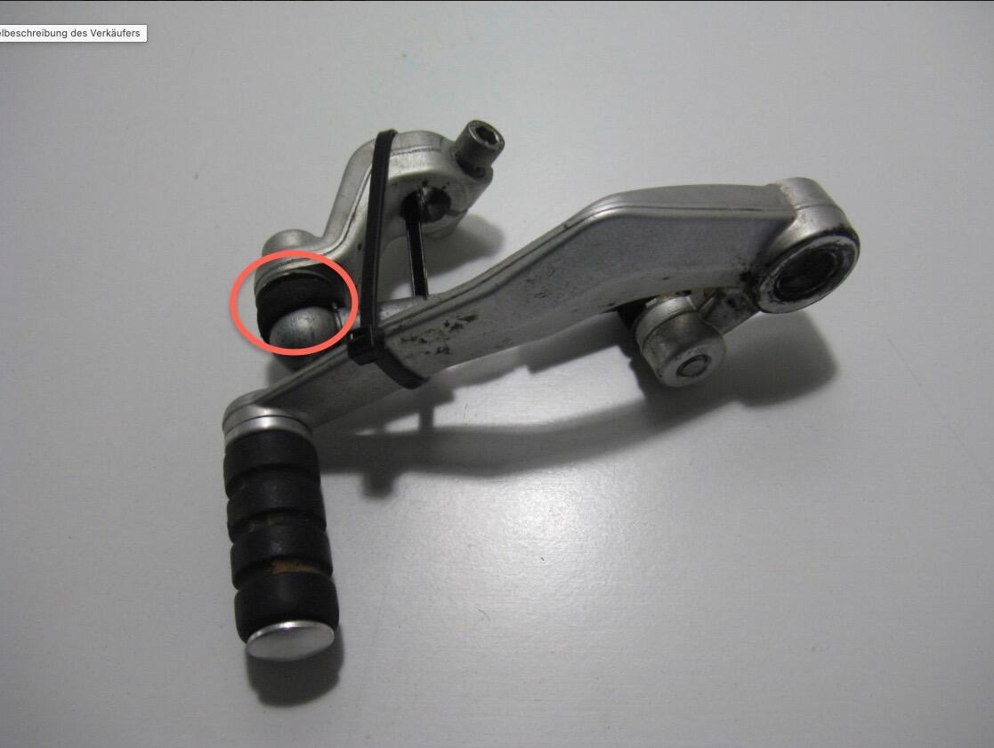

bechstein Posted August 31 Posted August 31 Moin, Moin! Bei einer genaueren Inspektion des Schaltgestänges ist mir aufgefallen, dass bei mir die beiden Moosgummi (oder was das auch immer war) fehlen. Im Bild habe ich mal den einen Ring rot umrandet. Brauche ich diese Gummiringe ? Kann ich die selbst ersetzen? Falls ja, mit was? Danke vorab. Walter Quote
Gummikuhfan Posted August 31 Posted August 31 Hallo Walter, brauchen brauch man die nicht. Nur wird zum einen das Fett, was an die Kugelköpfe gehört, schnell ausgewaschen und zweitens kommt schneller Dreck an die Kugelköpfe. Gut ist natürlich beides nicht. Das Thema hatten wir schon mal vor längerer Zeit und ich hatte eine preisgünstige Alternative zu den originalen von T gefunden. Schau mal in den alten 1050er Beiträgen nach. Und wechseln ist kein Problem. Klammer entfernen, Betätigung von der Kugel drücken, neuen Filzring drauf, Gestänge wieder aufdrücken, Sicherungsfeder wieder rein => fertig. 1 Quote

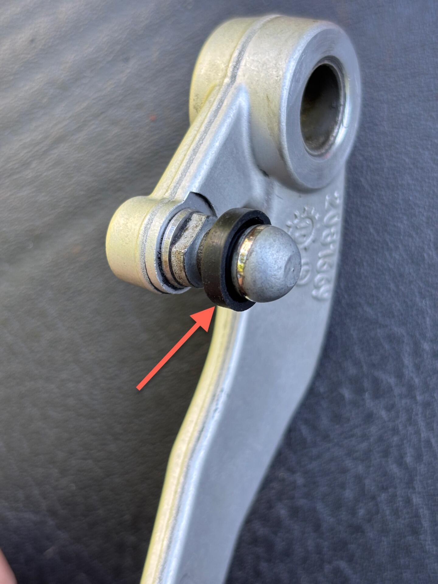

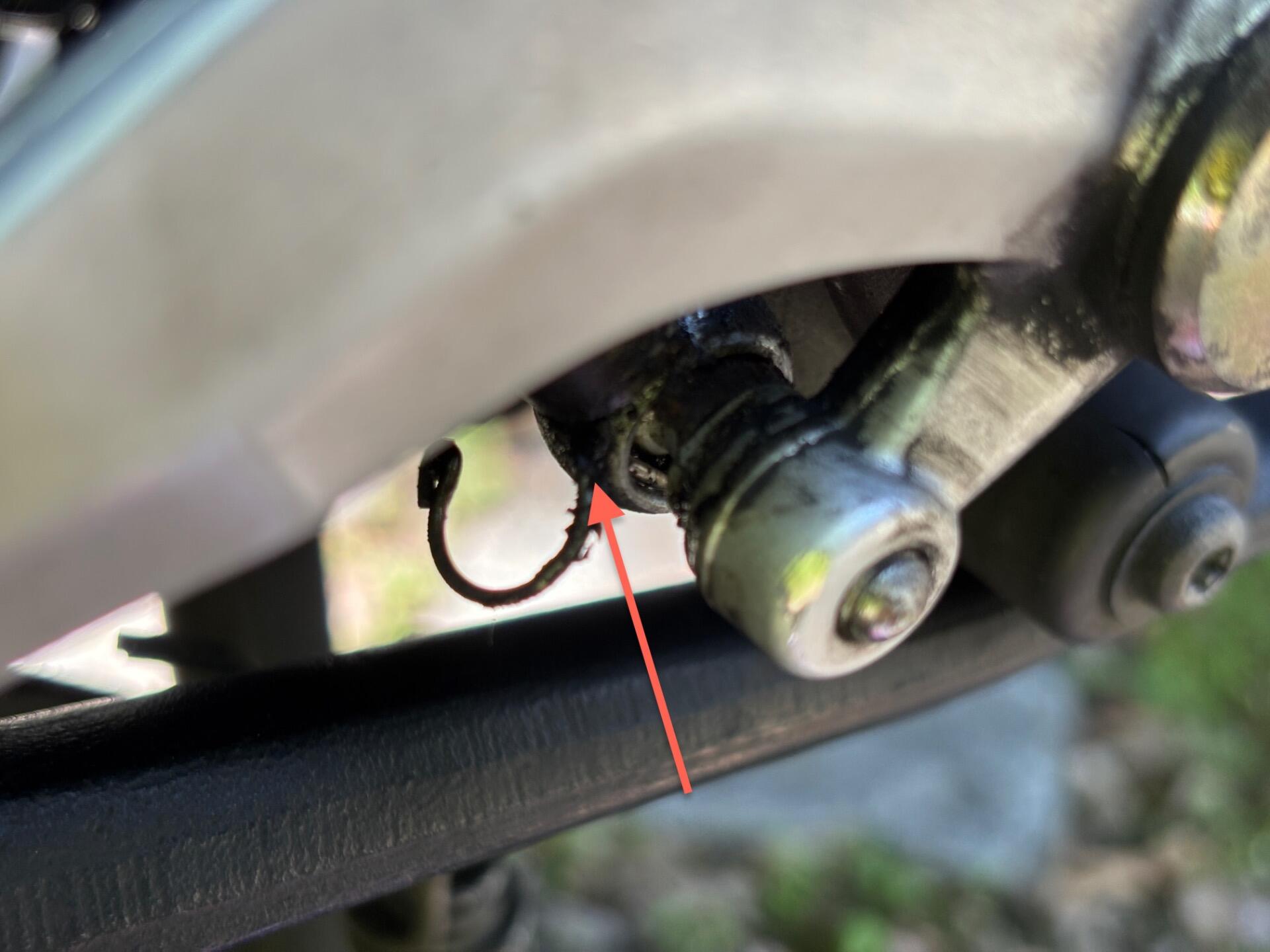

bechstein Posted Saturday at 12:41 PM Posted Saturday at 12:41 PM Danke für die Fügung. Damit niemand anders so dämlich vor dem Schalthebel kniet wie ich - zwei Bilder Im versifften Originalzustand musste ich unten wirklich suchen, um in der Kruste den Sicherungsring zu finden - Bild 1 zeigt das untere Kugelgelenk und den bereits aufgeklappten Ring. Die Pfeilspitze endet ziemlich exakt an dem winzigen Löchlein in der Außenschale vom Kugelgelenk. Bild 2 zeigt das Endergebnis (nach Bremsenreiniger und einer längere Session mit Polierwatte von "Niemals Matt") Hier ist die Ersatzdichtung markiert, die ich mir mit "M6 Neopren Kugelgelenk Dichtung" aus der Bucht gefischt habe - kostet dort weniger als ein Espresso... 1 Quote
