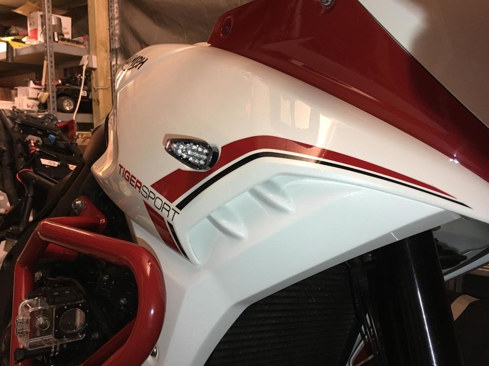

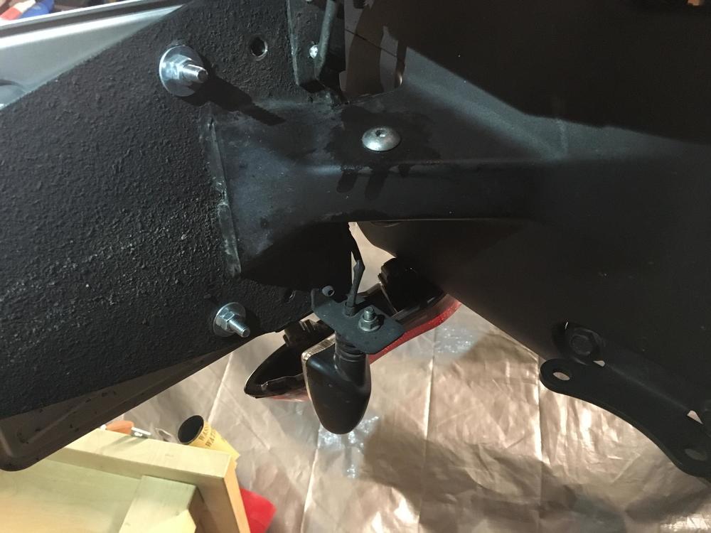

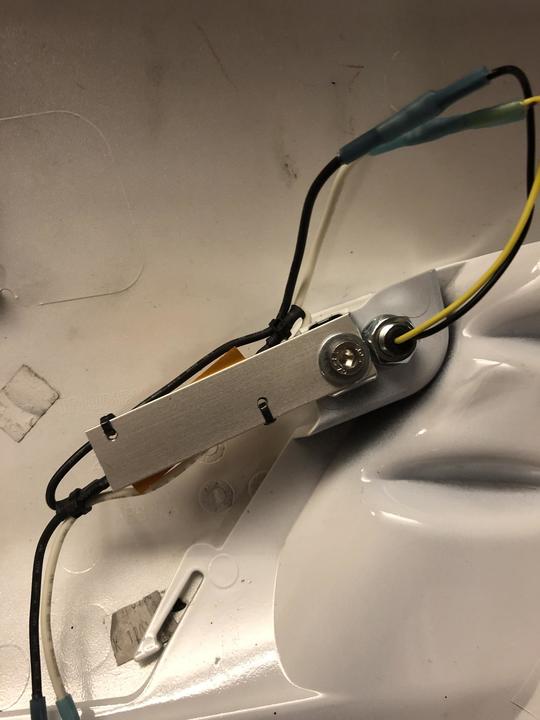

So, habe meiner Tiger Sport neue Blinker spendiert, den Blaze von Highsider mit Widerständen von Hashiru  DE000269117_50220000230  und noch eingenbau Kabel. Die Widerstände unter dem Rücklicht versteckt zwecks Kühlung. Nervig waren die tollen Schraubnieten an der Unterseite, sind dann auch gegen Schrauben mit Blechmuttern getauscht worden, war hier im Forum eine tolle Idee. Die Original Stecker habe ich bei Classicbike Raisch gefunden. War doch schon eine ganz schöne Fummelei mit den Steckern, aber finde es hat sich gelohnt, Taktfrequenz ist auch in Ordnung.

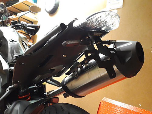

Allerdings habe ich das komplette Heckteil getauscht. Ich kann mich einfach nicht an diese "Nummernschildausleger gewöhnen. Die Aktion macht den Umbau dann allerdings aufwendiger.
Einen passenden neuen Unterbau mit Nummernschildhalter gibt es ja als Zubehör  (habe ich jedenfalls von meinem Händler bekommen)
Ich habe die Stecker vom alten Heck wieder verwendet und mit den Blinkerkabel verlötet, Schraumpfschlauch drüber und gut.
Ich gehe nicht davon aus, diesen "Ausleger" jemals wieder zurückzubauen und wenn kann ich die alten Stecker wiederverwenden (habe gut 2cm Kabel drangelassen).

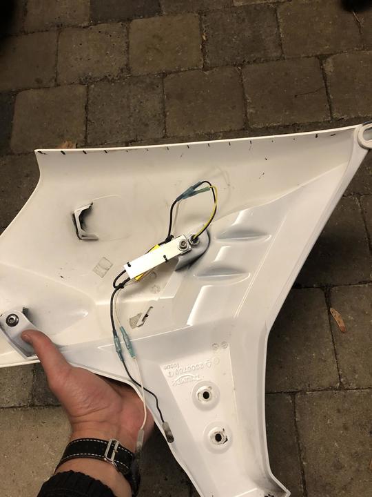

Mich nervt aber immer diese Aktion mit den Widerständen und habe deshalb immer ein lastunabhängiges Relais verbaut, allerdings fällt das aufgrund der Warnblinkfunktion wohl bei der Tiger aus.
Ich habe das Blinkrelais auch gar nicht identifizieren können, habe aber auch nur kurz geschaut.
Also habe ich die Widerstande verbaut und mit Kabelbinder am Rohr vom Heckrahmen fixiert, da können sie dann auch gut Wärme abführen.

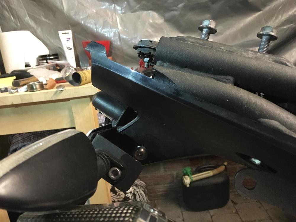

Diese Schraubnieten habe ich auch fast nicht rausbekommen. Das klappte nur mit Gefühl und Fummelei und wenn man den Heckunterbau noch tauscht, kommen da ja gleich noch einmal ein paar von den Dingern dazu.
Der Tipp mit den Blechmuttern ist nicht schlecht! DANKE :bang:

Das Heck von oben mit dem neuen Unterteil und dem Rücklicht in klar
Das Heck von unten
fast fertig!

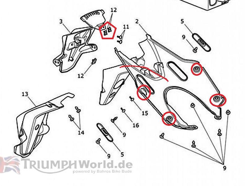

Du solltest zuerst die Unterverkleidung mit den Schrauben Nr. 9 abnehmen.
Dann kannst du, wenn du von oben in das Heck (dein Bild 1, nur von oben) hineinsiehst, die Schrauben Nr. 12 erkennen.
Mit einem langen Aufsatz und (glaube) einem 5er Inbus kannst du diese öffnen.
Damit wird der Träger des Kennzeichens am Heck befestigt.  An dessen Innenseite verlaufen in einem "Kanal" alle elektrischen
Zuleitungen ins Heck.

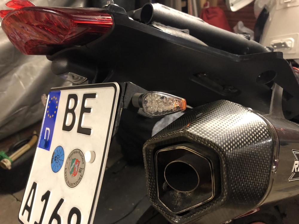

Danke für dein Angebot  Olli es hat aber auch so alles geklappt ??
Jetzt habe ich hinten auch ein paar schöne kleine Blinker dran und auch um ein viele hilfreiche Erfahrungen reicher
was die Elektrik angeht.
Zuerst beherzt mit dem Seitenschneider die vorhandenen Kabel abgezwackt und rausgezogen und anschließend die neuen Kabel
durch das Heck gefummelt,angefangen einen Widerstand zu installieren, zu testen und zu merken,  toll da hab ich wohl zwei zuviel ?
Jetzt gehts noch an den zusammenbau wo ich dann noch die Schraubnieten gegen die Lösung mit den Blechmuttern tausche.
