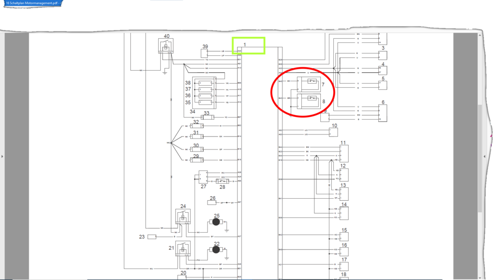

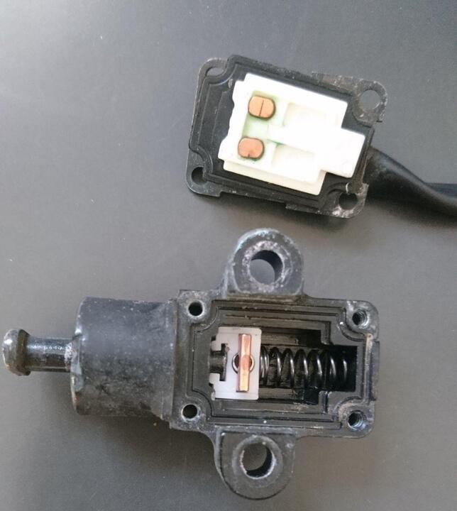

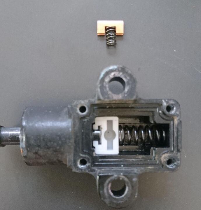

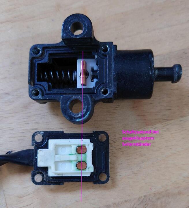

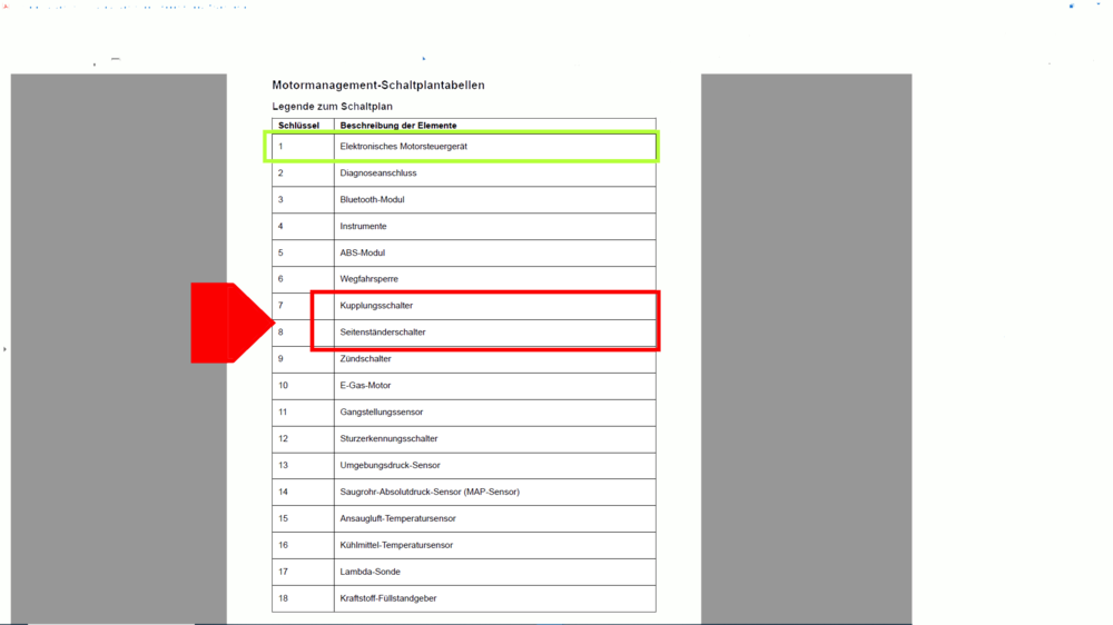

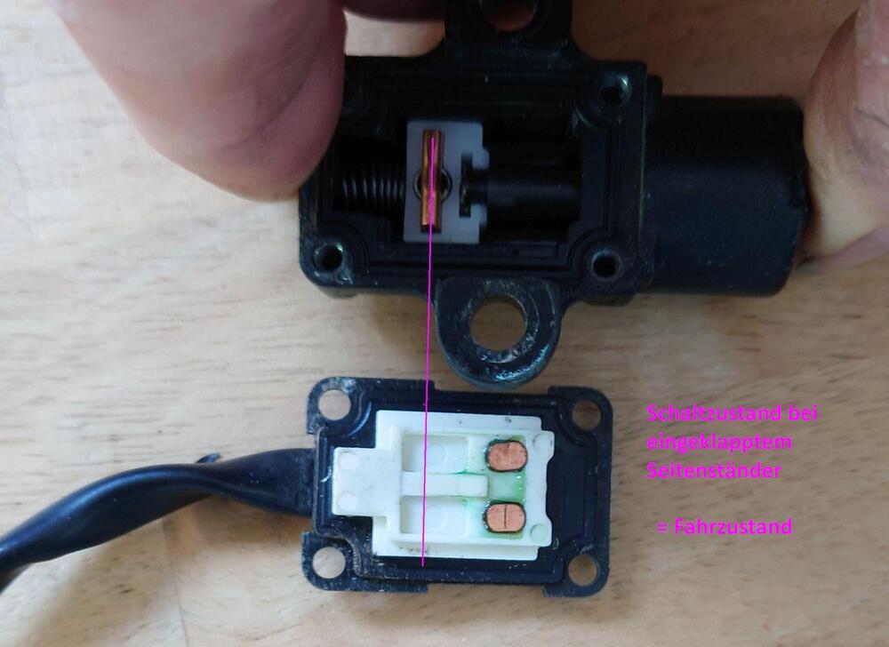

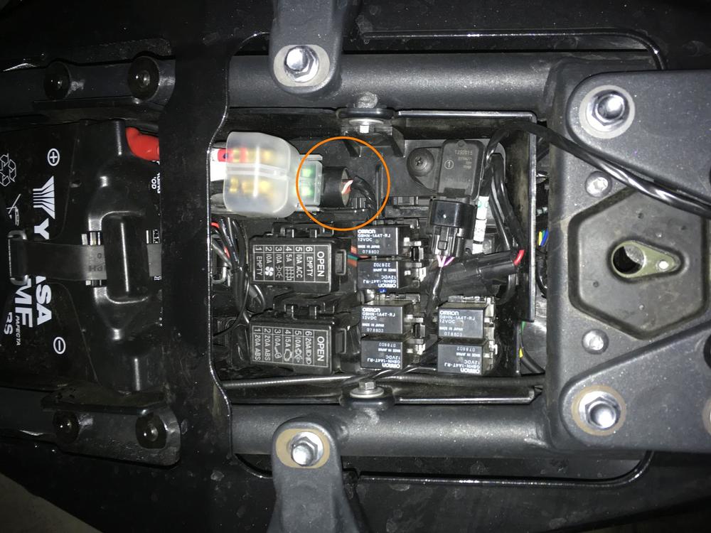

steppke Posted May 2, 2022 Posted May 2, 2022 Und da ist es wieder: die Motor-Aussetzer, vom ( 2020 erneuerten) Seitenständerschalter - alle 2 Jahre den Schalter tauschen ist irgendwie keine gute Option ... bin keine 3.000 Km seitdem gefahren. Ich bin jetzt soweit, dass ich denke, der Schalter ist gar nicht "kaputt" sondern dass die Aussetzer durch die Vibrationen in einem bestimmten Drehzahlbereich verursacht werden. Den originalen ersten Schalter (der ja defekt sein soll) hab ich noch und werde mich an dem mal versuchen, ob es da nicht was zum Optimieren gibt. Werde wieder berichten. Quote
steppke Posted May 2, 2022 Posted May 2, 2022 Für die folgenden Überlegungen ist immer davon auszugehen, dass sich das Getriebe NICHT im Leerlauf befindet, sondern immer ein Gang eingelegt ist. Im Leerlauf spielt die Stellung des Seitenständers - ein-oder ausgeklappt - keine Rolle. Es gibt also ein Zusammenspiel mit dem "Gang- oder Getriebesensor", der als Verursacher der Aussetzer irgendwie beteiligt sein könnte. Also: Bei ausgeklapptem Seitenständer drückt die große Feder den Bolzen aus dem Gehäuse heraus und der Kontakt zwischen den Kupferteilen wird geschlossen, der Zündstrom unterbrochen. Andersherum formuliert: bei eingeklapptem Ständer wird der Bolzen ins Gehäuse gedrückt und der Kontakt im Schalter unterbrochen und der "Zündstrom" (wie auch immer) hergestellt bzw. nicht mehr unterbrochen. Es ist ja eigentlich kaum vorstellbar, dass während der Fahrt durch (Motor-)Vibrationen so viel Bewegung im Schalter passiert, dass der Kontakt (kurzfristig) geschlossen werden könnte. Der Seitenständer drückt den Bolzen deutlich weiter rein (Wegstrecke), als der überlappende Bereich der Kontaktpunkte Kupferpunkte/Kupfer-U-Bügel groß ist = erzeugt also genug Abstand. Eine durch Vibration ausgelöste Bewegung zur ungewollten Kontakterzeugung scheint mir danach eigentlich ausgeschlossen. Danach ist meine Theorie hinfällig und auch auch meine Vermutung, die kleine Feder unter dem Kupfer-U-Bügel könnte ein wenig zu kurz oder zu schwach sein, um dauerhaft den Kontakt zu halten, nicht als Ursache für die Aussetzer verantwortlich. Wenn also der Seitenständerschalter oder das Kabel oder der Stecker/Steckverbindung einen Defekt haben sollte, dann wirkt sich das nur so aus, dass der Motor trotz ausgeklapptem Seitenständer weiterlaufen würde? Wenn ich hier falsch liegen sollte, korrigiert mich bitte. E-Technik ist nicht meine Stärke. Und bitte kommt mir jetzt nicht wieder mit "Wasser im Tank, schlechter Sprit, Benzinzusätze" etc, daran glaube ich nicht. Die Aussetzer spielen sich ja in einem ganz bestimmten Drehzahlbereich ab. Könnte es auch ein Problem des unterbrochenen "Masse-Schluss" sein? Ich kann mir aber nicht vorstellen, dass der Masse-Schluss (falls überhaupt für dieses Bauteil nötig) über den Rahmen-Seitenständer-Bolzen-Kontakt erzeugt wird. Ich werde den Seitenständer-Schalter einfach mal stilllegen indem ich die Steckerverbindung trenne ... und schaue, was dann passiert. Dann müsste der Motor ja weiterlaufen, wenn man den Seitenständer ausklappt? Und was auch einleuchtet, ist die Tatsache, dass man das Motorrad auf dem Seitenständer stehend (logischerweise im Leerlauf) starten kann - ein Hauptständer ist serienmäßig nämlich nicht vorhanden. Allerdings muss dann zwingend die Kupplung gezogen werden, sonst startet der Motor nicht. Somit wirken schon 3 mechanische Schalter-Komponenten auf den Anlassvorgang ein, das Zündschloss, den Starterknopf und den Killschalter mal außen vor gelassen. Quote

Cloanto Posted May 3, 2022 Posted May 3, 2022 (edited) vor 22 Stunden schrieb steppke: Für die folgenden Überlegungen ist immer davon auszugehen, dass sich das Getriebe NICHT im Leerlauf befindet, sondern immer ein Gang eingelegt ist. Im Leerlauf spielt die Stellung des Seitenständers - ein-oder ausgeklappt - keine Rolle. Es gibt also ein Zusammenspiel mit dem "Gang- oder Getriebesensor", der als Verursacher der Aussetzer irgendwie beteiligt sein könnte. Also: Bei ausgeklapptem Seitenständer drückt die große Feder den Bolzen aus dem Gehäuse heraus und der Kontakt zwischen den Kupferteilen wird geschlossen, der Zündstrom unterbrochen. Andersherum formuliert: bei eingeklapptem Ständer wird der Bolzen ins Gehäuse gedrückt und der Kontakt im Schalter unterbrochen und der "Zündstrom" (wie auch immer) hergestellt bzw. nicht mehr unterbrochen. Es ist ja eigentlich kaum vorstellbar, dass während der Fahrt durch (Motor-)Vibrationen so viel Bewegung im Schalter passiert, dass der Kontakt (kurzfristig) geschlossen werden könnte. Der Seitenständer drückt den Bolzen deutlich weiter rein (Wegstrecke), als der überlappende Bereich der Kontaktpunkte Kupferpunkte/Kupfer-U-Bügel groß ist = erzeugt also genug Abstand. Eine durch Vibration ausgelöste Bewegung zur ungewollten Kontakterzeugung scheint mir danach eigentlich ausgeschlossen. Danach ist meine Theorie hinfällig und auch auch meine Vermutung, die kleine Feder unter dem Kupfer-U-Bügel könnte ein wenig zu kurz oder zu schwach sein, um dauerhaft den Kontakt zu halten, nicht als Ursache für die Aussetzer verantwortlich. Wenn also der Seitenständerschalter oder das Kabel oder der Stecker/Steckverbindung einen Defekt haben sollte, dann wirkt sich das nur so aus, dass der Motor trotz ausgeklapptem Seitenständer weiterlaufen würde? Wenn ich hier falsch liegen sollte, korrigiert mich bitte. E-Technik ist nicht meine Stärke. Und bitte kommt mir jetzt nicht wieder mit "Wasser im Tank, schlechter Sprit, Benzinzusätze" etc, daran glaube ich nicht. Die Aussetzer spielen sich ja in einem ganz bestimmten Drehzahlbereich ab. Könnte es auch ein Problem des unterbrochenen "Masse-Schluss" sein? Ich kann mir aber nicht vorstellen, dass der Masse-Schluss (falls überhaupt für dieses Bauteil nötig) über den Rahmen-Seitenständer-Bolzen-Kontakt erzeugt wird. Ich werde den Seitenständer-Schalter einfach mal stilllegen indem ich die Steckerverbindung trenne ... und schaue, was dann passiert. Dann müsste der Motor ja weiterlaufen, wenn man den Seitenständer ausklappt? Und was auch einleuchtet, ist die Tatsache, dass man das Motorrad auf dem Seitenständer stehend (logischerweise im Leerlauf) starten kann - ein Hauptständer ist serienmäßig nämlich nicht vorhanden. Allerdings muss dann zwingend die Kupplung gezogen werden, sonst startet der Motor nicht. Somit wirken schon 3 mechanische Schalter-Komponenten auf den Anlassvorgang ein, das Zündschloss, den Starterknopf und den Killschalter mal außen vor gelassen. Überprüf doch mal den Kupplungsschalter bzw. auf Kabelbruch an den Schaltern. Der Schalter für den Seitenständer muß der Stromkeis geöffnet sein im eingelappten Zustand. Kupplungsschalter , Seitenständer , Getriebeschalter bilden die Sensorik das du Fahren kannst ,die dann von der ECU abgefragt werden. Edited May 3, 2022 by Cloanto text Quote
steppke Posted August 30, 2022 Posted August 30, 2022 Und immer wieder... der Seitenständerschalter? Oder ist es ein andres Problem, ein anderer Verursacher für die "Zündaussetzer"? Es gibt ja noch einen Sensor, der registriert, ob ein Gang eingelegt ist und einen, der merkt, ob die Kupplung gezogen ist. Die könntennatürlich auch durch "Vibration" für Unterbrechungen der relevanten Stromkreise verantwortlich sein. Aber wie prüft man die? Im Leerlauf verrichten die ja ihren Dienst ordentlich, also so wie sie sollen. Und bei 160 km/h werde ich kaum die Kupplung ziehen und dann den Seitenständer ausklappen bzw. ohne gezogene Kupplung den Seitenständer ausklappen. Obwohl, in einer laaaanggezoooogenen Rechtskurve ...? Jedenfalls: nachdem ich also den Kabelstecker des Seitenständerschalters 2x abgezogen und wieder aufgesteckt hatte, schien das Problem beseitigt. NEIN, ist es nicht! Es ist nach weiteren gefahrenen ca. 1.000 km wieder aufgetreten. Ich werde jetzt den Seitenständer mit einem Kabelbinder in seiner eingeklappten "Fahrposition" fixieren so fest es geht. Dann folgt eine Testfahrt. Dabei werde ich auch nochmal prüfen, ob das Problem der Zündaussetzer - bei Konstantfahrt und beim "langsamen" beschleunigen nur im 6 Gang oder auch in den Gängen 3-5 Auftritt. Zur Erinnerung: die Drehhzahl, bei der die Aussetzer zu reproduzieren sind, liegen so um die 6.000 bis 7.0000 U/min. Das sind dann im 6. Gang 150 -160 km/h - folglich nicht landstraßenrelevant, da ich da nur beim "Durchladen" der Gänge diesen Drehzahlbereich kurzfristig erreiche. Nervt aber trotzdem. Ist noch jemand hier, der an einer Ursachenforschung interessiert ist? Und hat jemand schon mehr als nur 1 Schalter getauscht? VG Steppke Quote
Silver Rider Posted August 30, 2022 Posted August 30, 2022 vor 22 Minuten schrieb steppke: Und immer wieder... der Seitenständerschalter? Servus ....... nein, nicht zwingend. Ich hatte bei meiner Sport so bei 25 T km auch mal diese kurzen Aussetzer bei Stoff auf der Bahn. Rein vom Bauchgefühl her, habe ich mal einen guten Reiniger ( MOTUL oder Liqui Moly der Wasser neutralisiert ) in den Tank gekippt. Mein Motto, " es kann nicht schaden" und ich hatte es nie wieder. Es muss ja nicht zwingend mit der Zündung zusammen hängen, es kann durchaus eine ganz kurze Unterbrechung vom Benzinfluß sein. Irgendein Schmutz oder ein Tropfen von Kondenswasser welches sich mit den Jahren unten im Stahltank angesammelt hat. Gerade auf der Bahn, wenn man bei Speed ordentlich Gas gibt, kann es das durchziehen und eben für kurze Aussetzer sorgen. Ich meine ja nur u. spreche jetzt von meinen Erfahrungen auch bei anderen Motorräder von mir. Wie zbs. Ducati . Hundert Pro wissen tue ich es natürlich nicht, aber einen Versuch wäre es wert. Grüße Gerhard Quote
steppke Posted August 30, 2022 Posted August 30, 2022 Vielen Dank für Deine schnelle Antwort, Gerhard ... aber das hatten wir ja schon weiter oben diskutiert: ich glaube zu 100 % NICHT an Wasser oder Verunreinigungen im Tank. Da spricht einfach dagegen.. - es tritt nur bei einer definierten Drehzahl/Drehzahlbereich auf - die Unterbrechung ist nur ein Bruchteil einer Sekunde - beim Durchbeschleunigen - außer im 6. Gang - tritt das Problem offensichtlich nicht auf (werde ich aber nochmals testen!) - nach dem 1. Wechseln des angeblich defekten Schalters war tatsächlich einige Monate Ruhe, aber es kam wieder - durch Abziehen des Steckers am ausgetauschten SChalter war ca. 1.000 km Ruhe, aber es kam wieder - das Ganze "fühlt sich digital an" (das ist mehr als nur ein vages Bauchgefühl) - soll ich jetzt in einen dann 3. Schalter investieren (den originalen mitgerechnet)? Ich tippe eher auf den "Getriebesensor" oder "Kupplungssensor", da der Seitenständerschalter sehr simpel aufgebaut ist und rein mechanisch einen weiten Toleranzbereich aufweist (siehe Fotos oben) Vielleicht klinkt sich noch jemand aus der alten Diskussion wieder ein? 1 Quote
