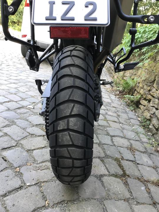

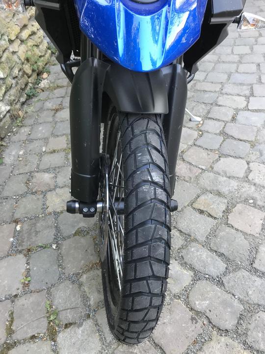

Guest Posted July 3, 2018 Posted July 3, 2018 (edited) Nach einer ausgiebigen Sardinien Tour, mal ein kurzer Abriss: Die Reifen sind toll, auf der Strasse als auch im leichten Gelände positiv: Super Handlichkeit Kein Rutschen auf Asphalt, super Rückmeldung in Schräglage, TC greift so gut wie nie ein, was beim BS BW deutlich schlechter war Kein bemerkbares Aufstellmoment beim Bremsen in Schräglage Sensationelle Naßhaftung negativ Verschleiß Hinterreifen, der ist nach ca 4.000km so gut wie abgefahren, ca 80% Profil sind verbraucht. Das könnte aber auch am aggressiven Rauhasphalt Sardiniens liegen ? Der Vorderreifen singt, nein er jault bei ca 100km/h, was absolut nervtötend ist, selbst meine Reisebegleiter haben das Singen von meinen Reifen auf Ihren Moppeds gehört. Leichte Pendelneigung um die Hochachse bei > 150km/h auf der Autobahn und nur wenn man die Windschleppe eines LKW erwischt. Was aber gut beherrschbar ist. Bilder vom Reifenzustand liefere ich am nächsten Wochenende nach. Der Vorderreifen ist noch sehr gut in Schuss, der macht noch mindestens 1x neuen Hinterreifen mit Edited July 3, 2018 by Guest Quote
