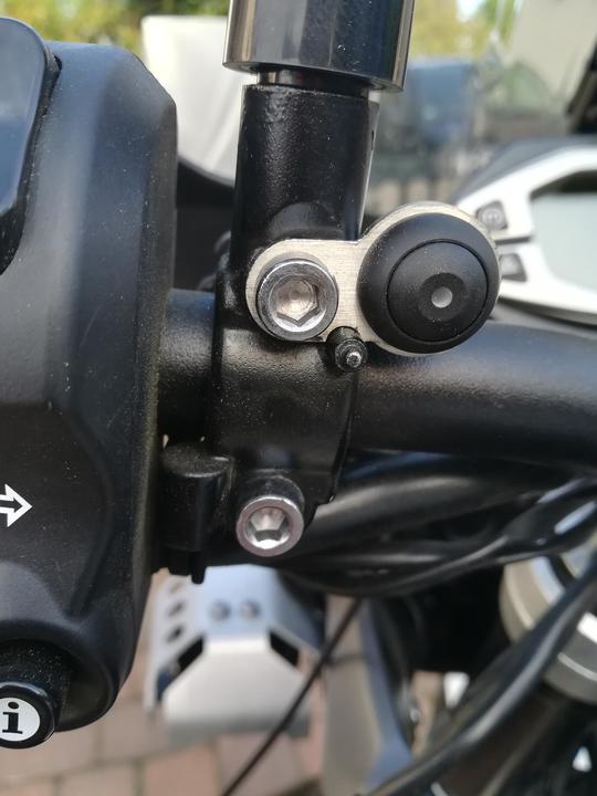

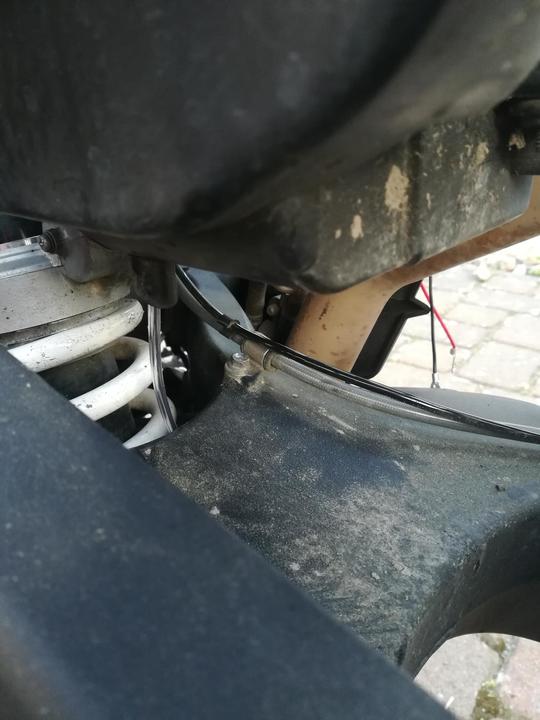

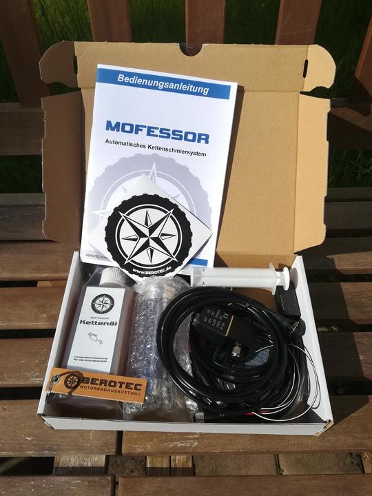

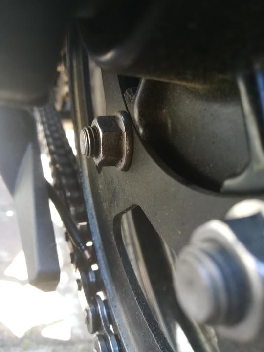

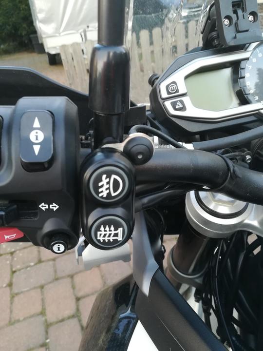

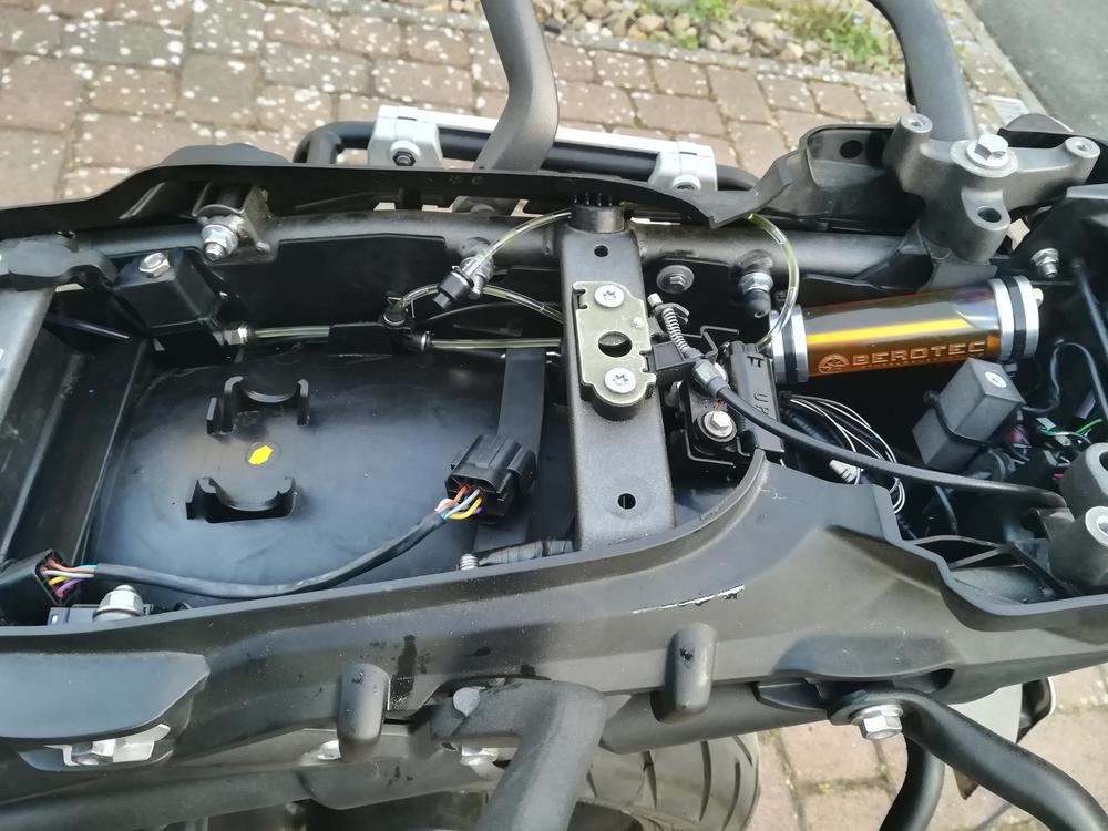

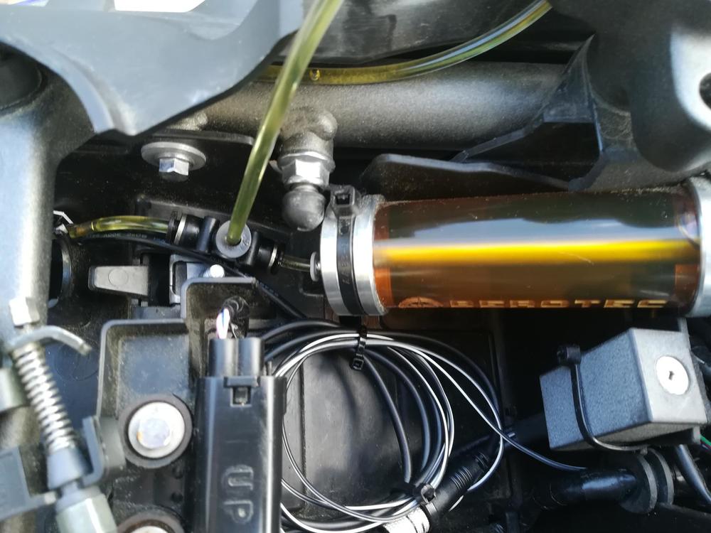

knatterton Posted May 5, 2018 Posted May 5, 2018 (edited) Moin Forum, nach nun 27 Jahren Motorradfahren habe ich endgültig die Nase voll vom Kette schmieren. Nach langer Recherche habe ich den Berotec Mofessor entdeckt. Diesen finde ich vom Preis und Konzept her sehr gut. Also Bestellt! Nach ein paar Tagen kam das Paket an: Ich habe erst einmal den Regenschalter angebaut, das Halteblch musste ich etwas bearbeiten dan passte es perfekt. Nun musste ich einen Platz für den Tank finden, dieser muss leicht schräg eingebaut werden, so daß das Öl unten abfließen kann, hochkant geht bestimmt auch. Das Magnetventil muss dann, ebenso wie das T-Stück zum befüllen, danach platziert werden da das System mit Schwerkraft arbeitet. Ich habe mich entschieden Steuerung und Tank im Heck unsichtbar unterzubringen und den geschalteten Plus vom Rücklicht abzunehmen. Ein Stromdieb liegt dafür bei. Laut Aussage vom Triumphhändler nehmen die dort auch immer den Strom ab. Daß der Füllstand vom Tank nicht sichtbar ist stört mich nicht. Ich schaue nach 2000 km mal wieviel ich nachfüllen muss dann schaue ich in Intervallen nach. Edited May 5, 2018 by knatterton Quote

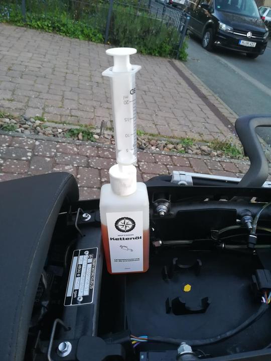

knatterton Posted May 5, 2018 Author Posted May 5, 2018 (edited) Da das Forum eine begrenzung für Dateigrößen hat teile ich den Beitrag. Der Tank wir über das T-Srück, auf dem sich eine Verschlusskappe befindet, mit der mitglieferten Spritze aufgefüllt. Die Spritze passt perfekt auf die Ölflasche des im Lieferumfang enthaltenen Öls. Die Auftragsdüse habe ich nahezu unsichtbar am Kettenschutz befestigt. Die Ölleitung habe ich unterhalb der Batterie durch den Wasserablauf geführt und dann in die Schwinge hinein. Edited May 5, 2018 by knatterton Quote
knatterton Posted May 5, 2018 Author Posted May 5, 2018 So ist das System von außen nahezu unsichtbar. Nach 100 km Testfahrt ist die Kette auf Stufe 1 ausreichend geschmiert. Das werde ich weiter beobachten und ggf. die Menge noch nachjustieren. Sollte ich auf einer größeren Tour merken daß die Kette zu trocken läuft ist das kein Problem. Der Regenschalter verfünffacht die Auftragsmenge. So kann ich ggf. während der Tour nachölen. Ich werde hier weiter von meinen Erfahrungen berichten. Für den Preis finde ich das System sehr durchdacht. Alles ist gut verarbeitet und leicht zu montieren. Die Steckverbindungen für die Olleitung sind super. Alle Kabel sind lang genug und die Steckverbindungen sehr solide, wasserdicht und vertauschungssicher. Den Kleinserienstatus sieht man nur am 3-D gedruckten Gehäuse der Steuerung. Da dieses jedoch komplett vergossen ist, ist das von der Stabilität her kein problem. Berotec gewährt 5 Jahre Garantie auf das System, wie ich mich kenne habe ich das Motorrad jedoch nicht so lange ? Wenn jemand noch weiter Details oder Detailfotos wünscht, kein Problem ich stelle die hier gerne jederzeit ein. Quote

knatterton Posted May 10, 2018 Author Posted May 10, 2018 Ich habe das kleine genommen. Da sollte jedoch genug Platz für das große Reservoir sein. Müsste ich mal nachmessen. Ich habe übrigens im Heck seitlich ein paar kleine Löcher gebohrt die man nicht sieht. Da gehen die Kabelbinder durch. Und vor der Rückleuchte habe ich etwas Plastik abgeschnitten damit das Reservoir gut darauf aufliegt.Also von Außen sieht man wirklich so gut wie nichts. Quote

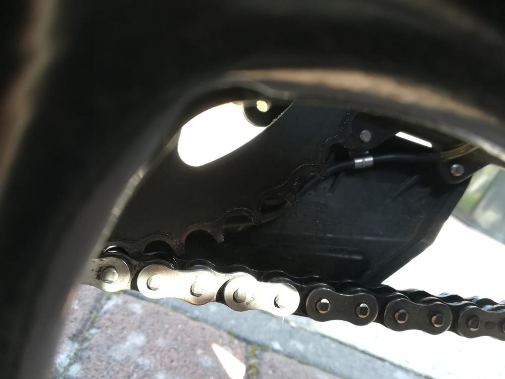

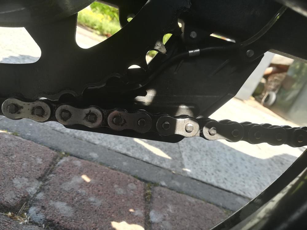

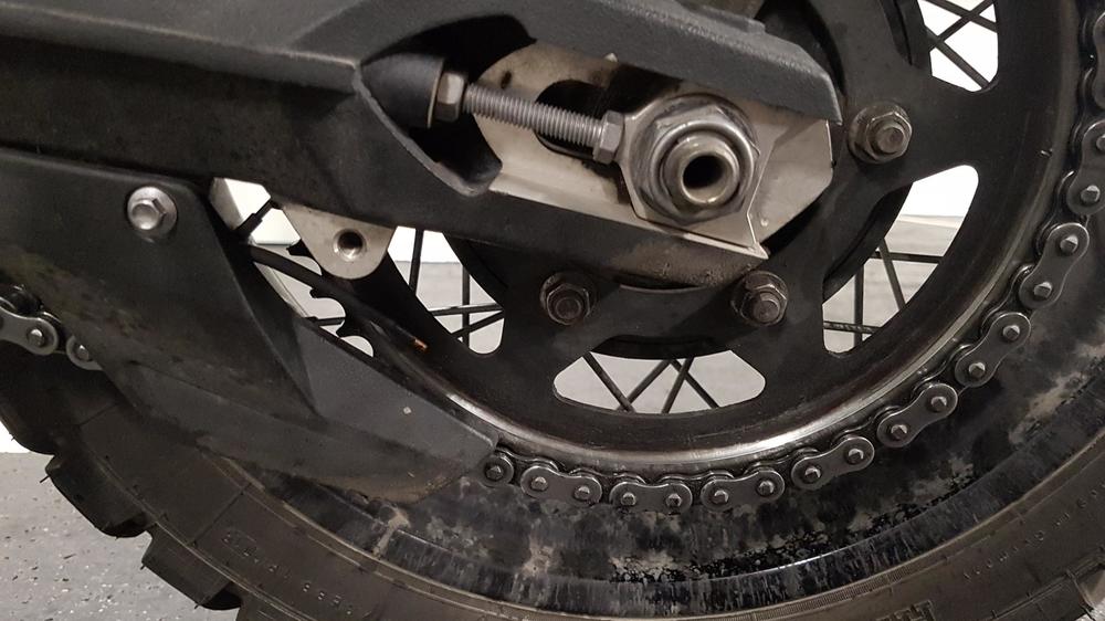

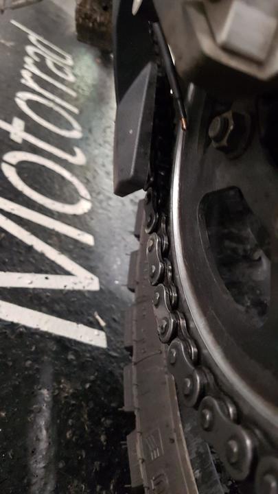

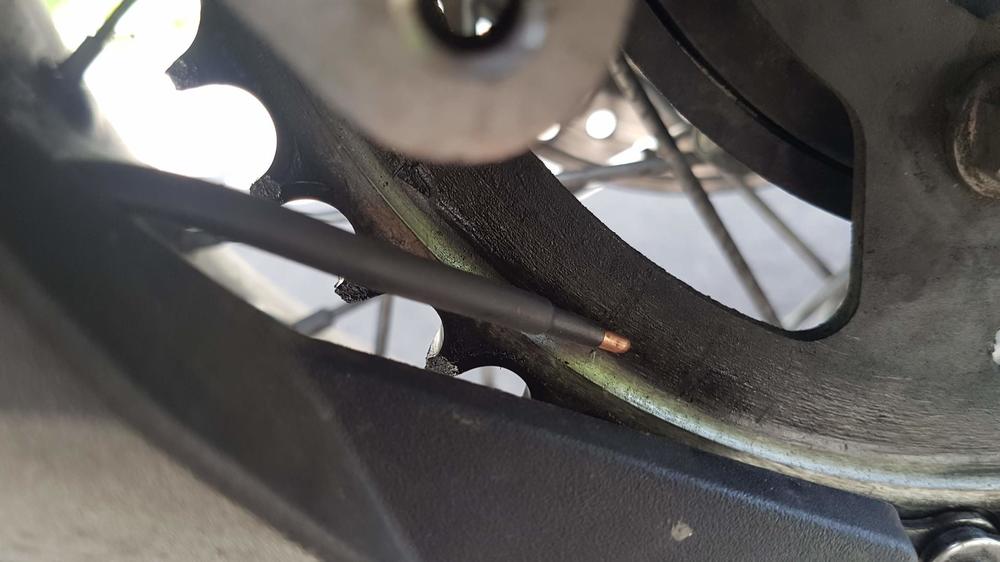

ShirKhan_FB Posted May 21, 2018 Posted May 21, 2018 Hallo Knatterton, habe heute meinen Öler montiert. Bin echt begeistert. Ging alles super gut. Allerdings würde ich gerne wissen, wie du Düse die an die Kette geht, verlegt hast? Das Bils zeigt leider nicht die Führung des Schlauches. Meine Düse ist nicht so schön nah am unterern Kettenschutz. Könnest du nochmal ein Bild reinstellen? Danke vorab Gruß Guido Quote
knatterton Posted May 21, 2018 Author Posted May 21, 2018 Ich habe die beiliegende Halteschelle an der hinteren Schraube vom unteren Kettenschutz befestigt. Dazu musste ich sie leicht aufbohren. Bild kommt dann morgen ich hoffe ich kann das gut fotografieren. Quote
knatterton Posted May 22, 2018 Author Posted May 22, 2018 Ich hoffe man kann genug auf den Bildern erkennen Quote
TecCreator Posted May 22, 2018 Posted May 22, 2018 @knatterton dein handwerkliches Geschick in Ehren, aber auf den Bildern sieht deine Kette sehr trocken aus. Täuscht der Eindruck? Quote
knatterton Posted May 22, 2018 Author Posted May 22, 2018 Oh ja der Eindruck täuscht. Kette ist gut geölt. Das liegt zum einen wohl am Licht und zum anderen daran daß ich die grade sauber gemacht habe ? Quote

ShirKhan_FB Posted May 23, 2018 Posted May 23, 2018 Hi Knatterton, danke für die Bilder. Ich war schon auf dem richigen Weg. Aber deine Lösung ist auf jeden Fall besser. Ja auch ich fahre schon seit über 2 Jahren mit PDL und bin begeistert, wie sauber alles ist. Wie du schon geschrieben hast ist das ständige sprühen auf grösseren Touren retwas nervig. Besonders bei längeren Regenfahrten. Das tut der Kette dann auch nicht wirklich gut. Wie ist denn dein Zwischenfazit, was die Einstellung am Oiler und Schmutz auf Felge oder Koffer angeht? Gruß Guido Quote

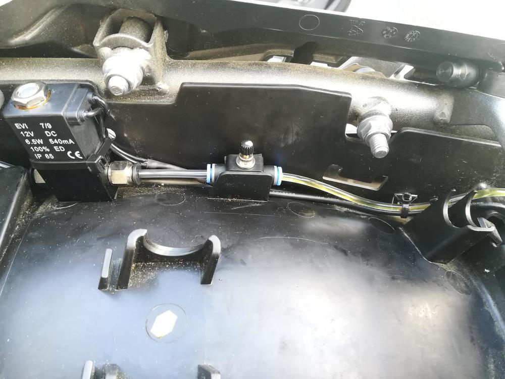

knatterton Posted May 26, 2018 Author Posted May 26, 2018 (edited) Das Drosselventil ist angekommen. Ich habe es an die Stelle gebaut wo zuvor das T-Stück war. Das T-Stück ist dafür direkt an den Tank gewandert. Tank habe ich aufgefüllt und werde nun erneut die verbrauchte Menge beobachten und ggf mittels Drosselventil einstellen. Nachtrag: 26.5.2019. Der Mofessor ist jetzt ein Jahr drin tut alles was er soll. Hat nicht einmal irgendwelche mucken gemacht. Den ganzen Winter über perfekt funktioniert! Das Drosselventil ist nicht mehr notwendig und in der neuen Revision auch nicht mehr Lieferbar. Die neue Revision des Mofessor hat einen noch weiteren Einstellbereich.Daher kann die Menge auch noch weiter reduziert werden. Hab mich grade nach zwei weiteren Systemen für meine Nachbarn erkundigt, da wurde mir mitgeteilt das es eine neue Revision gibt, mit eben diesem weiteren Einstellbereich. das Drosselventil ist also auch nicht mehr zu bekommen da es einfach nicht notwendig ist. Edited April 26, 2019 by knatterton Quote
