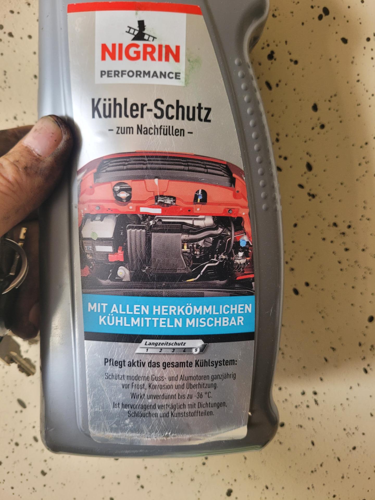

TGone Posted May 5 Posted May 5 Hi. Danke für dein Feedback. Es geht mir tatsächlich nur darum, wenn ich mal nachfüllen müsste, welches ginge. Aktueller Kühlstand ist beim oberen Strich, also alles gut. Destilliertes Wasser geht ja im Prinzip immer und du hast Recht - sollte so etwas mal ein Dauerzustand werden, müsste man den Fehler im Kühlsystem oder bei der Zylinderkopfdichtung suchen. Eingefallen ist mir noch, dass ich irgendwo noch ein Kühlmittel zum nachfüllen habe, das angeblich mit allen anderen Mitteln mischbar sein soll. Da schaue ich heute nochmal nach was da genau drauf steht und stelle es zur Diskussion hier rein, ob dem wirklich so ist. So, hier ist das Mittelchen - habe auch mal gegoogelt und es soll tatsächlich mit so gut wie allen Kühlflüssigkeiten mischbar sein.🤔 Quote
Gummikuhfan Posted May 5 Posted May 5 Hallo noname, warum willst du unbedingt irgendwelches Universalzeugs dazuschütten, das dir möglicherweise das komplette Kühlmittel versaut, wo es destiliertes Wasser auch tut. Messe mal nach, wie tief der eingefüllte Frostschutz reicht. Meinst du, wenn du dann 100 ml Wasser dazu schüttest, dass das den Frostschutz so beeinflusst!? In Anbetracht, dass es so viele unterschiedliche Kühlmittel mit Spezifikationen für die Materialzusammensetzung der Motoren gibt, würde ich die Finger von solchen Universalmitteln lassen! Schau mal HIER. Quote
TGone Posted May 6 Posted May 6 Am 5.5.2026 um 10:17 schrieb Gummikuhfan: Hallo noname, warum willst du unbedingt irgendwelches Universalzeugs dazuschütten, das dir möglicherweise das komplette Kühlmittel versaut, wo es destiliertes Wasser auch tut. Messe mal nach, wie tief der eingefüllte Frostschutz reicht. Meinst du, wenn du dann 100 ml Wasser dazu schüttest, dass das den Frostschutz so beeinflusst!? In Anbetracht, dass es so viele unterschiedliche Kühlmittel mit Spezifikationen für die Materialzusammensetzung der Motoren gibt, würde ich die Finger von solchen Universalmitteln lassen! Schau mal HIER. Hast ja vollkommen recht. Destilliertes Wasser tut es auch, wenn mal ein Bisschen fehlen sollte, was aber grundsätzlich nicht vorkommen sollte. Ich wusste nur noch, dass ich so ein universelles Kühlmittel irgendwo habe. Werde es aber wohl nie benutzen. 😎 Quote
