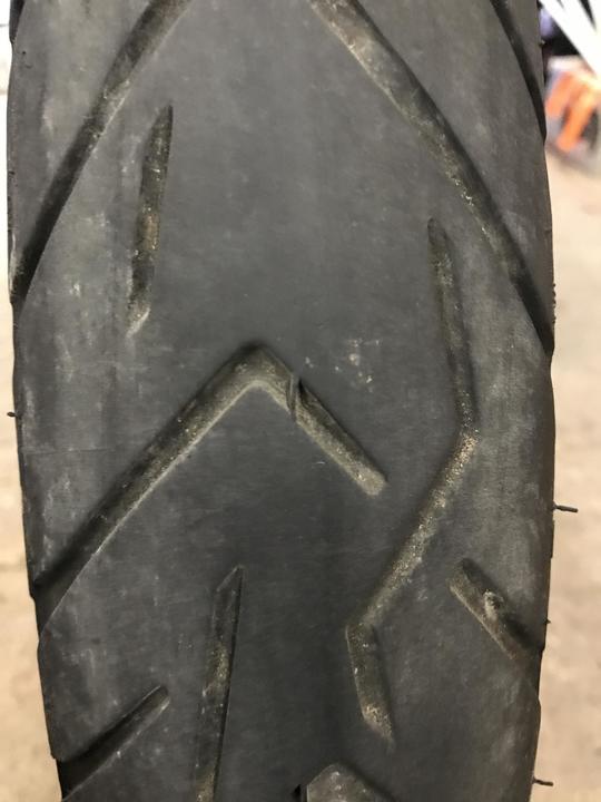

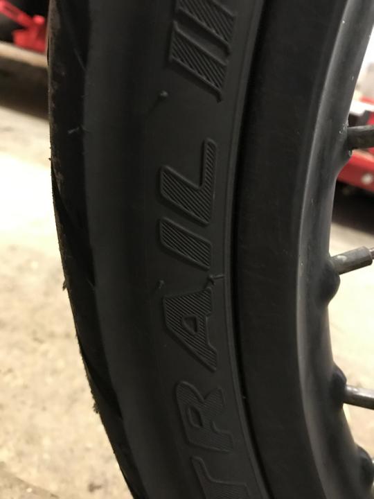

ZuegigOhneHast Posted September 17, 2017 Posted September 17, 2017 Hallo yummy, auch mich überrascht Deine Feststellung, ich habe mit dem PST II auf meiner XCx im Regen keine Probleme, eher das Gegenteil! Hast Du überhaupt den PST II auf dem Vorderrad? Das Profilbild sieht bei mir anders aus: Bei mir sind keine Zacken/Abschrägungen an der Flanke. Grüße Ernst Quote

yummy2000 Posted September 17, 2017 Author Posted September 17, 2017 (edited) Hier sind zwei Bilder vom rutschigen Vorderrad. Edited February 17, 2018 by yummy2000 Pirelli hat die Lösung Quote

Redracer Posted September 17, 2017 Posted September 17, 2017 Du scheinst nicht der "große" Kurvenfahrer zu sein, wenn ich Deine Bilder betrachte. Vielleicht fährst Du im Regen die Kurven genau so "schräg" wie im trockenen und kommst dabei auf den relativ breiten Angststreifen, der natürlich dann sehr glatt ist 2 Quote
yummy2000 Posted September 17, 2017 Author Posted September 17, 2017 vor 1 Minute schrieb Redracer: Du scheinst nicht der "große" Kurvenfahrer zu sein, wenn ich Deine Bilder betrachte. Vielleicht fährst Du im Regen die Kurven genau so "schräg" wie im trockenen und kommst dabei auf den relativ breiten Angststreifen, der natürlich dann sehr glatt ist Ich sehe keinen Angststreifen. Vorne wie hinten bis zur Kante benutzt. Quote
Redracer Posted September 17, 2017 Posted September 17, 2017 Wenn ich mir Bild 1 anschaue, dann kann ich sogar noch den "Nippel" sehen, der von der Herstellung des Reifens übrig bleibt. Auch auf Bild 2 kann man ähnliches sehen. Und das deutet für mich nicht viel auf intensive Nutzung in Kurven hin Aber nur meine bescheidene Meinung zu diesem Thema natürlich 2 Quote

Kallebadscher Posted September 18, 2017 Posted September 18, 2017 Zitat Ich sehe keinen Angststreifen. Vorne wie hinten bis zur Kante benutzt. Zitat Regen und Temperaturen zwischen 10 und 15 Grad. Vielleicht hat bei so einem Wetter jemand was ähnliches erlebt. O.k., bei so einem Wetter trifft man so gut wie niemanden, aber vielleicht gibt es ja doch jemanden der Erfahrungen auch bei diesem Wetter gemacht hat. ....komm mir bei dem Geschreibsel irgendwie veräppelt vor bei 10-15°C sind wohl viel unterwegs.......das war ja dieses Jahr auch oft genug die Sommerwettertemperatur....und vielen ist das sogar noch zu warm ohne Spass....der Reifen funzt sogar im Minusbereich sehr gut ! Leider hast du aber immer noch nicht die von Jonny weiter oben gestellte Frage nach nach dem Luftdruck beantwortet !? Gruß Tom Quote
yummy2000 Posted September 18, 2017 Author Posted September 18, 2017 Das Foto ist direkt nach drei Tagen Dauerregen gemacht worden, darauf kann man ganz gut erkennen was im Regen ging. Sobald man diese Grenze überschritten hatte fing das fiese Rutschen an. In Italien hab ich das rutschen im Nassen noch auf die Asphaltqualität geschoben aber in der Rhön, im Spessart und im Sauerland war es im Regen noch krasser. Luftdruck im kalten Zustand 2,5 bar vorne und 2,9 bar hinten. Mit geeichten Füllgerät aufgefüllt und mit Sensoren überwacht. Quote
Sensenmann Posted September 18, 2017 Posted September 18, 2017 Könnte es sein das du den Reifen eckig gefahren hast? Dann hat der Reifen schon mal vom Fahrgefühl das er rutscht, sobald er über die Kante gelegt wird. Du brauchst eine Kraft X um das Moped über die gerade Fläche zu legen und ab dem Punkt wo der Reifen noch rund ist ist diese Kraft X zu hoch. Moped legt sich ab dem runden Bereich leichter/ schneller rein und gibt dir das Gefühl das es rutscht. 1 Quote
