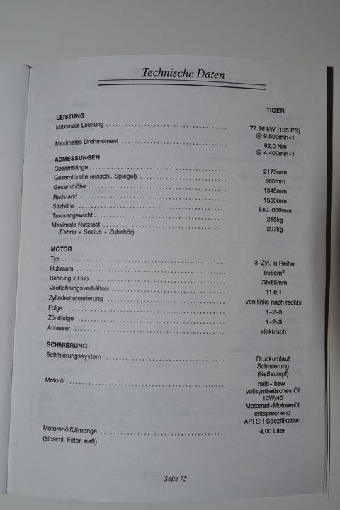

Hallo
hier mal ein Foto des Serviceheftes meiner 955 i / 709 EN   EZ 2001
Trockengewicht 215    , da rechnen wir noch 30 Kg für 24 Ltr Benzin und max 4 Ltr Motoröl dazu =  245 Kg Fahrfertig

die Tanks der T709er sind identisch und umbaubar kompatibel. Beide sind mit 24 Litern angegeben. Wenn Tom 26+ Liter hinein gebracht hat, war er 100% trocken. Da ist es egal ob es eine 885er oder 955er ist.
Bei der 955er das Trockengewicht von 215 Kg ist plausibel. Für das Leergewicht kommen 24 Liter Benzin, 3,8 bzw. 3,4 Liter Motoröl und 2,8 Liter Kühlwasser hinzu. Macht paßt... Die 955er und die 885er sind bis auf den Motor und dessen Nebenaggregate sowie die Fahrwerksabstimmung identisch.

Danke für die richtig guten Hinweise! Vor allem von Andreas, der glücklicher Weise beide Geräte besitzt :rolleyes: und auch Jens ...der meine nächste, noch nicht gestellten Frage nach der "Kompatibilität" beider 709er beantwortet hat.
Bei der Rechnung der Gewichte muss ich allerdings einen physikalischen Einwand machen. Benzin ist leichter als Wasser, sodass mir insgesamt immer noch 3..4 kg am 955er Voll-Gewicht fehlen. Aber egal. Die richtigen Argumente kamen von Andreas.
Danke und Gruß, Stefan.
