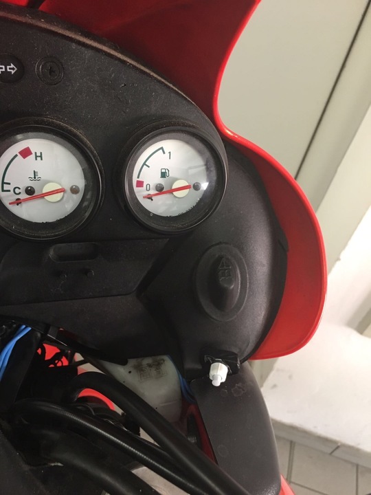

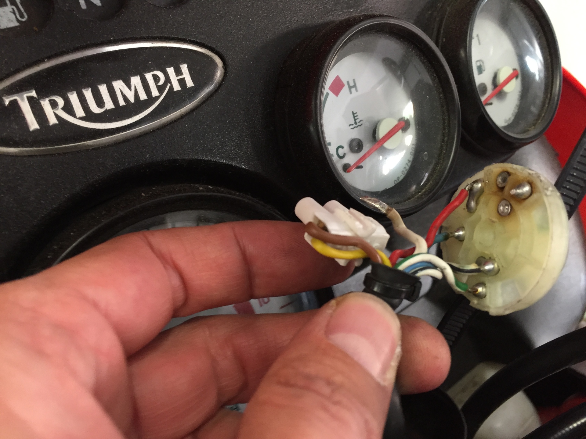

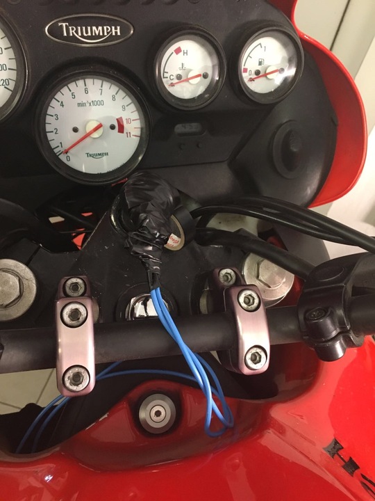

derChristoph Posted May 29, 2017 Posted May 29, 2017 Hallo! Nachdem die Stecker unter der Frontverkleidung wieder in Schuß gebracht wurden, haben sich Kabel um Zündchschloß gelös. Natürlich auf einem Pass auf 2400 Seehöhe sodass ich das Zundschloß recht brutal mit einem Schraubenziehen zelegen musste (mehr hatt ich nicht mit) und die wichtigesten Kabel notdürftig zusammengefummelt hab bis dass ich's dann im Tal mit Hilfe eines Schalters und Blocklemmen notdürftig flicken konnte. Wißt Ihr ob es die Zündschloß elektrik extra gibt oder nur gesamt mit Schloß? Ich bin am überlegen ob ich es reparieren (lassen) probieren soll oder gleich neh geben. Ein paar Fotos der Aktion anbei: Quote
Emma Posted May 29, 2017 Posted May 29, 2017 Moin, kann man immer super gebrauchen sowas. Ich wüsste gar nicht, wie ich die Kabel einordnen soll. Würde mich auch interessieren, ob man das Innenleben einzeln bekommt. Ich denke eher nicht, man müsste das Innenleben aus einem neuen Schloss transplantieren damit man den Schlüssel weiter verwenden kann. Gruß Emma 1 Quote
derChristoph Posted May 29, 2017 Author Posted May 29, 2017 Das war try and error ohne messgerät und mitten am Parkplatz. Hab schon überlegt ob ich nicht einzelne Kippschalter wie bei einem Helikopter einbau, 5 Schalzer bevor man starten kann. ;-) Werd mal schauen ob ich es selber lösen kann. Das einzige: hat schon jemand das Schloss ausgebaut? Müsste ja von unten verschraubt sein, merk aber nichts von einem schrauben Kopf... Quote

derChristoph Posted May 29, 2017 Author Posted May 29, 2017 He! Danke, aber ich werds mal mit Löten und reparieren probieren. Wer weiß wie der gebrauchte innen aussieht, die hälfte der Lötstellen war kalt und hat sich mit der Zeit locker gewackelt. Glötet ists mal, muss noch schauen ob ich die Plastikhalterung in der die elektrik sitzt wieder hinbekomme. Die hat beim Ausbau gelitten... Ist mittlerweile wieder alles drinnen. Nochmal gut gegangen. Die Plastikhalterhalterung scheint wieder gut zu halten. Ist zwar nur geklebt aber druck kommt eh nicht viel drauf. Die Noppen rasten gut ein. Quote

derChristoph Posted May 29, 2017 Author Posted May 29, 2017 Das zündschloss ist bei mir mit Abriss schrauben befestigt, da hätte ich mir die Zähne ausgebissen. Hab also das ganze von unten im eingebauten zustand reinbekommen. Drum gibt's auch keine Fotos! ? War überrascht dass so ein wichtiges Teil nur halbherzig gelötet ist, wie gesagt waren die restlichen Lötstellen nicht grad bestens. Das Kabel war übrigens nicht lose in der Gabel Brücken halteung sondern mit einem Kabelbinder befestigt. Vermutet dass dieser der Zeit Zug am verursacht hat und es deswegen ausgerissen ist. Imho sollten die Kabel ja locker beim vollem einschlag mitrutschen können. Ist das bei euch auch fixiert oder lose? Quote

derChristoph Posted May 30, 2017 Author Posted May 30, 2017 Was ich so beim recherchieren gefunden hab wohl nur durch aufbohren. Platzmäßig eine sehr enge Geschichte, wenn der Tank und die Front abgebaut ist kommt man ev. schon ganz gut dazu. Dass Innenleben des Zundschloß ist in einer Plastikhülle gut eingerastet. Ich konnte das ganze nur entfernen in dem ich eine Seite der Hülle aufgebrochen habe, war aber auch am Berg oben ohne richtiges Werkzeug. Was ist denn bei Deinem Schloß kaputt? Quote
