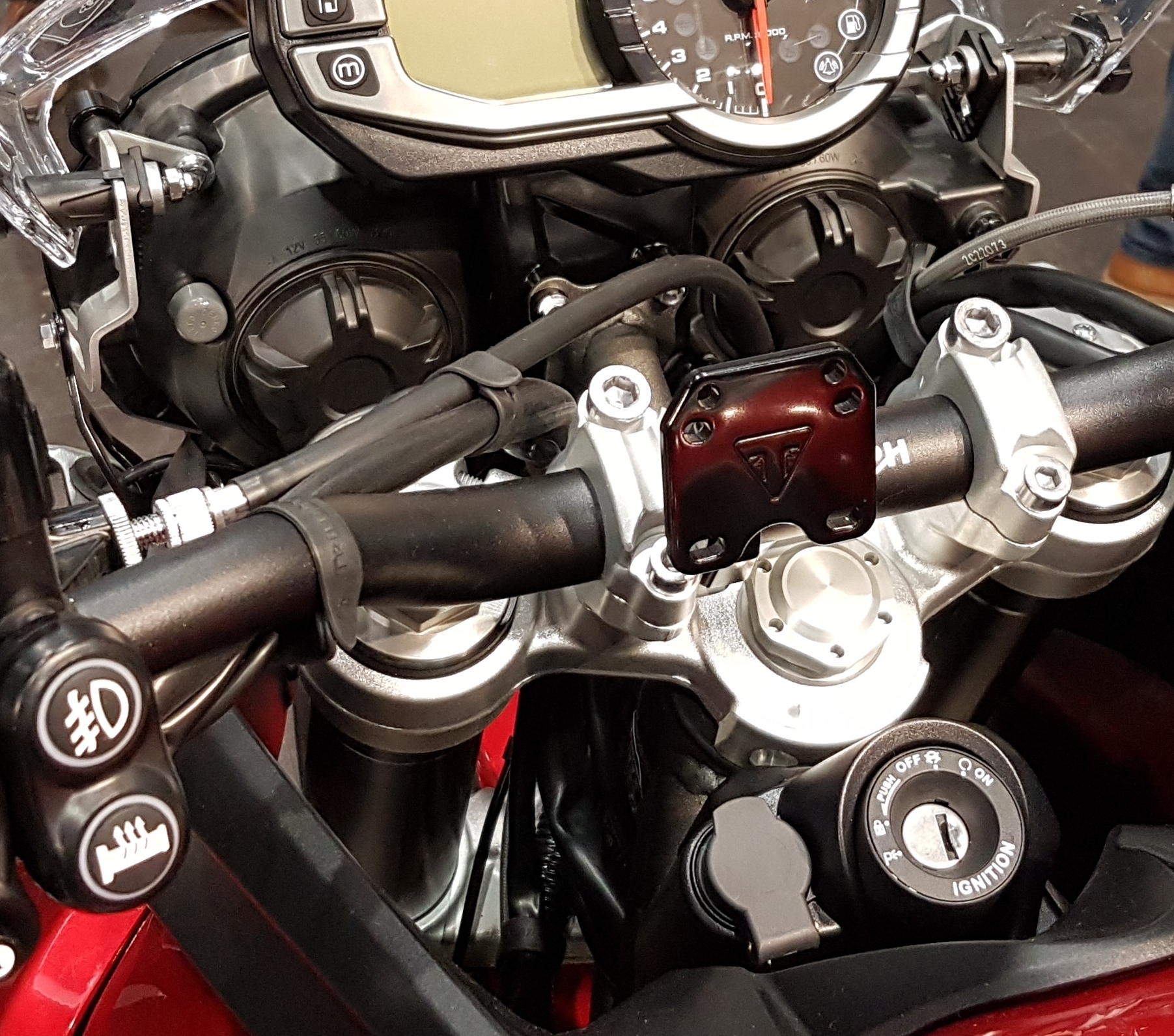

ist bei euch auch der Kupplungsbowdenzug auf der linken Seite des Lampenhalters verlegt ?
Erstens scheuert er dort beständig am Halter und zweitens mach das ein spürbares ziehen (bei gezogener Kupplung) bei Rechtseinschlag des Lenkers.
Muss das so ? Ist das die Oiginalverlegung ?

Der Zug geht oberhalb der Lampenhalterung vorbei. Das ist zumindest bei meiner XRT so.
Juten Tach,
bei meiner läuft er auch oberhalb
Bei mir ging der Zug unten rum, ich hab ihn dann nach oben verlegt. Hatte gescheuert. Scheint mal so und mal so verlegt zu werden...
THX !
Damit steht es zwei zu eins und der Entschluss fest, den Zug auch "nach oben" bzw. links zu verlegen.
Bei Gelegenheit :D
Gruß Steve

sacht mal könnte mal einer von euch ein Bild posten wo der Kupplungszug oberhalb verlegt ist! Steinigt mich nicht ich steh gerade aufm Schlauch :wistle:
Gruß Björn
Ah Jetzt.... :wistle:
Ich sach mal Danke schön!!!
